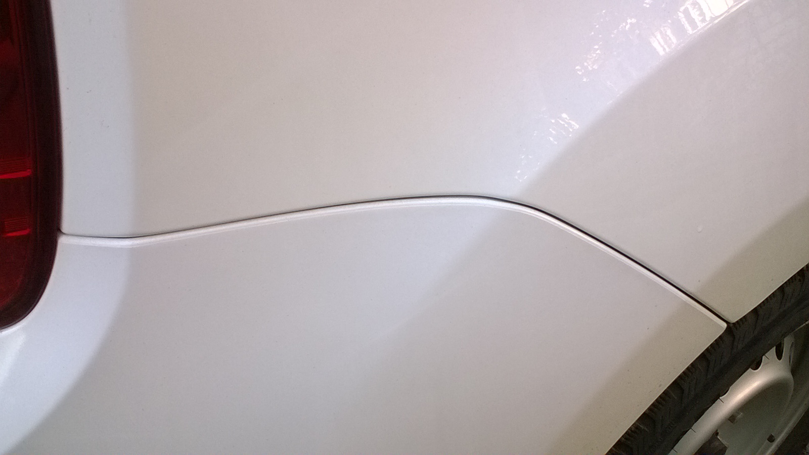

Из косяков пока нашел плохо закрепленый термоэкран выпускной системы на бензобаке - там пластиковые саморезы недокручены были.

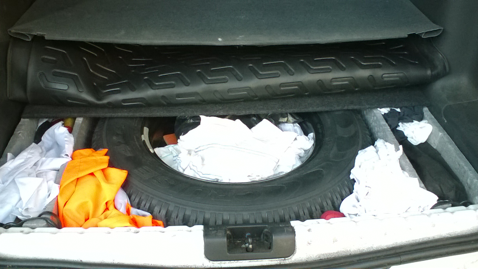

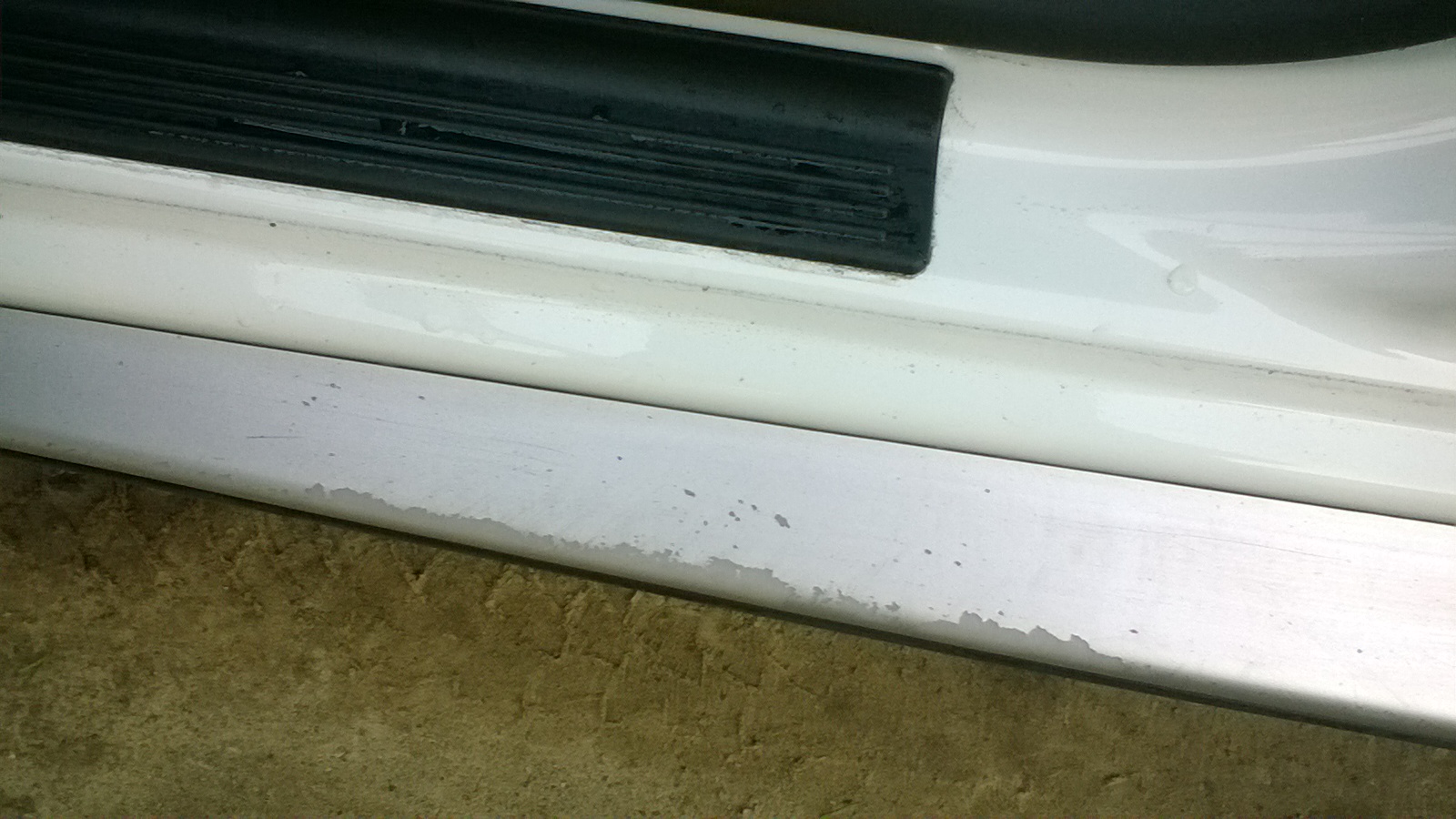

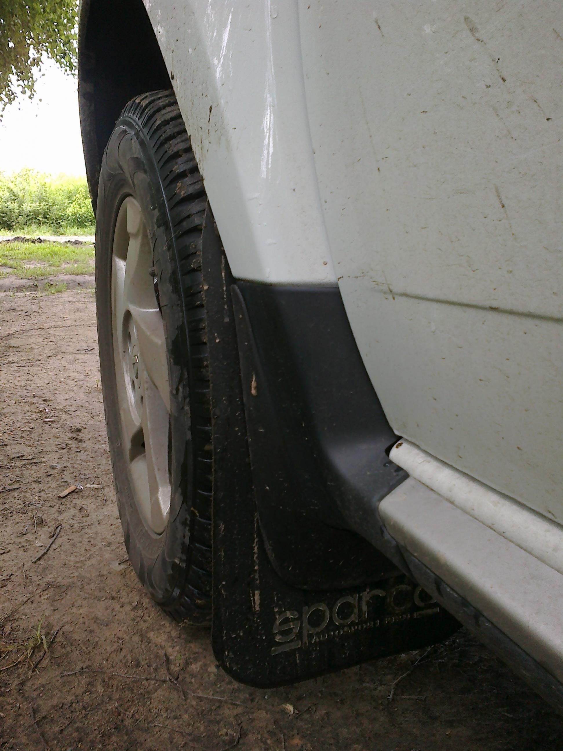

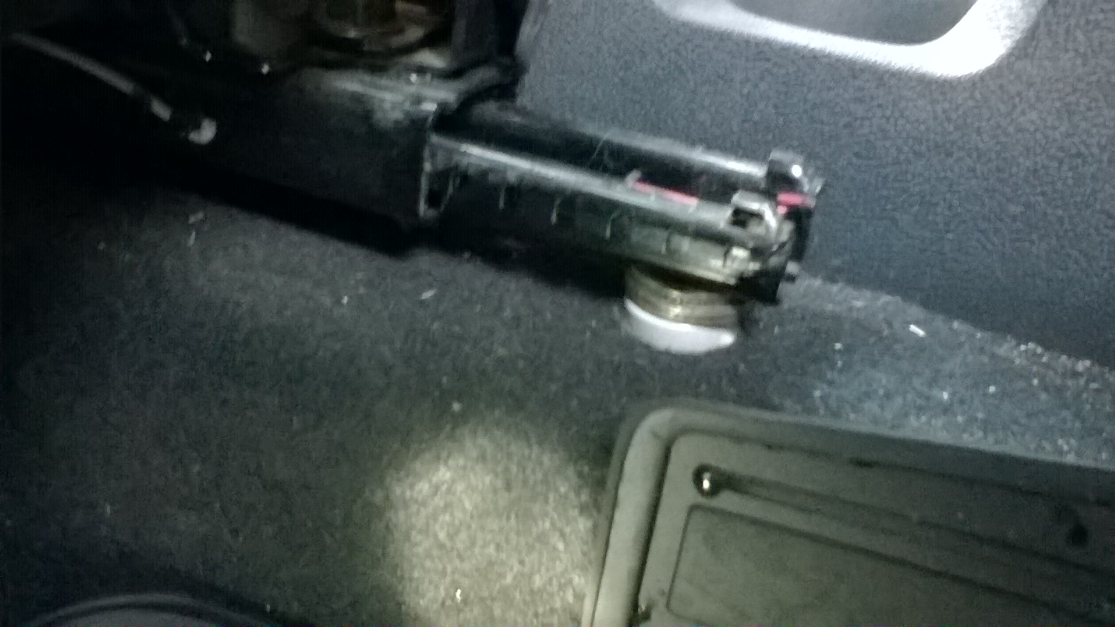

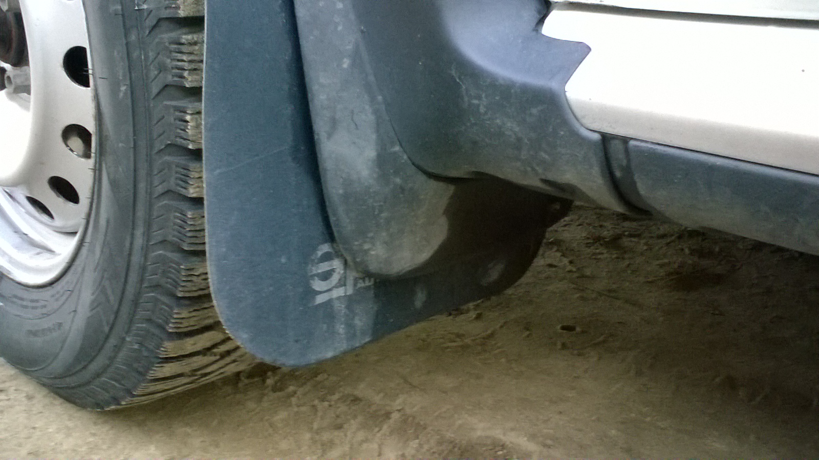

Итак пробег сейчас составляет 40000км, пора набросать некоторые заметки.

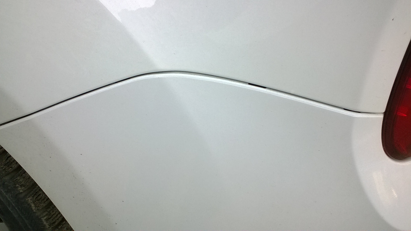

На ТО-2 приемщик нашел небольшие сколы на передней части капота и задних крыльях в том самом месте. Ну с капотом понятно, а вот до крыльев даже с увеличенными брызговиками видимо что-то долетает. В остальном порядок. Трещин краски в сверху проема багажника нет.
Бензин АИ95 машина кушает в разумных для полноприводного кроссовера пределах. БК показывает цифры в среднем 8,7л/100км по трассе. Городской цикл у меня приблизительно 12,7л/100км. Цифры среднего расхода за эти пределы редко выходят.
Поведение машины на асфальте при 100км/ч (это моя "крейсерская" скорость) стабильное, ровное, никуда не бросает, не уводит). Тормоза при такой скорости достаточно эффективны. До 140км/ч сохраняется уверенность в полном контроле над машиной, только рев двигателя после 3000об напрягает. Небольшим минусом посчитаем, что при интенсивном ускорении с места сразу до больших скоростей передачи до пятой перебираются очень быстро, но тут уж принимаю как есть - особенность КПП. И еще - на обледенелой дороге ESP - ВЕЩЬ!!! - отлично удерживает траекторию и моментально возвращает мозги на место
Вне дороги тоже все супер. Не буксовал ни разу. Специально болота не искал в целях выяснения предела проходимости, а там где необходимость была проезжал. Снова про ESP, ее как положено отключаем в тяжелой грязи, но слышно стрекотание, как при срабатывании ABS, только мягче. Надеюсь, таки прихватывает ASRка там буксующие колеса.
В салоне и багажнике живут несколько сверчков, проявляют себя на неровной дороге. Появился скрип в задней подвеске слева при большом ходе на отбой/сжатие, во влажную погоду пропадает. При переключении передач 1-2-3 и 3-2-1 с открытыми окнами слышен лязг снаружи, но это было всегда и, судя по всему, не только у моего дастера. Не помешал бы поясничный подпор сидения, зеркала побольше, пороги поуже, регулировка руля по вылету, обогрев ветрового стекла - как опция. Но это все пофигу в принципе, только подвеску проверить надо будет при переобувке.

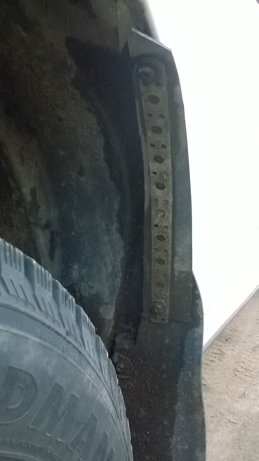

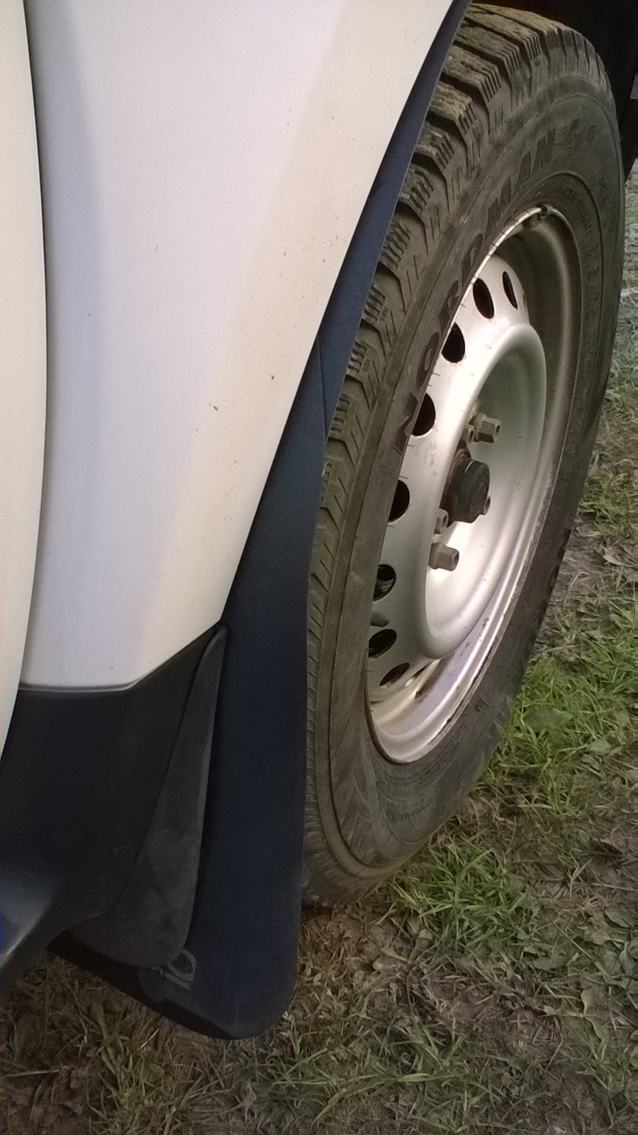

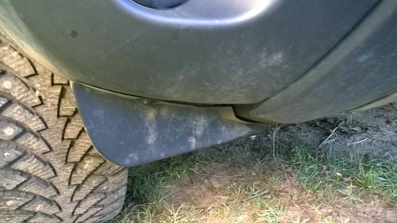

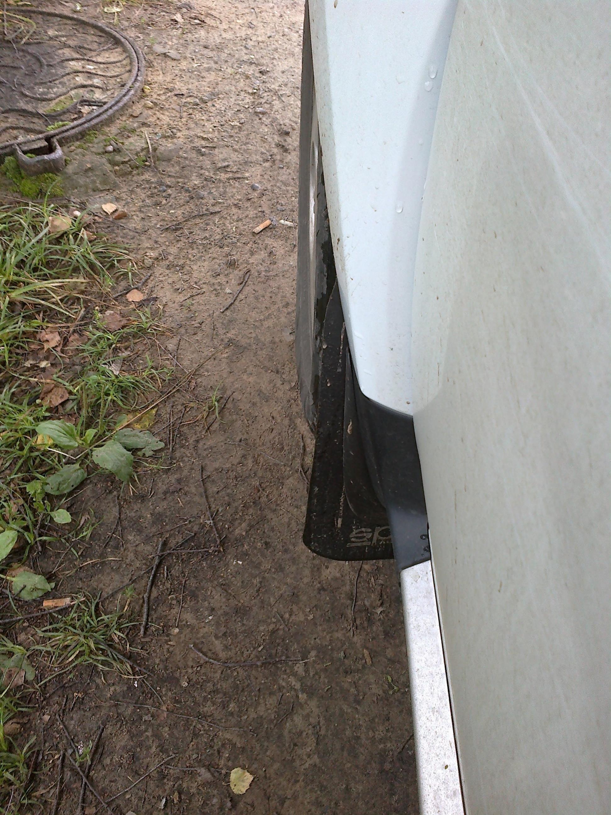

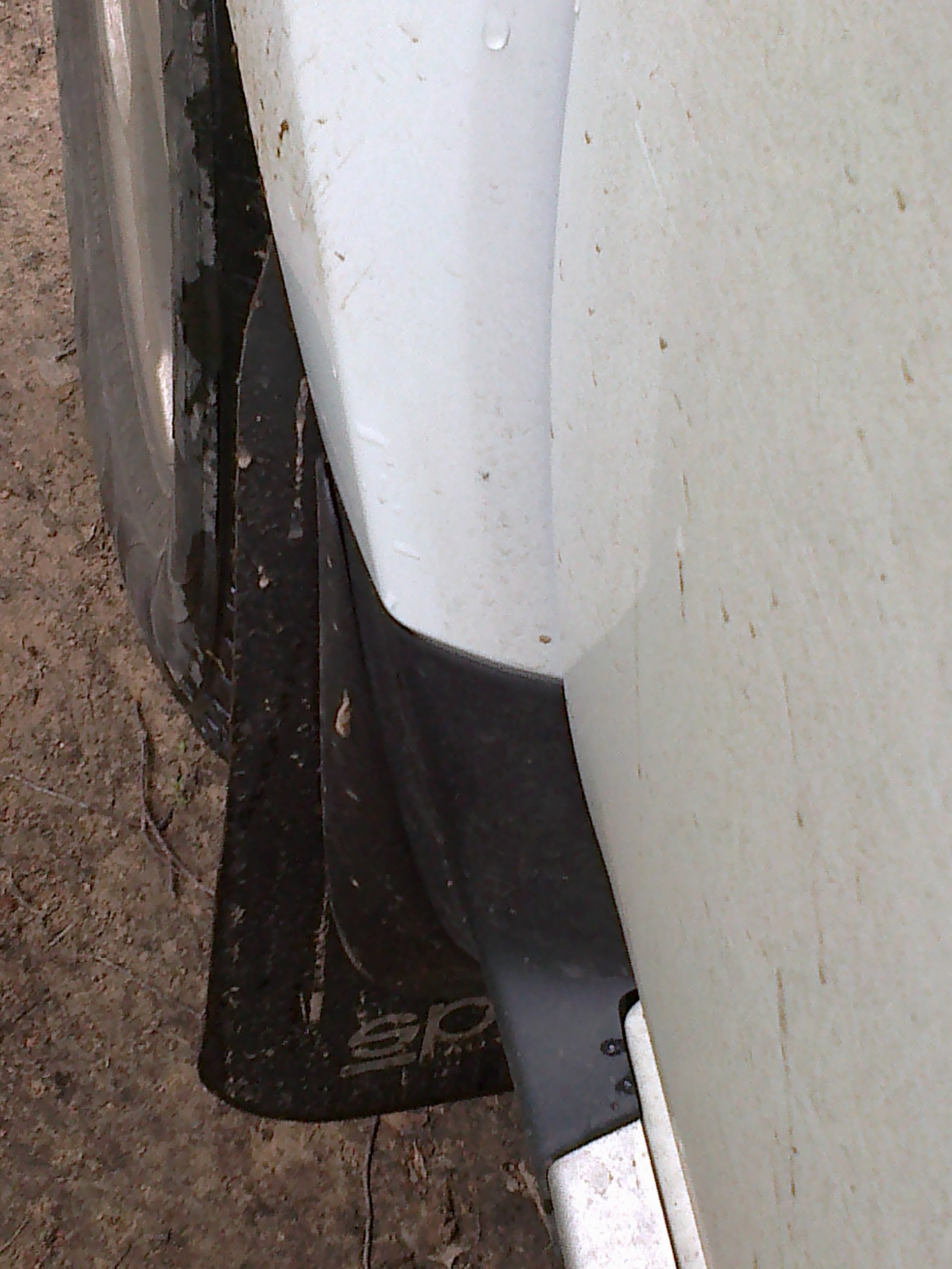

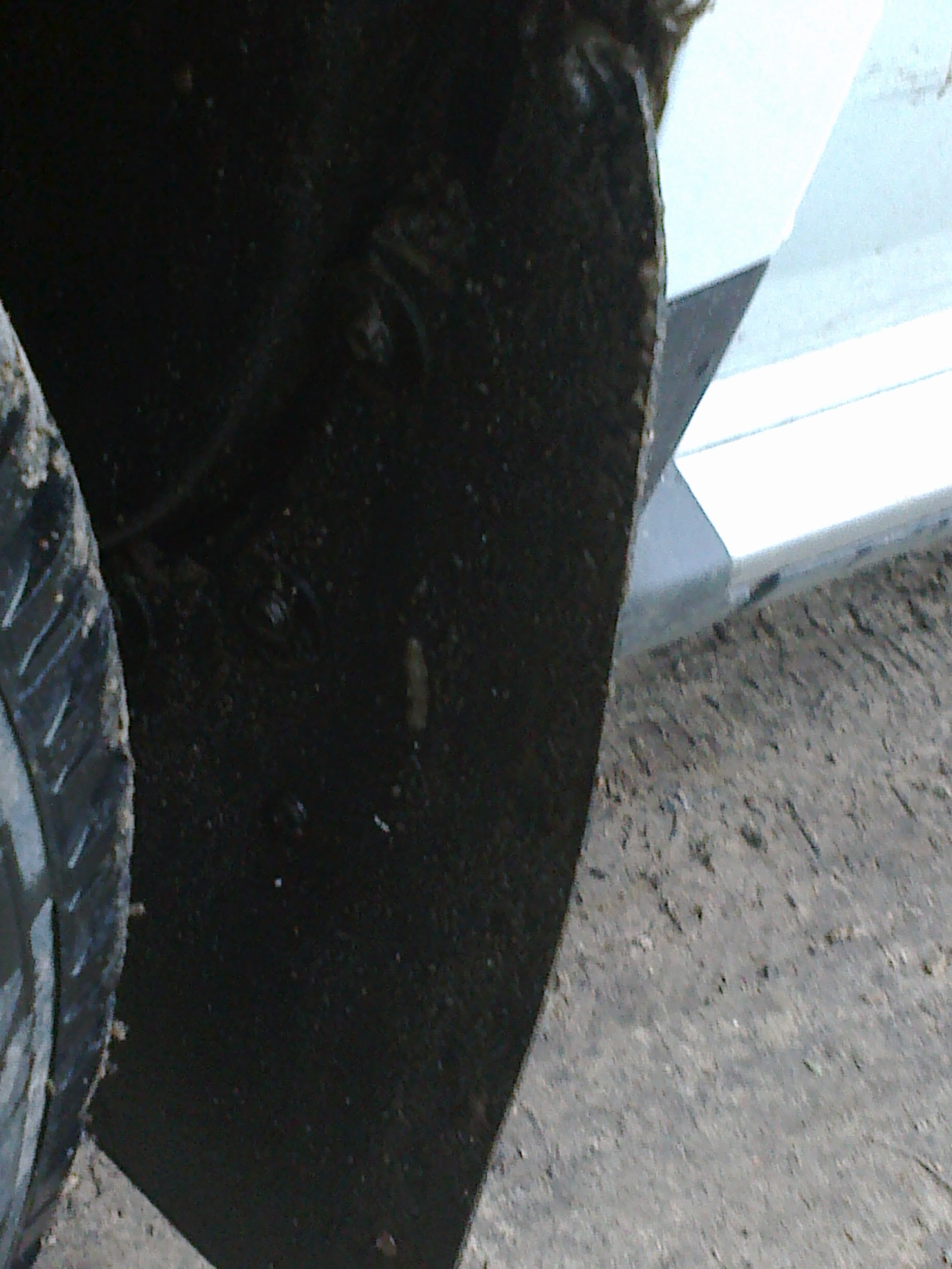

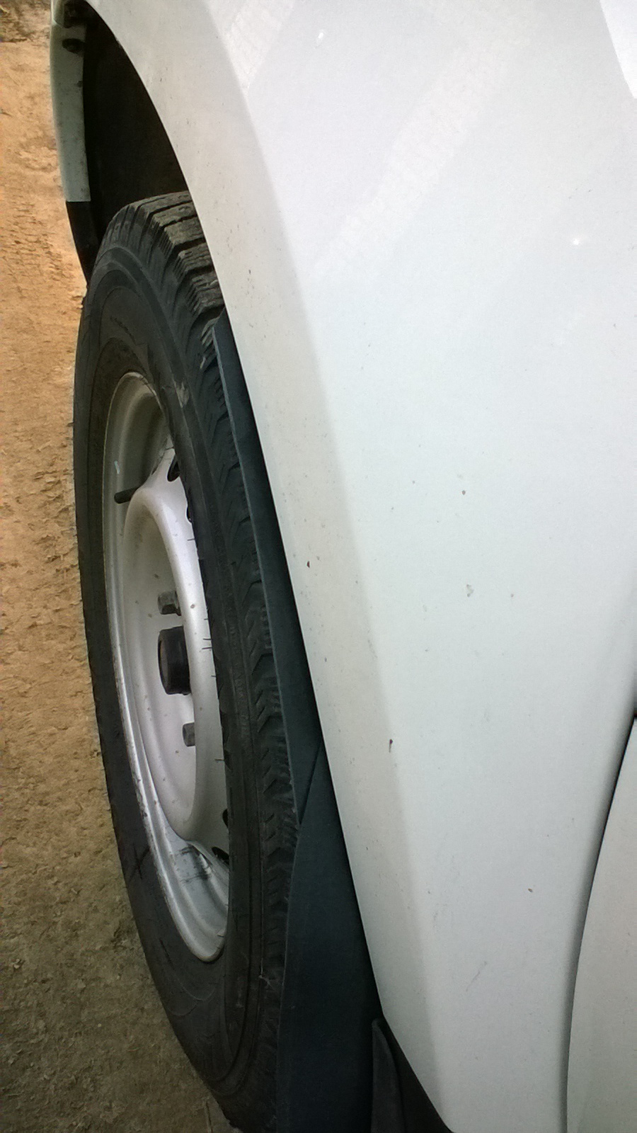

Самостоятельно я приделывал брызговики, уплотнитель газелевский под капот, под передние болты салазок водительского сидения по две шайбы 2мм шириной( наиболее удобный для меня вариант), защита редуктора и бензобака. Стеклоочистители переделал так - поводки на зубчик вверх, левая щетка - 51см, правая щетка - 56см. Результат - сопля и сектор очистки справа стали еще больше - меня вполне устраивает. Видел в Москве дастер с порогами "чистые штаны", тоже хотел было, но неохота с установкой их возиться. Была мысль сделать омыватель фар, но незаметно исчезла. Вот форсунки стеклоомывателя хочу либо с обогревом, либо веерные - тоже не мерзнут, говорят.
Как и у многих здесь имеет место проблема неуверенного запуска при околонулевой температуре воздуха. С первой попытки не пускается, со второй пускается после долгой прокрутки стартера или не пускается, третья попытка уже с нажатым газом пускается быстро.

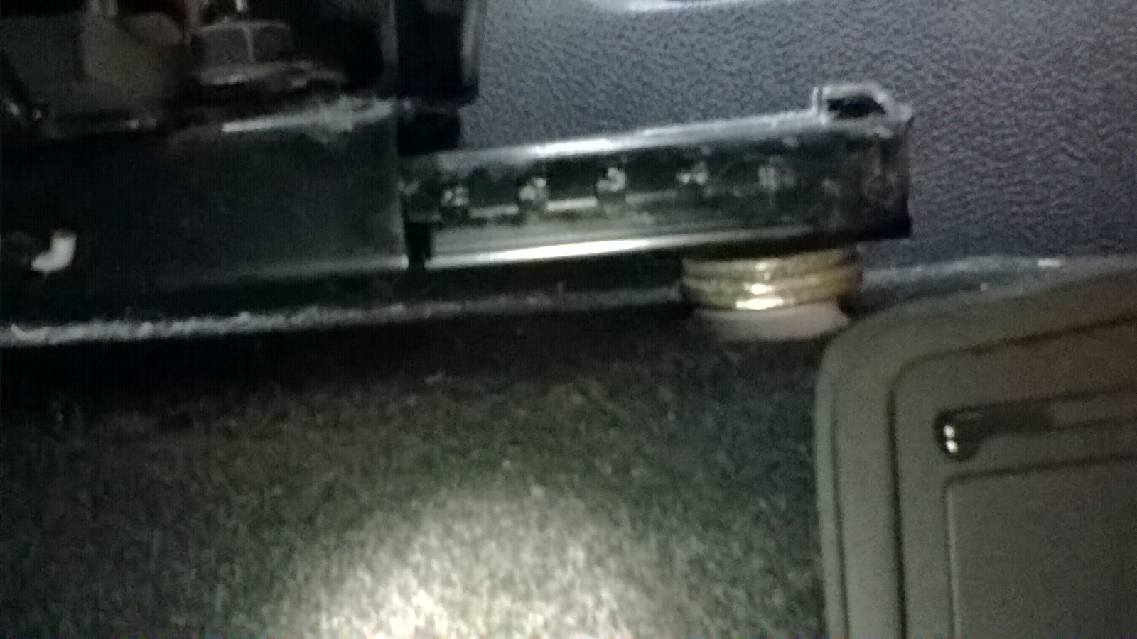

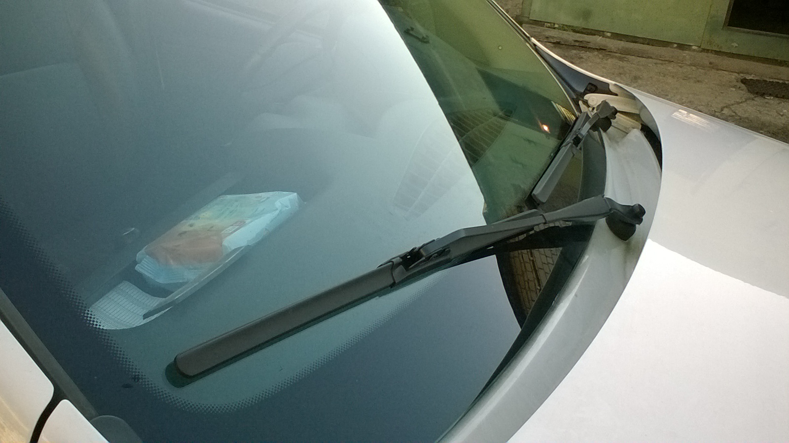

Дворники - поводки стеклоочистителей поднял на один зубчик повыше каждый, теперь щетки поближе к зоне обдува стекла и сопли этой посередине нету.
Госномера - инсталлировал капитально, открутить их снаружи машины теперь невозможно, только оторвать изуродовав и номер и машину. Но надеюсь этого делать никто не будет, сейчас уже закон приняли - дубликат дешевле получить, чем выкупать у уродов.

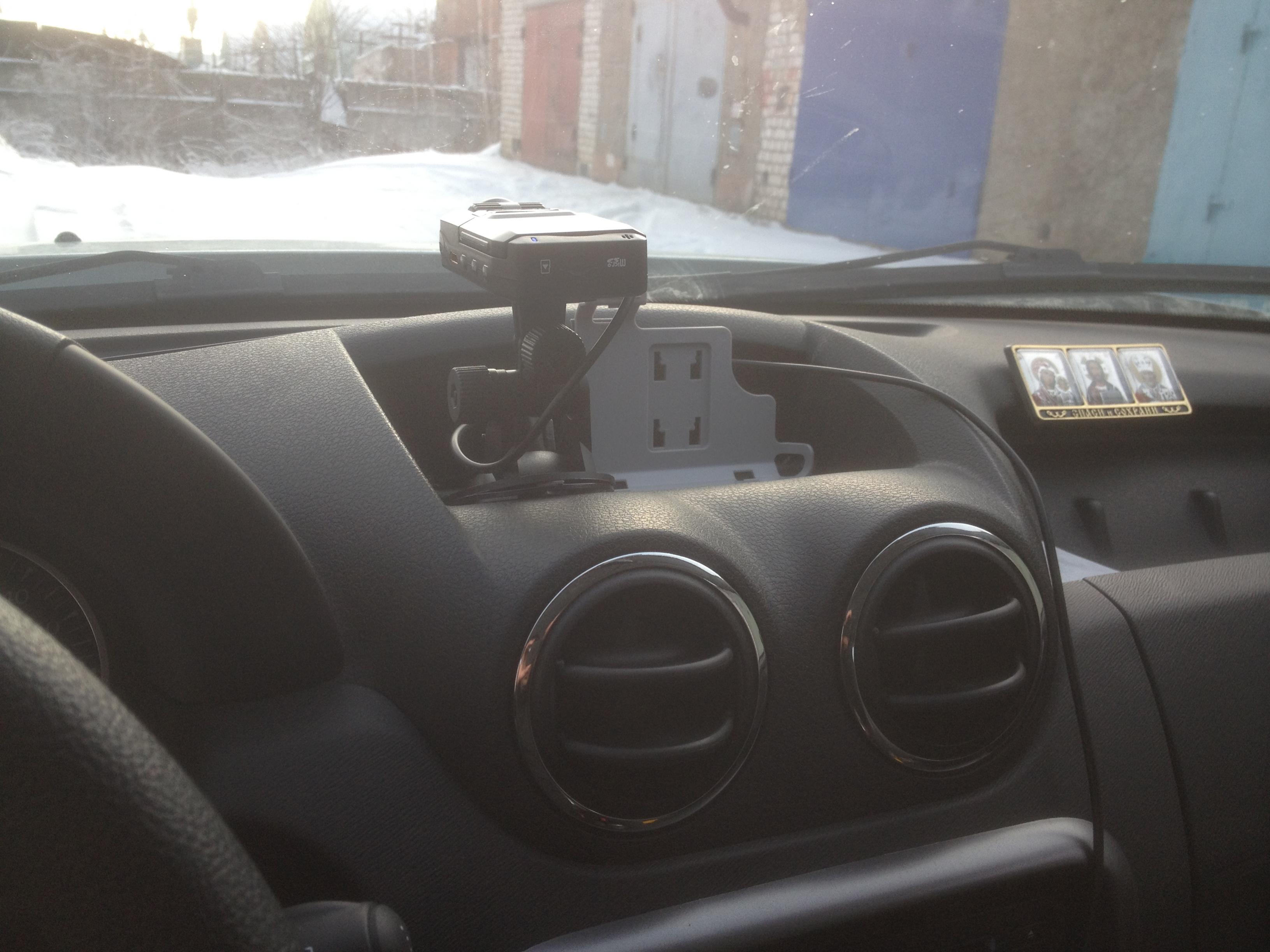

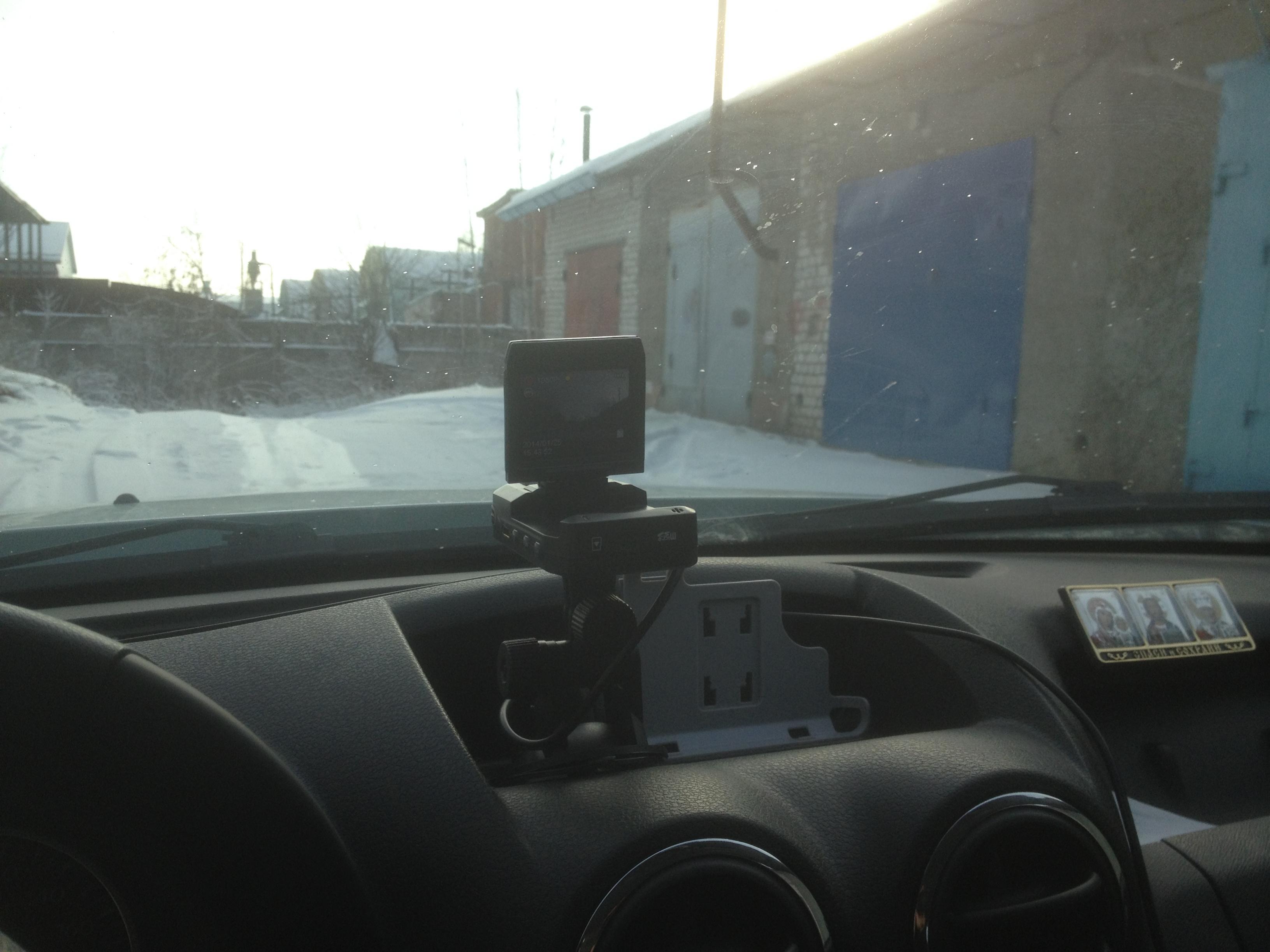

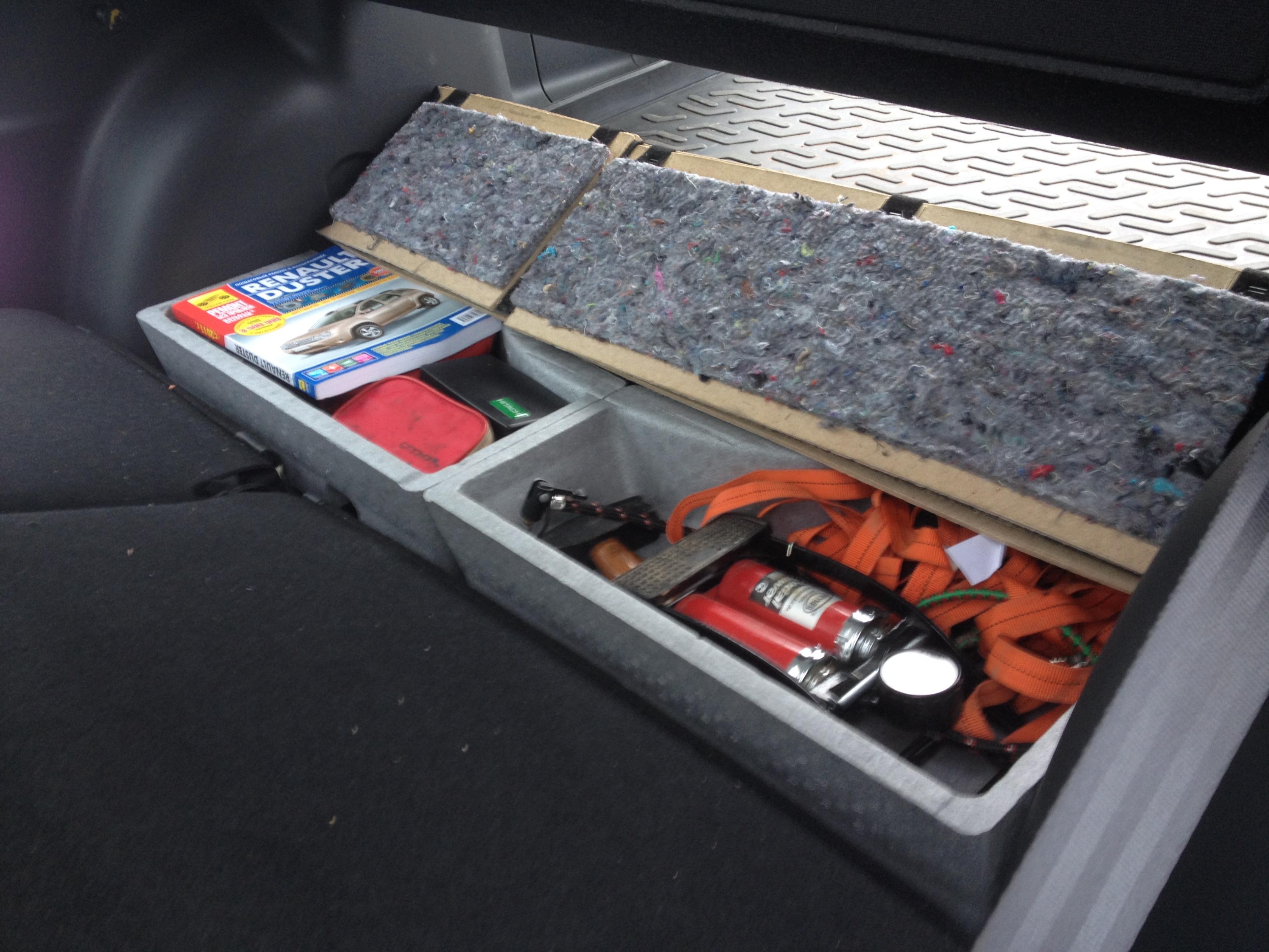

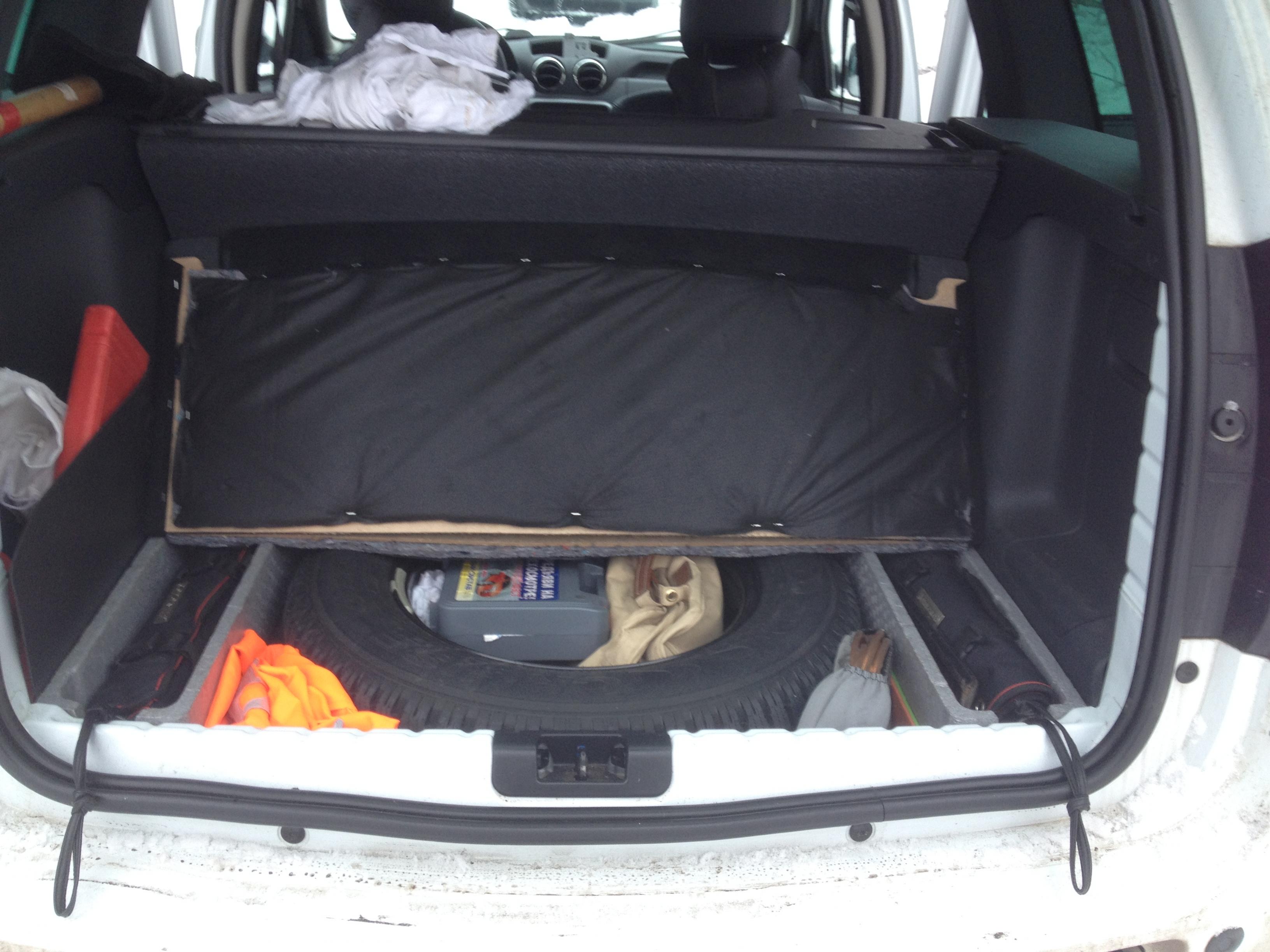

Вот что с багажником сотворил, чтобы в подпол удобнее лазить было. И места для ВР и навигатора

Александр1982, для ВР низковато
Сравнивал отснятое видео с ВР в этом положении и на кронштейне-присоске под салонным зеркалом - картинка не намного отличается, капот маячит в обоих вариантах.
Кроме того ВР уже загибается потихоньку, на видео помехи ввиде цветных полос проскакивают. Думаю новый покупать. Ну и зимой неохота мудрить с прокладкой проводов на холоде

Александр1982, солнышко в него будет чаще заглядывать...
А понял! Этот момент я как-то упустил... посмотим, проверим, переделаем.

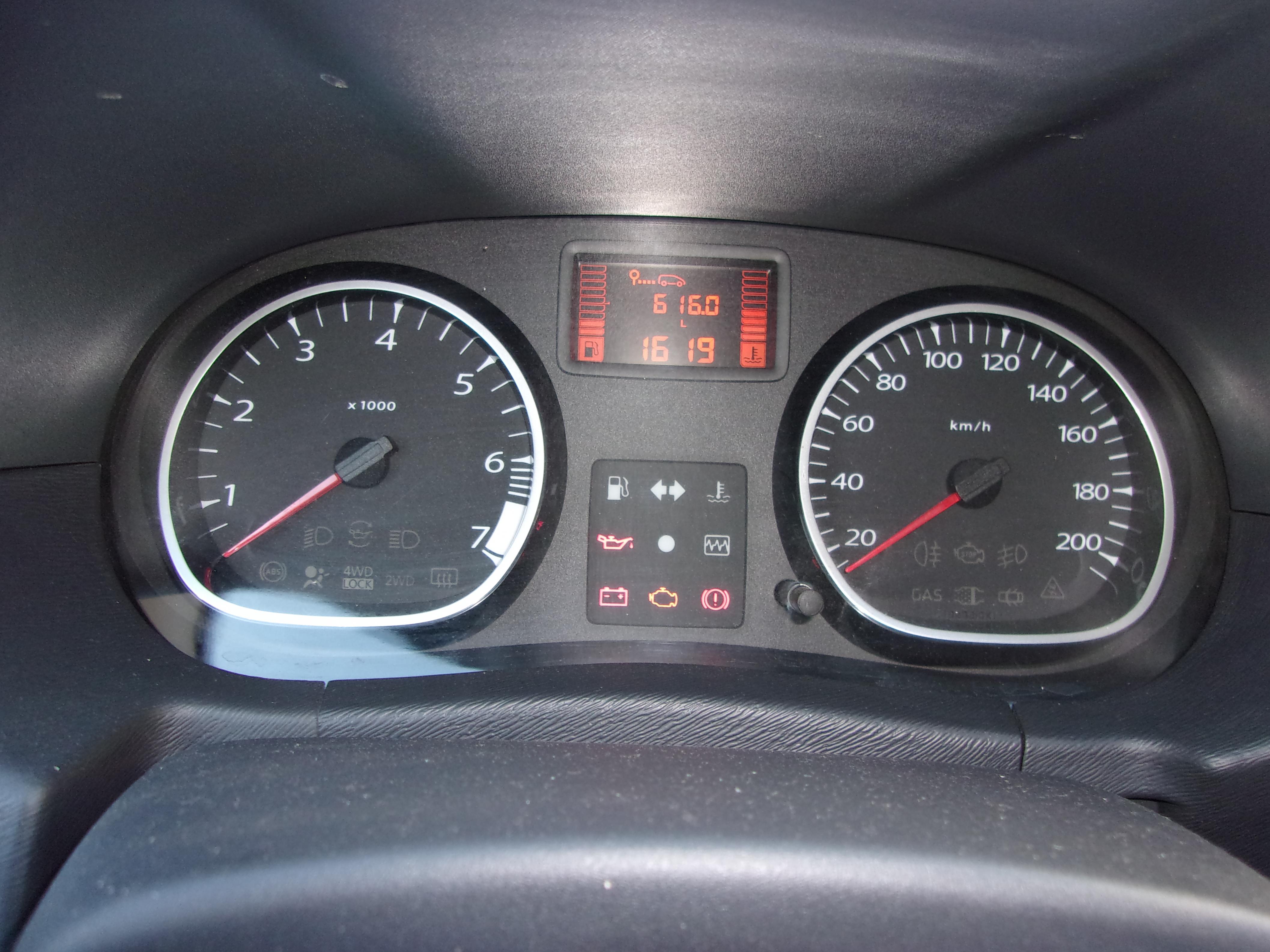

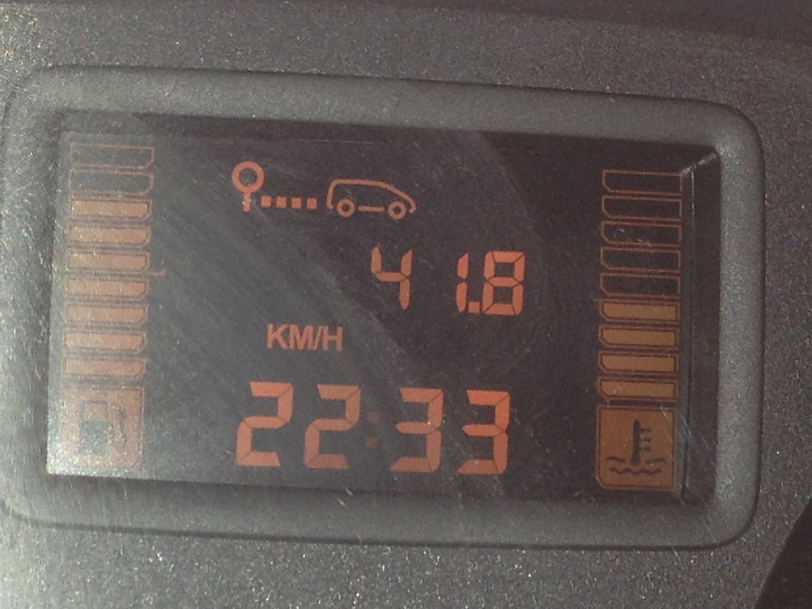

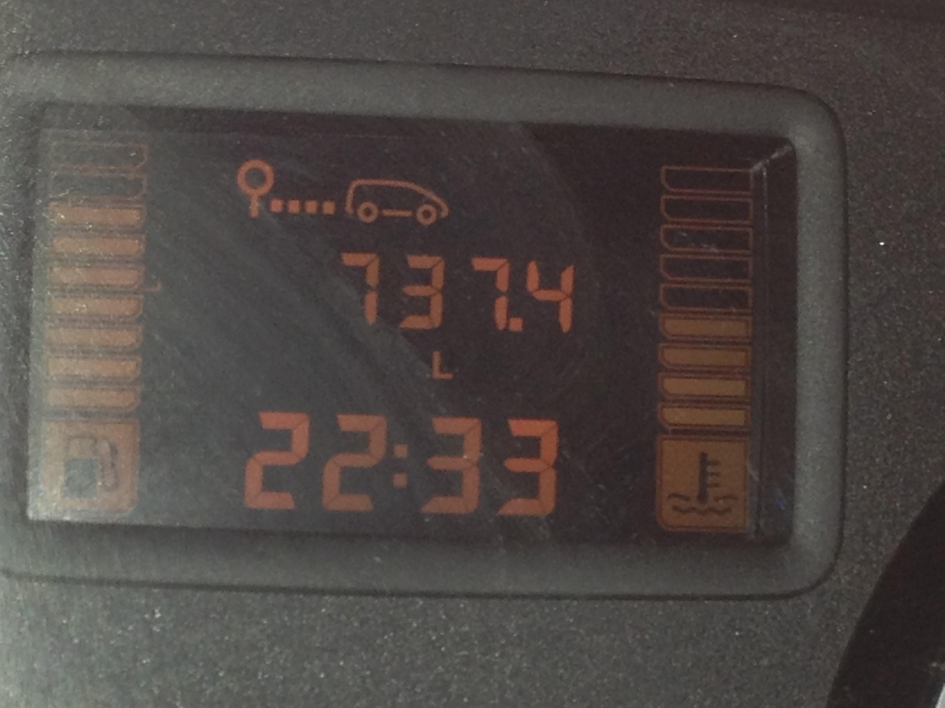

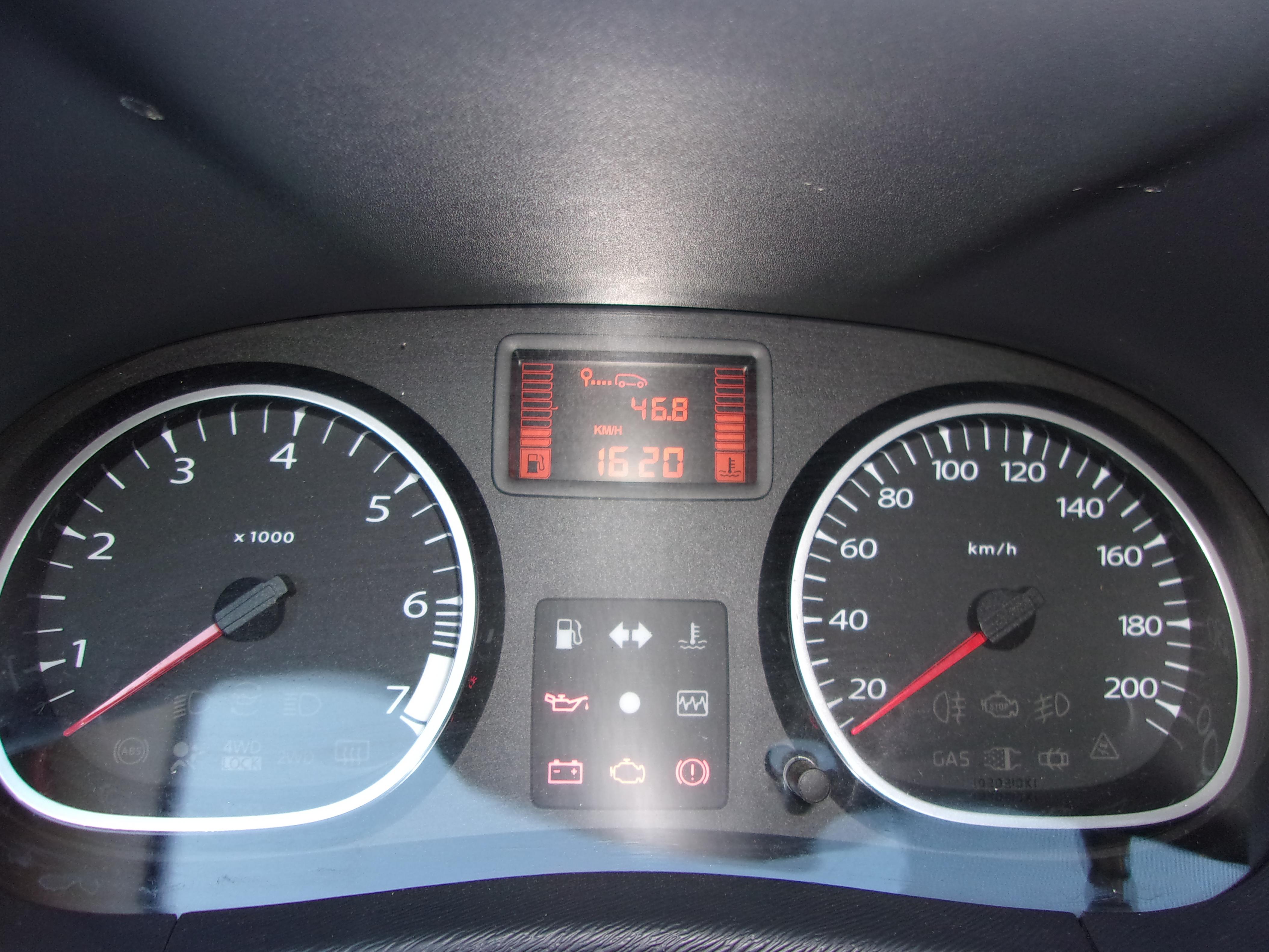

БК

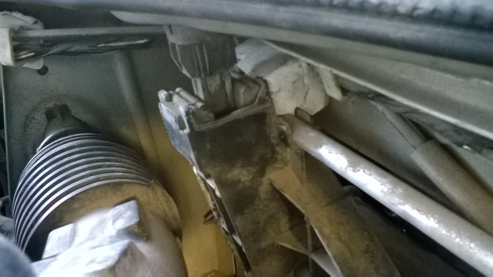

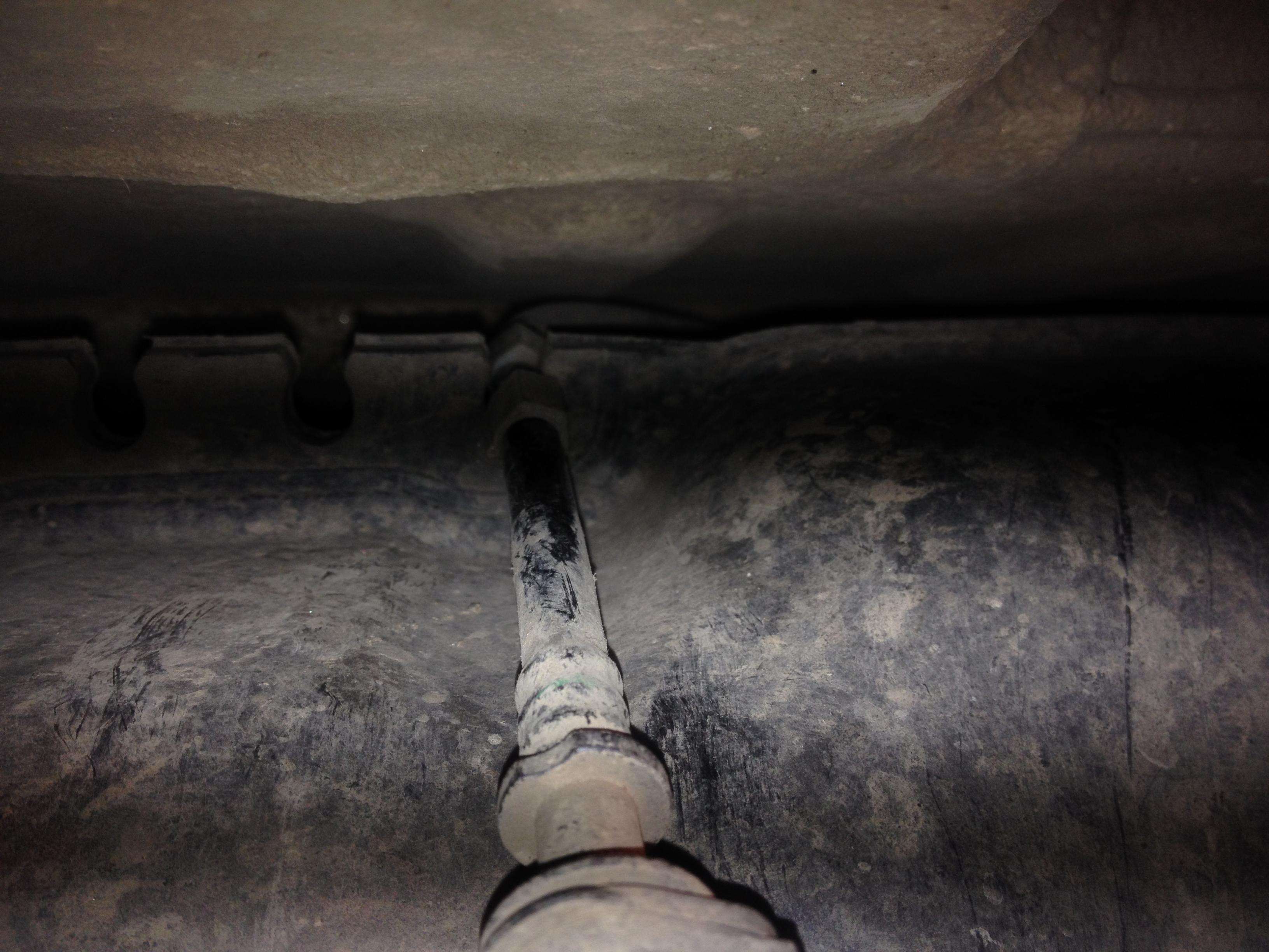

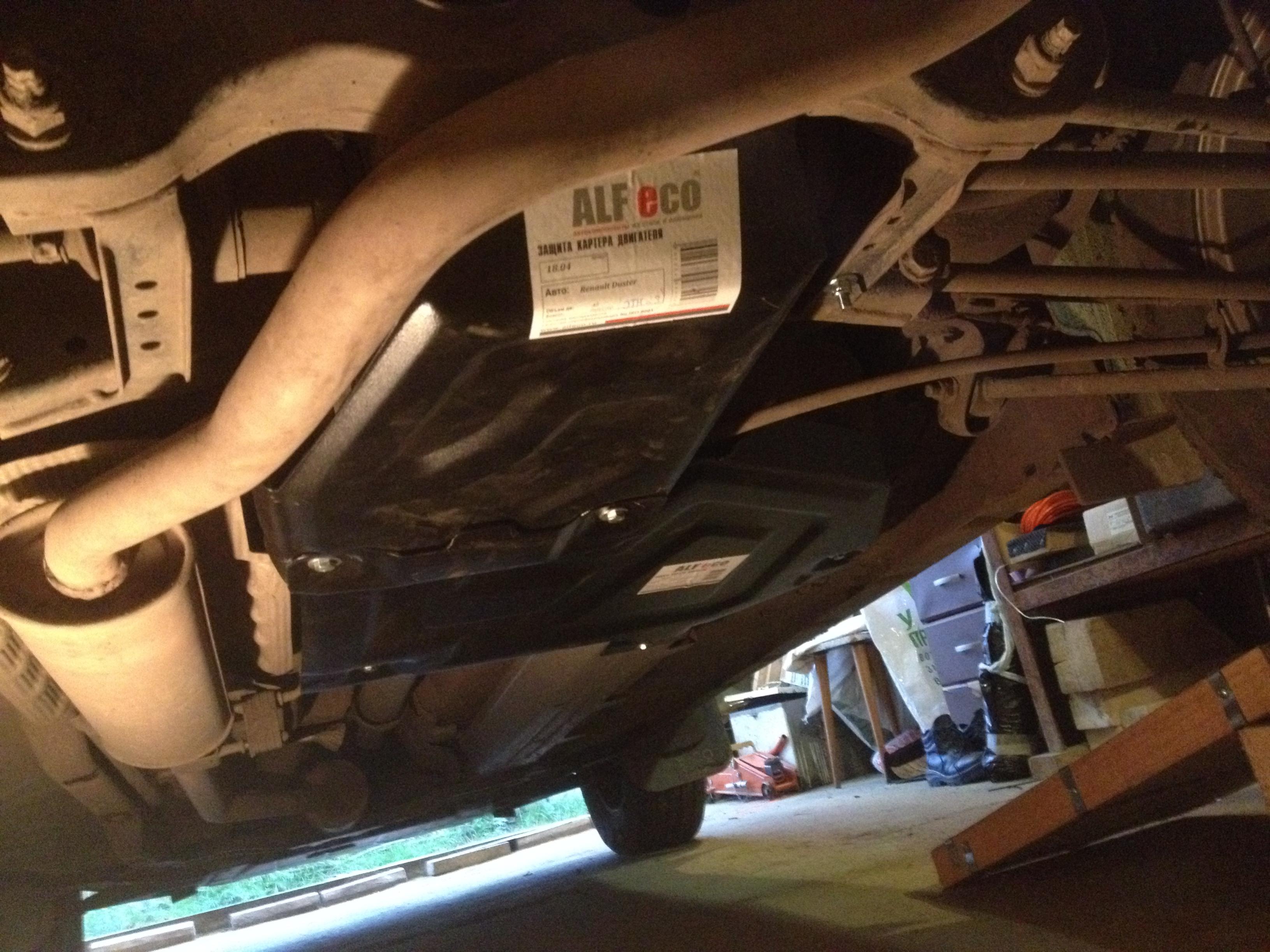

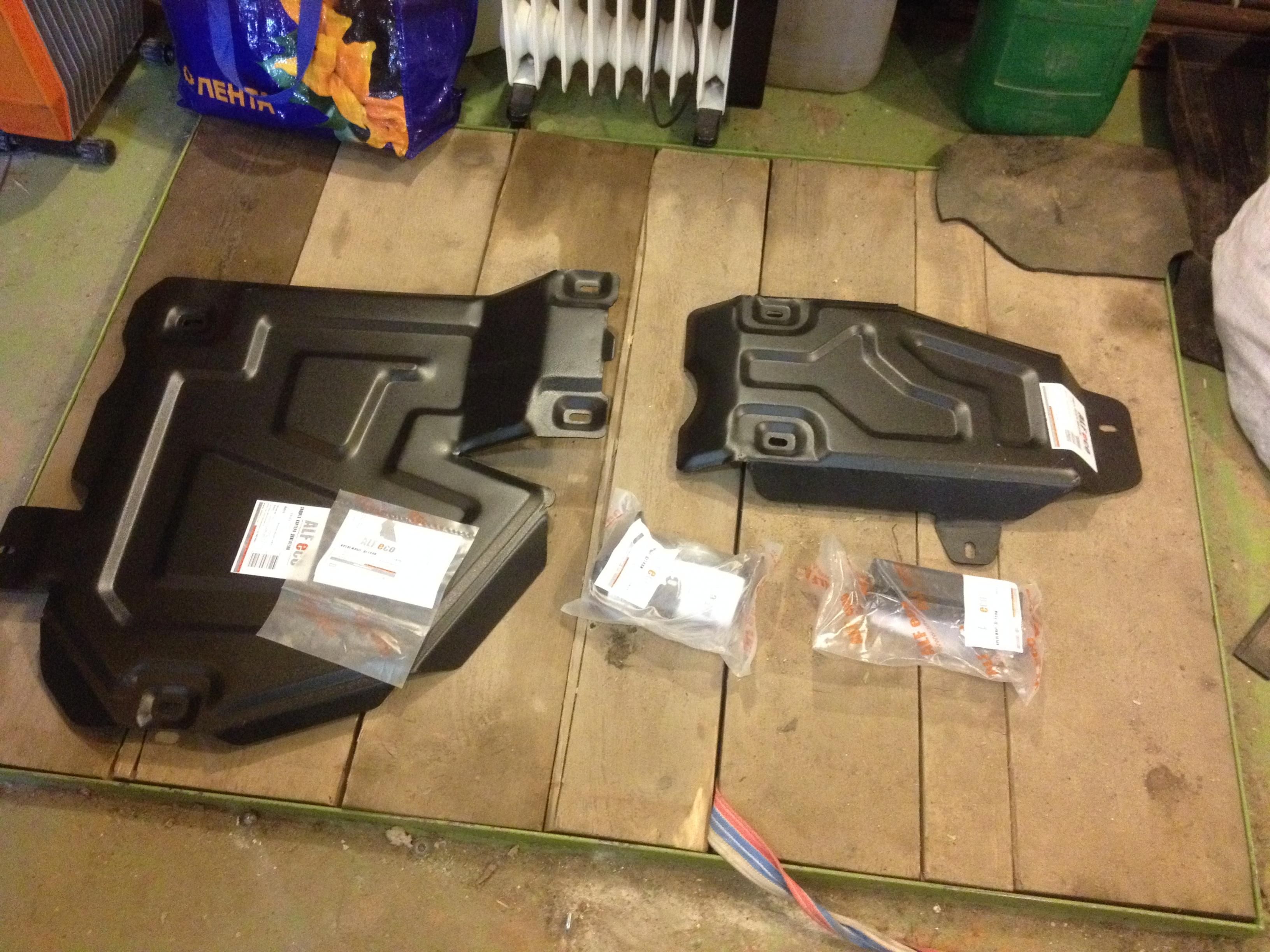

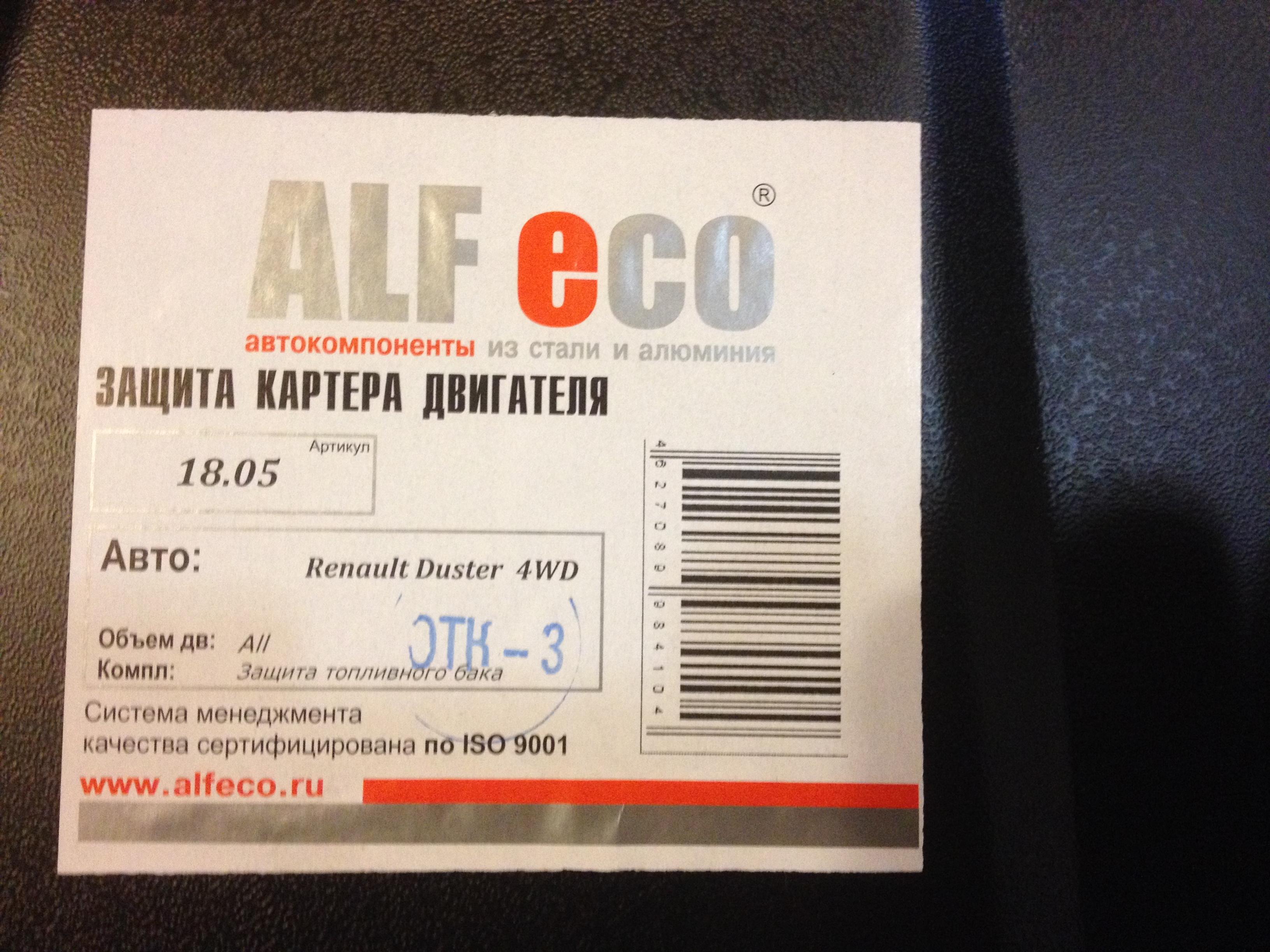

Вот приобрел железо - комплект: защита редуктора, защита топливного бака, защита топливных трубок.
Стоимость 3500р в logan-shop на Соколе в Москве. Установка самостоятельная, много времени не заняла. Плохо ямы нет, работать пришлось на приспособлениях типа "доска-брус-гвоздь", кстати нормальный ямозаменитель - разбирать не буду, в уголок поставлю.
Собственно инсталляция данных девайсов на машину сложных технических вопросов решать не требует - инструкции на каждую из трех железок, крепеж, кронштейны - все в наличии.
По ходу дела поправил топливный шланг - он возвращен в свой паз на бензобаке.
Заводскую защиту топливных и прочих трубок менять не стал, нет смысла - она абсолютно такая же, как и покупная, только металл чуть тоньше.
