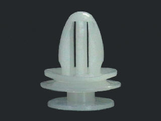

Вопрос к массам очень резко, т.к. завтра с утра ломать придется. Снял обшивку водительской двери (замок "уделывал"). Часть пистонов осталась в корпусе, изнутри не подтолкнешь. Чем их можно выдернуть. Вилку уже подбираю. М.б. что-то толковей существует?

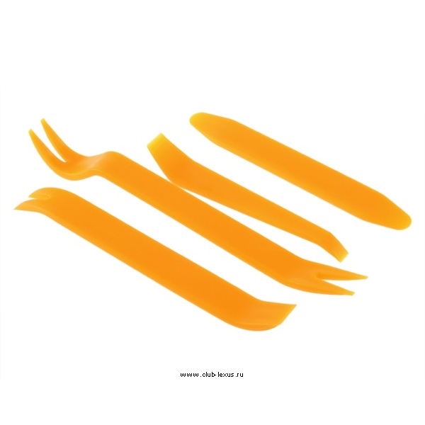

Я изнутри выдавливал пластиковой лопаточкой,но то летом было,в жару.

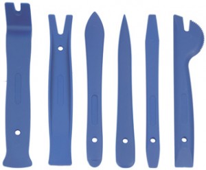

Все 4 двери разбирал летом но все ровно грел феном мастику и сосед дал вот такой комплект
http://www.aliexpress.com/snapshot/6...64079390630687
в последствии я его и приобрел у китайцев . И заранее приобрел 10 клипс разного типа 6-8 . Вдруг сломаются .
http://mactak-m.ru/catalog/professio...zova/43280212/

Берёте лопаточку-гвоздодёр из инструмента и поддеваете пистон. Но не надо тянуть его вверх, просто с некоторым усилием продолжайте нажимать на гвоздодер проталкивая его между пистоном и железом покачивая из стороны в сторону. Пистон имеет форму лепестков, которые сами сужаются. Вы сами почувствуете, когда пистон вылезет из отверстия в двери.

Спасибо, уважаемые коллеги! Тут столько пистонной информации опубликовалось, что на энциклопедию хватит! Забороли мы с коллективной помощью эту обшивку. В виде послесловия. Машина недвижимо стоит под балконом, так что теплое помещение было заменено оттепелью -1-5 градусов. Хочется отметить высокое качество этих пистонов (штук 5-6 оставались в корпусе двери, не хотели выталкиваться - есть и закрытые полости, а есть и неудобные). Ни один из десяти не обломался. Многие скажут, что их 11, но у меня производитель "забюджетил" центральный пистон - вместо него сгусток мастики. А приспособа для вытаскивания, помимо вилок, у меня своя нашлась. Очень неплохо себя показала: в нетолстом кусочке оцинкованной жести сделана прорезь в виде длинной трапеции. Толщина жести позволяет гарантированно забираться под пистон. Размер кусочка (примерно 8х7 см) позволяет двумя руками дергать. Края надфилем обработатал и запаковал в прозрачный скотч для предохранения металла от царапин, а пистонов - от надрезов. Ну и всё. Предостерегаю будущих обшивкоразбирателей от дезы мануала от "За рулем" - там пишут про три самореза вокруг динамика - четыре их.
