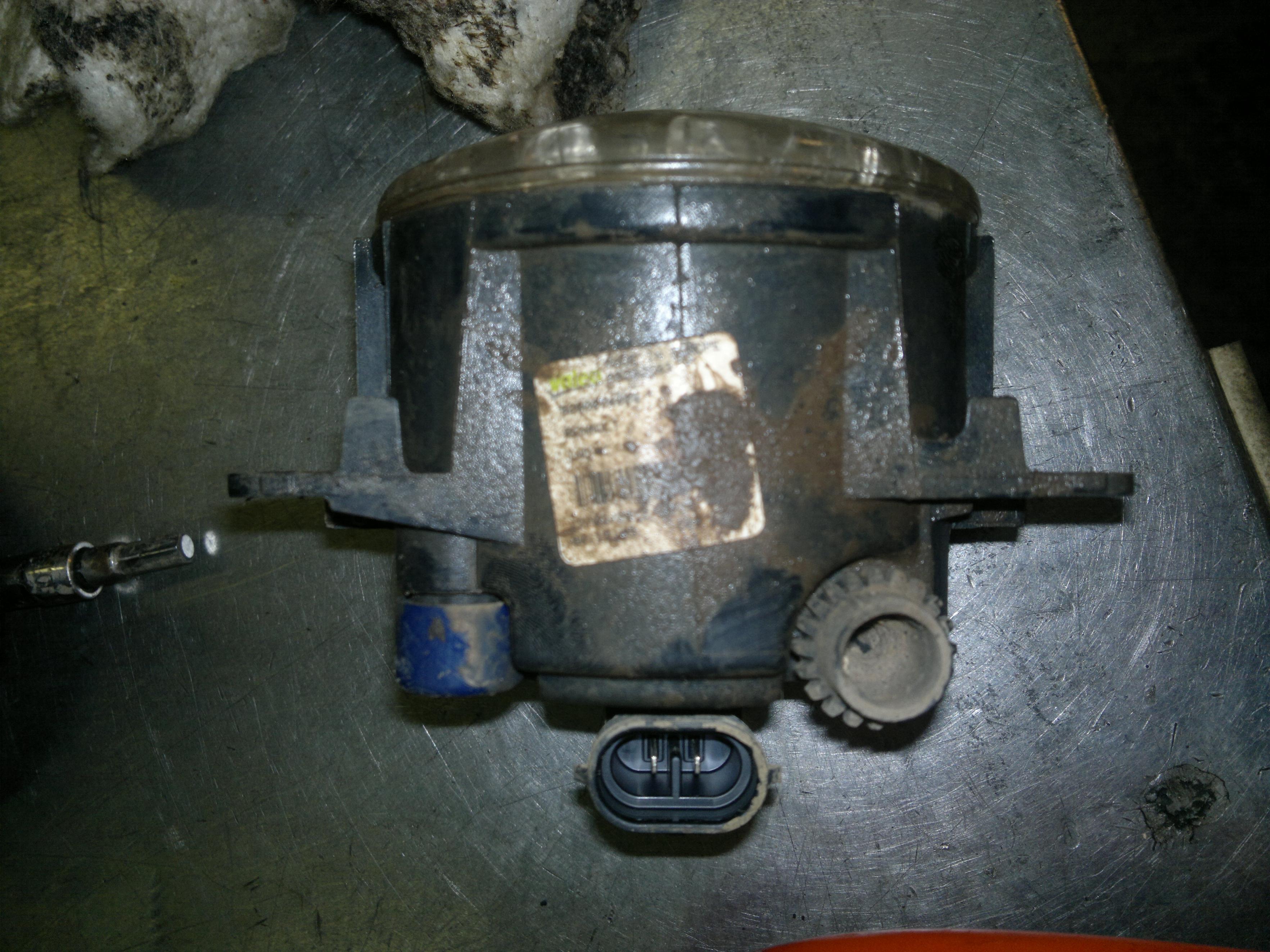

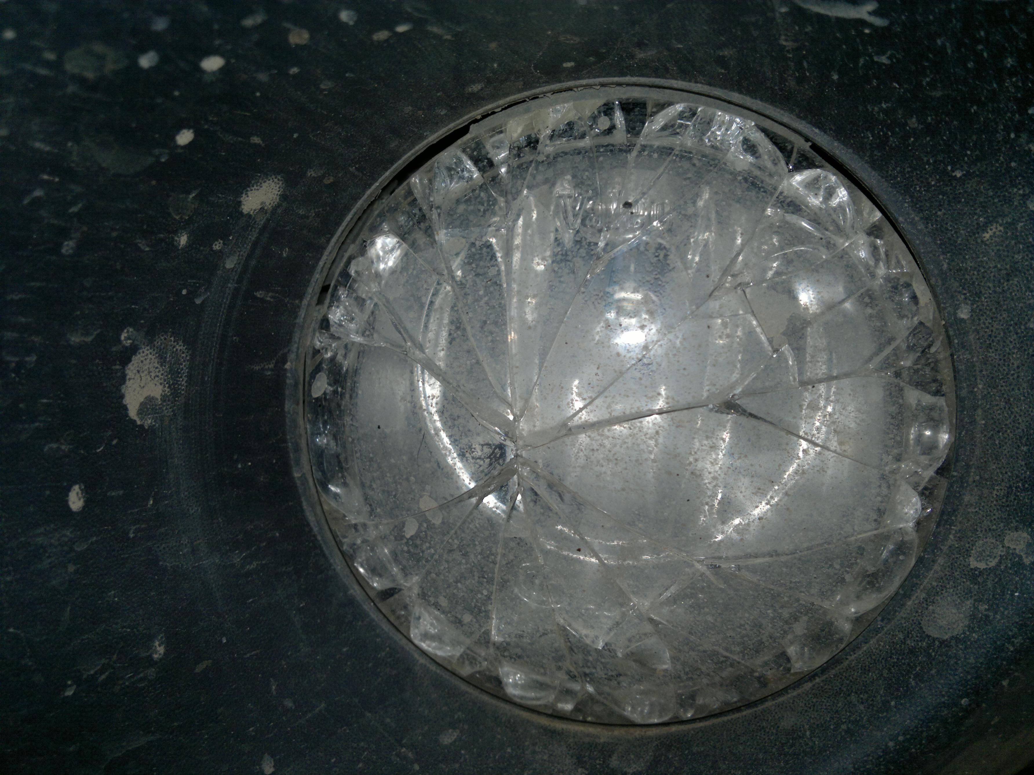

Разбило камнем туманку.
СтеКло отдельно не продается, только в сборе, по запросу в регионы стекла не возят - не выгодно.
Туманки от Логан 1 не подходят.
На Логан 1 они скошенные, а у нас прямые.
В этом есть и положительный момент - нет разницы правая или левая. Говорят они взаимозаменяемые.
Про замену стекол (по крайней мере в Уфе) - теоритически возможно, приктически - никто стёклышки в Уфу не возит - не выгодно.
Однако, есть и положительный момент - не покупать за 3,5 тыр у ОД, а заказать её по каталожному номеру в Авантайме.
Говорят будет стоить в 3 раза дешевле.
Кокнутая туманка выглядит вот так:

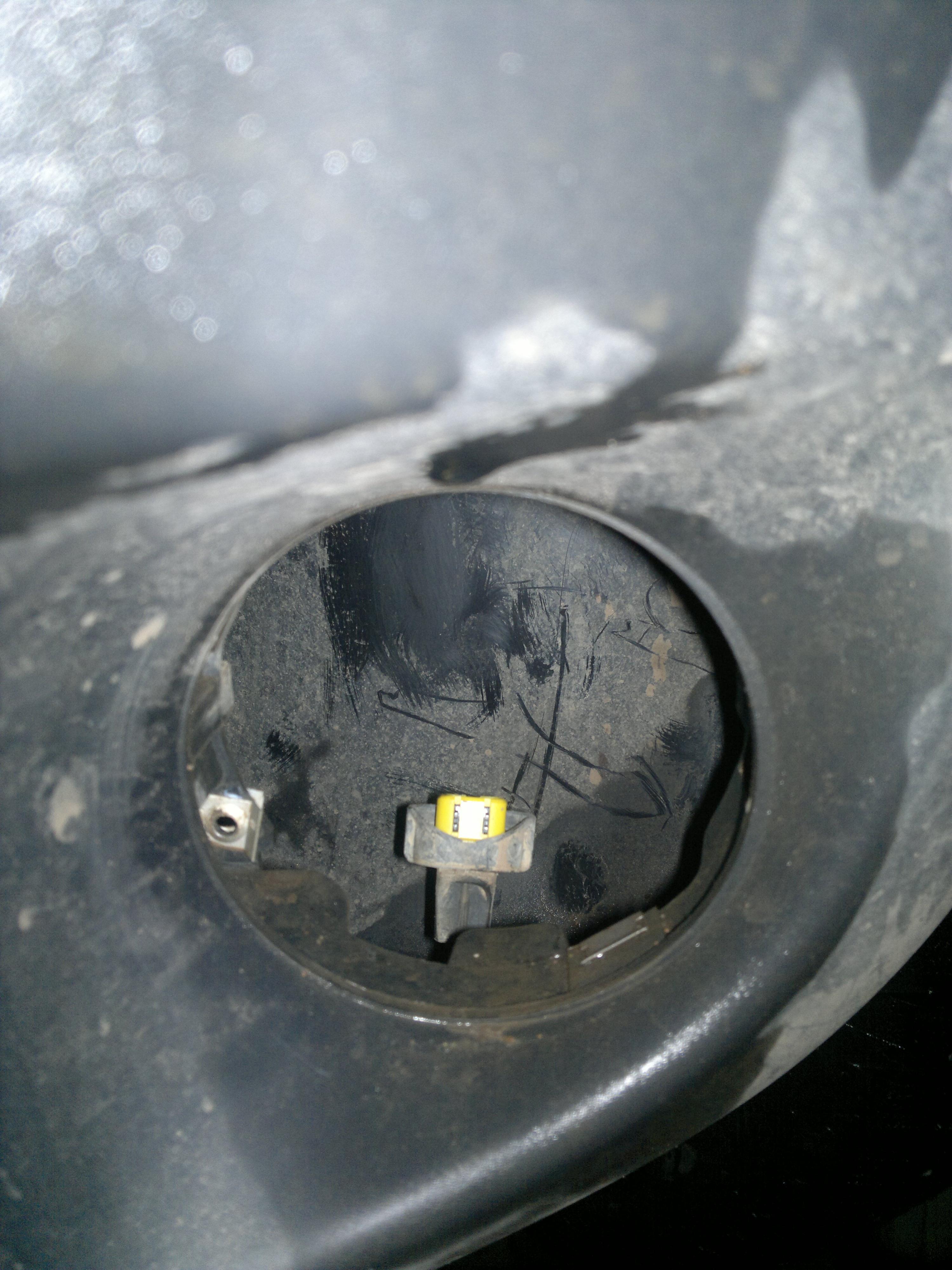

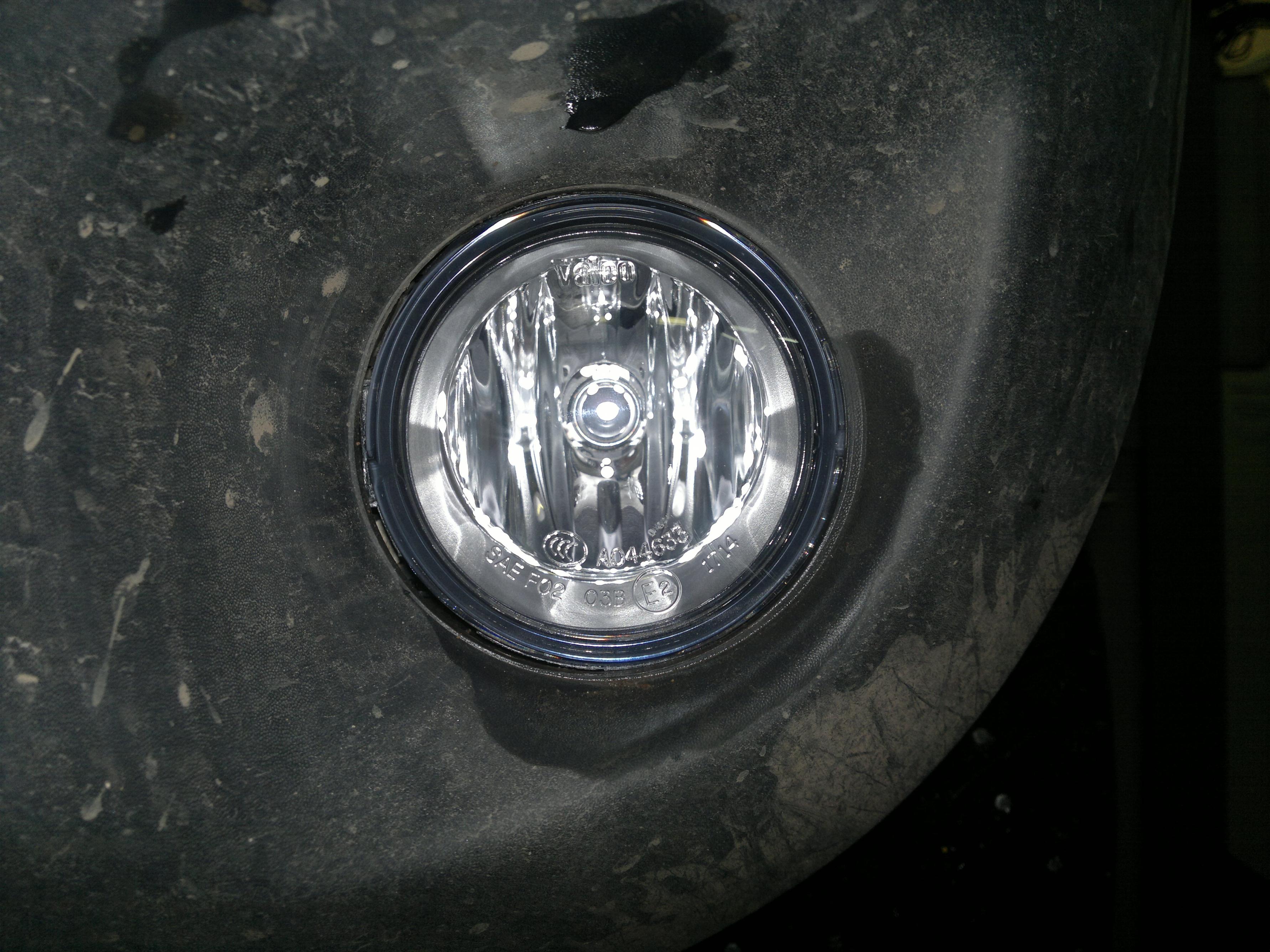

Выкладываю фотки.
Был у ОД - поменяли.
Как самому добраться и поменять, как она выглядит - выкладываю фотоотчет.
Заказывать новые фары надо именно по кат. №№ указанному в ведомости - аказывается существует дофига подобных туманок разных по скосу, мощности лампы, пучку освещения.
Потому - заказывать только по ориг №№!!!
Это настоятельный совет ОД.
У туманки есть крутилка - изменение направления пучка света. В новой туманке ничего крутить не надо!!!!
Всё уже настроено.

Ещё.

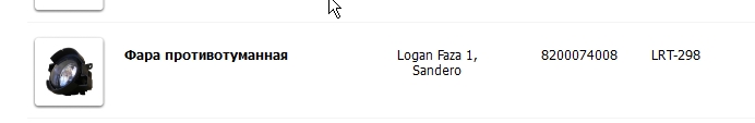

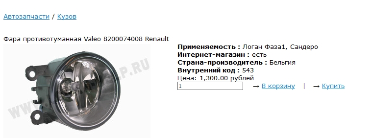

__________________________________________________ _____________

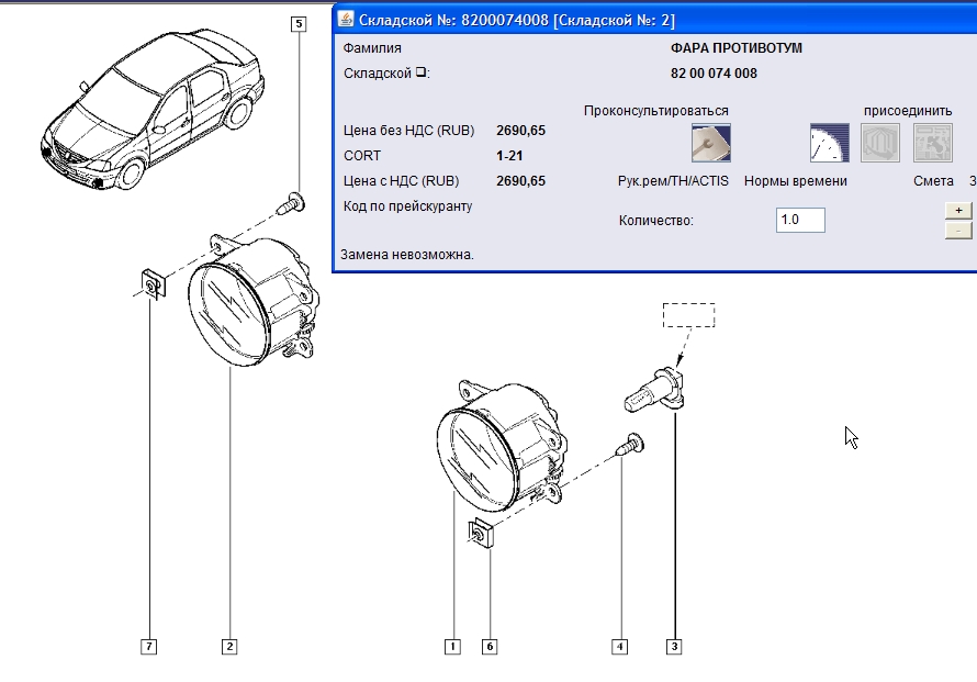

По оригинальному № 8200074008
DIALOGYS(дастер-логан) . Предложения магазинов.
Возникает вопрос об ОД?
