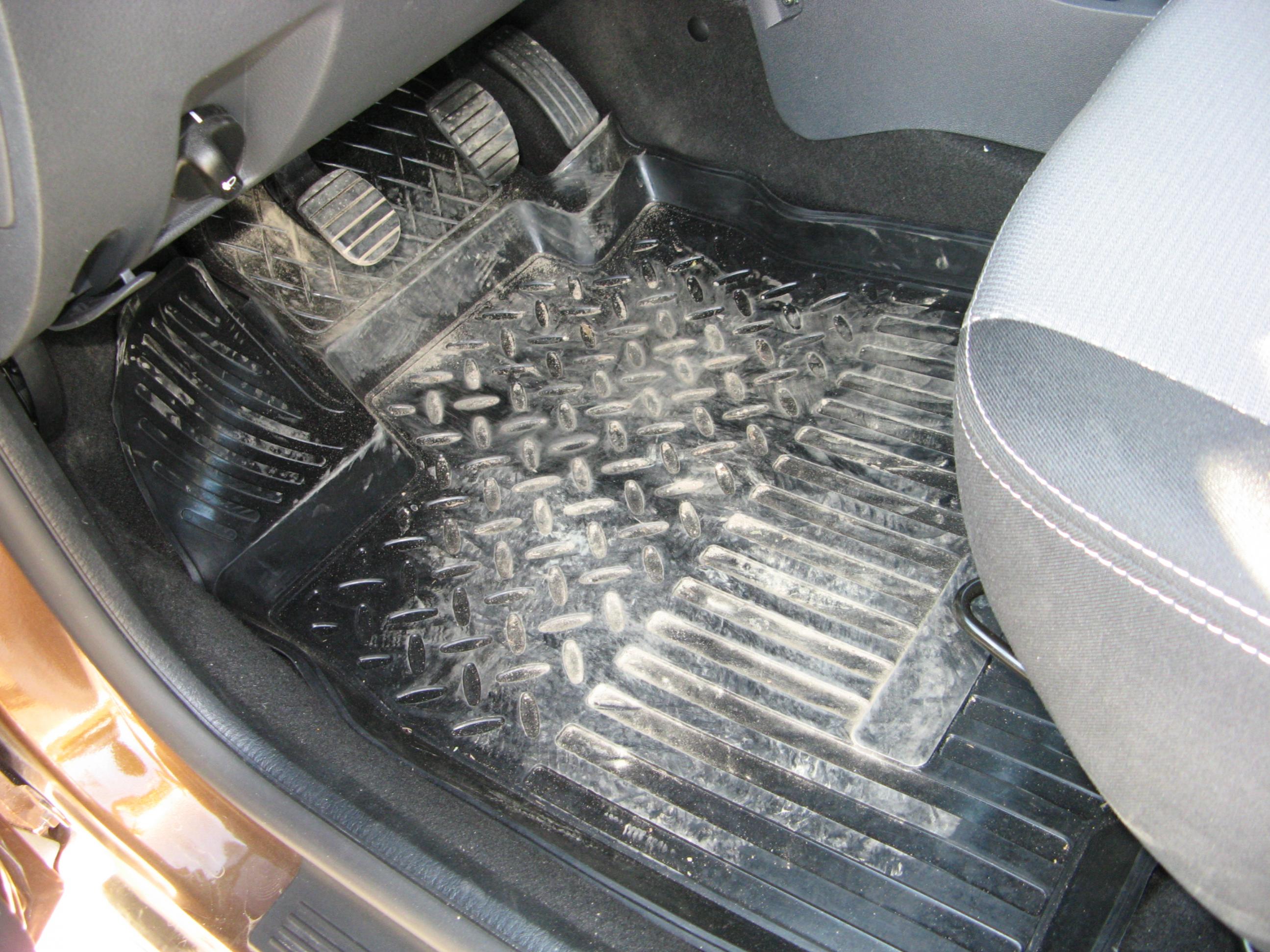

Половик неопознанного производителя, резиновый, ёрзает...

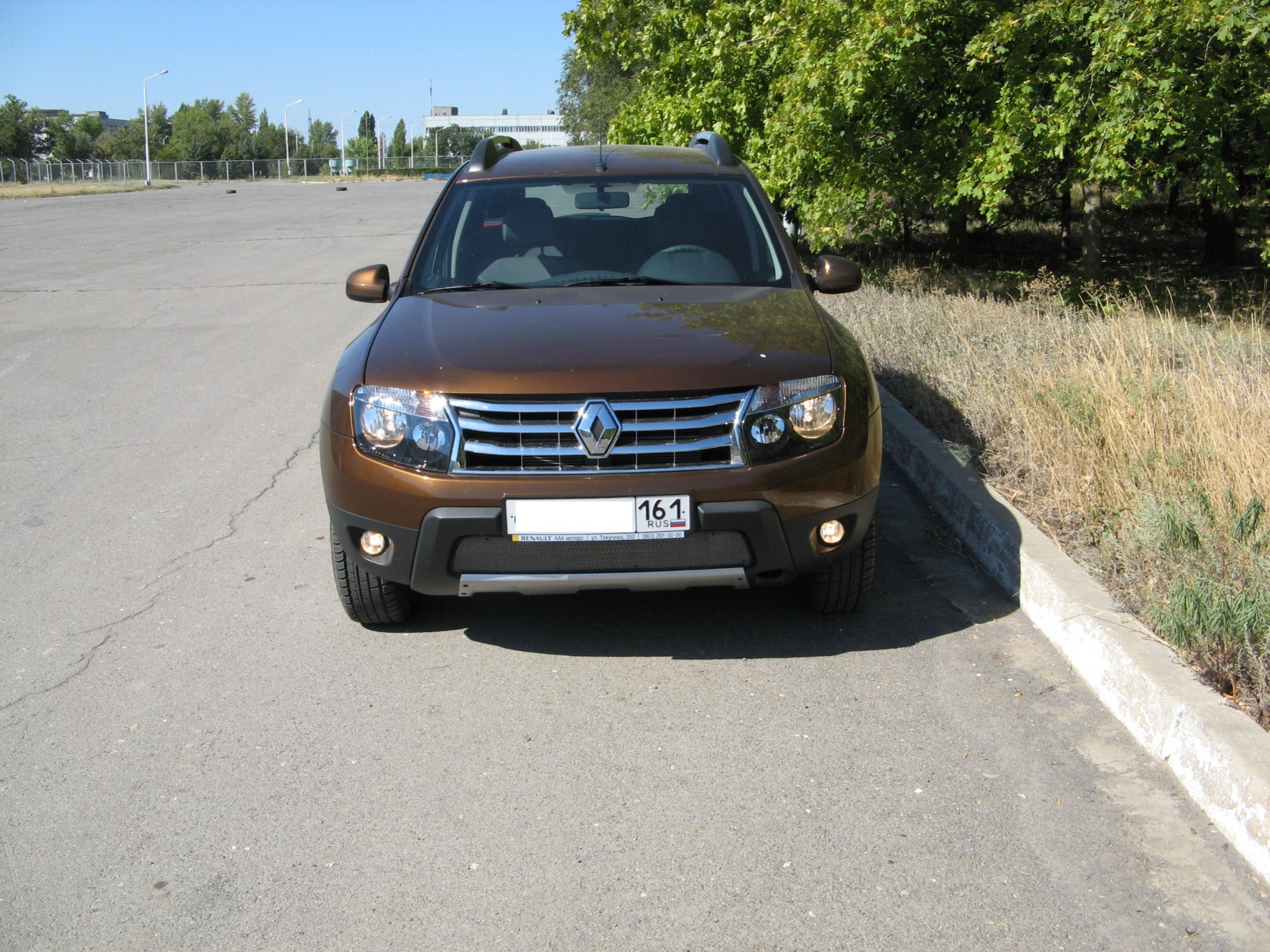

А вот моторный отсек после легкого бездорожья - пожалте.
Забрасывает грязью вплоть до утеплителя капота.
И особенности брызгораспределения на штатных брызговиках

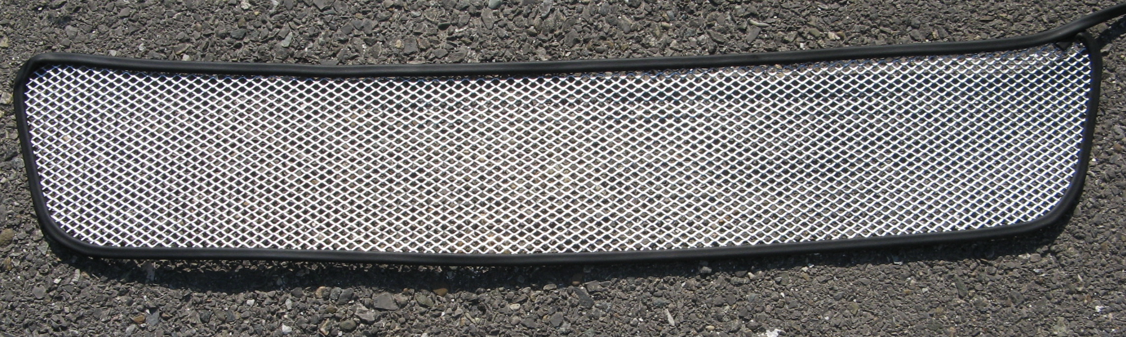

Сетка аллюм. 200х1000 2 шт.........- 400 руб.
Профиль для окантовки сетки.......- 62 руб.
ИТОГО:.......................................- 462 руб.

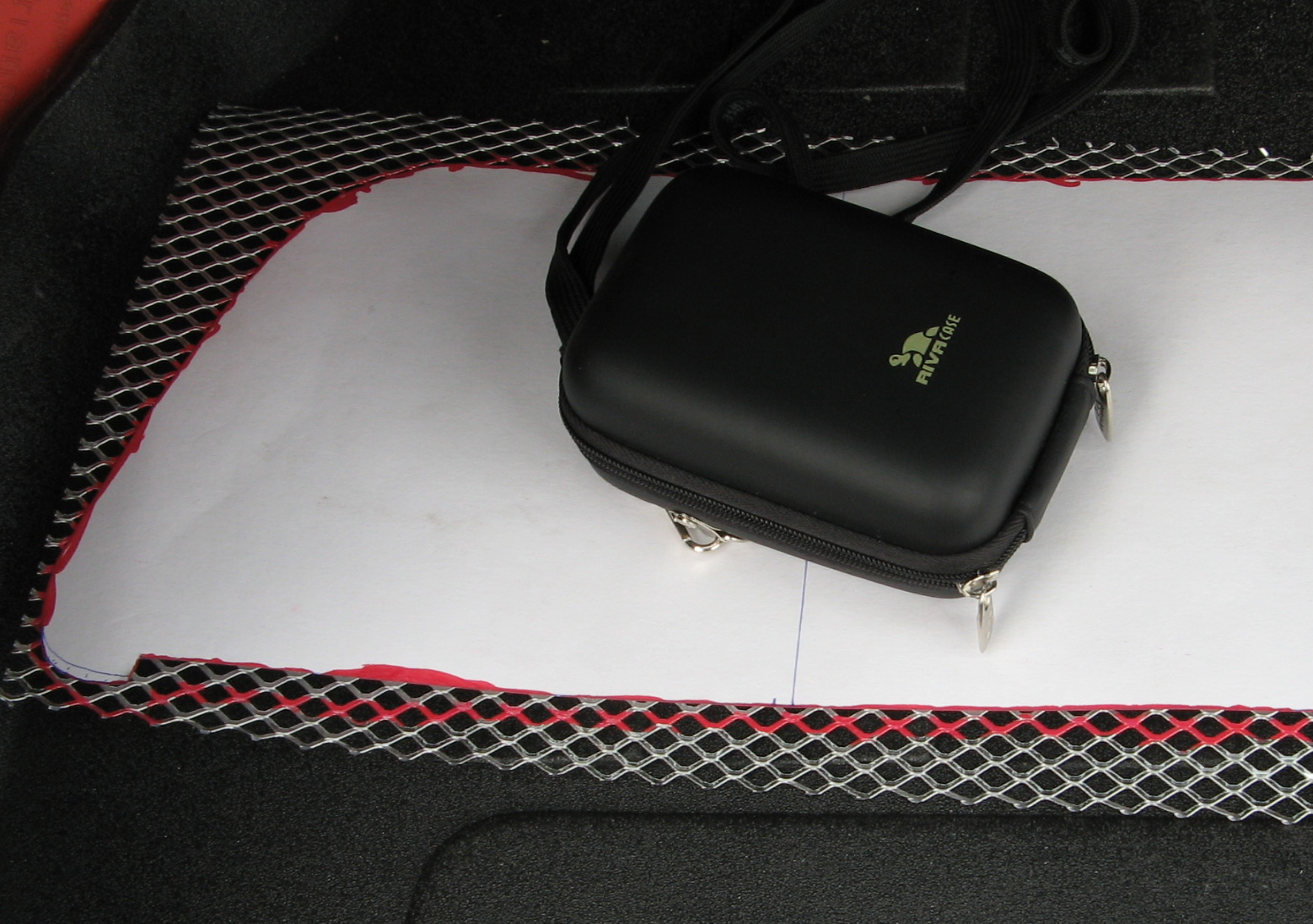

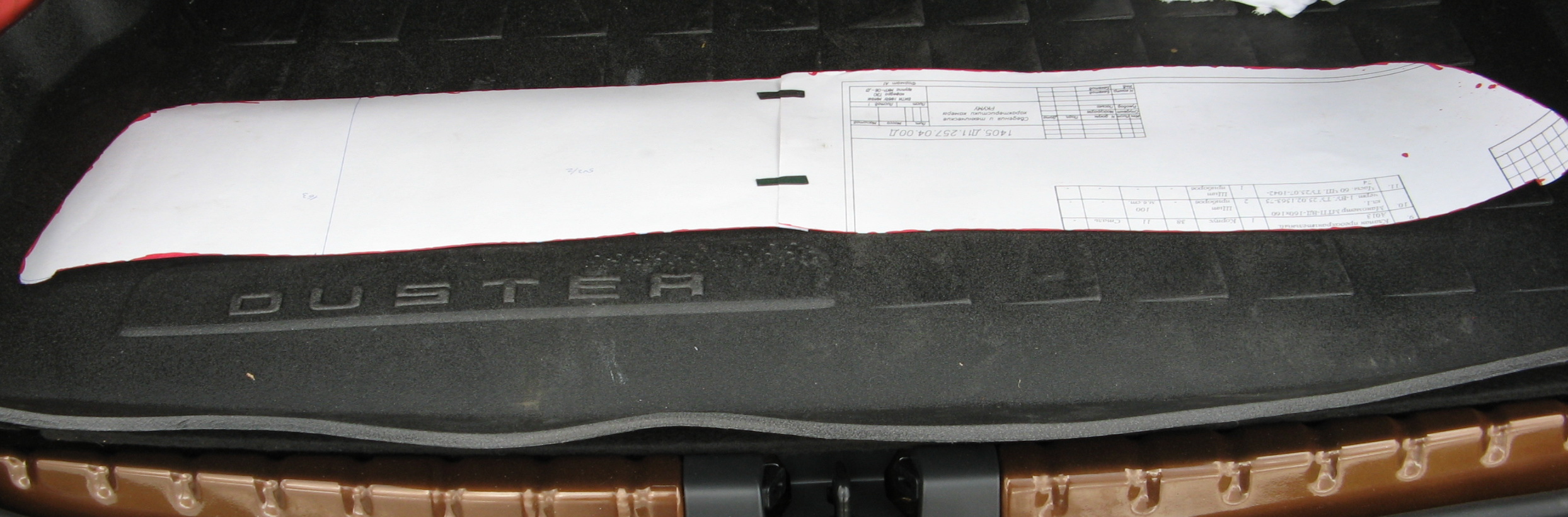

Промежуточные этапы изготовления:
- полушаблон, склека по месту в целый
- обводка шаблона маркером по металлу
- обрезка лишней сетки
- первая прикидка окантовки
Окантовку надо будет суперклеем в местах резких изгибов зафиксировать. Или прошить проволочкой. Медной.
Крепиться будет на кабель-стяжках. Пока. А там посмотрю...

коврик под педалью газа как-то некрасиво отогнут - лучше наверное подрезать на всякий случай...

Заметил только когда фотографировал. Так, ничем себя не выдает. Только ёрзает, потому видать и зацепился. На липучку текстильную сажать буду.

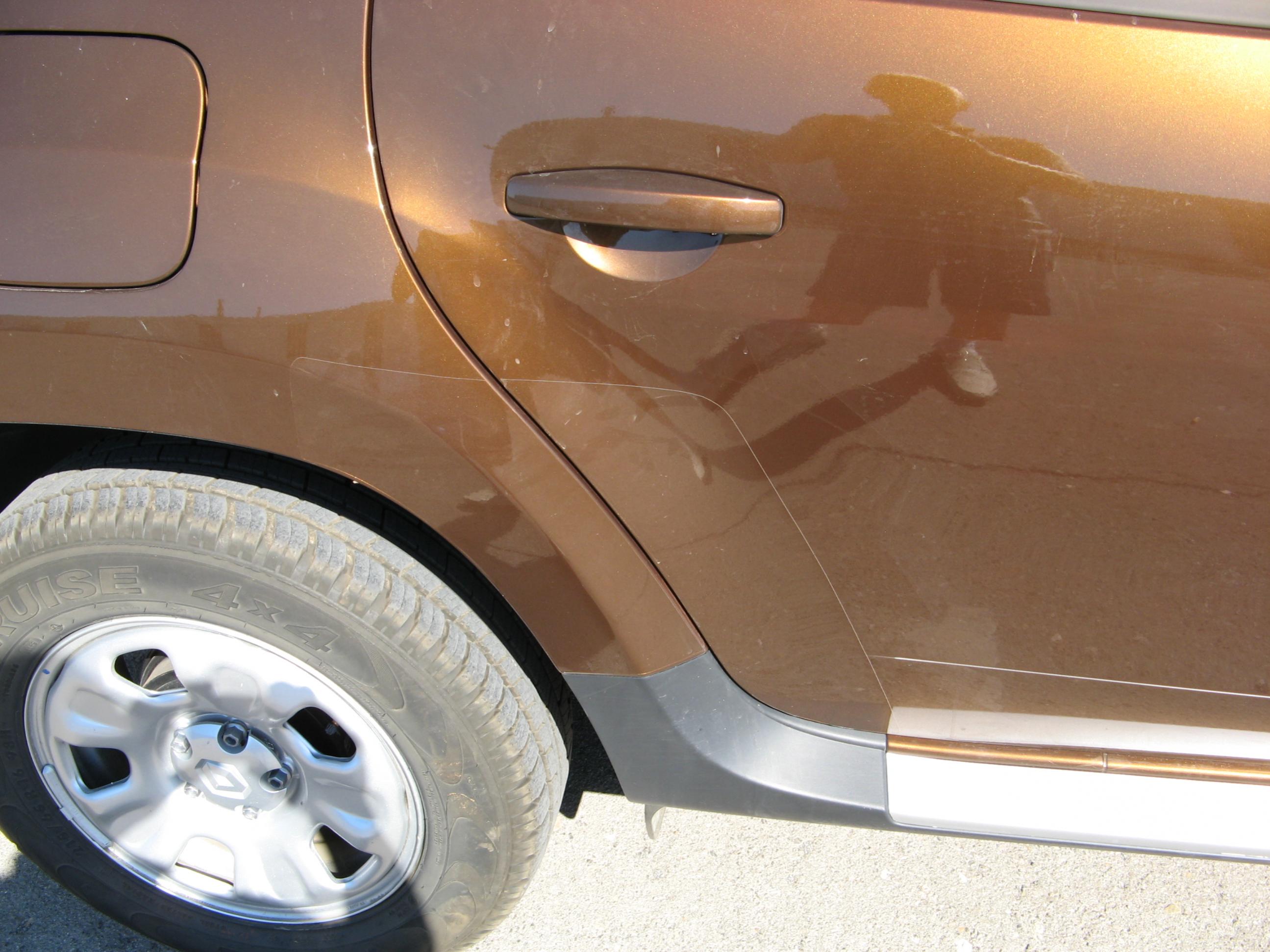

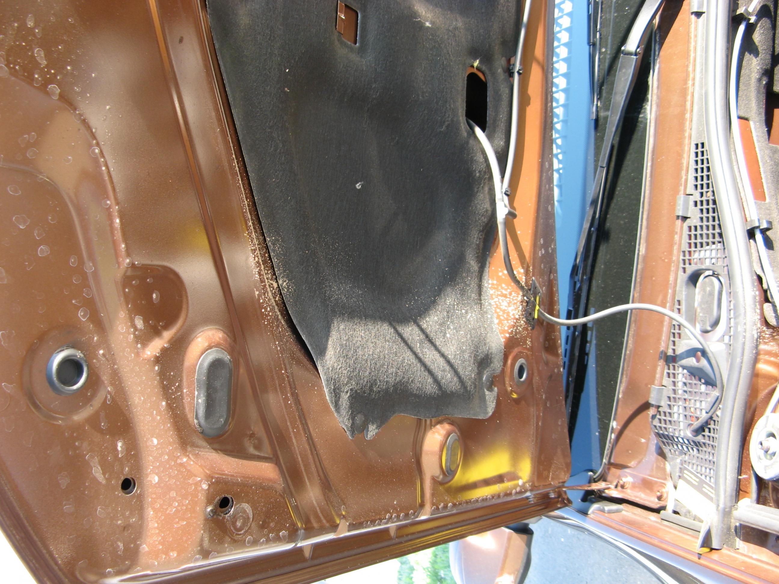

Антигравийка пленкой проблемных
участков задней двери и арки____- 1000 руб.
Противотуманки LED (China)______- 2156 руб.

Антигравийка (руку к дизайну выкройки приложил лично! )
Марка -Venture Shield

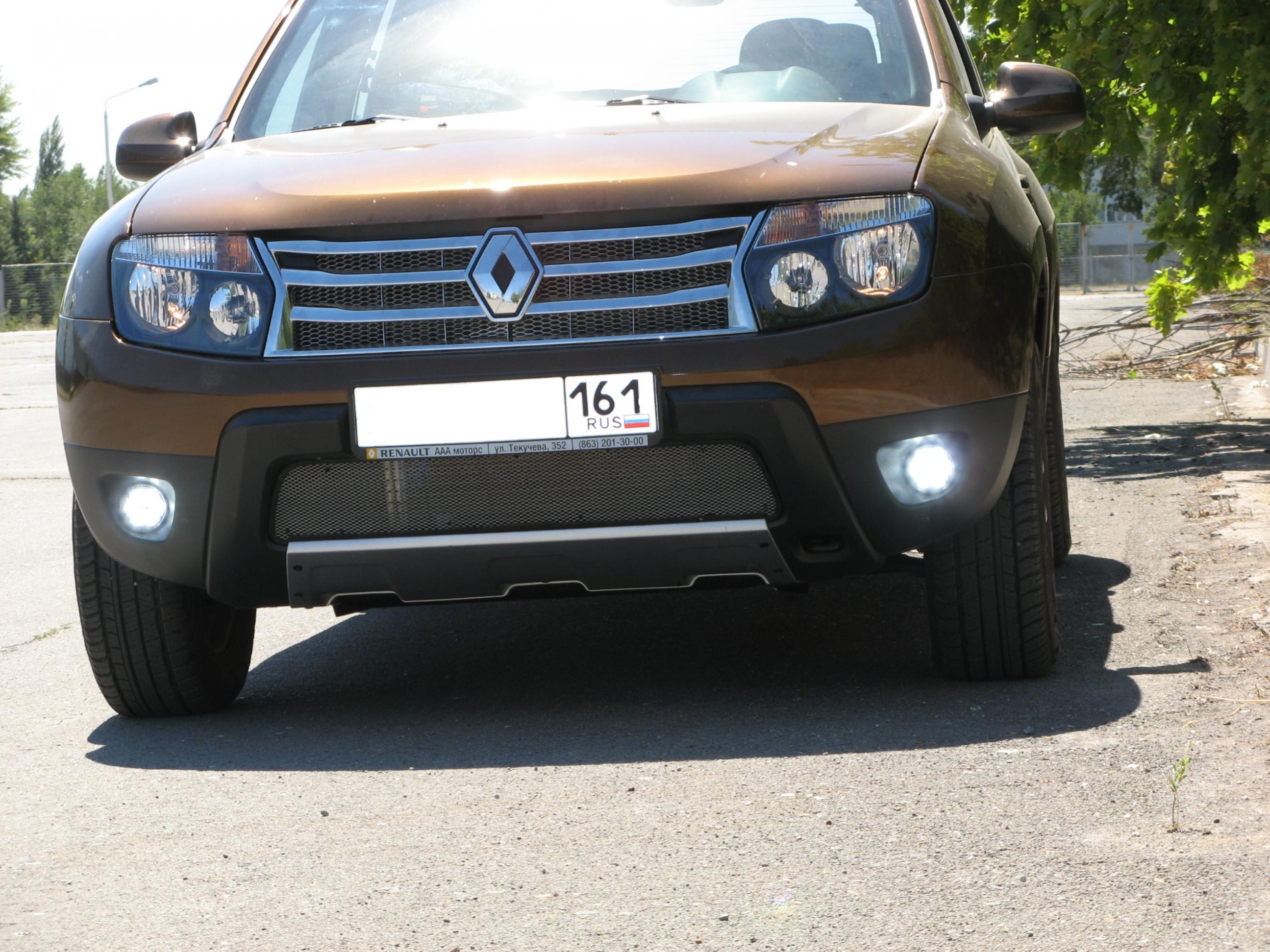

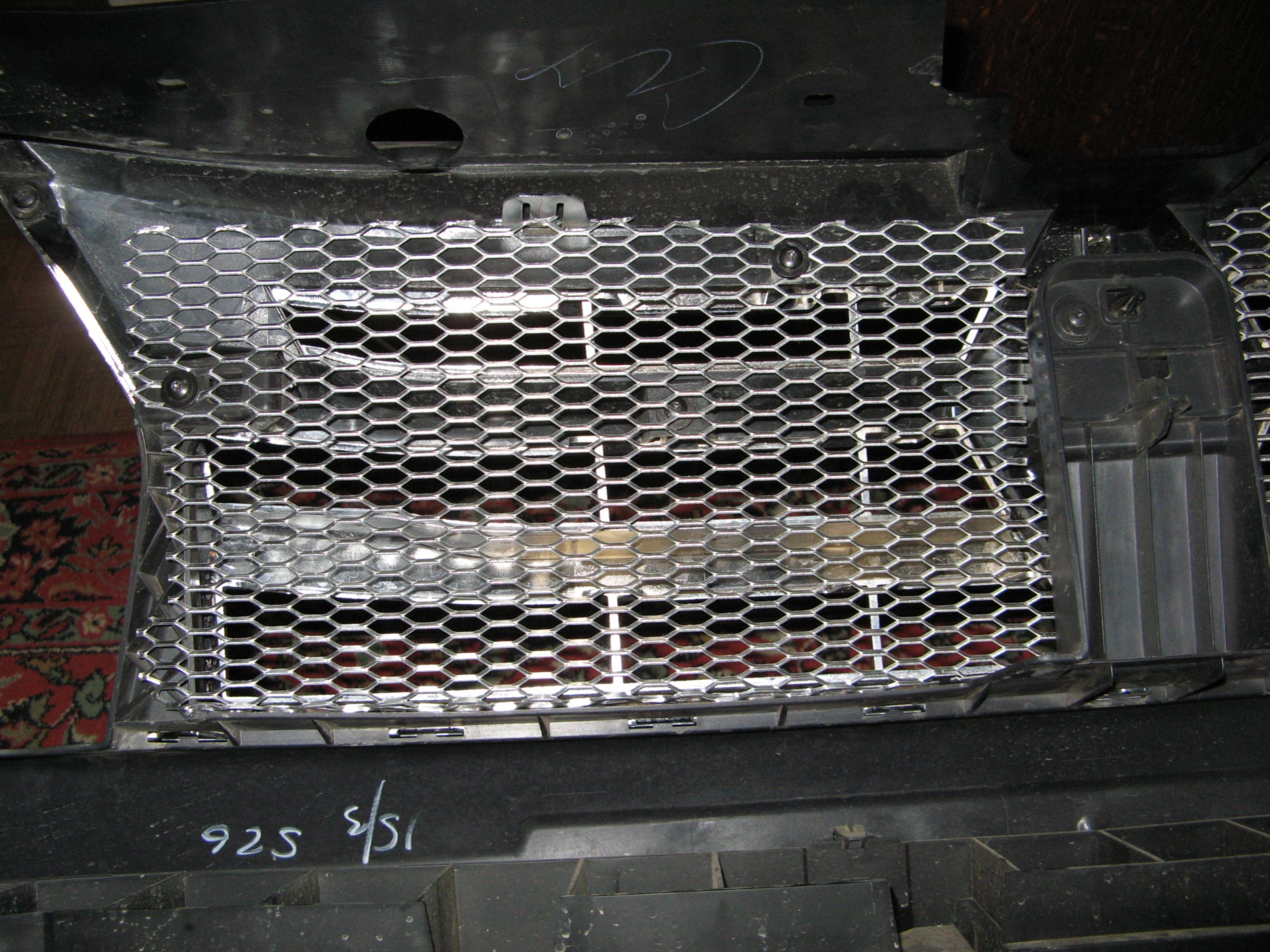

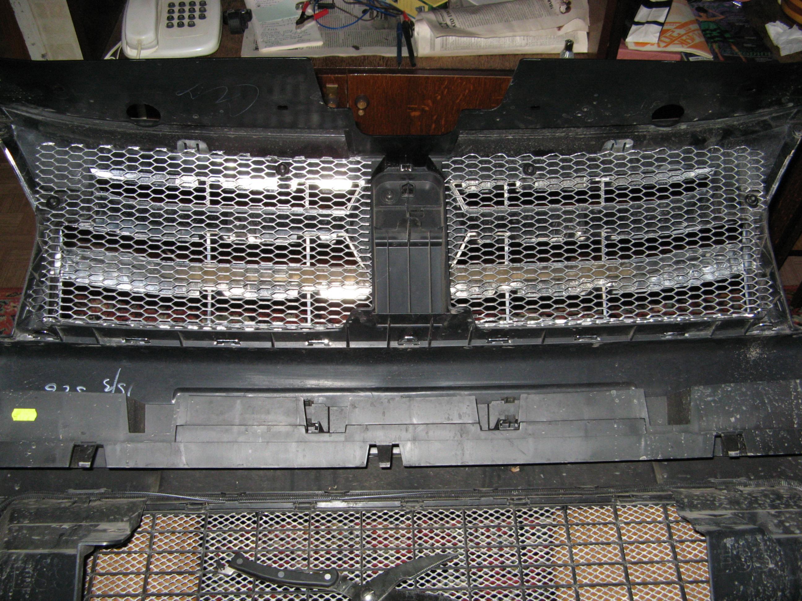

Я наконец добрался до установки сетки в верхнюю часть решетки бампера.
Остаток сетки для понимания размеров ячейки
Исходный кусок - 205х1000
Шаблончик
Съемки в процессе

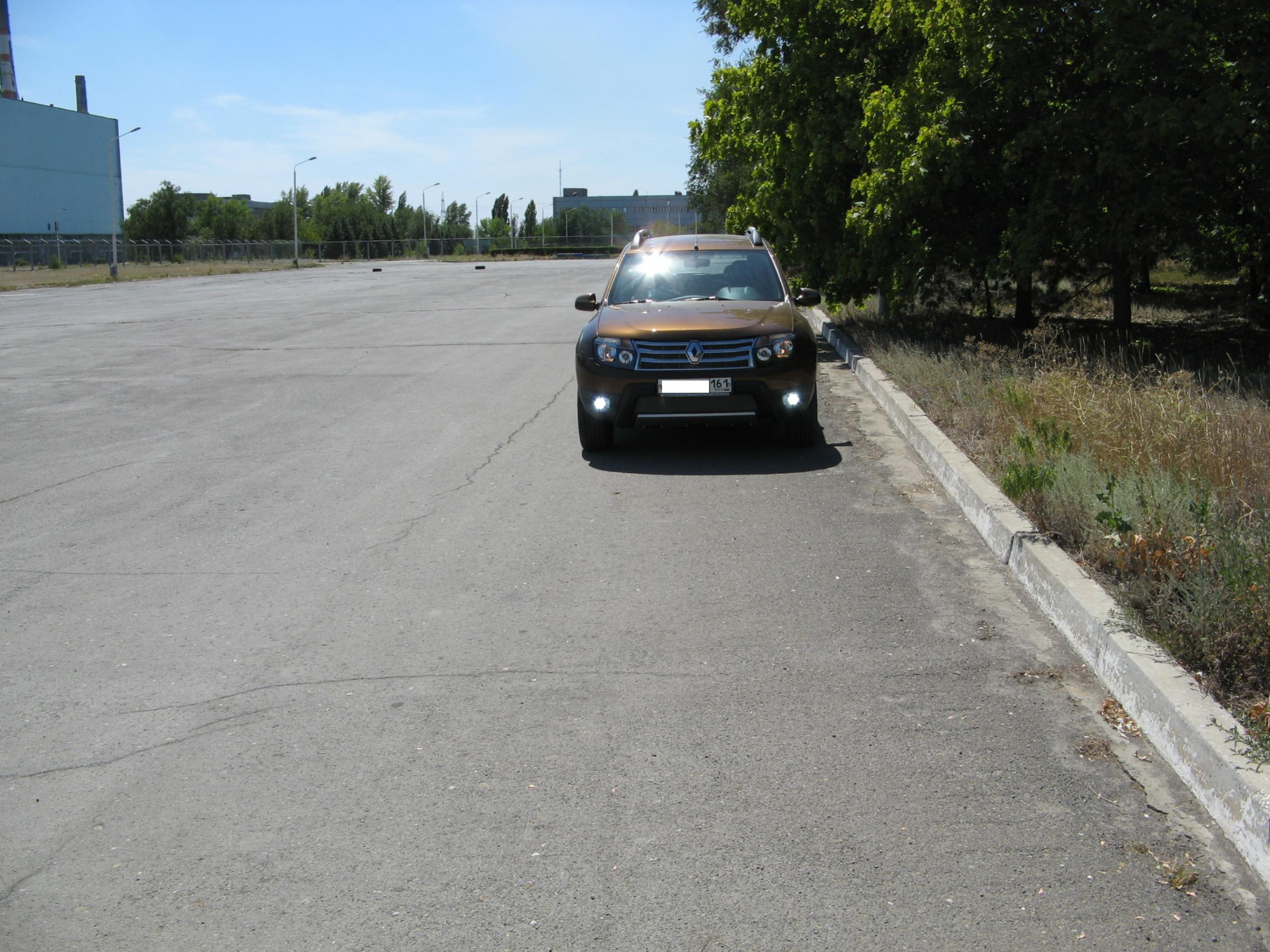

Заодно были инсталлированы и ДХО. Сроками доставки которых и объясняется неспешность проводимой кастомизации.
При напряжении в интервале 13--14,3 В потребляемый ток 1,1--0,99 А на одну лампу.
Через стекло и линзы внутри просматриваются элементы драйвера: шестиногая микруха, два дросселя, диод. Может и еще чего не разглядел.
Крепление в бампере проблем не вызывает и выполняется штатным крепежом. Подключение - штатными разъемами проводки.
Родные противотуманки пр-ва Valeo

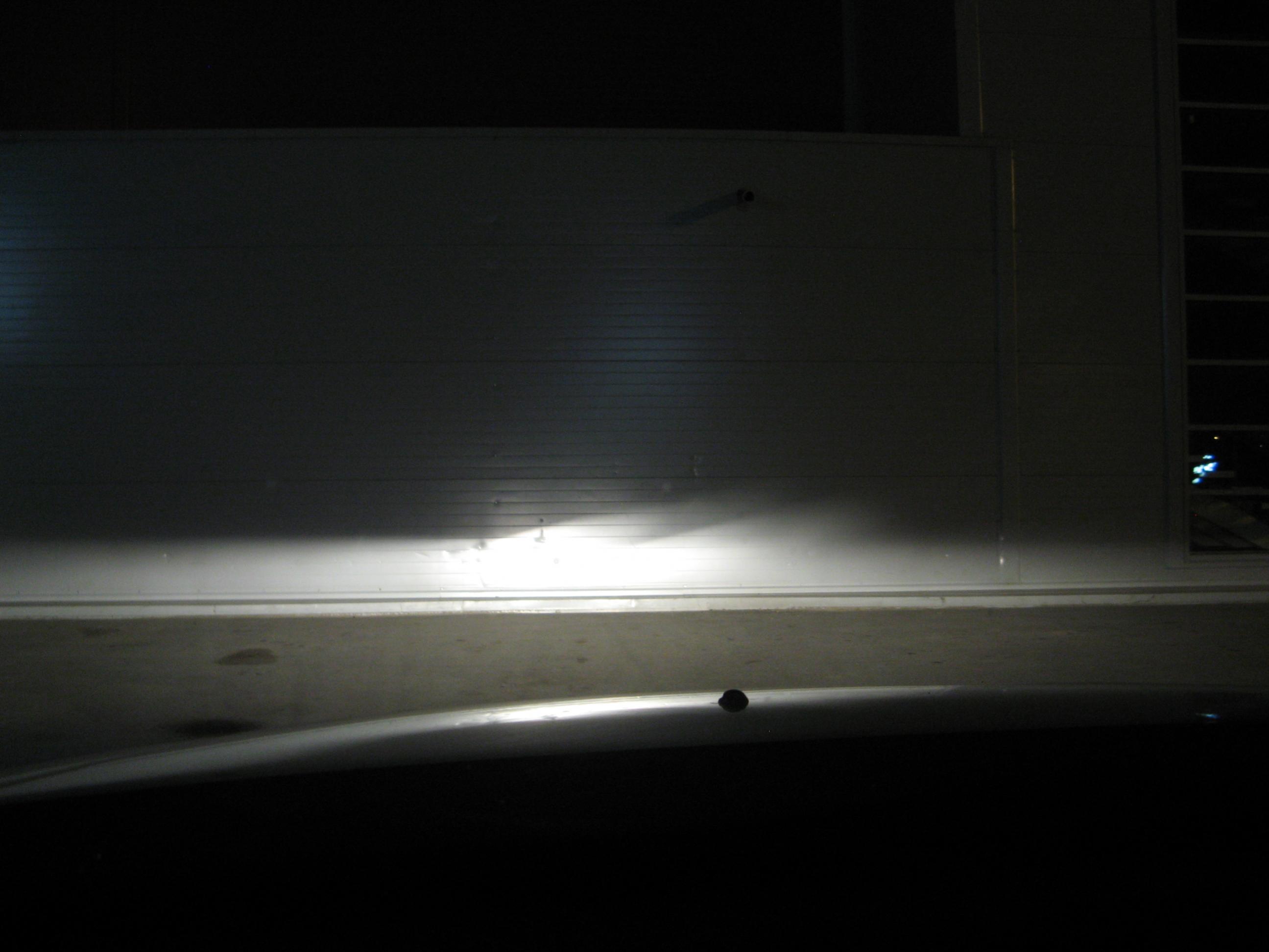

Светят примерно так.

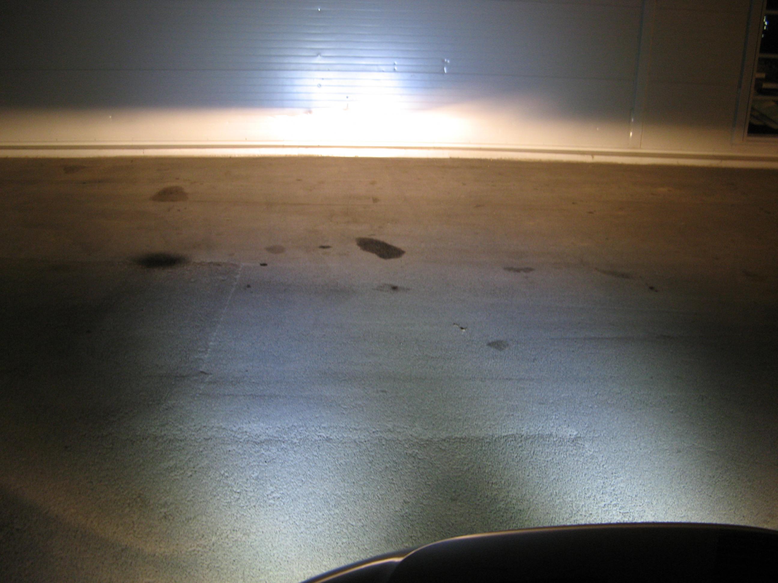

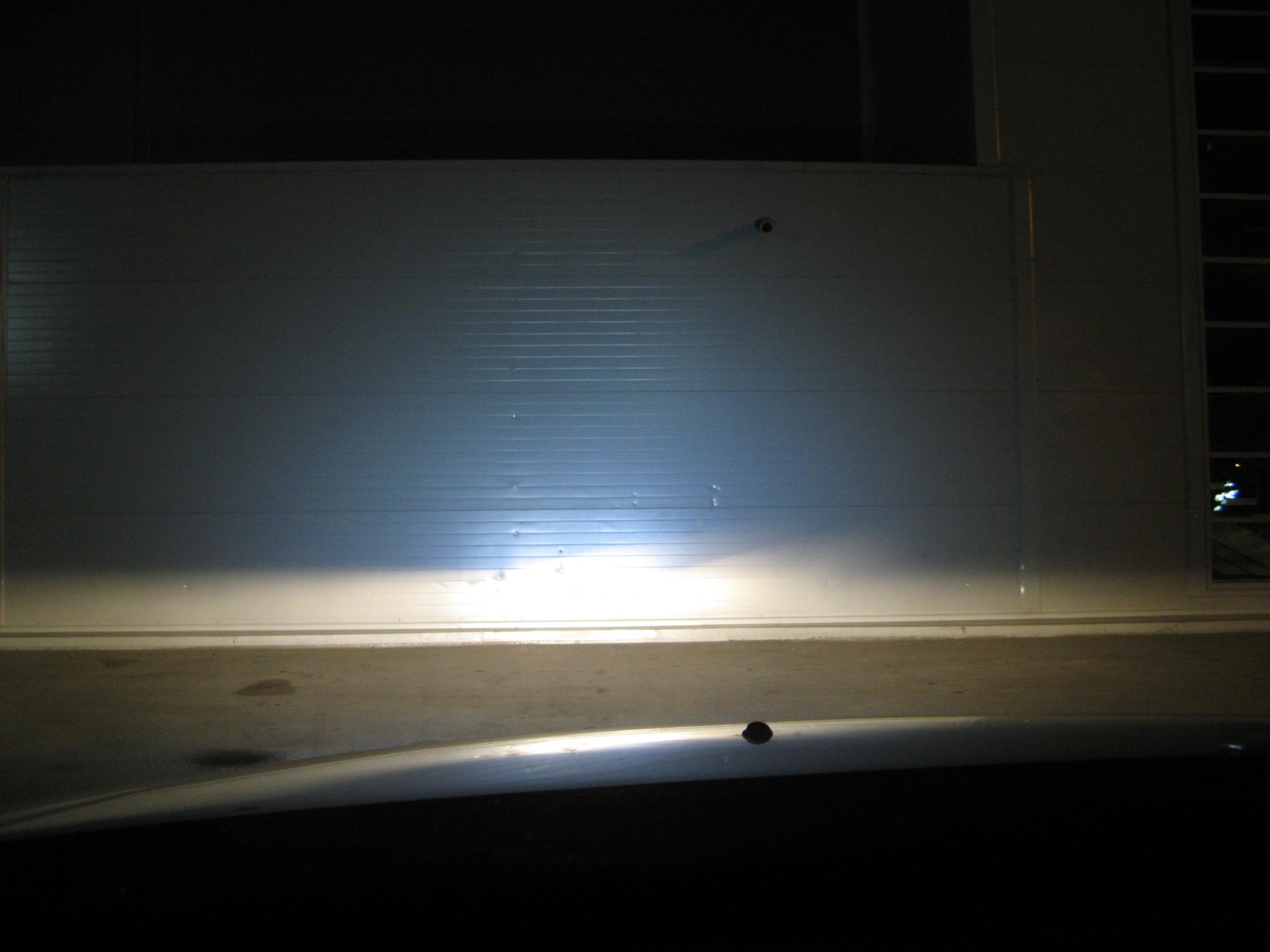

И теперь ДХО.

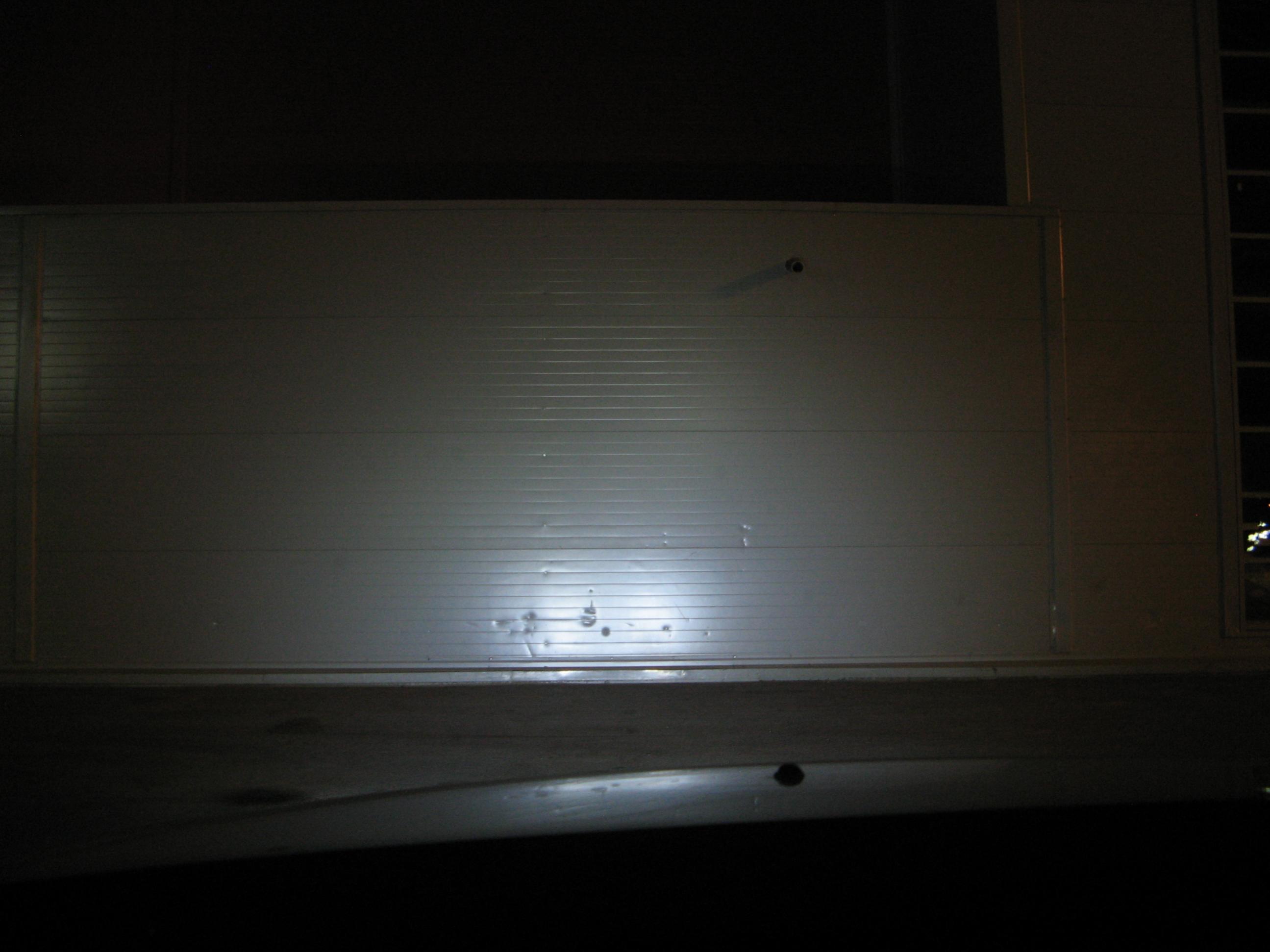

Ночная съемка светотеневой границы и освещенности.
Мдяяя...
Сам в шоке.
Нет, я конечно знаю что светодиоды светят ярко, но настолько!!!

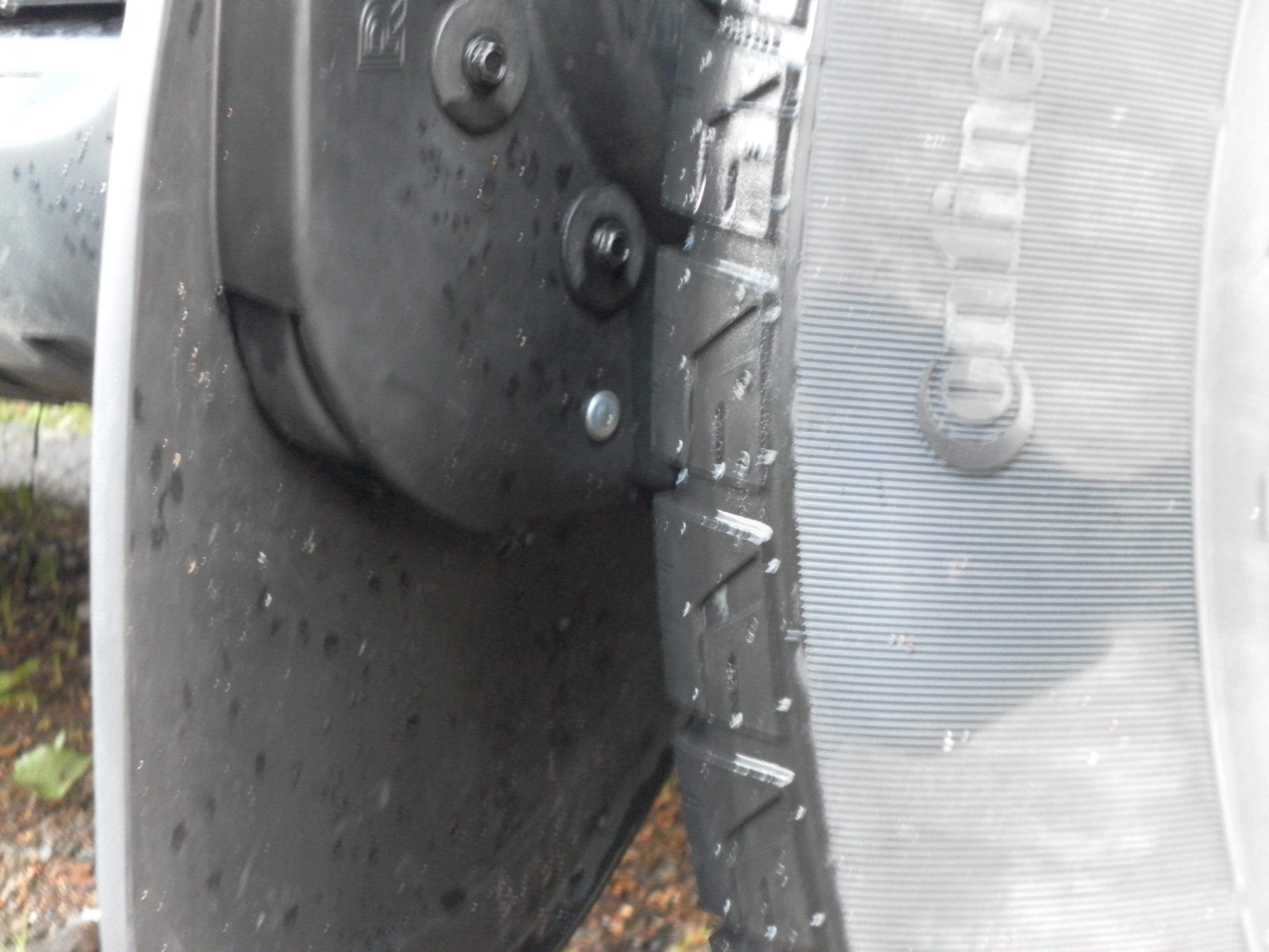

По брыговикам пару слов отпишу. Фоток процесса не делал.
ПодрЕзал примерно как здесь, закрепил... Пару раз переставил, а он все равно лопушится к низу, зззараза. Чего то не кузяво... Бросил в багажник пока до осени и дождей. Жду когда муза осияет...

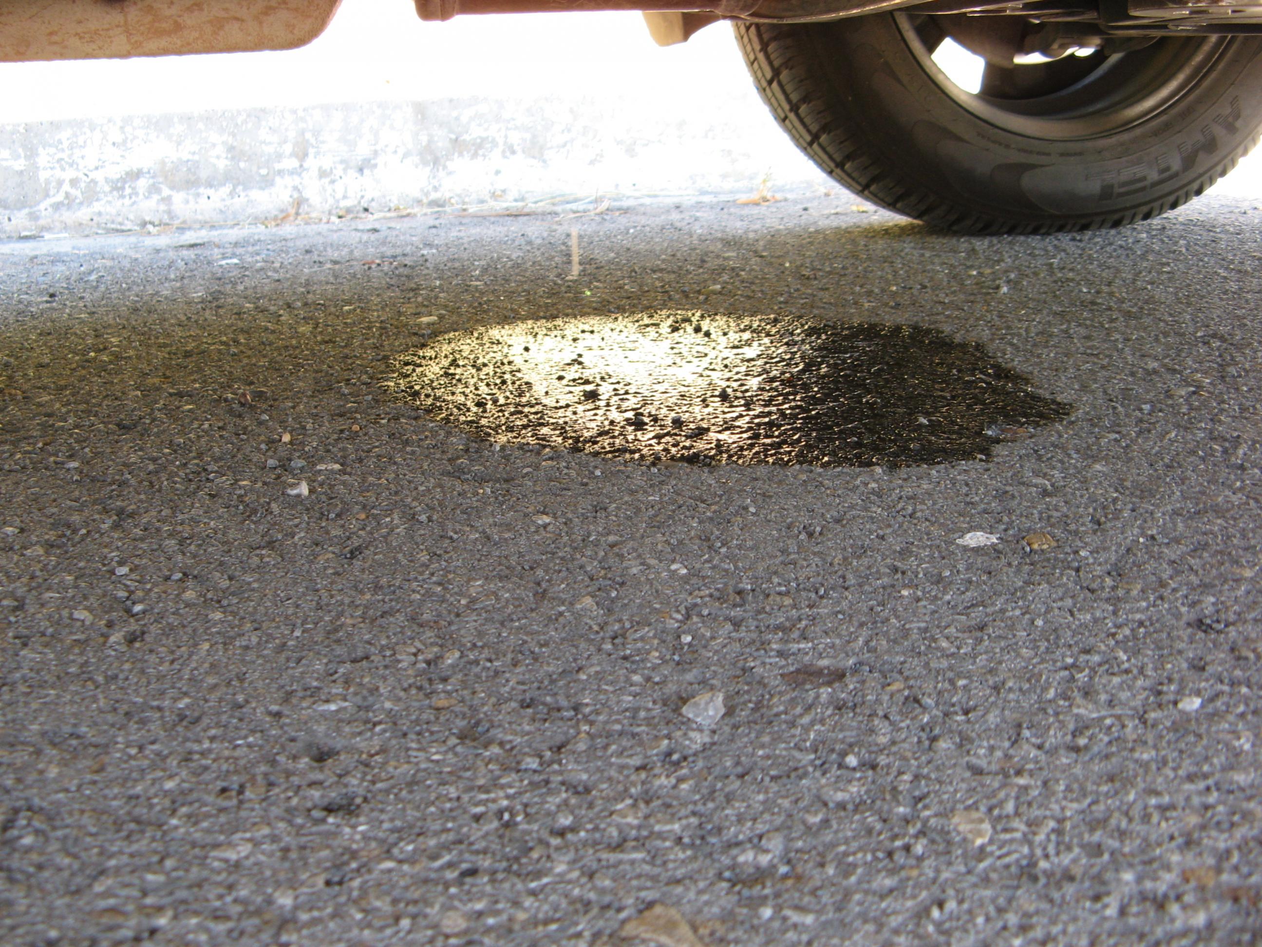

И кстати! О воде! А Гнедой то мой писяет куда положено!
Иногда аж в две струи!...
А с нафигатором пока ничего не придумал. Висит на штатке

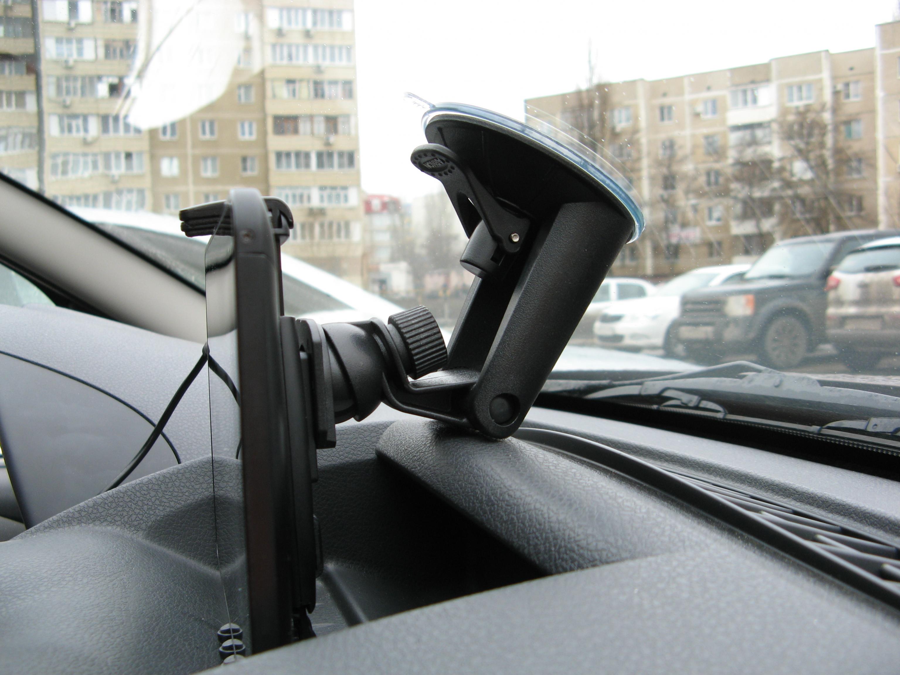

А сегодня я буду отчитываться о всяких-разных гаджетах, появившихся у Гнедого и приобретенных через интернет.
