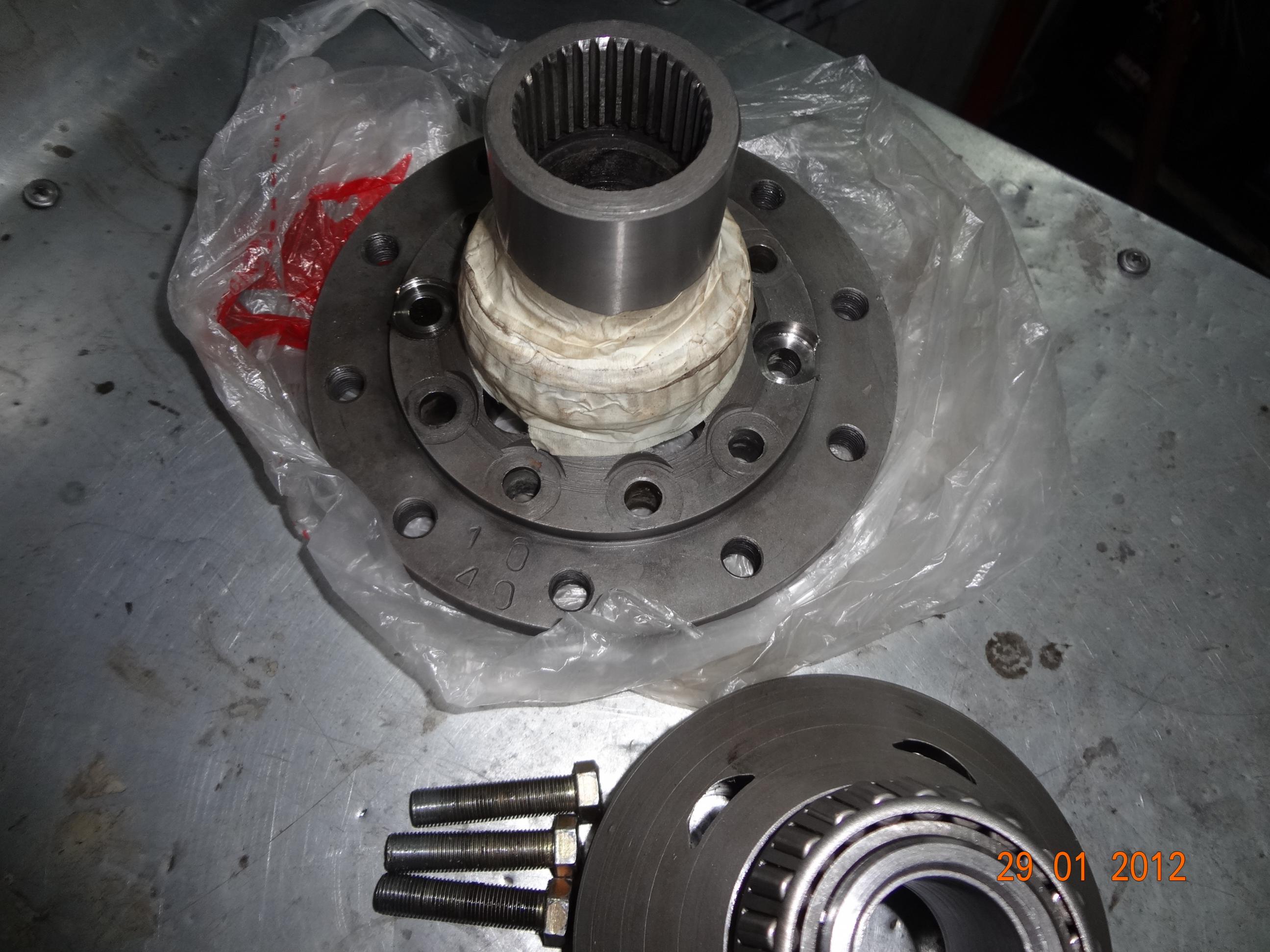

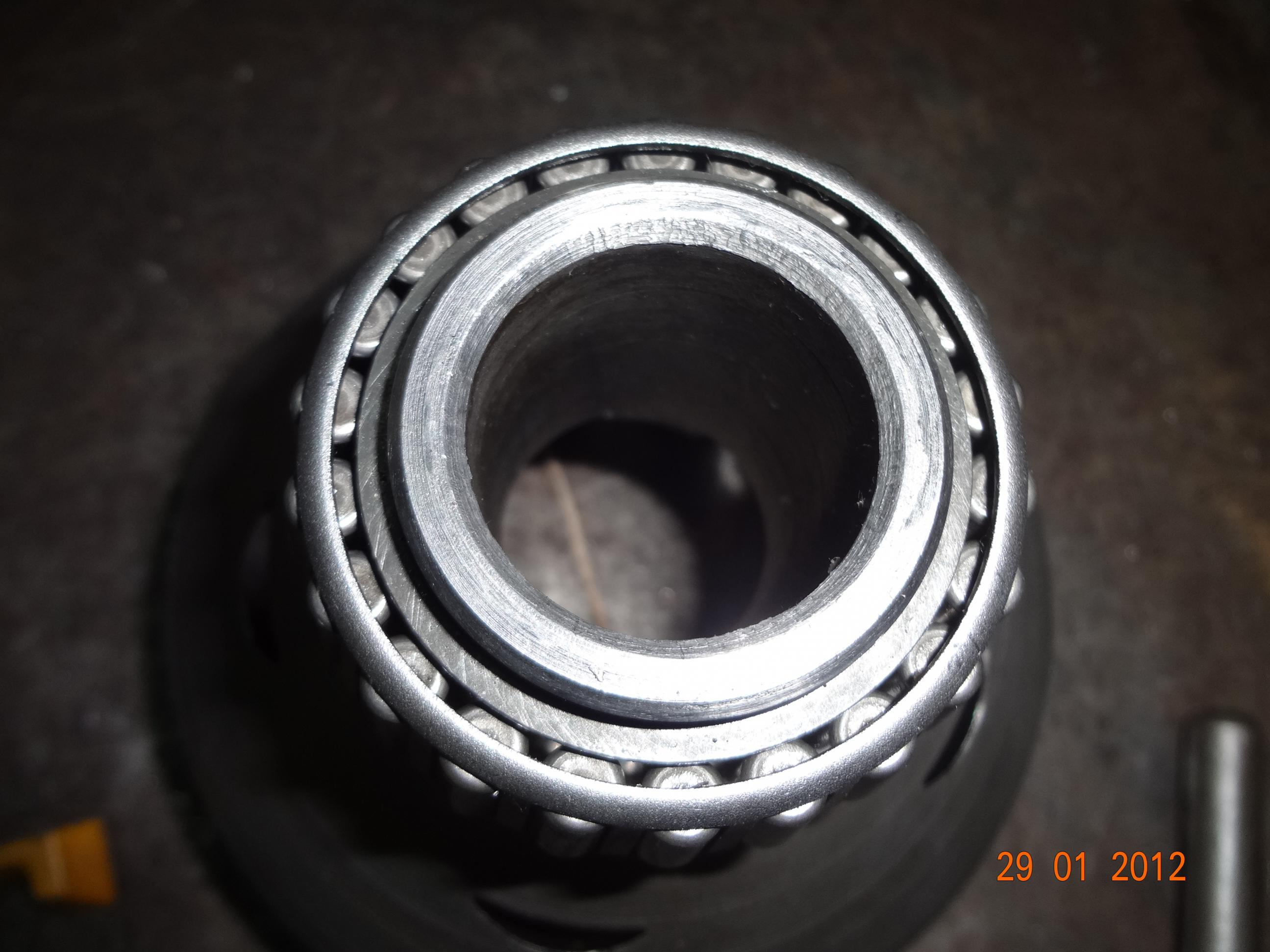

Подводим итог. Это будет полезно для всех, чтобы сделать правильный выбор.
Понятно, что блокировки ставят не многие, особенно переднюю в кпп, но всё-же.

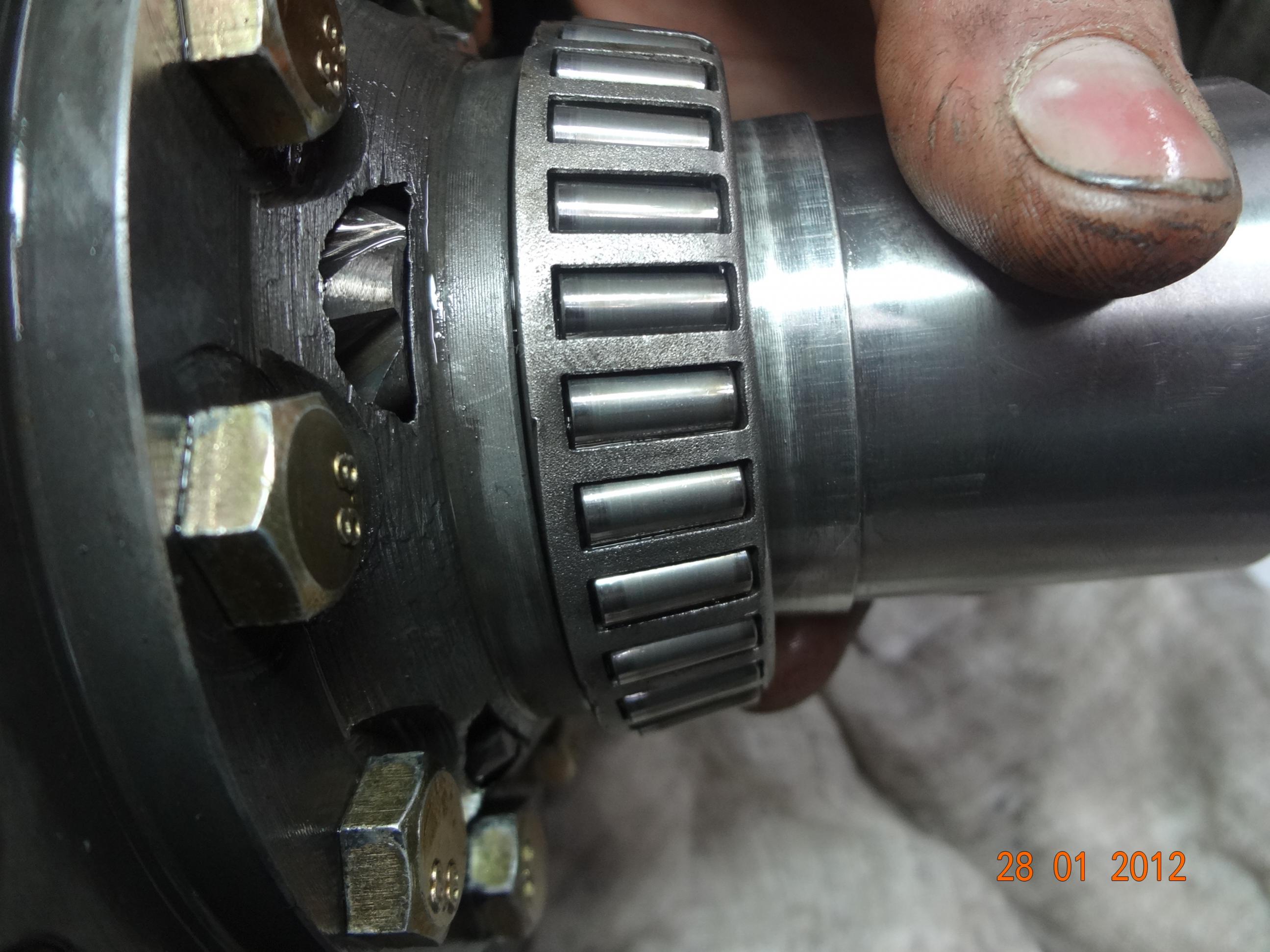

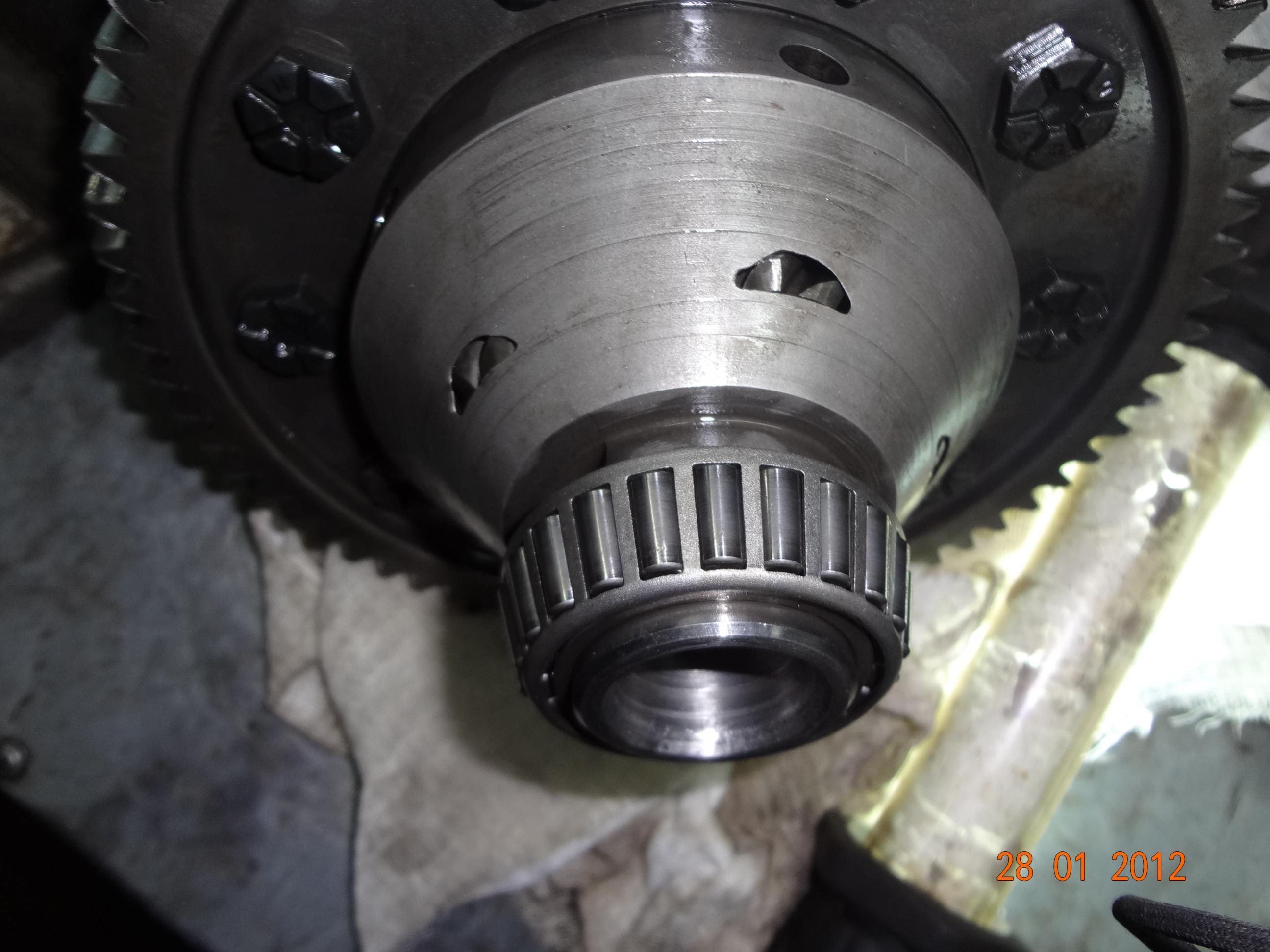

Начну с того, что появился вой в кпп через 7 месяцев после установки квайфа от НИРФИ в кпп.

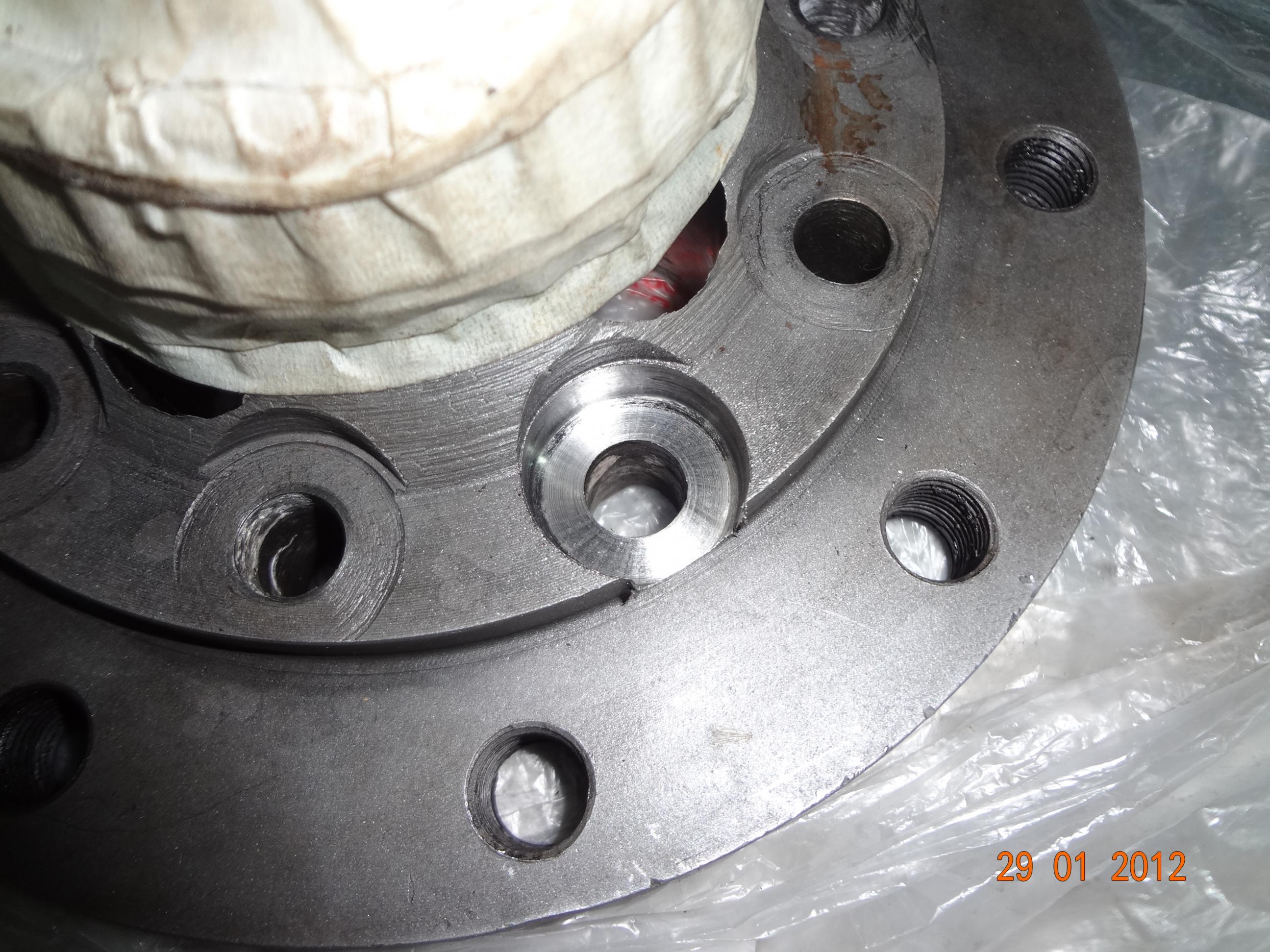

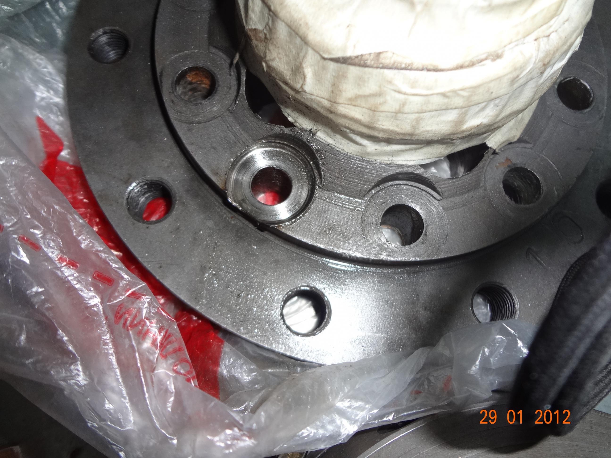

Обратился к ребятам из Рено гараж, по поводу повторно разобрать и выявить причину. Причем вой был на нейтральной передаче и только после набирания определенной скорости и последующего замедления. Ни в одной классической неисправности такого описания не было. Была надежда, что это неправильно установленные подшипники на самоблоке, он же дифф. В итоге вскрытие показало, разбитое посадочное отверстие под полуось. О чем ругался с НИРФИ Александр «Регас». Причем «вася» из Нирфи проточил, просадил это отверстие намного большего диаметра и потом деталь закалили, а так как косяк на всей партии был замечен поздно, то они всадили туда тонкостенную втулку из мягкой стали, что и приводит к износу и течи сальника и если не заметить, то полной потери масла из кпп. В самом самоблоке произошел износ червяков и центральной шестерни, которая или просто износилась или изначально была меньшего размера и преднатяг, как таковой пропал вообще. И получается, что когда два колеса катятся, то корпус квайфа крутиться, но эта шестерня и червяки тоже крутятся но в обратную сторону, а так как там масла немного внутри, то происходит завывание, как на механических сиренах. Поэтому предупреждаю, берегитесь этой продукции от Нирфи. Иначе останетесь без автомобиля где-нибудь в далеке от дома.

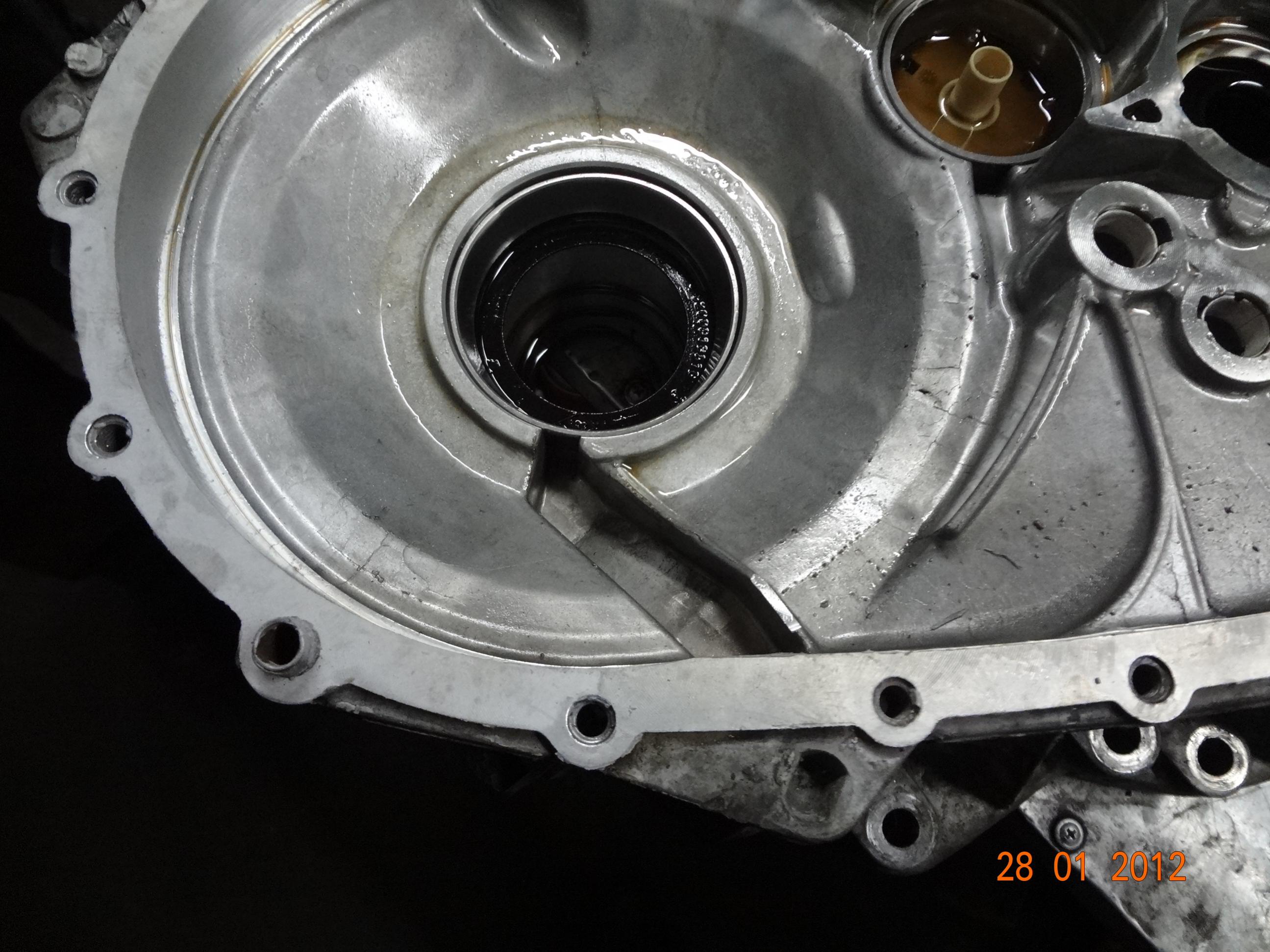

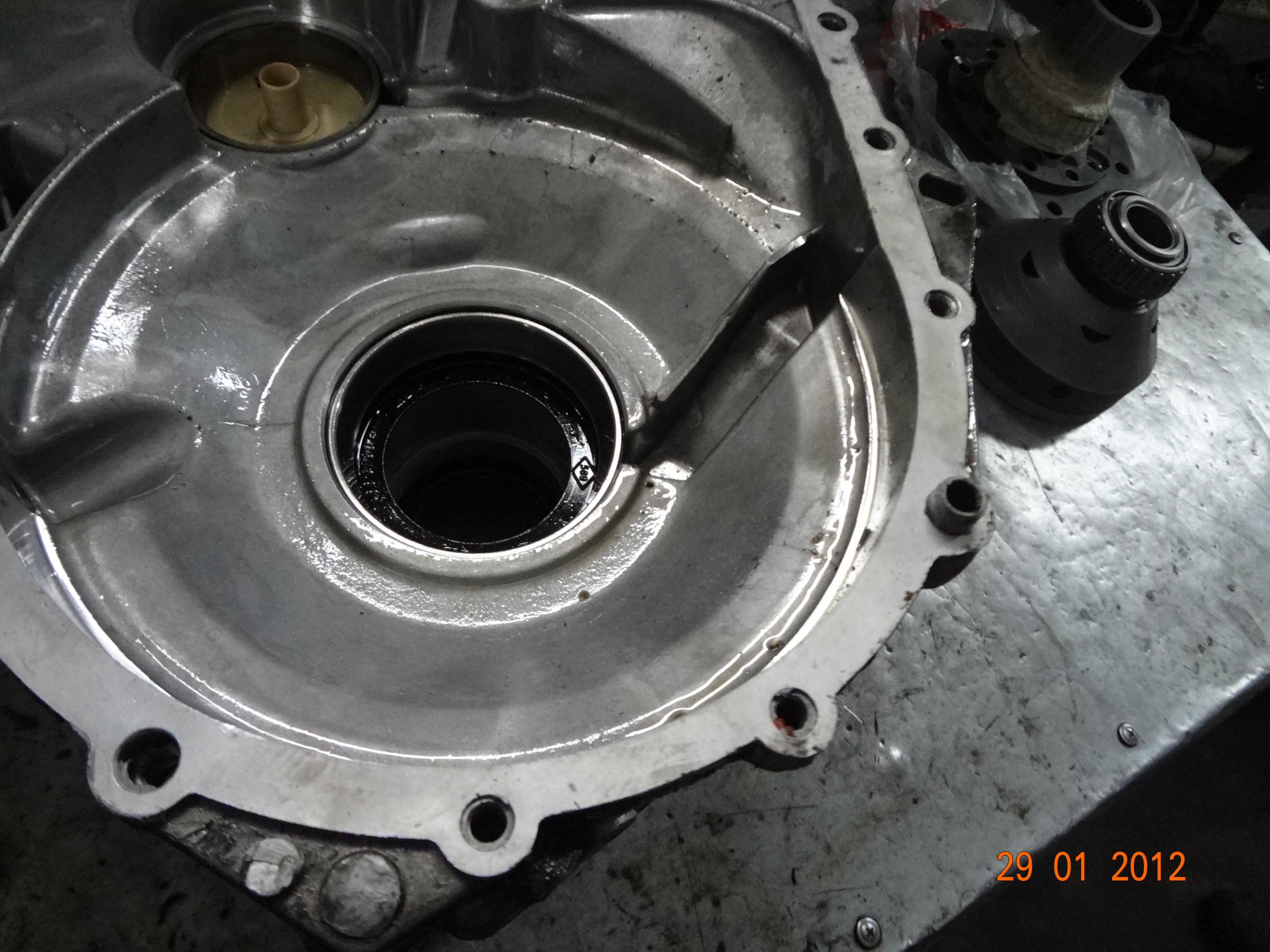

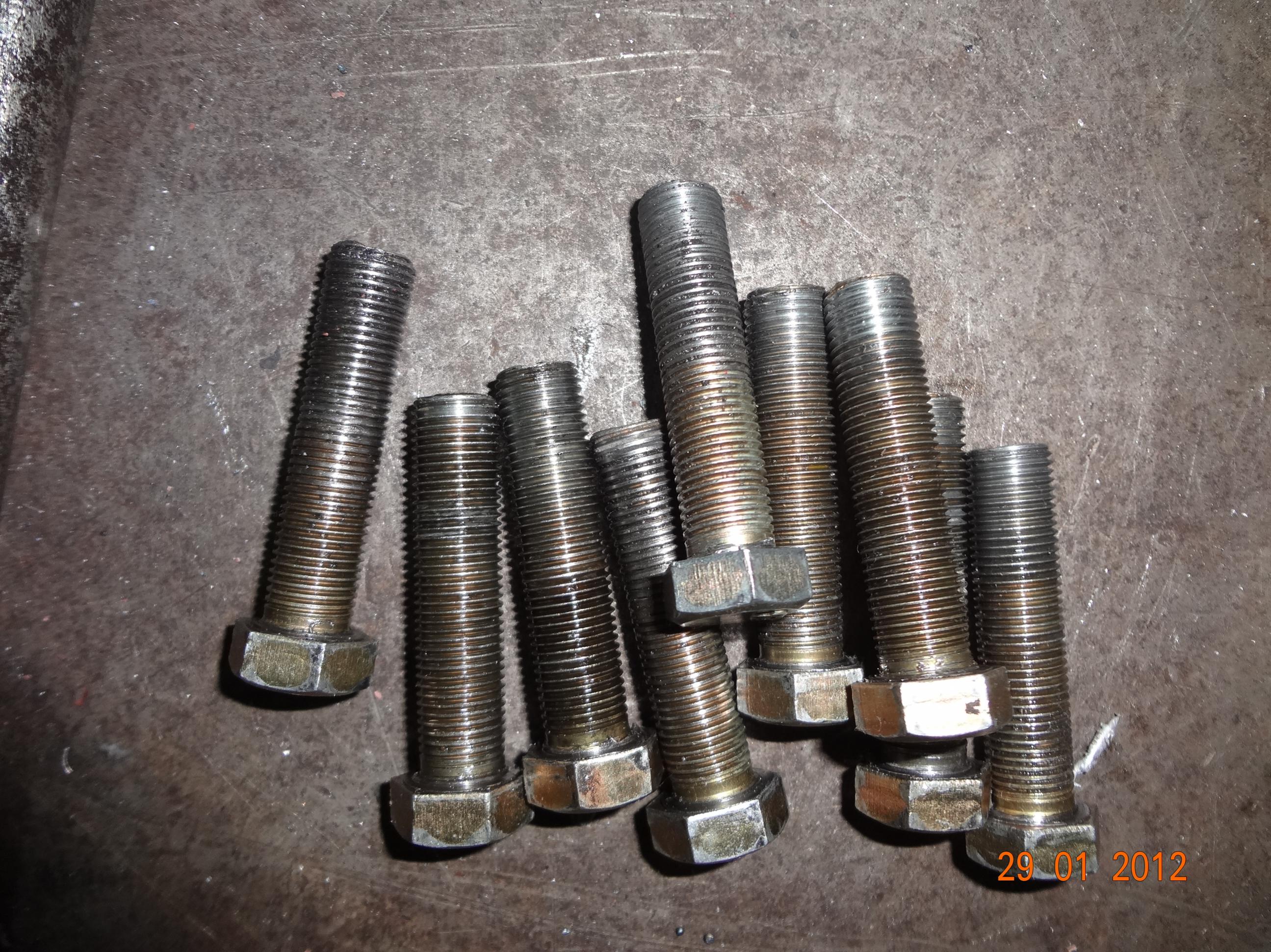

Изначально, при покупке квайфа, не были утоплены головки болтов, т.е изделие было ещё и с этим браком. Поэтому в кпп убрали направляющую для масла большого подшипника диффа. Изначально я думал, что он завыл, но в процессе эксплуатации, выяснилось, что образовалась внутри внешнего кольца подшипника узкая полосочка 1,5мм, как раз там куда масло без направляющей особо не доходило. Но запчасти рено настолько надежны, в отличии от самоделок предлагаемые нирфи, что ни на что этот микроизнос не повлиял.
Но подшипники всё-равно поменяли, дабы исключить всё. Так же попытался я проточить-углубить эти отверстия под болты, в итоге за 6 часов по каленному металлу корпуса, получилось 1,5 отверстия с постоянной подточкой фрезы. Причем фреза специальная, а не быстрорез. На этом и закончили. Втулку новую с меньшим диаметром выточили и перепресовали. Надеюсь до осени хватит. А там куплю настоящий самоблок в кпп, от солидной компании. Или вообще поменяю дастер на новый Уаз Патриот.
