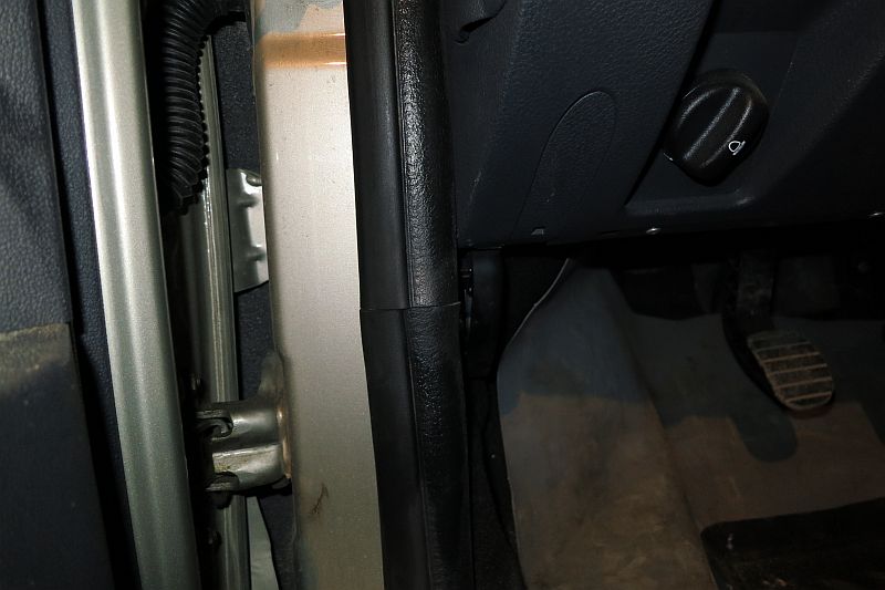

уплотнитель двери левой передней в месте стыка (внизу )стал отставать от порога
вопрос -кто-нибудь менял уплотнители?
проехал по магазинам -ценник на уплотнитель от 2500 р-не гуманно
нашел в инете тему -ставили от калины уплотнитель
что с кажите....

, фото проблемы можно?
---------- Добавлено в 20:23 ---------- Предыдущее написано было в 20:21 ----------
Там внутри металлическая пластина, подожмите ее и вставьте уплотнитель на место.

Поставил на
задние двери
своего
Дастера
, в замен порванных штатных уплотнителей двери, уплотнения от
передних дверей
Лады - Калины
. Уплотнения Калины нового образца, выполнены не разрезные, сплошным кольцом. Перед установкой их необходимо немного растянуть по периметру, лучше это делать вдвоем, один держит, другой слегка растягивает, самое главное в районе спайки не тянуть, там нет каркаса, можно разорвать. Встали внешне как штатные, только декоративная отбортовка у этого уплотнения немного поуже, но это совсем не критично, зато нет стыка уплотнения снизу на порожке.
За штатное уплотнение необходимо заплатить примерно 5000 руб., а калиновское - 450 руб.
Уплотнения на передних дверях пока не менял, но возможно по длине подойдут с Калины, с задних дверей, они больше по размеру, чем с передней, надо померить по месту, тогда будет видно. Или установить разрезные, но их нужно поискать.

Я взял и передвинул разрез на уплотнителе на переднюю стойку около торпеды. Теперь разреза внизу на пороге нет и ничего не задевает.

Я черным автогерметиком склеил стыки с нового. Держится нормально.

Я так на всех дверях передвинул, теперь на всех дверях внизу порядок.
