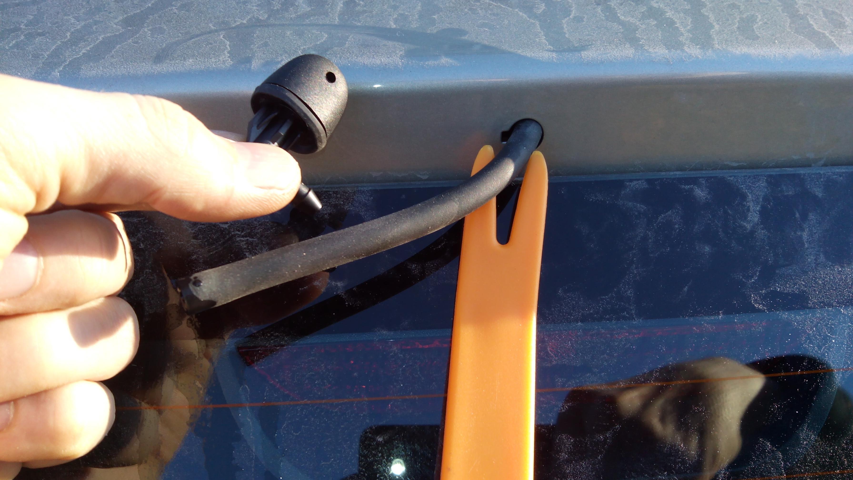

Сообщение от dyadya-slava Посмотреть сообщение
Боковых не хватает. До дастера ездил на пежо партнёре, не знал что такое заднее стекло, потому что "лопухи" были большие и удобные.
P.S Так кто подскажет как добраться до форсунки?
Изнутри, через задний фонарь доступ к форсунке имеет только Копперфильд
Можно, конечно снять фонарь совсем, и просверлить коронкой металл напротив писалки,- тогда можно любые форсунки ставить, подгонять удобнее будет.
Снимал только что штатную пластиковой монтажкой, ласточкин хвост.
Для этого очищаем ЛКП от пыли и грязи, а лучше заклеить вокруг малярным скотчем.
Осторожненько справа и слева загоняем хвост монтажки (он сожмёт усики справа и слева) поддевая и вытягиваем раскачивая, она г-образная, штуцером к правому фонарю, поэтому чуть поддев справа, слева тоже подрываем и тянем вправо, вытаскиваем со шлангом около 7 см.
При таком извлечении, фиксаторы форсунки не повредятся (это относится и к снятию снаружи капота передних штатных форсунок Рено).
Подумывал купить и приколхозить заднюю, веерную форсунку от Шнивы 000017504384000, но пока ограничился жемчугом за 100500 евро с дырочкой под нитку, просто защёлкнув, струя сразу попадает в центр щётки (регулируется теперь), по-сухому уже не трёт, а клапан от тойоты, сзади, вразрез шланга, давно уже стоит. Поездим-посмотрим на скорости как оно теперь, но думаю так и оставить. P.S. покатался, так и оставлю, на любой скорости одинаково хорошо орошает задний дворник, расход омывайки снизился.
P.S. форсунку можно и не снимать, просто защёлкнуть внатяг заподлицо, подходящий шарик с дыркой, около 3 мм диаметра (пластик форсунки мягкий и пластичный) и отрегулировать струю иголкой. На фото форсунка ещё без шарика.

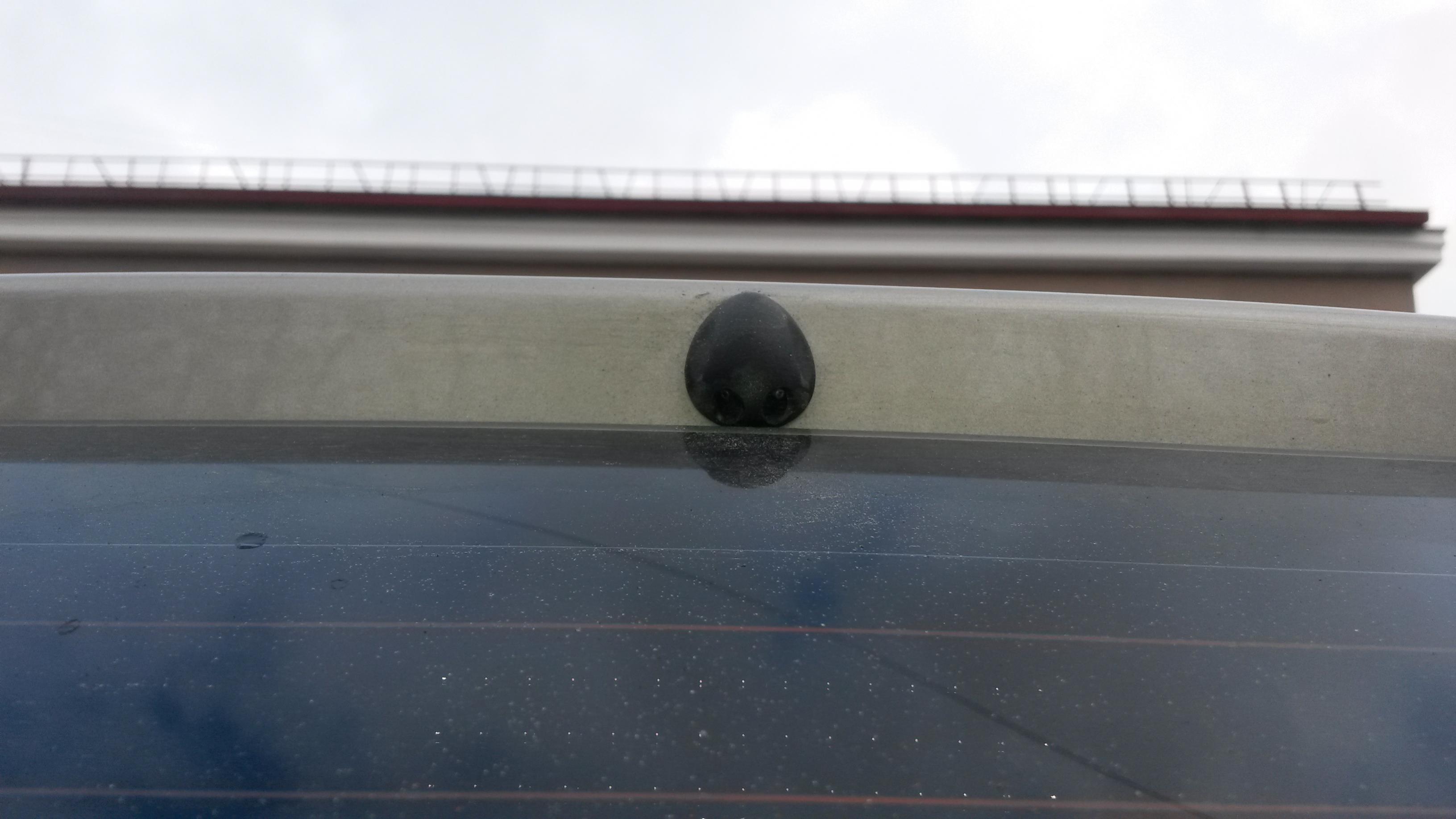

Поставил назад двухструйную, от Логана. Каждый поток регулируется независимо.https://yadi.sk/i/Fkvapkczrb5tL
Старый 10.05.2016, 09:00   #17
Аватар для zhiv
Онлайн: zhiv вне форума
По умолчанию Re: Веерная форсунка на заднюю дверь
Сообщение от Andrey49 Посмотреть сообщение
можно фото установленной форсуки и её парт-номер?

Фото можно, а вот номер сказать не могу, т.к. несколько раз заказывал веерные, а присылали то от Логана, то трехструйные от Дастера... Форсунка вот такая Так что можно попробовать этот номер.

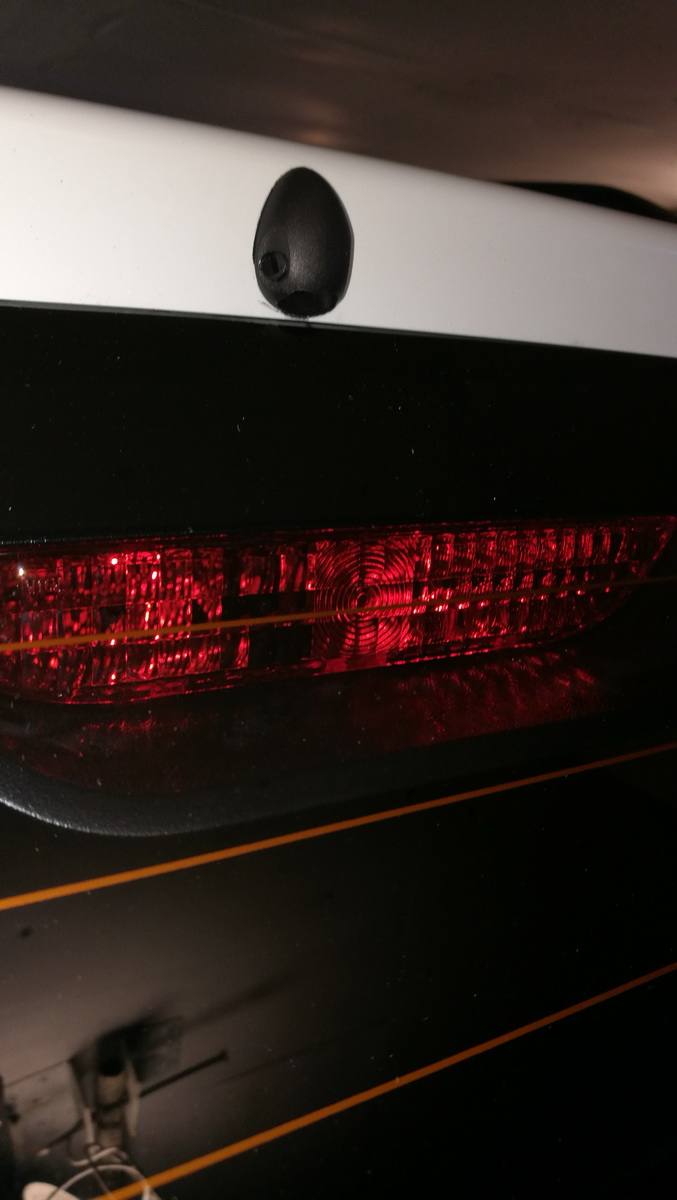

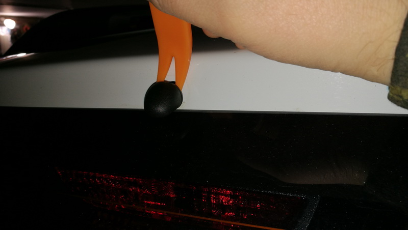

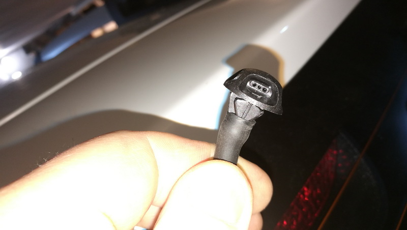

Вчера заменил форсунку на родную от передних омывателей для нового Дастера. Цена 40 руб.Дополнительно посадил на герметик, замок крепления одинаковый с задней. Льет лучше штатной. К сожалению снять на камеру не смог работу форсунки.

Сообщение от Alex123007 Посмотреть сообщение
Она же "старая" трехструйная для " старого" дастера. А хотя бы до середины стекла добивает?
