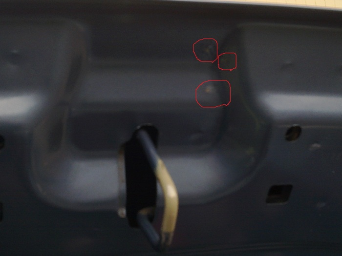

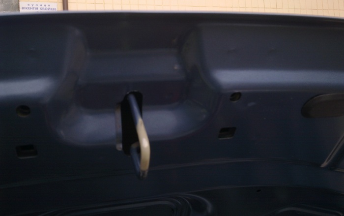

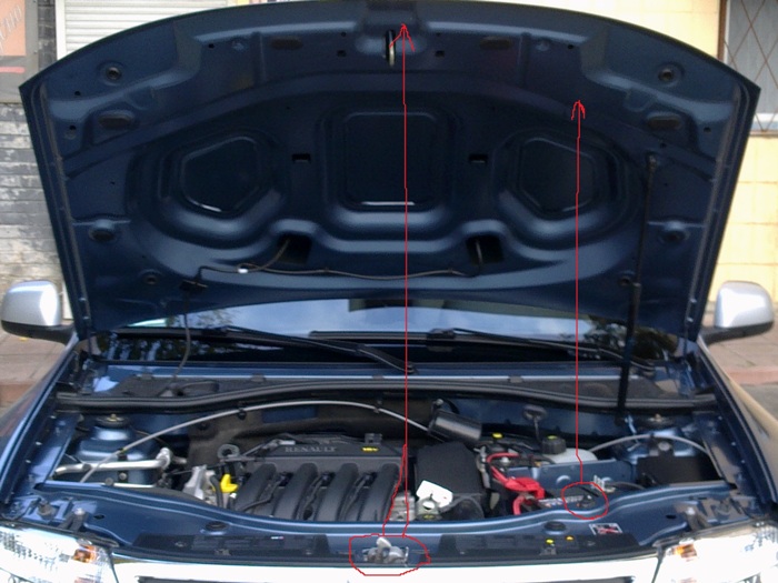

Обнаружил намедни следующую небольшую болезнь, обратите внимание.
Подкрасил герметиком, думаю что делать дальше.

Приклейте кусочки двухстороннего скотча в местах соприкосновения( с одной стороны защитную плёнку не снимать). По периметру моторного отсека оденте дверной уплотнитель от Газели или Ваза, не порежетесь и пыль меньше лететь будет.

А зазор спереди у капота одинаковый справа и слева в закрытом положении? Может резиновый упор приподнять?

Но все-таки это способ бороться с последствиями, а не причиной, имхо капот лучше попробовать приподнять на 1,5-2 мм

Да я сам честно говоря в шоке немного, (гай) сказал истину, дополнительно я уже подмазал герметиком. Будет очередной повод ОД нагнуть в позу ИКС.

Таже самая проблема, что и у автора, протёрлась краска над замком капота до метала и начинает немного ржаветь. Над концевиком капота я предусмотрительно накляел в 2 слоя армированый скотч - там всё гуд.
А вот над замком царапины меня беспокоят. У меня стоит уплотнитель от газели под капотом, я его снял, думал из-за него такое происходит, вроде как не помолго. Машина не бита, капот ни каких деформаций не испытывал.
Ездил к ОД в своём городе, они посмотрели и отправили запрос к центральному дилеру, мол что делать - те ответили что сначала надо проверить небыло ли деформаций, самойтоятельной покрасики и т.п. и больше ничего.... У нашего дилера нет устройств для проверки толщины краски и т.п. (ломаки вообщем), а в другой город из-за 3-х потертостей не особо хочется ехать. В итого то можно самому обработать и закляить проблемные места, но всё же хотелось бы решить проблему правильно.
Так вот вопрос - как поднять резиновые упоры капота, или замок чуть опустить, как это всё регулируется?

Сегодня обклеивал "гнездо" бачка омывателя двусторонним скотчем ( по советам форумчан) - нашел один скольчик, но не смертельный - видимо бачок не сильно терся об стенки. Теперь то уж точно не будет. И попутно осматривая капот изнутри тоже обнаружил след от концевика. Причем верх концевика почему-то был исщерблен и ЛКП в месте соприкосновения с капотом он хорошо потер
Пока приклеил кусочек того же скотча, но надолго ли. Надо наверное, что-то типа пластика или резинки . Удивляет что завод не предусмотрел такую малость.
