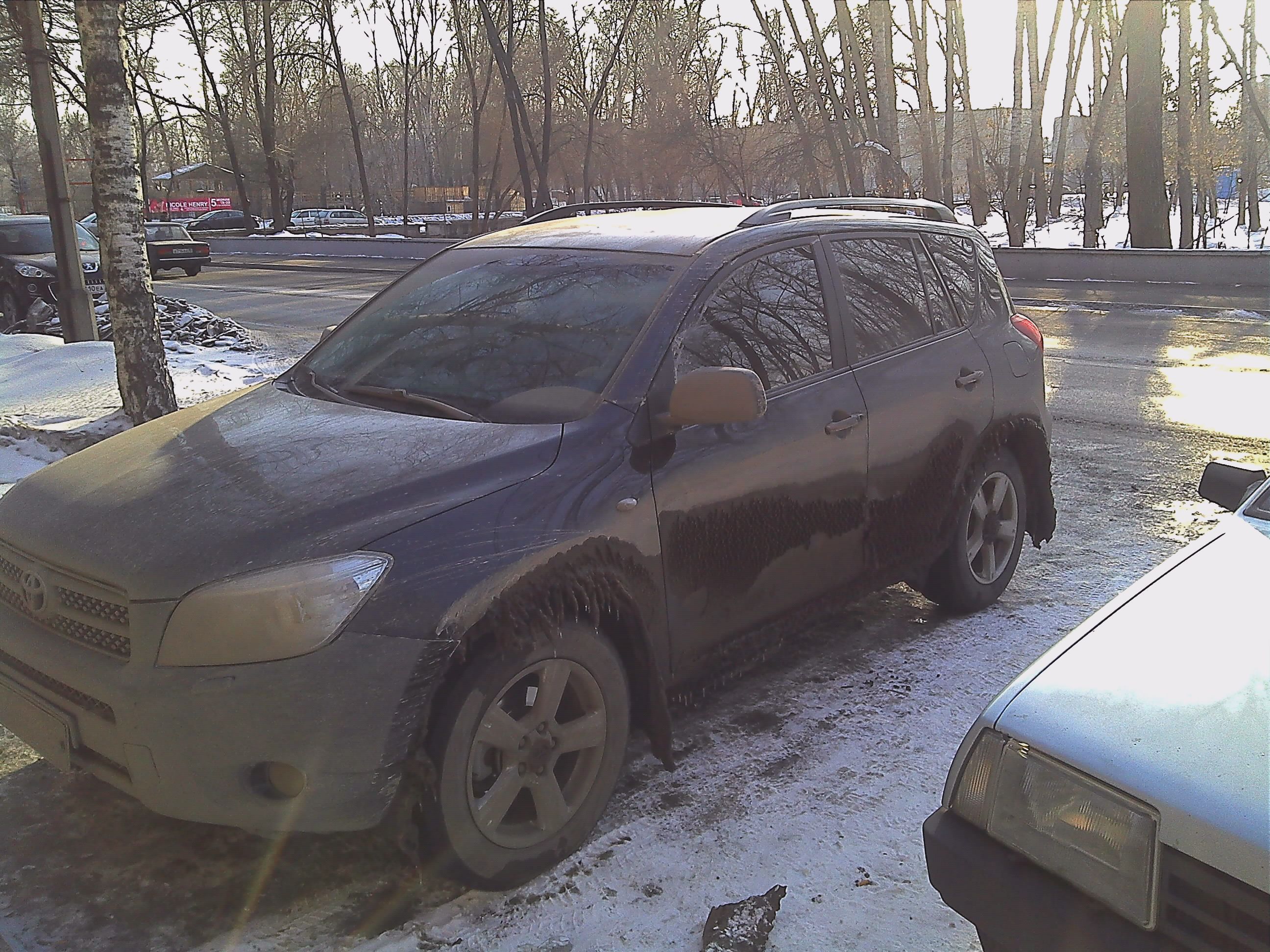

По такой погоде борта забрасывает у любой машины.
Вот так выглядит кроссовок всех времен и народов РАВ4
так что Дастер тут ничем ни хуже.
