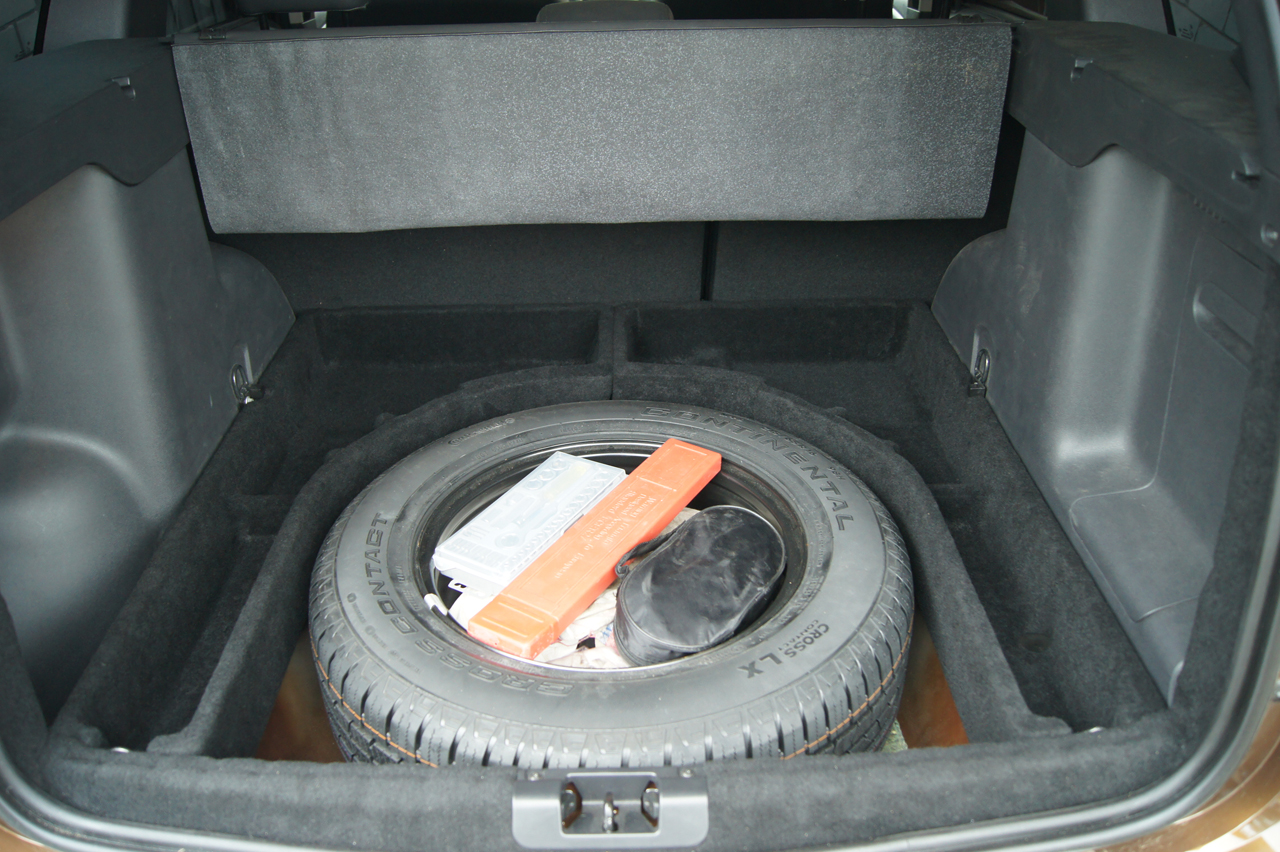

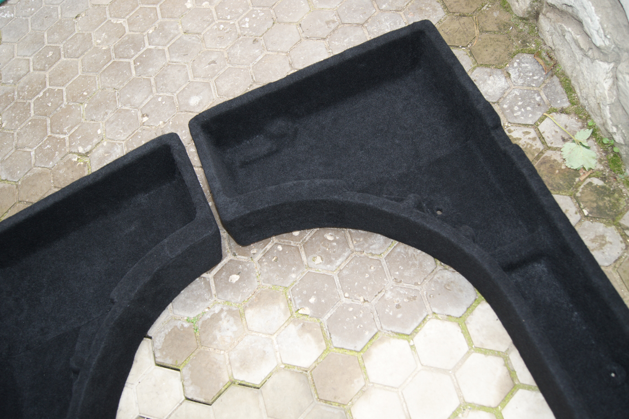

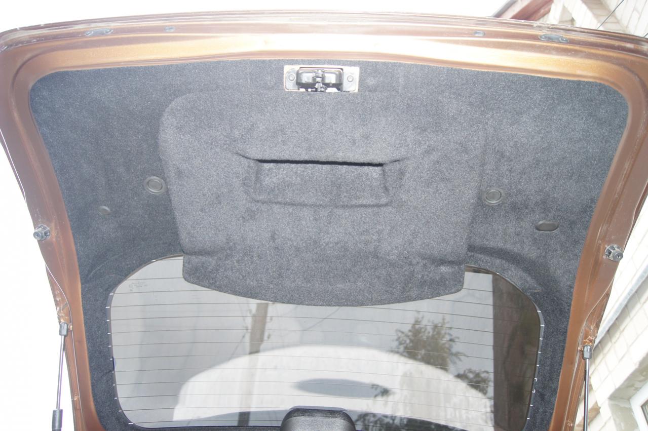

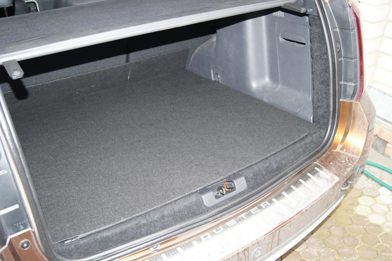

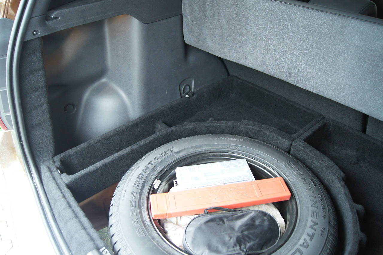

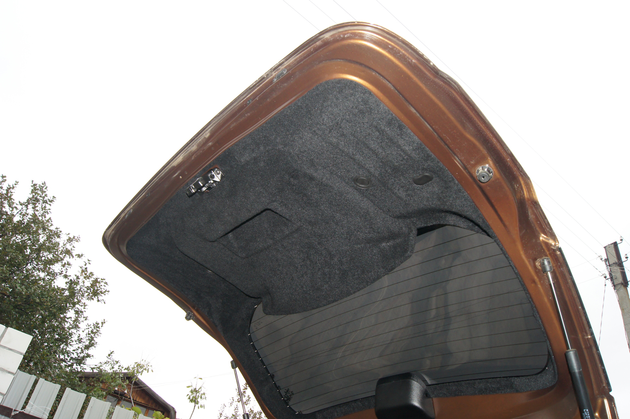

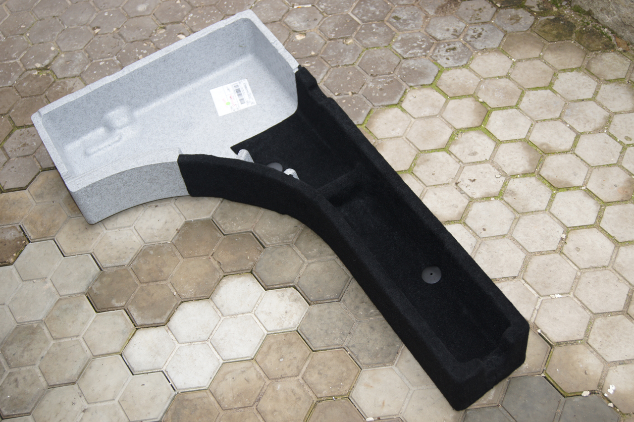

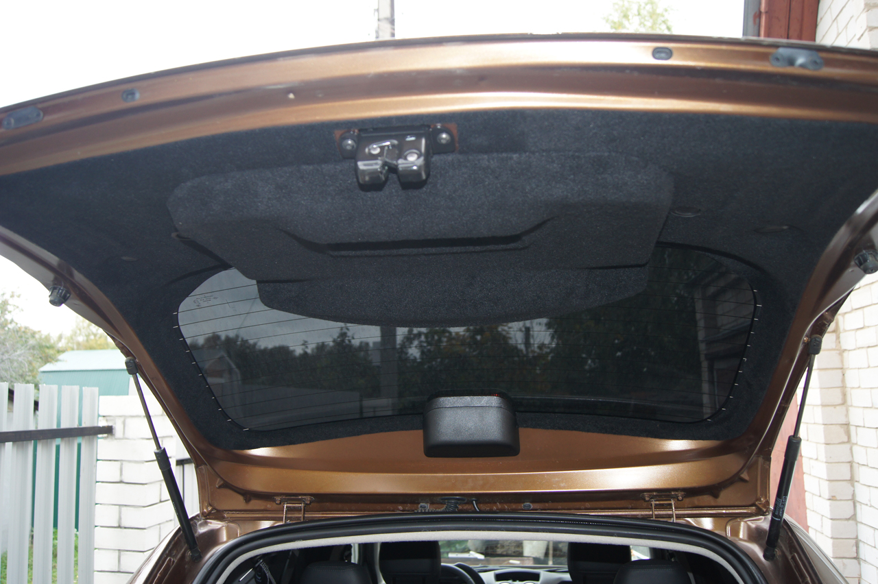

Не нравился голый метал в багажнике поэтому решил обклеить его карпетом. Использовал самоклеющийся карпет "шумоф". Прекрасно тянется и прилипает, очень понравилось с ним работать. Бывает двух цветов черный и серый. Черный по цвету практически один в один с "родным" карпетом дастера, поэтому его и выбрал.

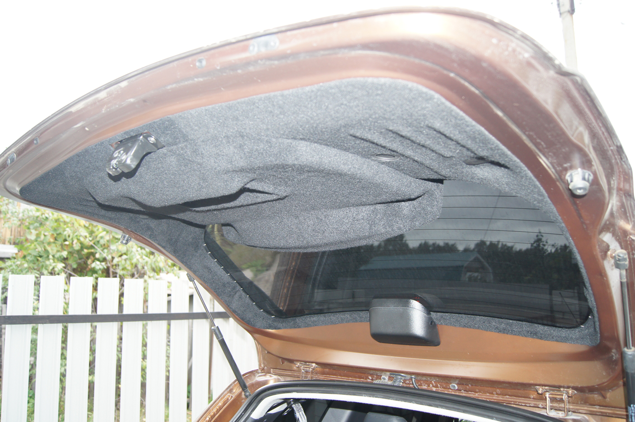

Начал с крышки багажника. Снял пластиковую накладку. Прикладывал и вырезал ножницами. Наружные края обрезал ножницами, вместе с бумагой, особенно тщательно, чтобы было ровно. Внутренние подрезал ножом по месту уже после приклеивания, они все равно потом накладкой закрылись. Края около стекла обрезал немного с напуском и этот напуск завернул за металл вовнутрь. Вырезал два больших симметричных куска на низ двери. Несколько маленьких на рамку стекла. Чтобы стык был незаметен нужно учитывать направление ворса.
Пластиковую накладку обтянул одним большим куском, хотя поначалу думал придется стыковать, но ничего карпет отлично вытянулся.

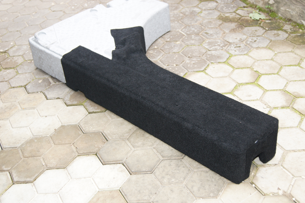

Порожек и боковины совсем просто, резинку уплотнитель и пластик скобы замка снимал чтобы ничего не мешало.
На все ушло 2 метра карпета (с запасом) по 250 руб за метр. Результат на фото ниже.

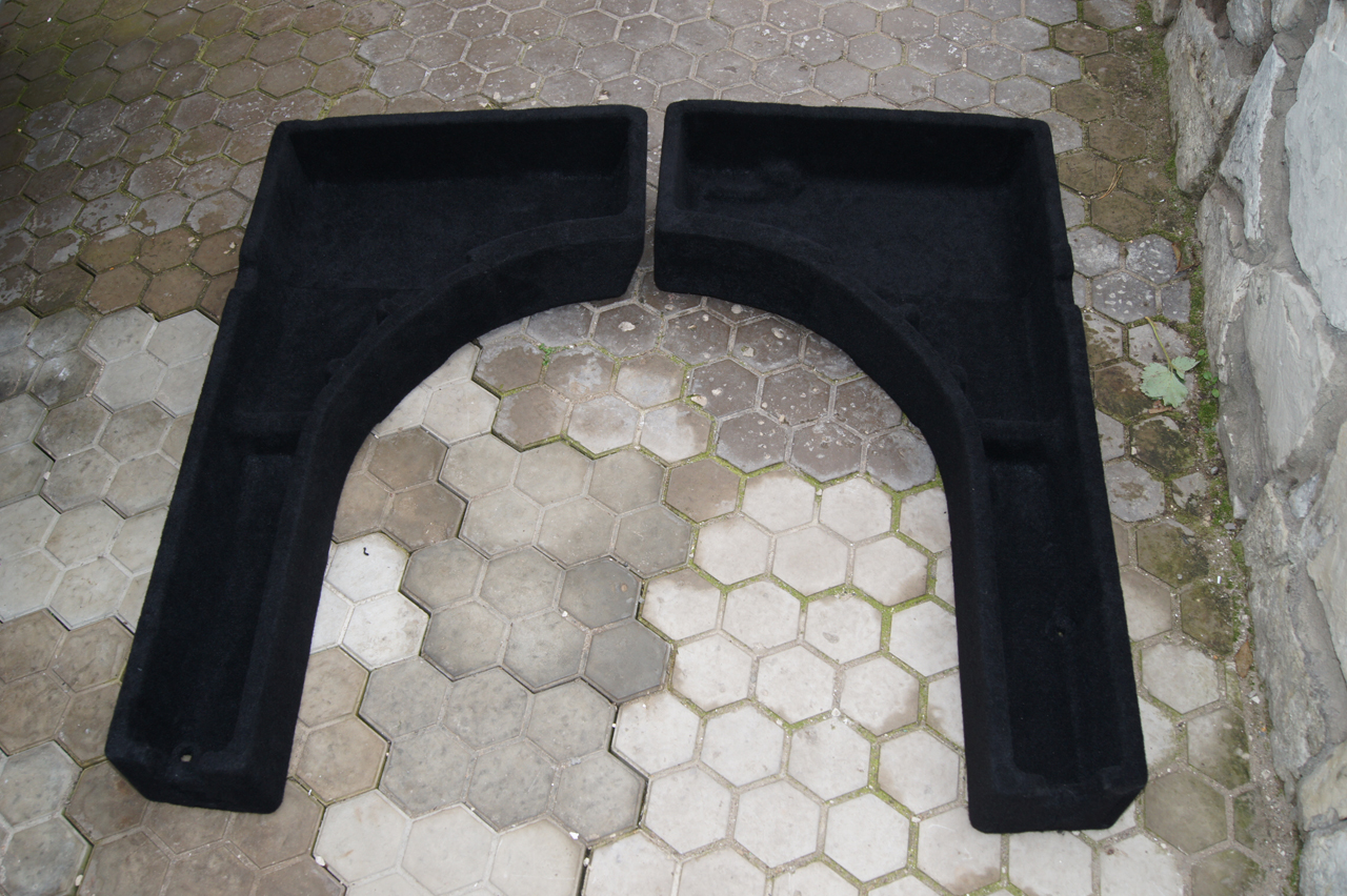

P.s. Так понравилось работать с карпетом, что обклеил еще и пенопластовые лотки, чтобы ничего в них не гремело (еще 3 метра карпета).

Неплохо!
Homohomini
А боковины багажника не думали?

Клево получилось, только пенопластовые вставки излишне имхо! давно уже думал об этом,но как то все руки не доходили. А края как заделывали,так и оставили просто обрезанные?

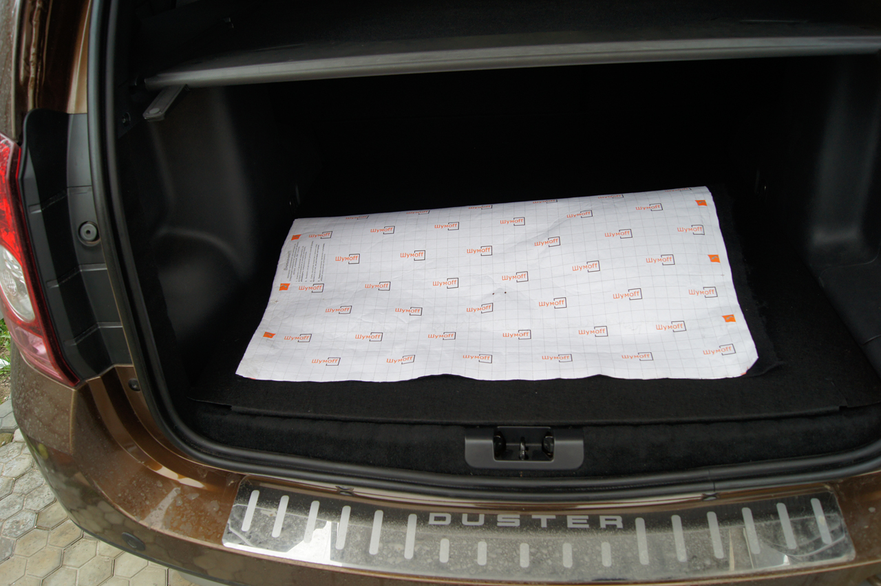

А,пол багажника тоже в планах оклеить чем-то?
Пластиковые боковины меня устраивают. Не нравился именно голый метал, ну и пенопласт как то незаконченно на мой взгляд выглядит, как заготовка. Поэтому их и обклеил.

что касается внутрянки гут,а вот дверка ,какой то колхоз,пылесборник не это не есть гут.
Фен не нужен, тянется и приклеиваелся все и так отлично
На пол багажника положил ворсовый коврик из ашана, легко вытряхивается благодаря чему всегда чистый.
Это с какого испугу "пылесборник" там? Типа - теоретические измышления?

нормально выглядит, только я пластиковую хреновину не стал бы оклеивать и рамку окна еще подумал бы
