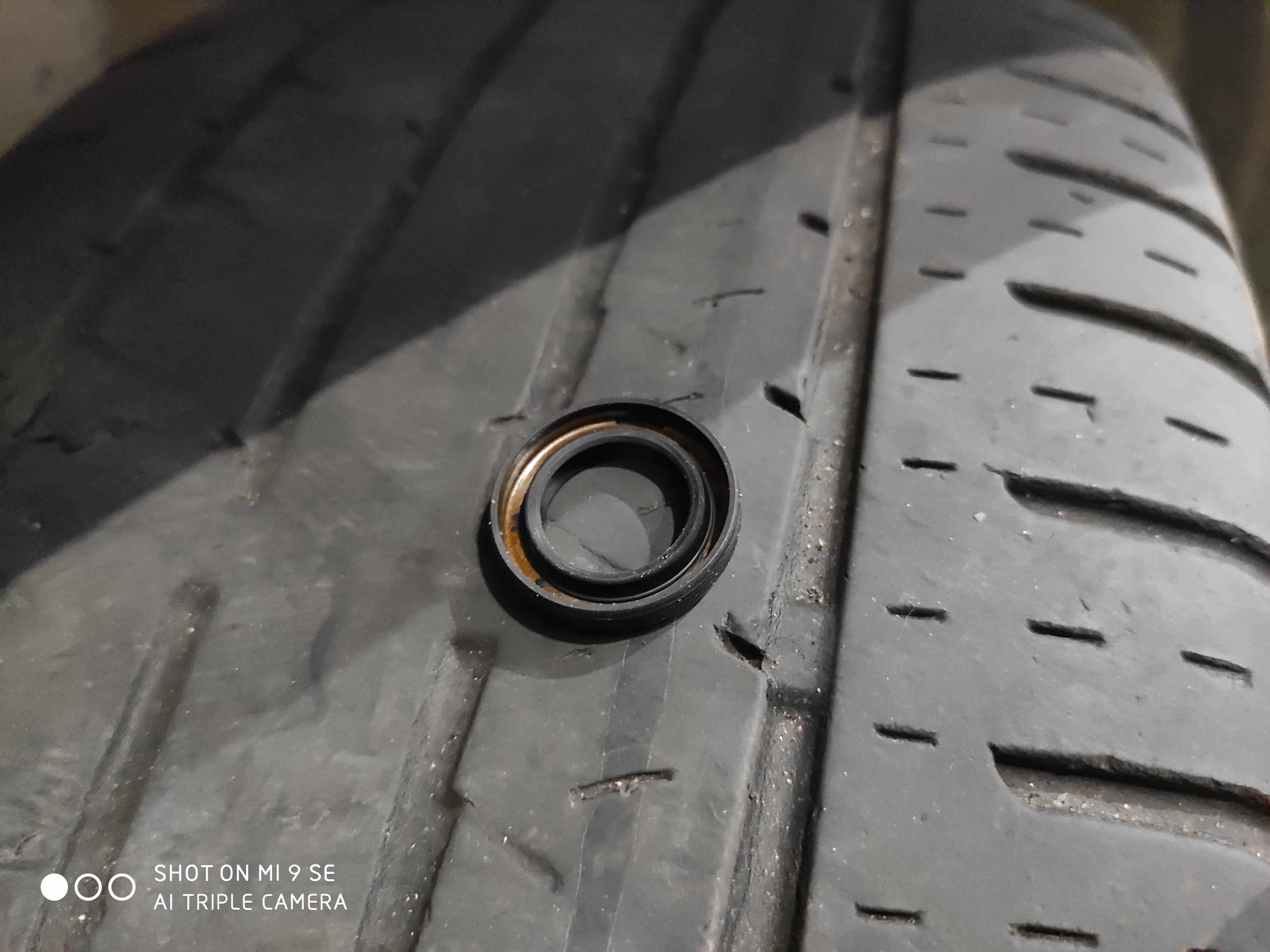

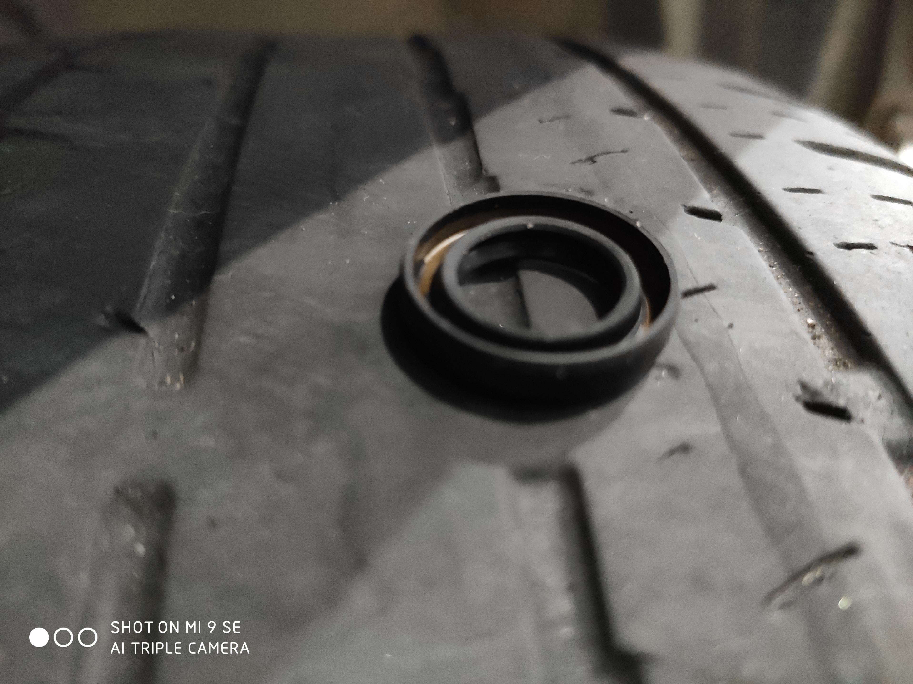

Ориг сальник 8200191753....
Размеры...вал 15мм...посадочное 23мм...толщина сальника 4мм...глубина посадочного не догадался померить но мне кажется не меньше 8мм

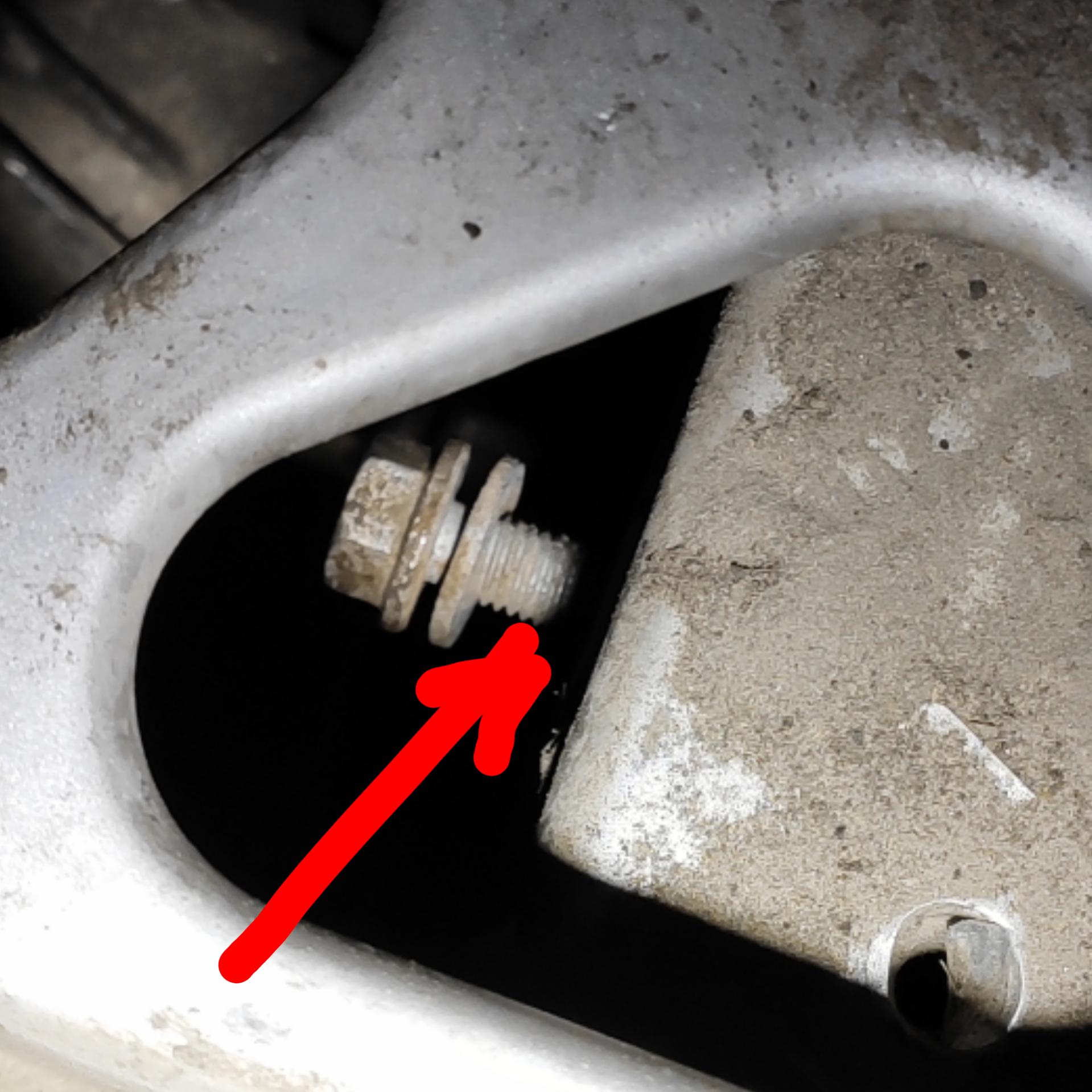

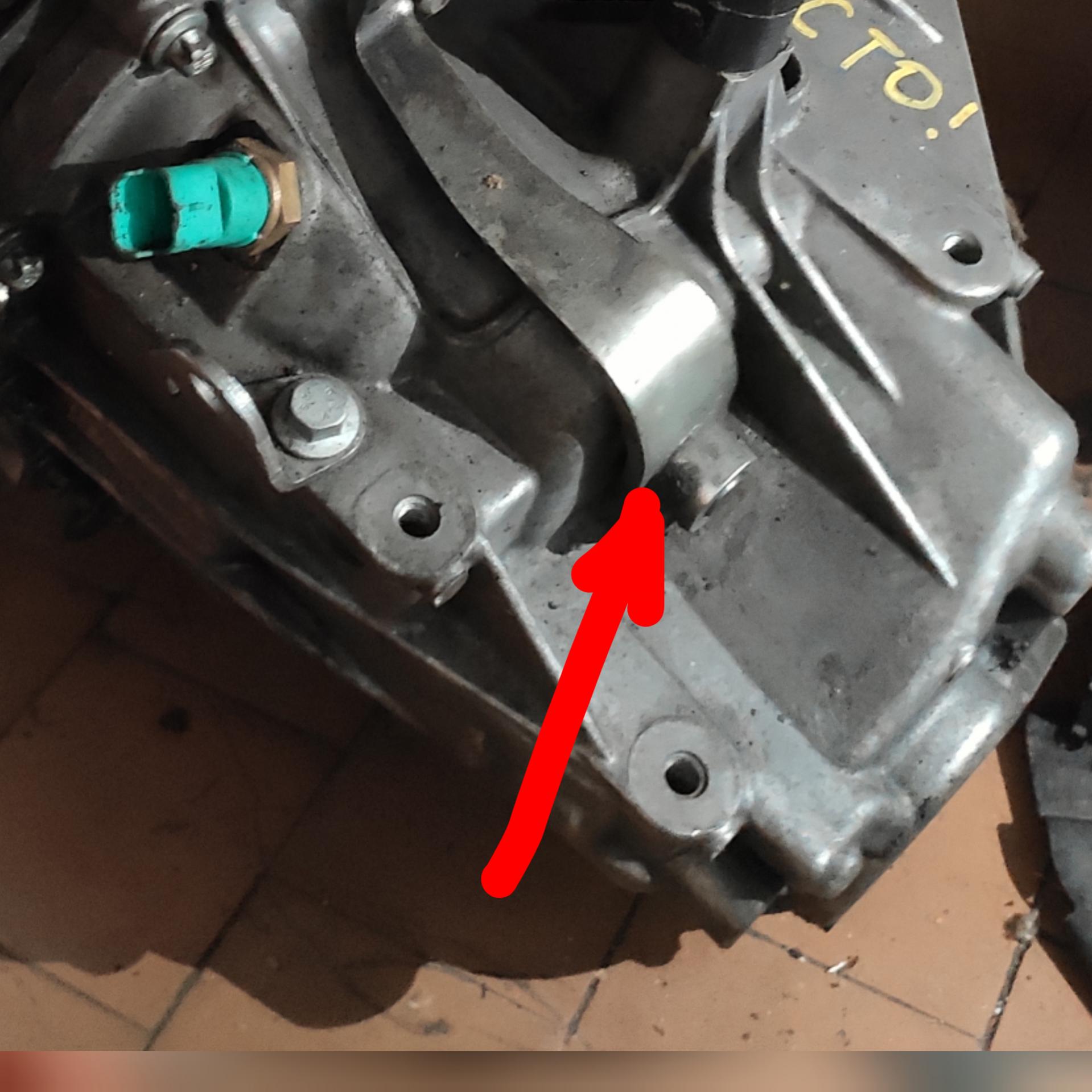

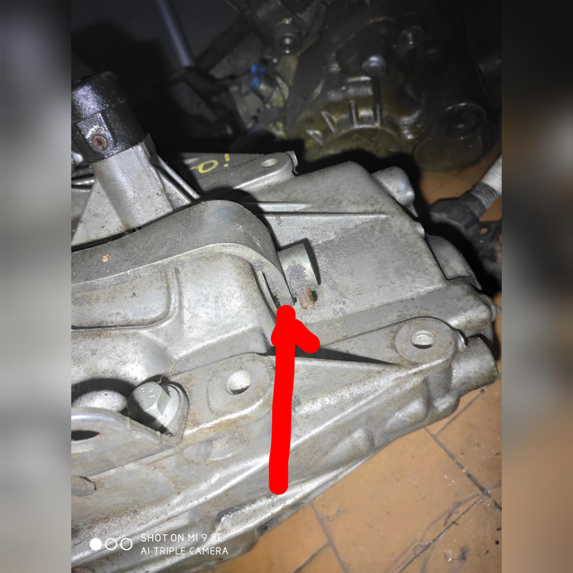

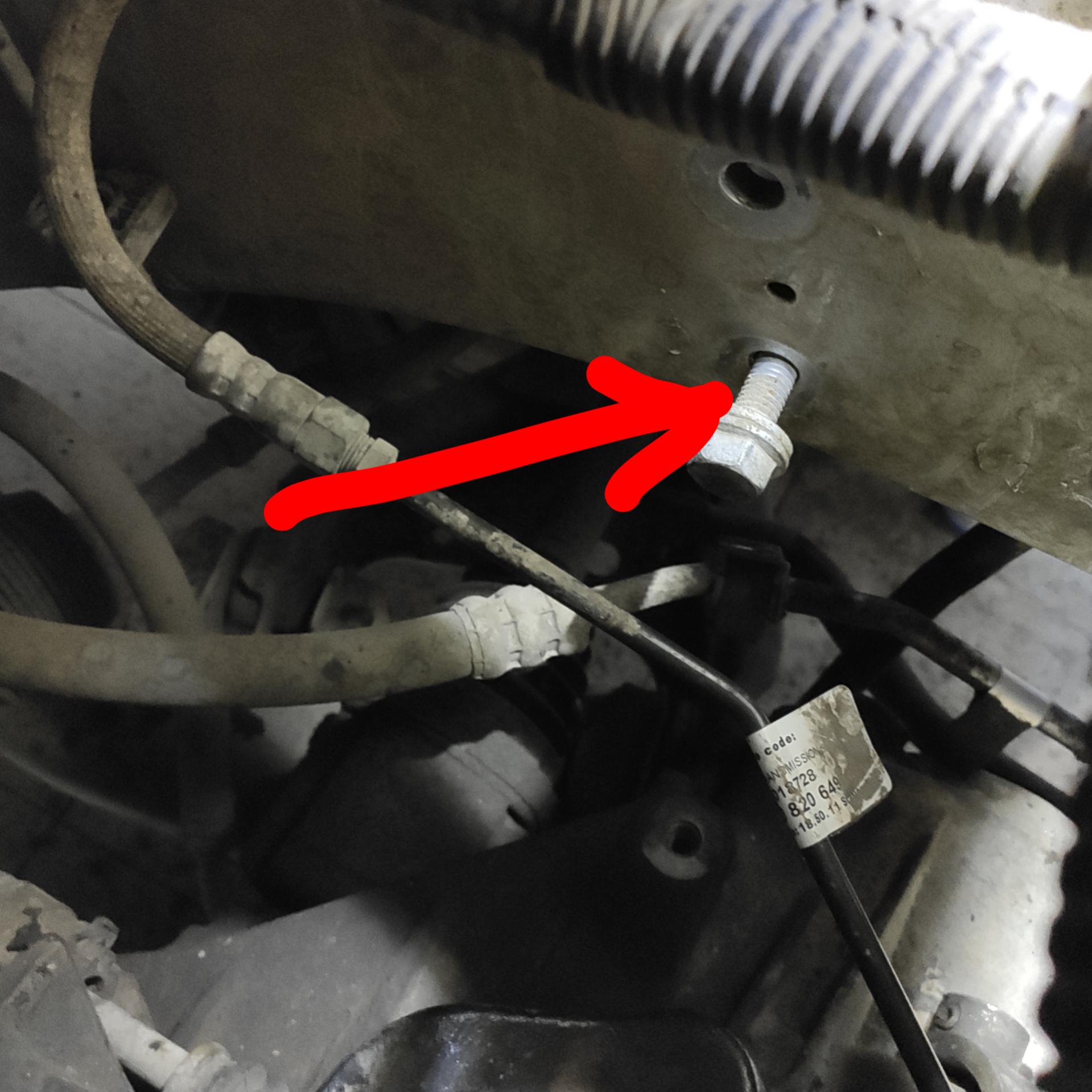

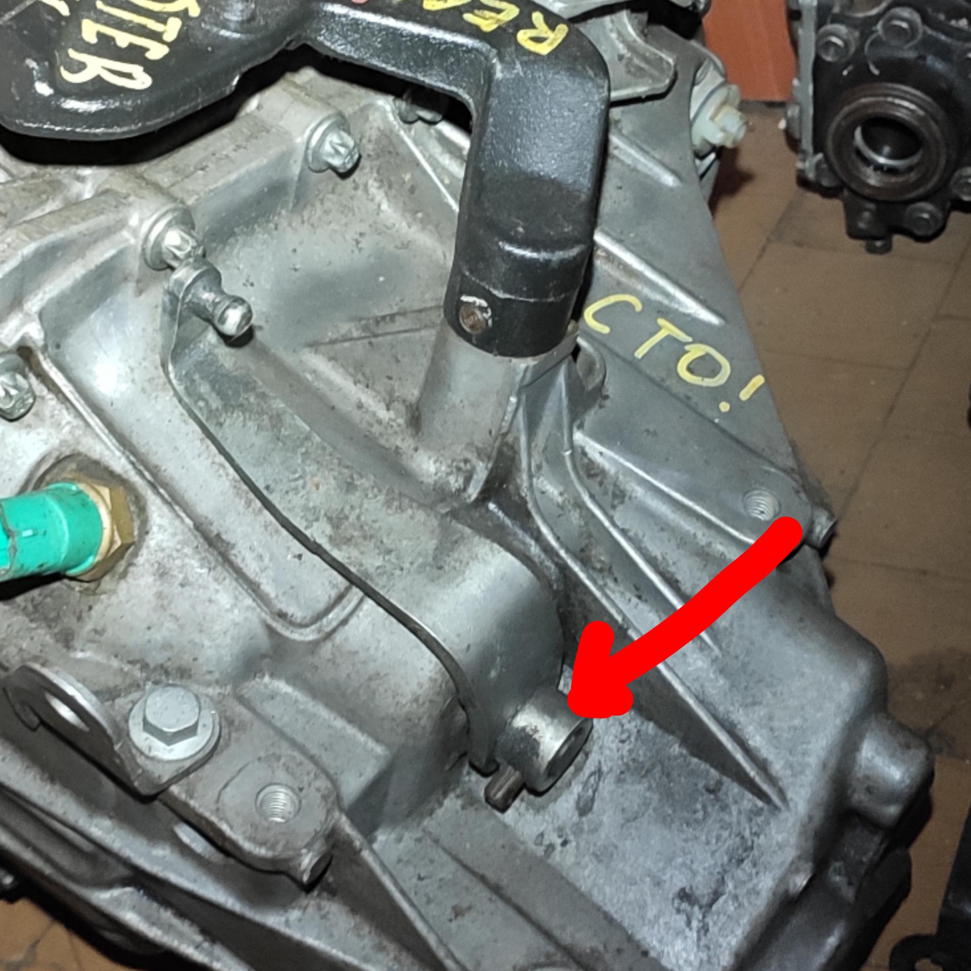

Если непонятно скажите как... подпишу...стрелками обозначил место где сальник и болты которые до конца откручивать не надо...ракурс как получилось..

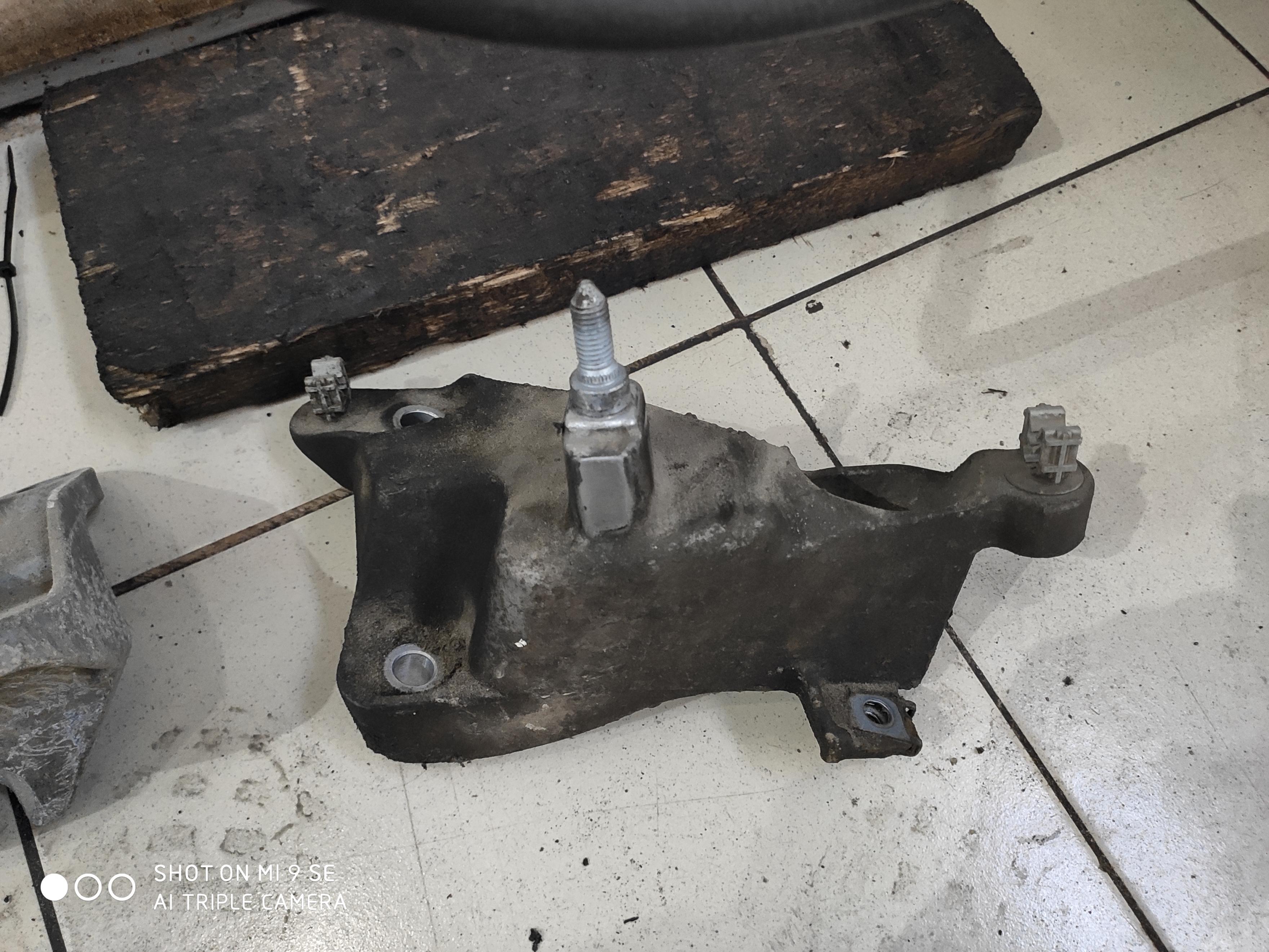

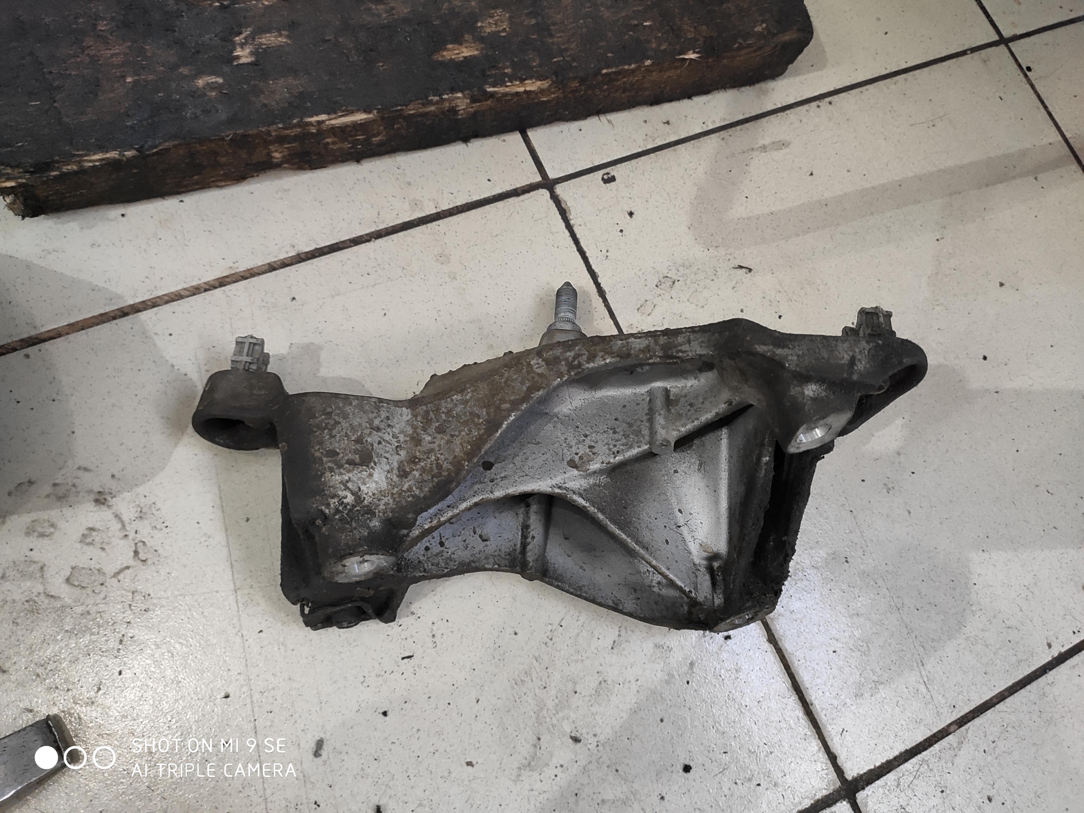

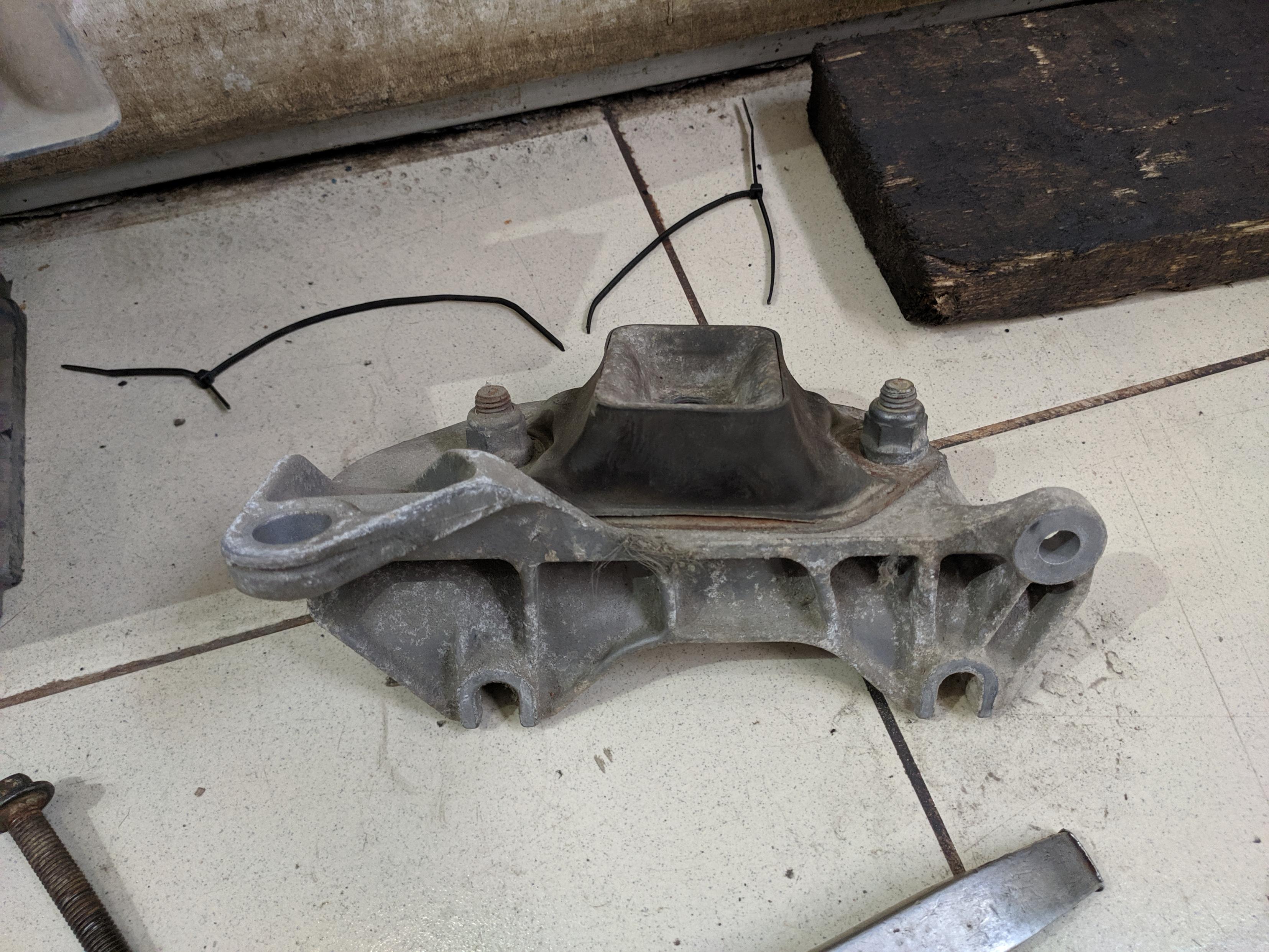

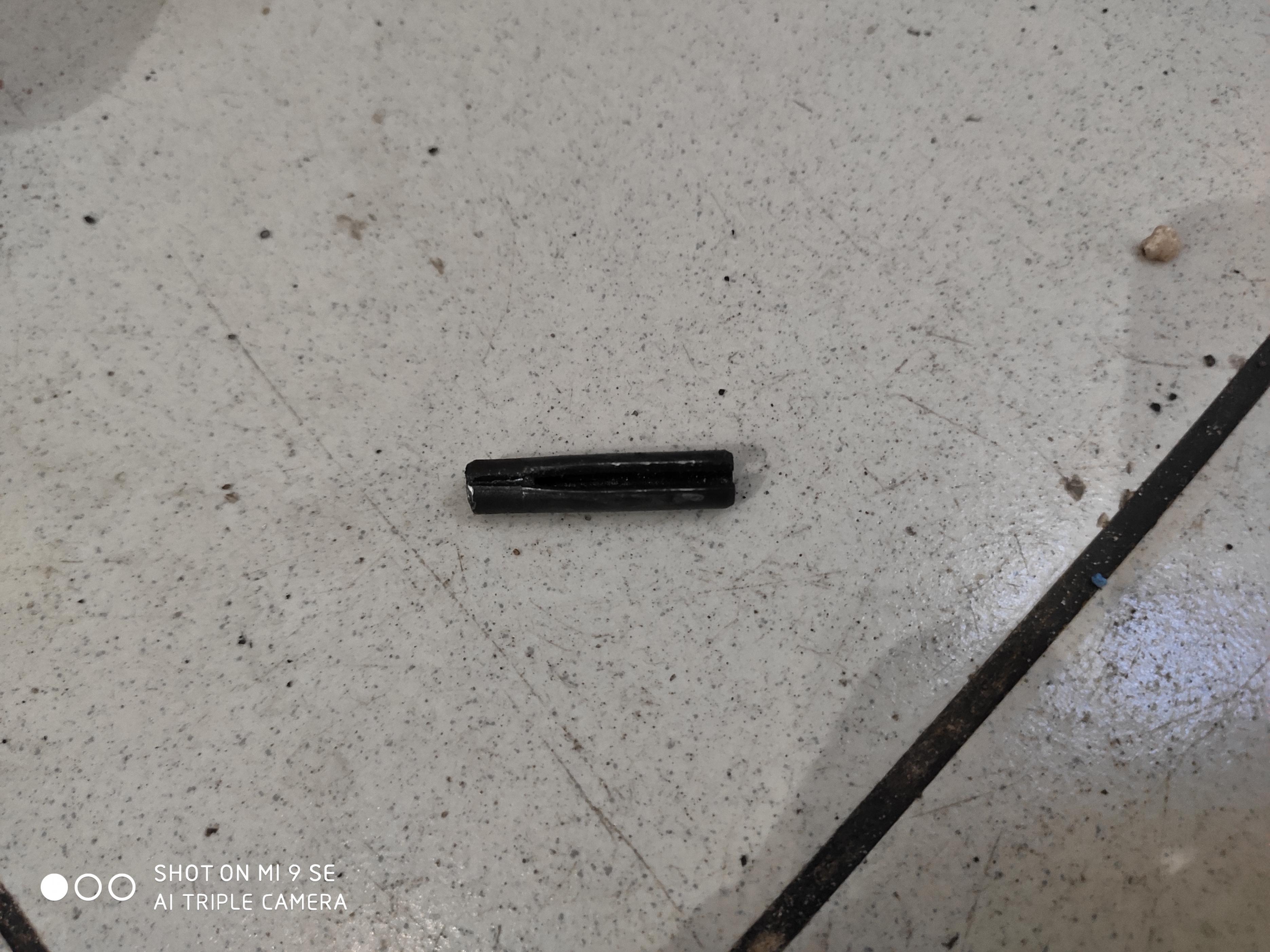

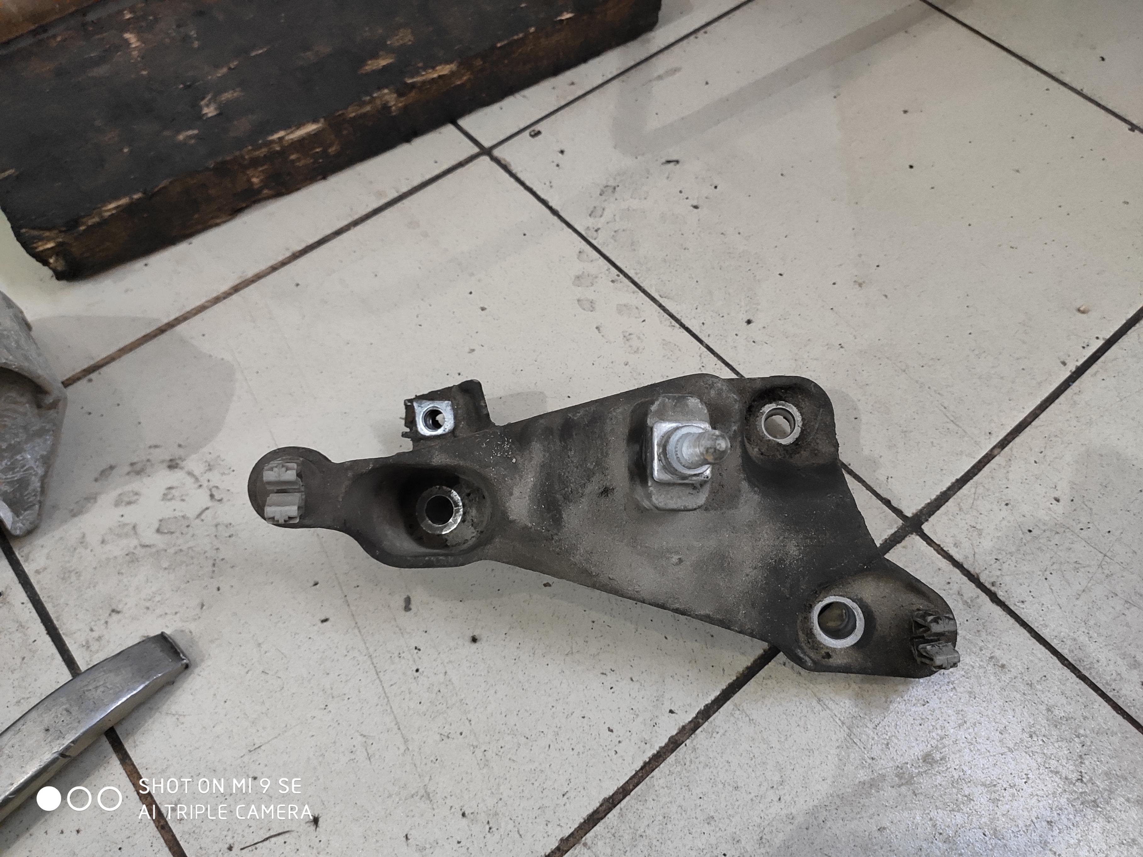

Снятые опора,кронштейн,шплинт(или как его)

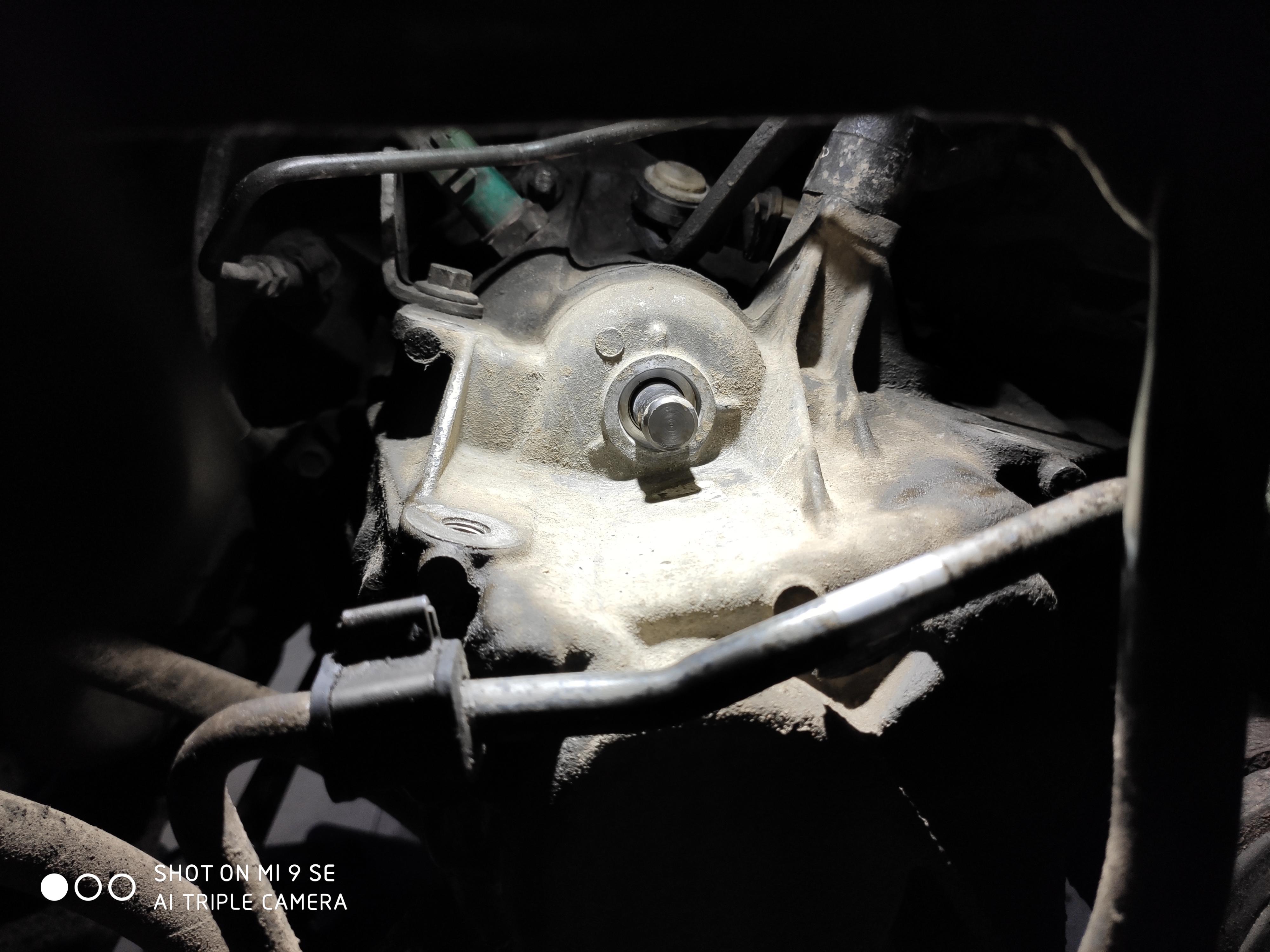

На авто...при снятой опоре и кронштейне
