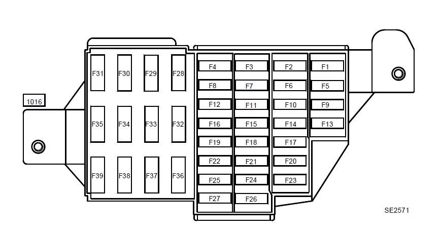

На магнитолу должно быть 2 предохранителя.

1 на панели а 2 где?

F28 - питание магнитолы от АКБ, F38 - от замка зажигания.

Предохранитель F28 в норме. А на самой магнитоле предохранителей нет?
