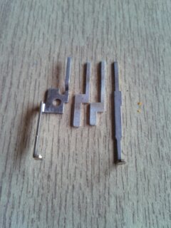

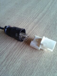

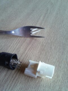

Вчера, возвращаясь с работы, обратил внимание на идущий после меня, сигналящий дальним светом автомобиль. Поровнявшись со мной, водитель сообщил мне, что на моем авто не работает ни один сигнал стопа. Аккуратно доехал домой и стал искать причину. Предохранитель был в норме. Снял лягушку с педали тормоза. С помощью вилки разобрал ее. Были окислены контакты разъема. Почистил, собрал, поставил, не работает. Опять разобрал. Оказались окислены еще два контакта, нижних. Почистил собрал, поставил-заработало.

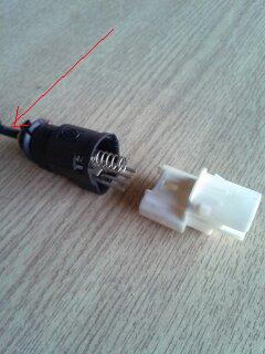

У меня не сразу загараются стоп-сигналы. Немного продавливаешь педаль только потом загораются. Кто знает как с этим боротца, чтобы загорались сразу при лёгком прикосновении. Буду благодарен за ответ знающих.

Вот здесь стрелочкой отметил. Эта штучка регулируется. Вам нужно ее немного вытянуть.
