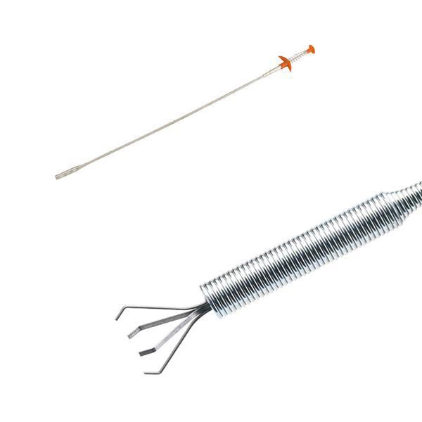

Есть гнущийся "захват", можно им поробовать :
(я таким пружинку из кпп доставал на предыдущей машине, упала в отверстие под кулису)

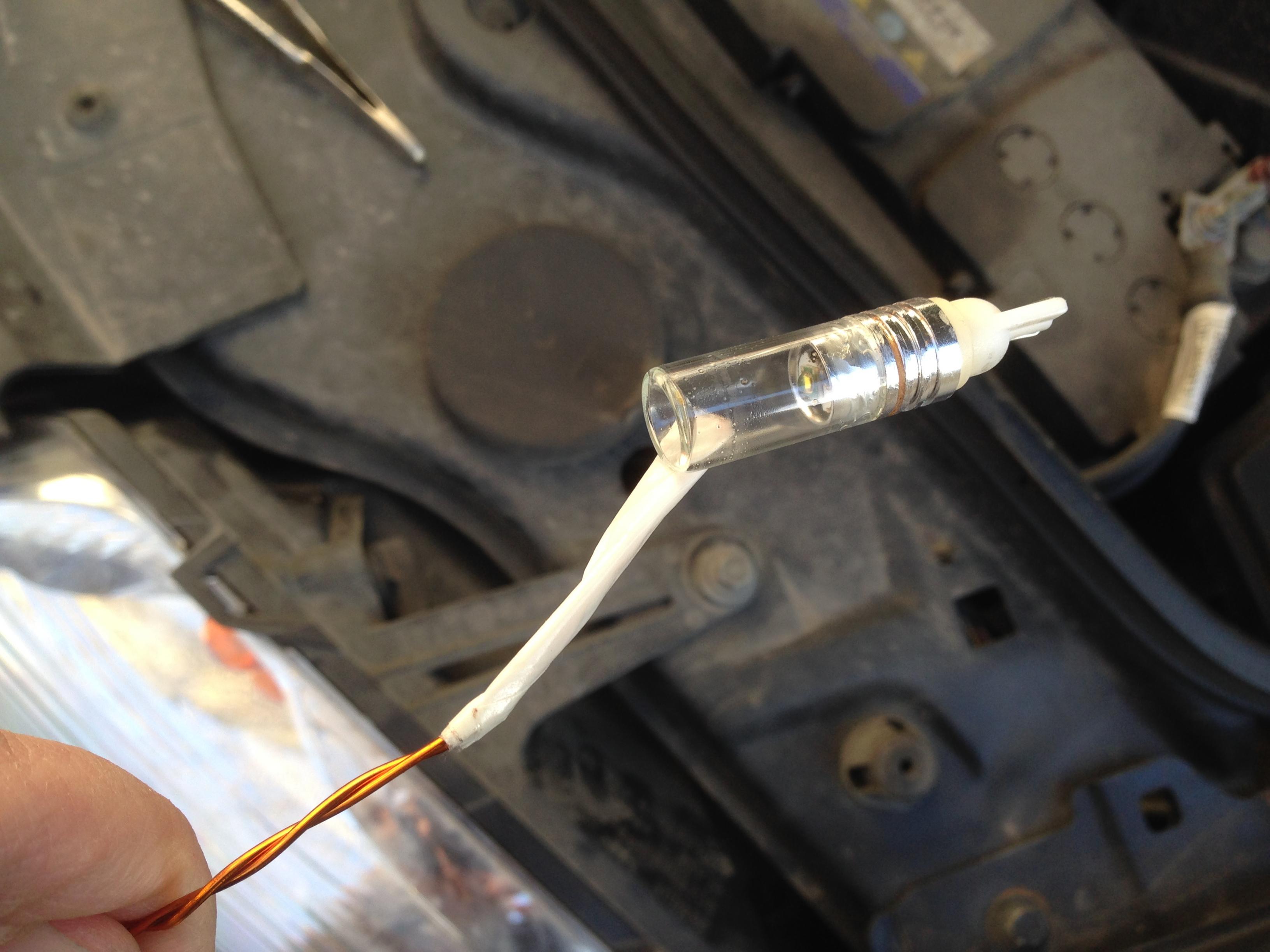

взял проволоку на край приматал скотч ,пол часа возился выташил,спасибо за совет.

Внесу свои 5 коп: столкнулся с такой же проблемой, спасибо за совет с "рыбалкой" справился за 5 мин, а так тоже собирался снимать и разбирать фару
"удочку" собрал из куска медной проволоки и двустороннего скотча
