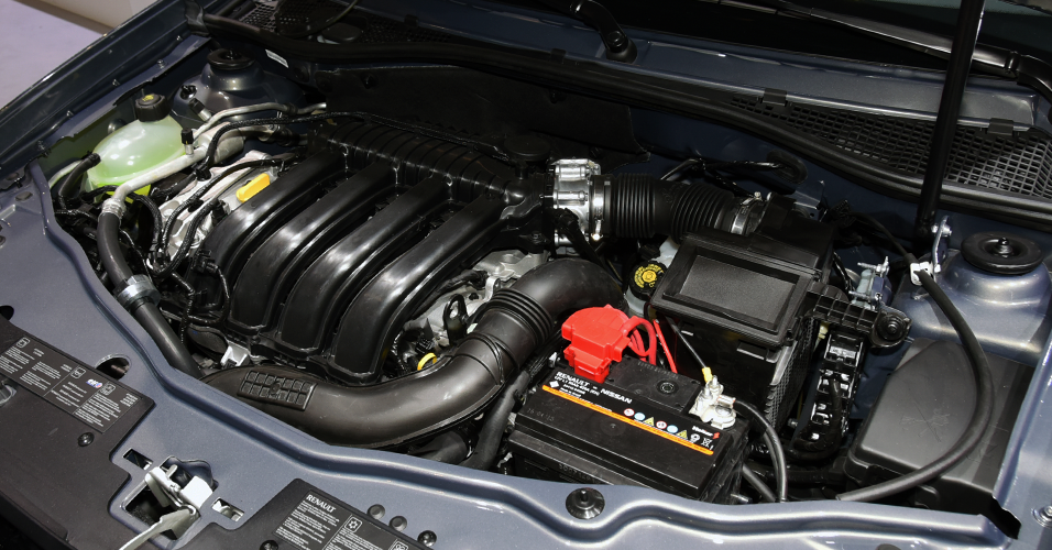

Добрый день. Вчера забрал свой Дастер. При осмотре в салоне не обратил внимание,но дома при установки уплотнителя заметил что концевика нет
(хотя отверстия под его установку есть). Это косяк завода, либо изменение конструкции? И куда обращаться если все-таки мне так повезло?

Это нормальные дела у Рено. Место под концевик есть, зачастую даже проводка есть, но концевик ставится только при установке штатной сигнализации(по-моему, на логаноподобных штатной нет).

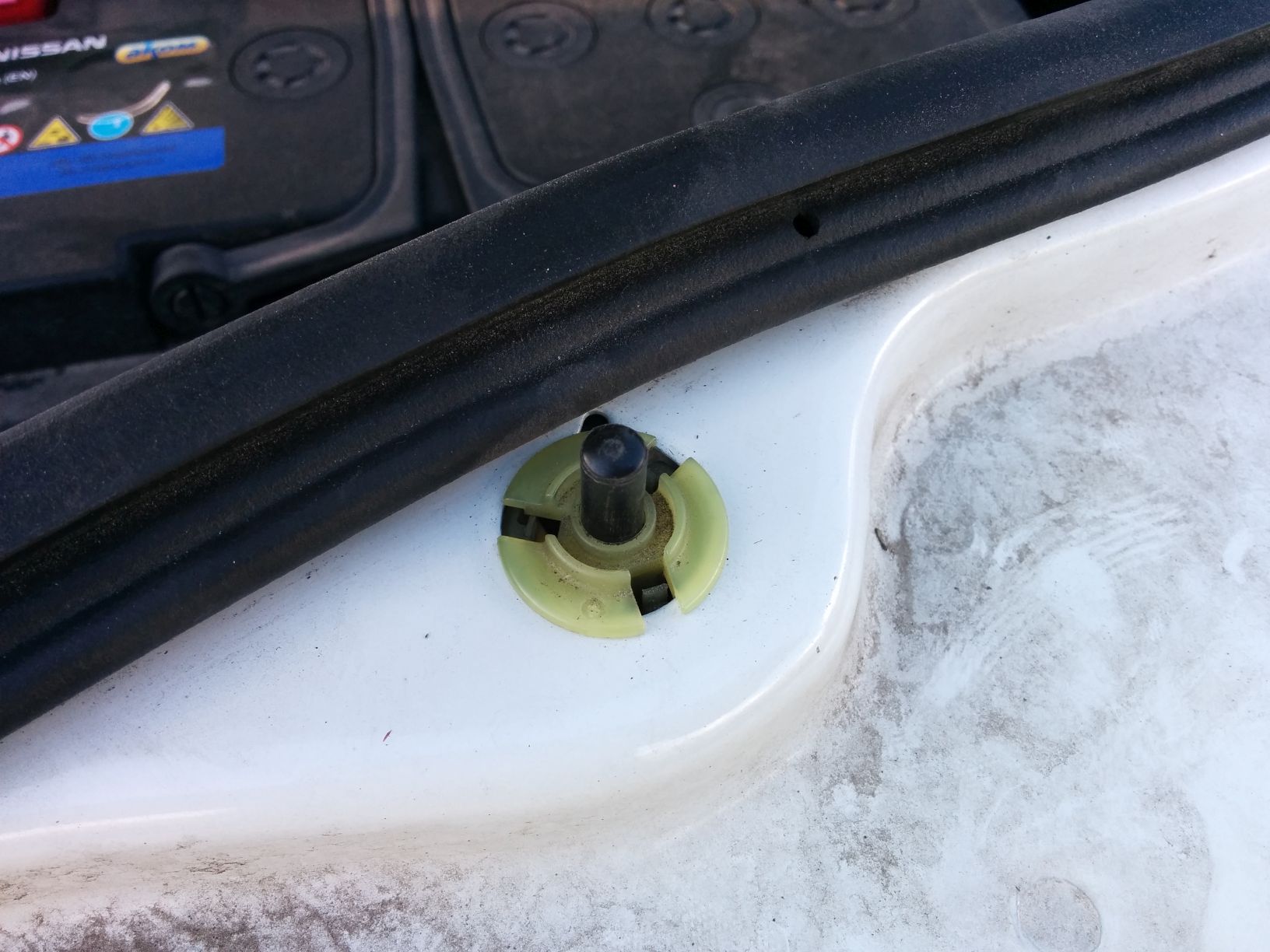

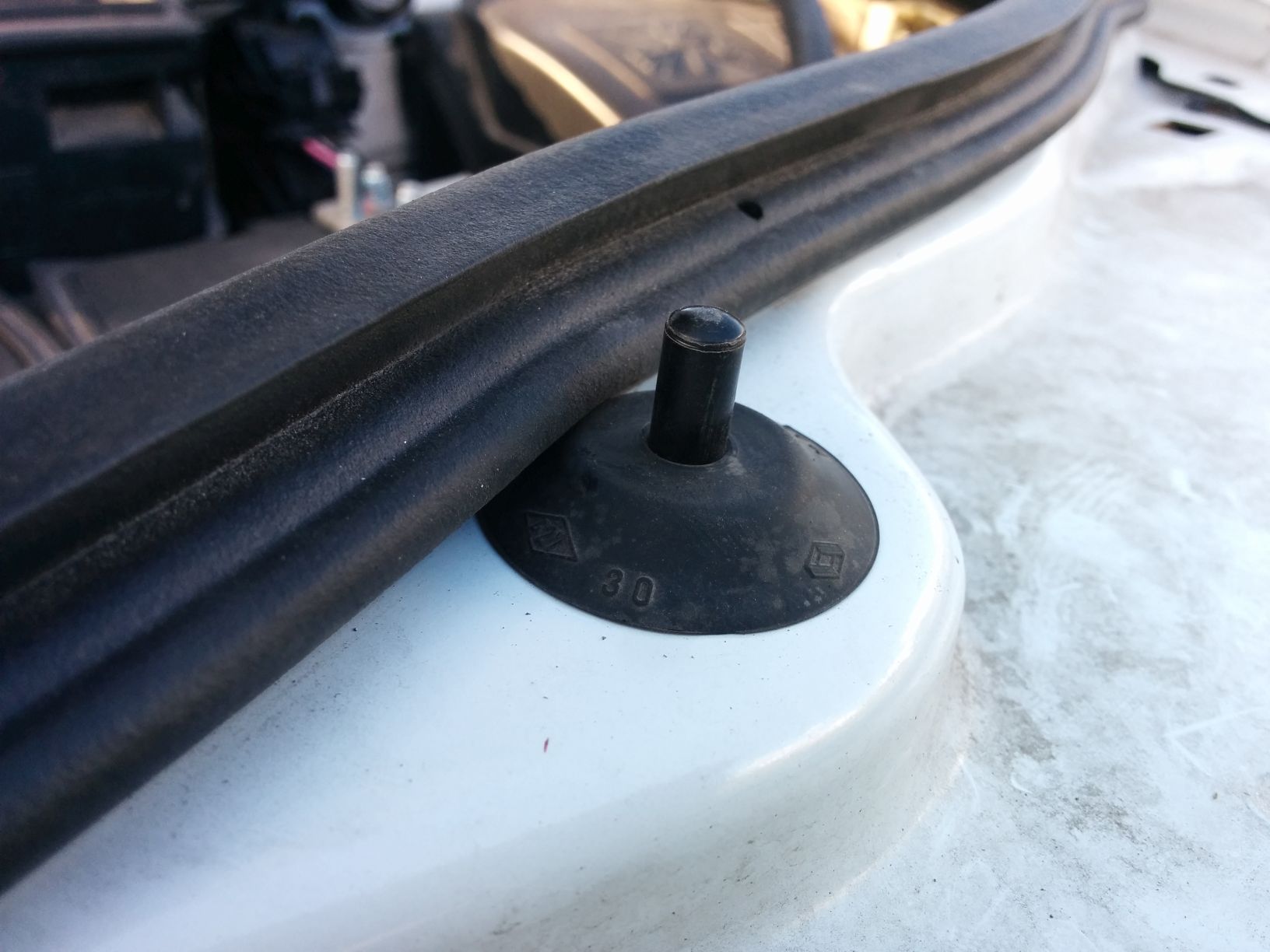

http://www.dusterclubs.ru/vb/showpos...80&postcount=1
Первая фотка сверху,рядом с уплотнителем черный столбик(пирамидка), это разве не концевик? У меня на месте этого столбика (пирамидки), отверстие.
Концевик дилер сам ставит при установке сигналки. А без сигналки зачем он? Чего должно происходить при открывании капота и его срабатывании? Освещения подкапотного пространства давно нигде не делают, а зачем он еще может быть нужен без сигнализации? Разве что как сигнализация не закрытого капота... но такой лампы все равно нет. Хорошо что отверстие есть - покупаете и ставите, если он вам нужен, ничего сверлить не нужно.

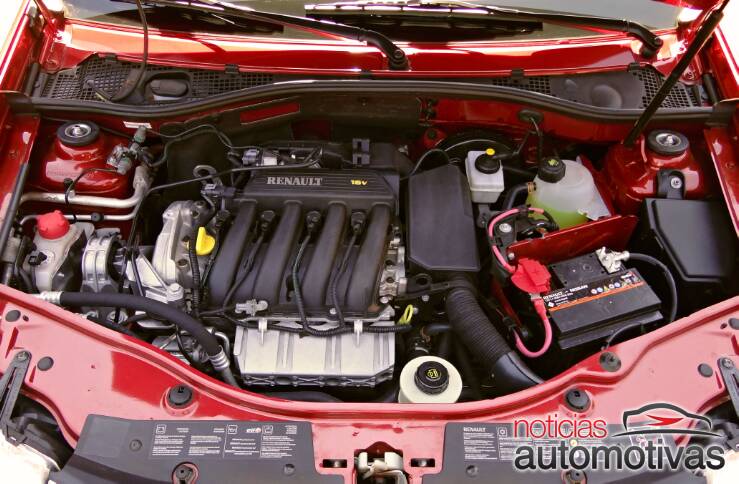

У меня глупый вопрос
Нарисуйте на картинке, куда ставить концевик под капотом? Есть у меня подозрение, что установщики сигналки его не туда поставили. Они его поставили вместо правой подпорки (см.фото)
Как я понял, нужно ставить такой же концевик, что и на дверях стоит?
Нашел вот такую картинку, где что-то похожее на штатный концевик.
. И он не похож на концевик двери
DD.

DD. У меня как на втором рисунке стоит, только концевик простой, а не как в двери, типа такого

Как я предполагаю завод планировал делать полноценную охранную систему, сам не понял что сказал, но передумал, или отсрочил. Салон или мастерская которые дорожат своим именем не поскупятся, поставят штатный, так называемый дверной. А на вашем фото универсальный концевик, ставится куда угодно и ходит не долго, цена ему 30р. в некоторых сигах идет в комплекте, например старлайн.

Я правильно понял, что нужно ставить концевик с дверей, и ставить вот сюда:

Да, все правильно Вы поняли.

Только недавно спустя полтора года после установки сигналки обнаружил, что концевик поставили в дырке, через которую фара регулируется просверил телевизор насквозь, а отверстие с фотографии выше пустое. Регулировал вчера фары в сервисе и мне сказали, что эта дырка под оригинальный концевик и непонятно почему установщики сигналки поставили концевик в дырку для регулировки фары. Подскажите, кто знает каталожный номер оригинального концевика капота от Dacia, попробую его в штатное место сделать.
upd: вроде нашел: Концевик двери Renault оригинал 7700427640
Только где теперь разъем найти под него.

Этот похоже не подходит, я снял дверной концевик 7700427640 и попытался поставить под капот его, не защелкивается, т.е. другой там нужен.
PS: Гуглил на румынских и бразильских сайтах, абсолютно ничего нет, скорее всего оригинального концевика в природе не существует, но тогда для чего сделали эту дырку? Там не просто круг вырезан, а еще выемка специальная имеется.
А в посте #9 фото номер 2, это Дастер для Бразилии и там похоже концевик китайский установлен.

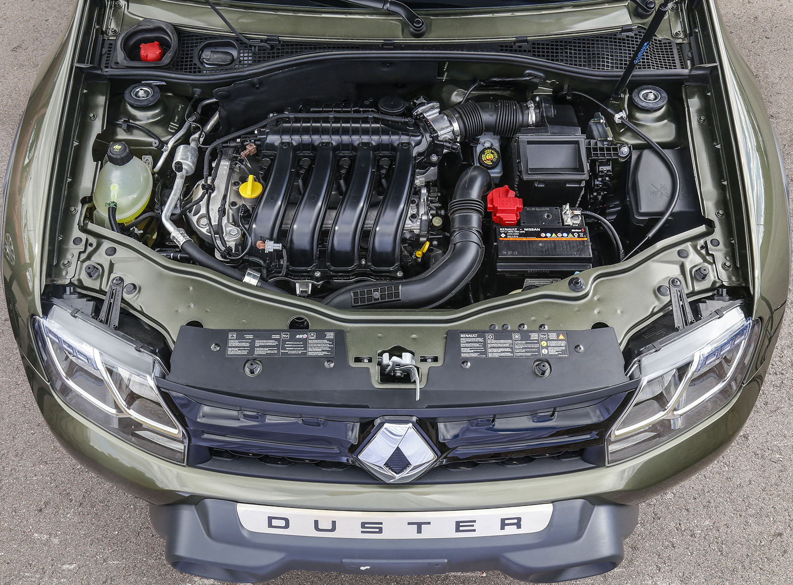

Вот снова бразильские пыльники, концевики имеются. Значит он существует.

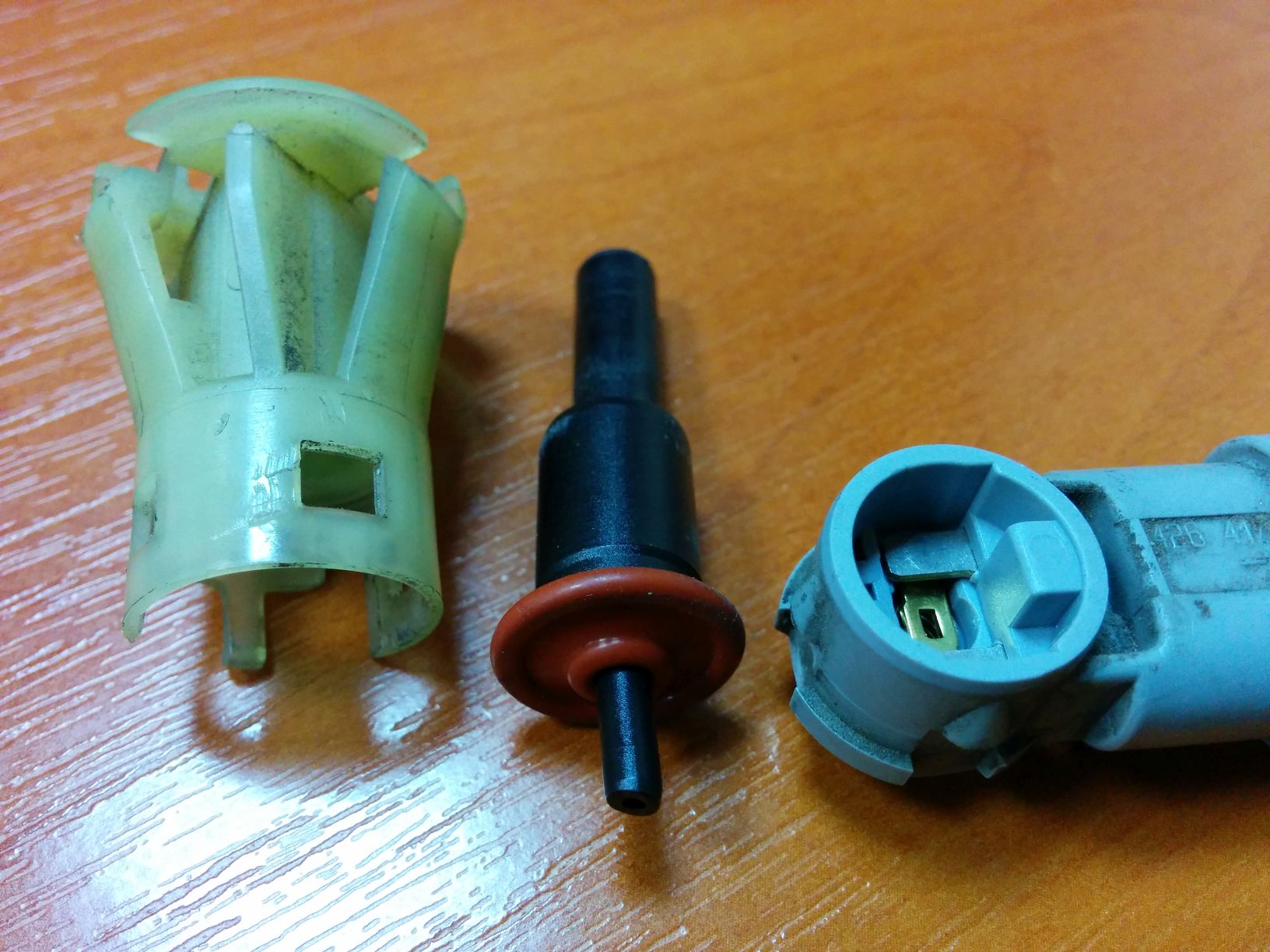

Возился сегодня со своим Эспасом, обратил внимание на концевик капота, актуальная тема, т.к. на Дастер буду сигналку ставить.
Вынул его, установочные отверстия оказались одинаковыми, примерил на Дастер, смотрите фото. Эспас 2003г. Т.е. на любой разборке можно и б/у найти, не обязательно в логаношопах новый искать. Раз в Эспасе 2003 и Дастере 2016 ониодинаковые -можно предположить, что от любой модели Рено подойдет, разъемы только могут отличаться, значит просить срезать с проводки в комплект.
В любом случае штатный будет надежнее кетайских кнопочек, которыми комплектуются сигнализации.
