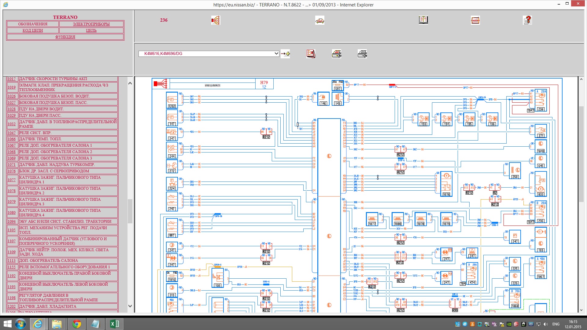

А можно ли выдернуть какой либо предохранитель,реле, чтобы не работал только топливный насос?А зажигание,стартер работали.Это для того,чтобы отключить штатный топливо провод и с него ничего не подавалось,а питание осуществить от внешнего источника(разумеется под давлением).Иными словами ищу альтернативу отключения топливного насоса отсоединением на нем клеммы эл.питания.

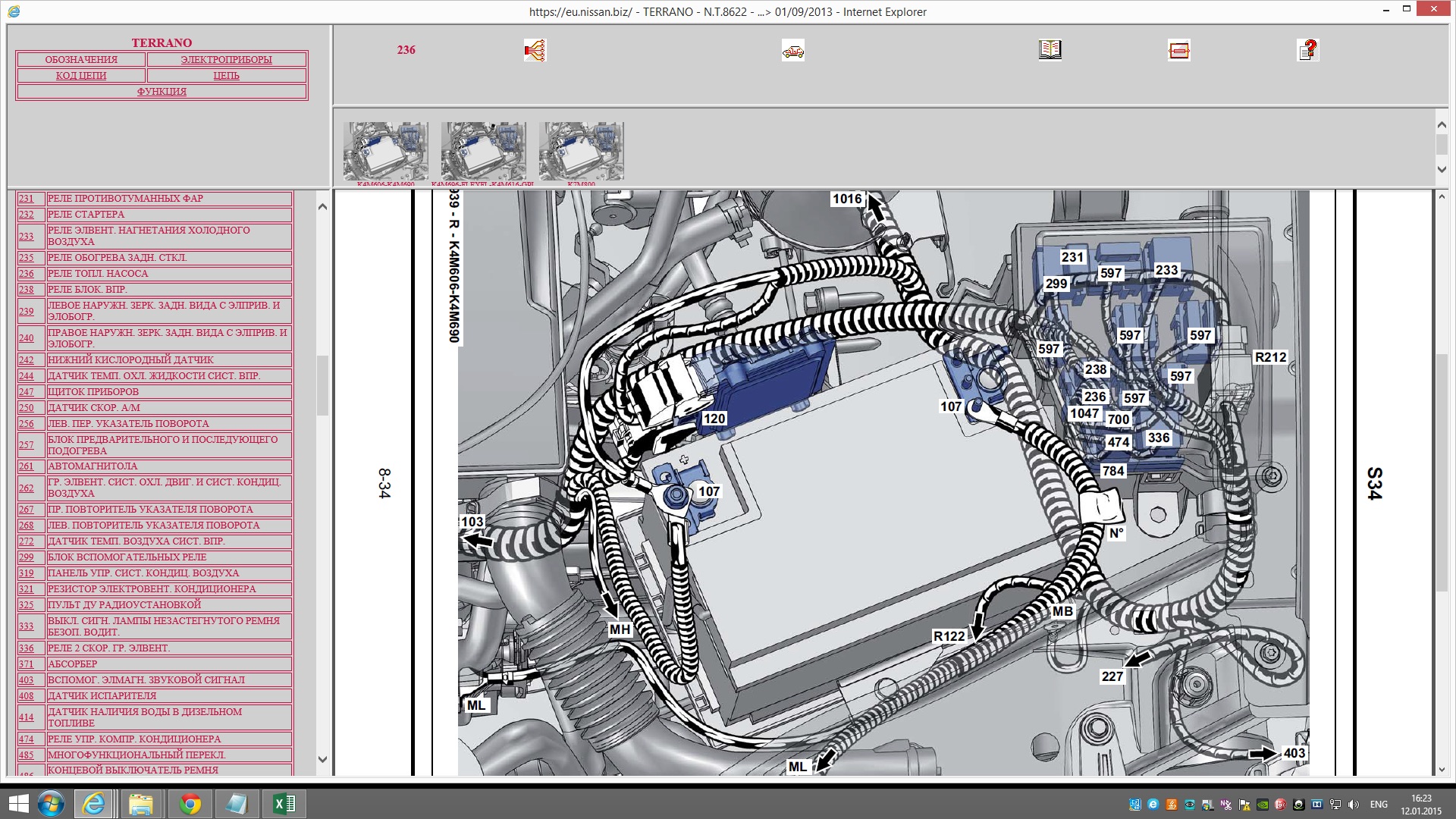

Вынуть реле бензонасоса из блока предохранителей под капотом, при этом загорается "пила" на панели, но после монтажа реле на место - гаснет.

Вот и я мельком смотрел,после чего считал,что реле на бензонасос и зажигание одно.Потому и возник вопрос "ткнуть меня носом".

Если стоять у левого колеса лицом к капоту, то у левого крыла мы видим блок предов и реле, открываем крышку и видим ряд из 4-х прямоугольных реле дальше от нас и 2 квадратных ближе к нам, вот третье прямоугольное реле, если считать слева на право и есть реле бензонасоса.

Сергей, не вариант, реле насоса и предохранитель насоса ещё и катушки питают а как говорится без искры ...

Спасибо Михаил!Вот и я об этом думал(без одного не работает и другое).А помнится мне об этом с Логан клуба.Дергал реле 236 и 238 попеременно.Глохнет моментально при отсутствии хоть одного.

А вот тут по моим прикидкам получается, что и предохранители и реле насоса и зажигания спарены. Но есть непонятка вот такая. При повороте ключа на 2 секунды срабатывает насос. Скорее всего, мозг на это время дает напряжение на ту-то релю К4 (пермычку я туда втыкал для подачи питания на насос, вроде как имитиравал сигнал от мозга). Но через 2 секунды релюшка выключается, а зажигание - тоже выключается? Что-то здесь не совсем так.

SanSanNN, пример не корректный, но всёже, - знаеш ваз 2101,- там была контакторная система зажигания с механическим прерывателем, - по инструкции запрещено было оставлять зажигание включенным при неработающем двигателе - опасность возгарания катушки зажигания!
Я не знаю почему на дастере реализована такая схема подключения катушек зажигания, но хочу заметить что между впрыском и искрой более пол оборота коленвала и бесполезно поджигать сечас если гдето в середине этих полоборота мотор хоть пару секунд стоял - всё ушло сквозь кольца и поджигать нечего, то есть нет никакого смысла питать катушки если мотор не крутится! насос гонять тоже смысла нет, но первый раз он запускается чтобы компенсировать негерметичность системы питания и компенсировать падение давления топлива после стоянки, на некоторых машинах насос это делает когда открываеш дверь водителя. И наконец - в мире произошла типичная подмена понятий, то есть как обычно сленг выдавил здравый смысл,- само понятие "зажигание" стало нарицательным. В общем в современных автомобилях водитель практически лишён возможности управлять системой зажигания, этим за него занимается ЭБУ ДВС, а водитель может только включить/выключить этот ЭБУ и много другой электроники (это и принято сейчас называть "зажиганием") и включить стартер
... да, забыл сказать что реле насоса тут же включится как только мотор начнёт врашаться, буквально 5 градусов коленвал повернётся и всё уже снова работает и отключится если мотор колено остановится, блин ... я даже знаю почему так сделано! - потому что провод к катушкам если порвётся неожиданно то там проскочит искра, явлением рулит эдс самоиндукции, а если мотор остановился то моск не знает изза чего - может в нём уже половина другого мотора торчит, по этому на всякий случай искру нежно разряжаем через обмотки насоса
