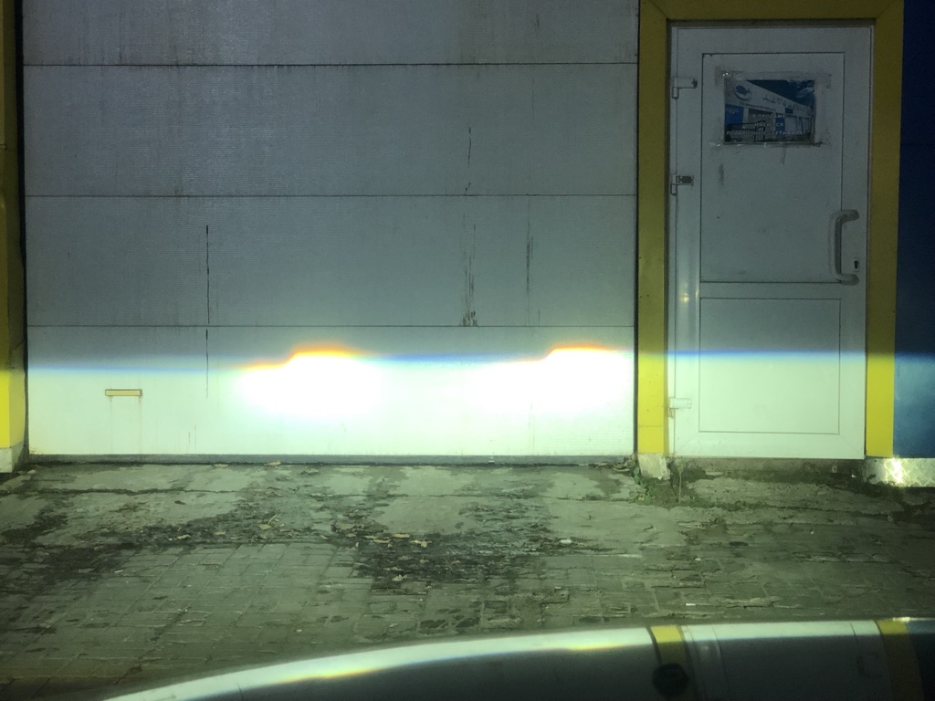

У меня вторая машина Мерседес Цешка. В сравнении с ней, в Дастере, мне не нравятся две вещи - свет и сиденья.
Свет я сегодня исправил. Теперь Дастер светит лучше мерседеса))
Дхо/габарит лампочка LED
Дальний лампочки LED
ПТФ лампа LED
Ближний свет БИ-модуль LED врезается в штатные фары.
Гарантия 2 года. Цена 40 тыс руб. Есть варианты БИ-модулей дешевле и дороже, у меня средний вариант.
Светит Ахренительно, дорогой вариант не нужен.
Ставил в Нижнем Новгороде. Отдавал машину на сутки. Свет настроен прибором. Корректор работает.
Очень рад ))

Светит шикарно, но присутствует резкая граница света и тени. Многих это сильно утомляет, при дальних поездках. И для многих это не комфортно, мне тоже нравиться, когда эта граница, несколько размыта.
Официально ТО теперь не пройдешь, да и придраться ДПС может, за нештатный свет. Теперь серьёзное наказание за это грозит.

Уже третий год с би лед линзами катаюсь.
И даже то прохожу. И дпс не трогают.

Четкой границы нет, она специально размыта. Сейчас ТО проходить не обязательно. Для ДПС есть разъяснение, за диоды предупреждение или штраф 500р
---------- Добавлено в 23:58 ---------- Предыдущее написано было в 23:57 ----------
Или болт в лобовуху от встречного дальнобоя
Ни разу никто не моргнул- никого не слепишь

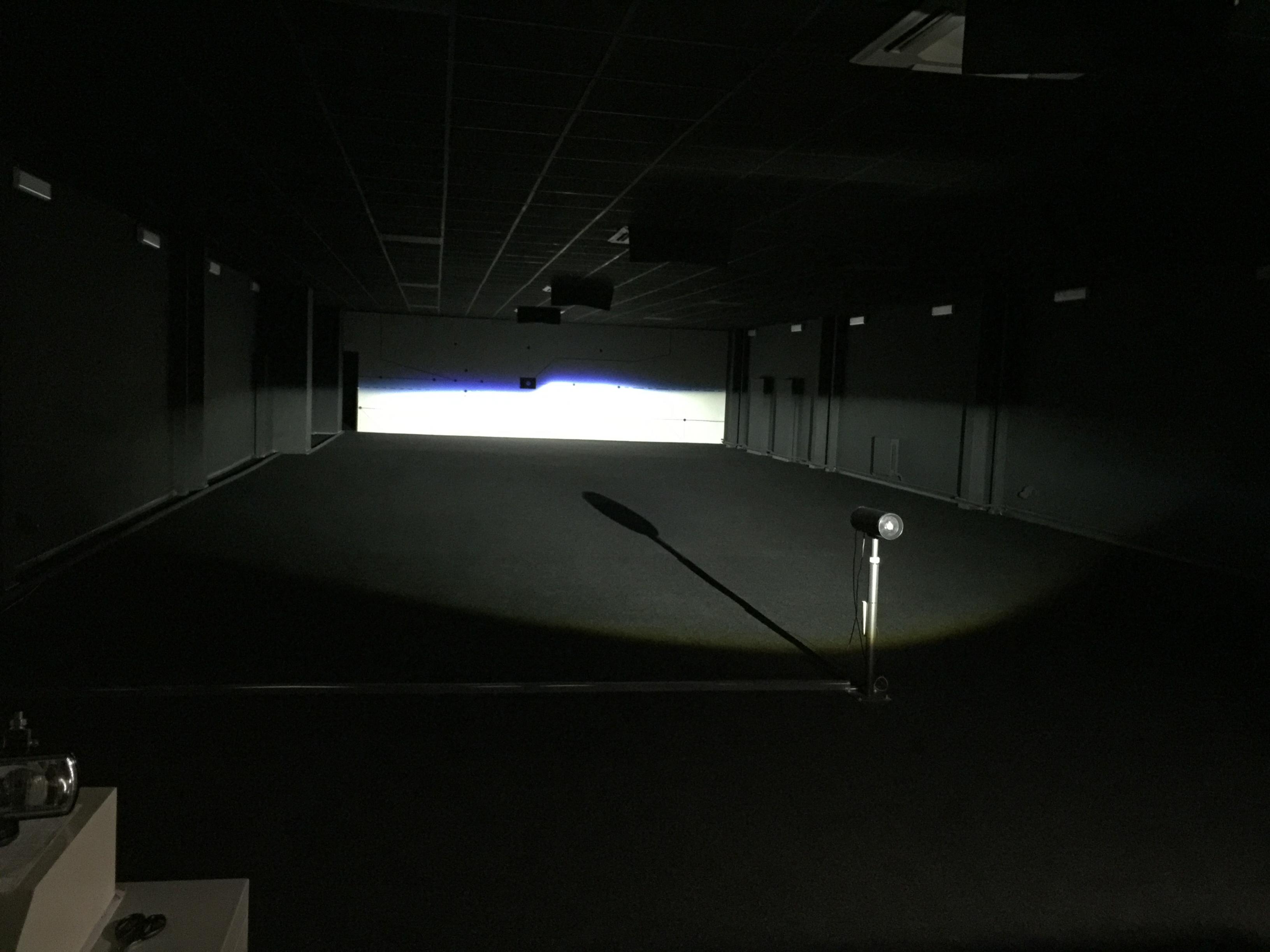

Вот фото освещения, ближним светом дороги, новым VW Taos. Резкая граница света и тени. По мнению эксперта с "Авторевю", не позволяет разгоняться более 50 км/ч. Я бы конечно постарался свет приподнять, при помощи механических регулировок. Но не знаю, возможно ли это сделать. Это частично облегчило бы ситуацию.

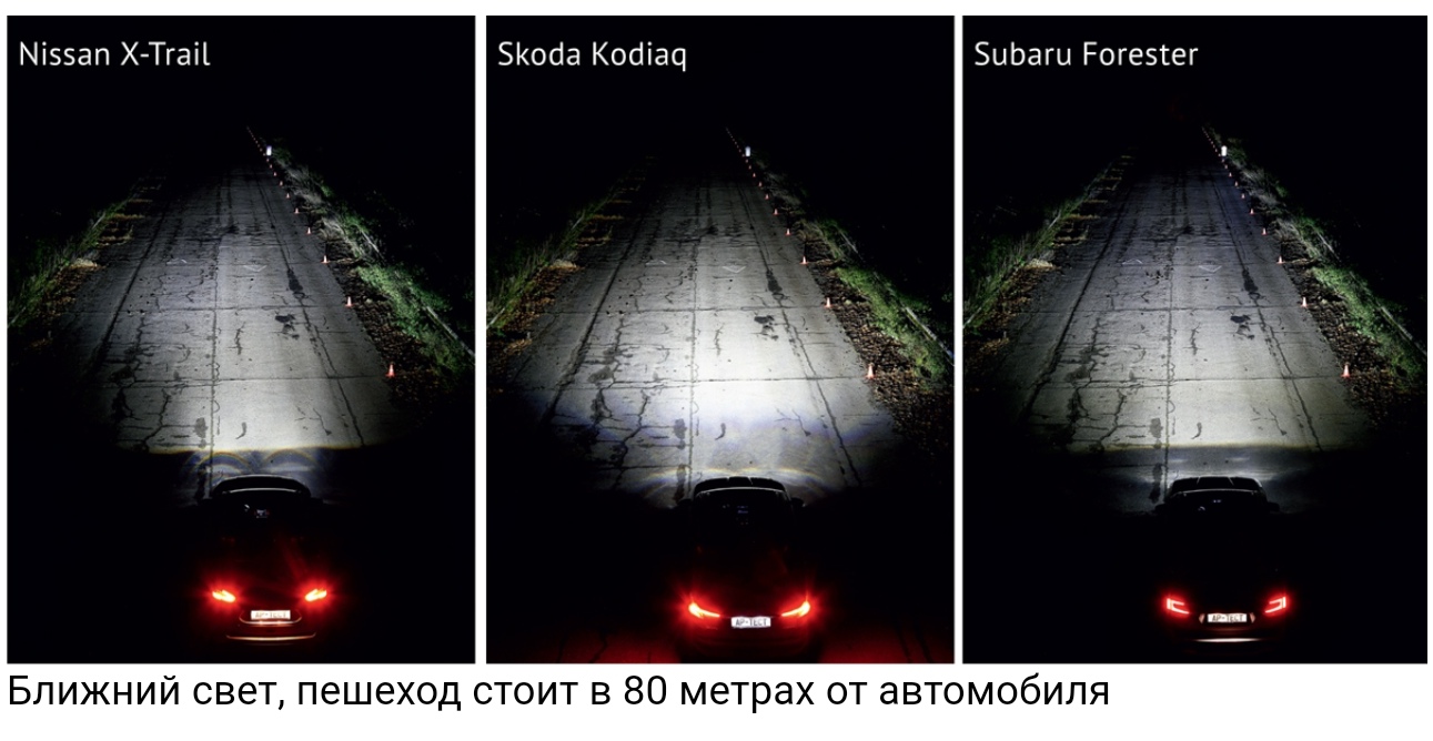

Вот такой свет, по моему мнению, более правильный.
У нового Дастера почти такая же граница.
На старом ее не было.
У нас примерно как на Хитриле, правая фара заметно дальше светит.

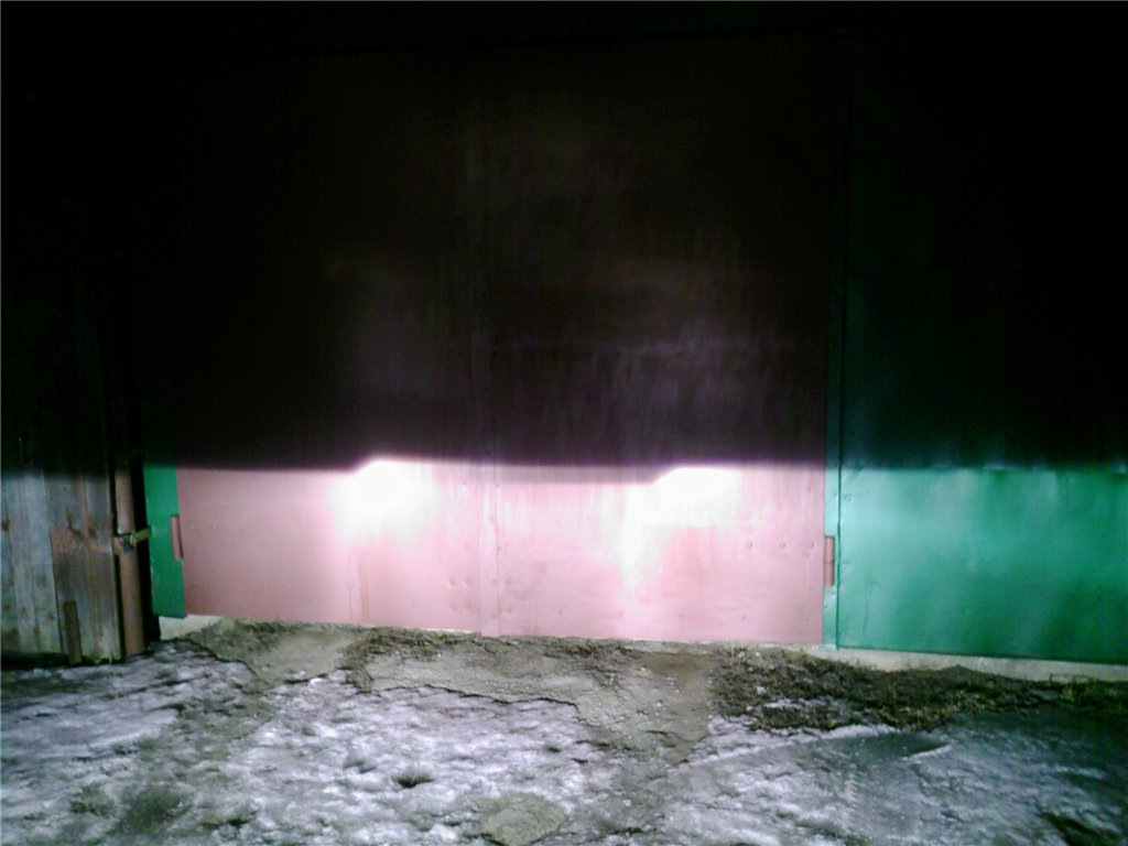

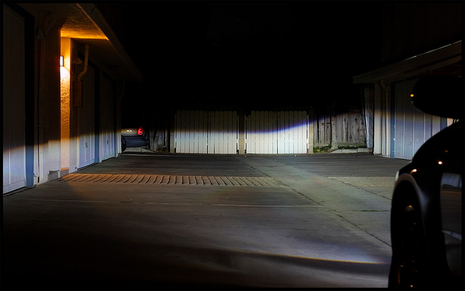

То что выше правая понятно, просто на дорестайле этого не было заметно, т.к. не было четкой границы, только если на стену светить.
и правая и левая фара светит одинаково, это конструктивно заложено.
1) свет от галогеновой лампы
2) свет от светодиодной (правильной лампы)
3) свет от би ксенона (а не просто вставленной лампочки в галогеновую оптику)
На фото свет ОДНОЙ фары... Ступенька или угол от правой и левой фары на стене будут располагаться через то же расстояние, что и на автомобиле.
на 4м фото так светят две фары би ксенона.
Везде ближний свет.
