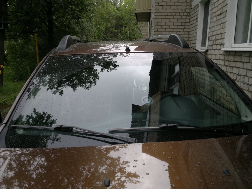

вот просто дворники по 60 см

Сообщение от Olejman
Судя по фото, + проводок с пассажирской стороны перекинут повыше?
ТТХ дворников, если не секрет (название/производитель, где, почем, как машут/чистят, не цепляют ли где, не бывает ли полос пропусков?)

Re: Убрал грязевой треугольник или же в народе "соплю"
leonliner, дворники бескаркасные, хорс, производитель Питер, вроде, стОят 250 р. +-, не помню, отрегулированы в шлицах, ни где не цепляют, пропусков нет, бошевские выкинул уже, вообще фуфло попались, а эти пока нравятся.
По креплению проблем не было? Подошли как родные?
Сообщение от leonliner
Подошли как родные*
именно так, там в комплекте идет много разных креплений, но у нас оно стандартное.

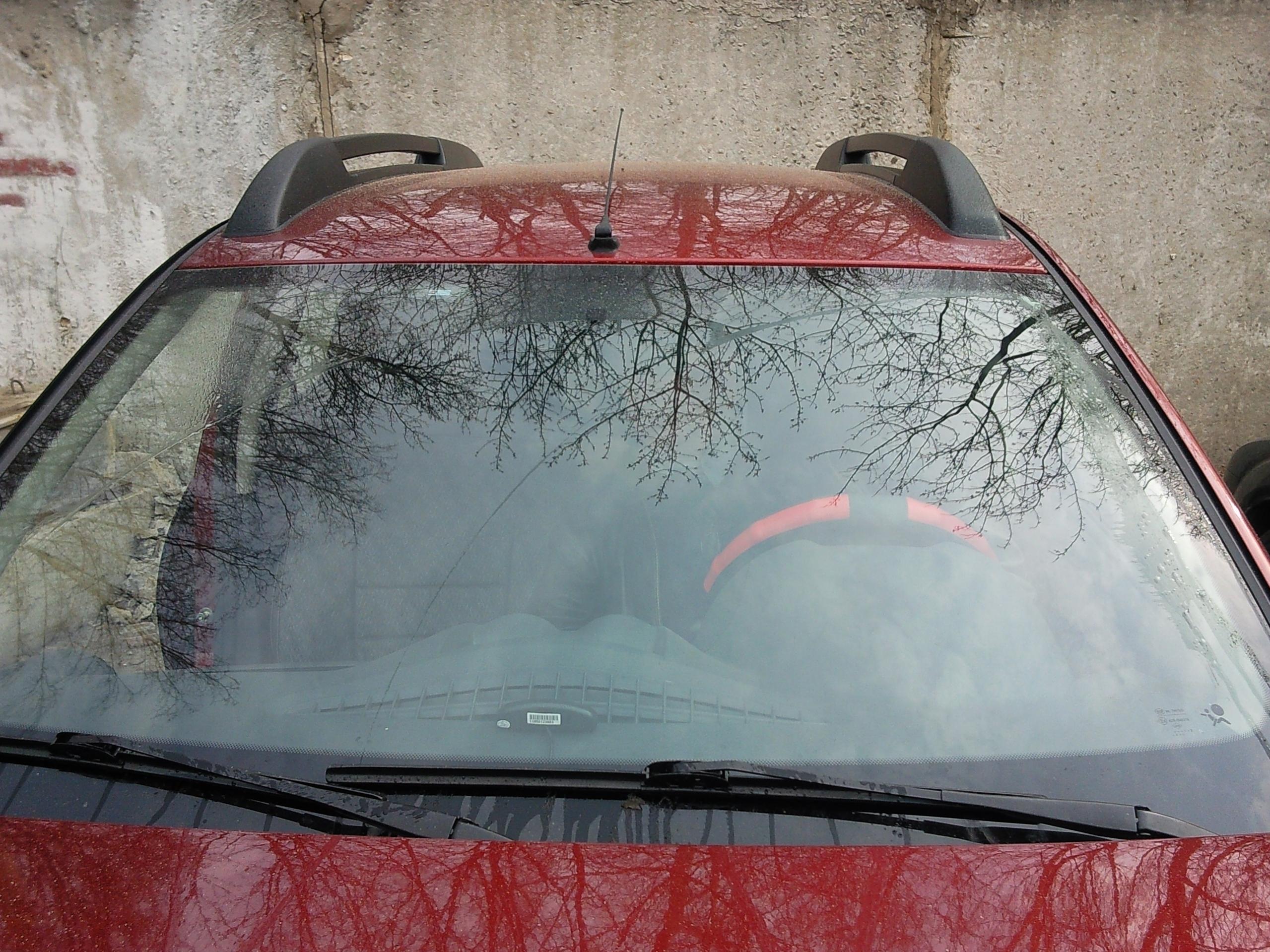

Проанализировал (сравнил фото) вариантов:
1. 60 и 55 (не переставляем поводки на шлицах, дворники не цепляют, находятся в зоне шелкографии) - есть малюсенький "треугольничек", "слезы" почти нет.
2. 60 и 60 (переставляем оба поводка на 1 зуб правее (выше), дворники не цепляют, находятся над зоной шелкографии, пассажирский прилично) - треугольника нет, "слезы" нет.
Думаю оптимальным будет вариант:
3. 61-62 водительский, 60 пассажирский, переставляем водительский выше на шлиц (может на два, надо поэкспериментировать).
Результат (должен быть):
Дворники не цепляют друг друга, пассажирский находится в зоне шелкографии, водительский чуть выше (совершенно не критично), дворники за кромки стекла нигде не выходят, треугольника практически нет (его перекрывает длинная водительская щетка, "слезы" соответственно нет, зона очистки максимальна, неочищенная зона у левой стойки уменьшается и минимальна!
Единственный минус: не ясно, расчитан ли моторчик трапеции "гонять" например талый снег на такой "бОльшей" площади...
Для сравнения фотки форумчан с вариантами 1 и 2:
