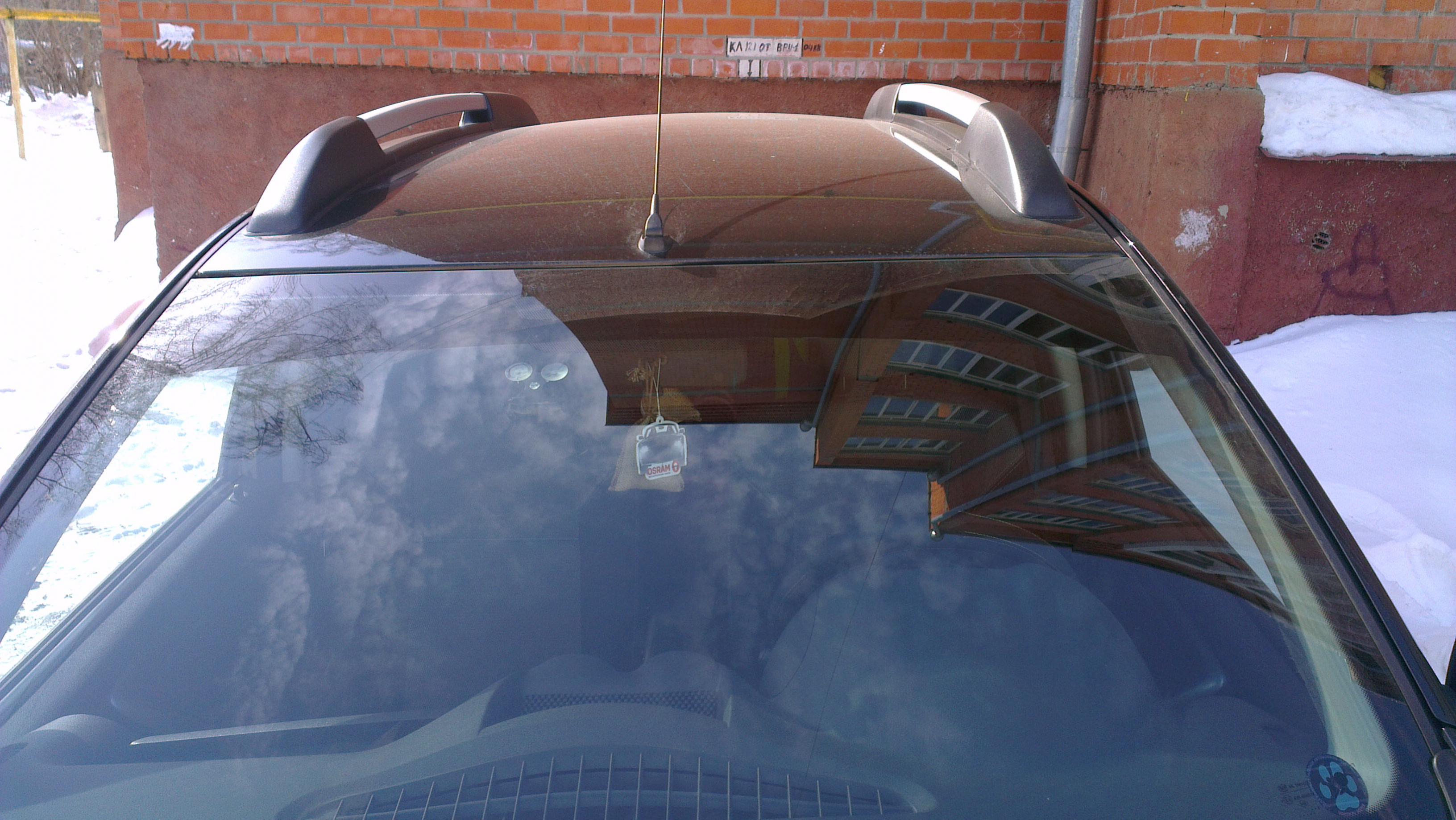

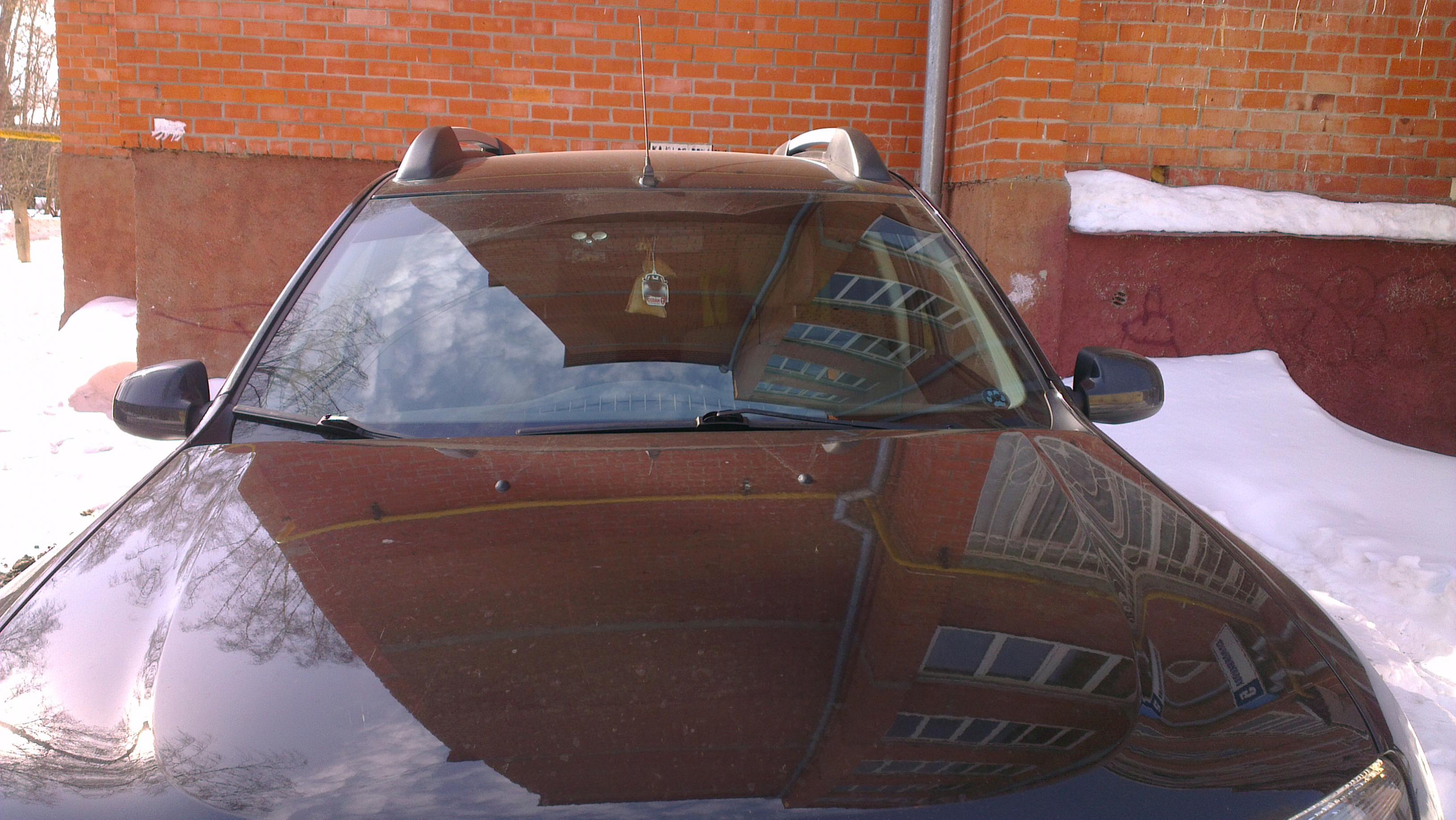

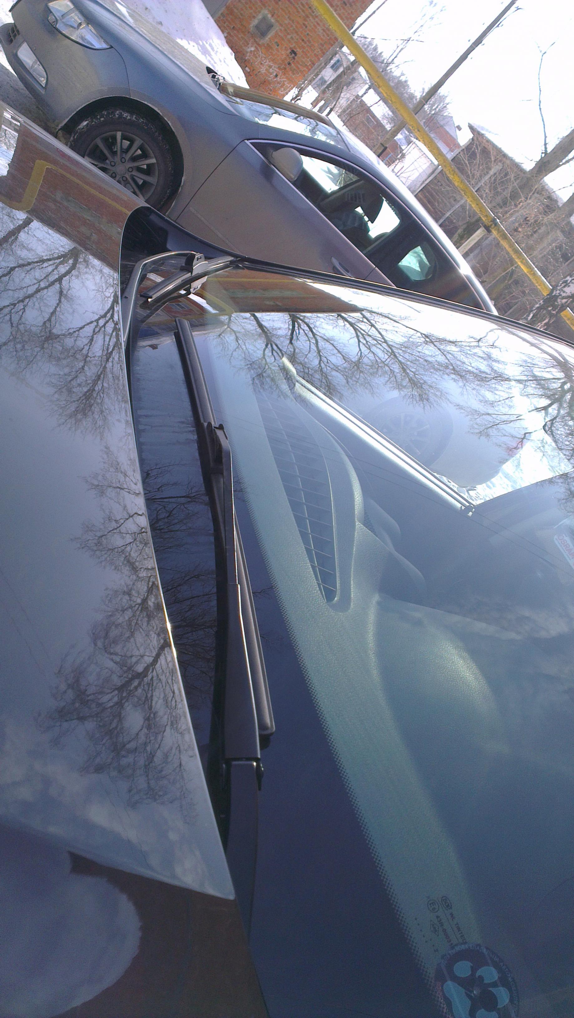

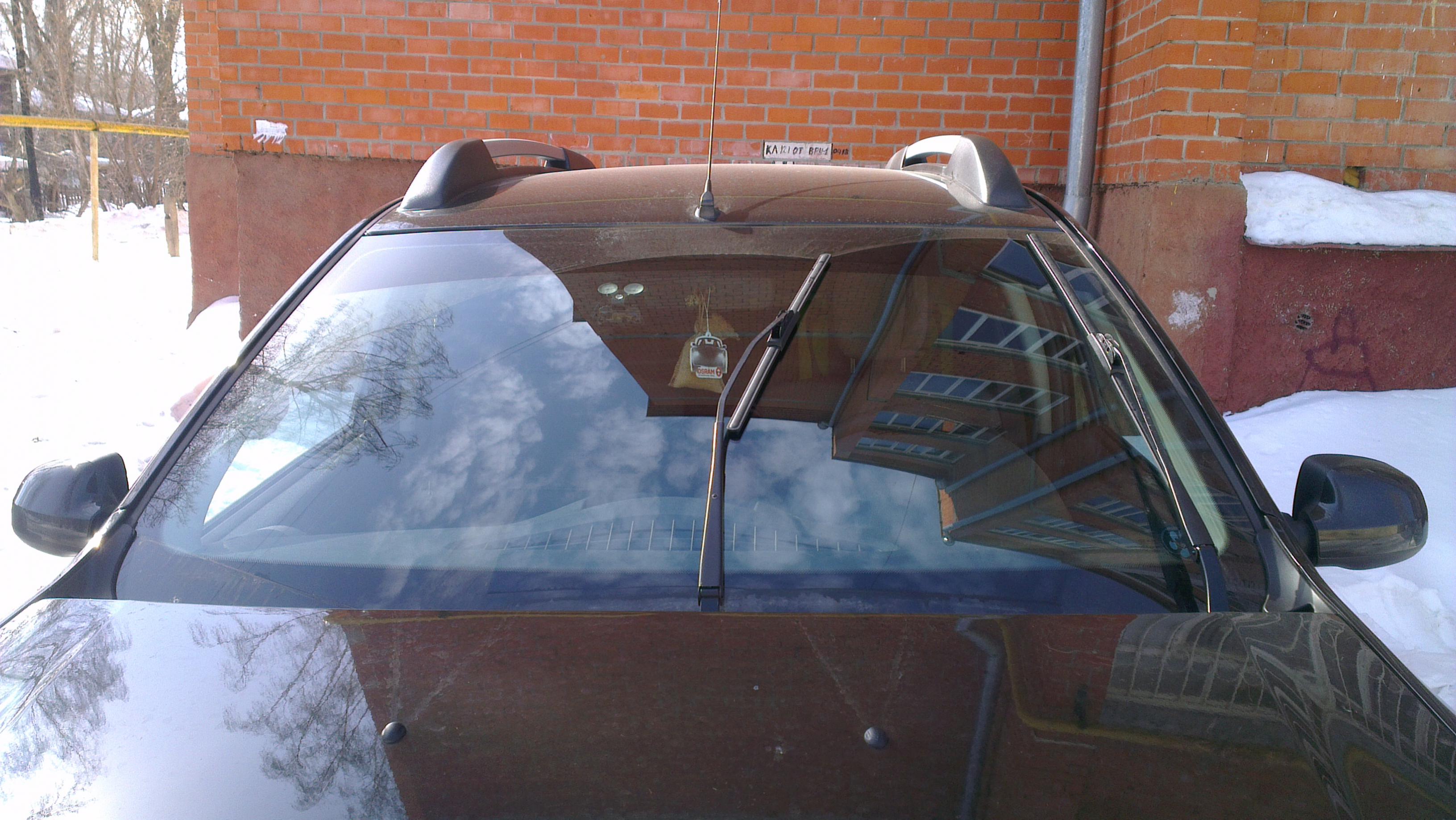

Добрый день!!!!
Намучился я с дворниками, и решил в плотную заняться этой проблемой.
Сразу же стало ясно, что родная тяга не подойдет. Много перемерил и нашел более менее дешевую (350 руб) и подходящую. Вот ОНА как работает.
см. фото.
Размеры: водительская 650 (можно поставить 700, но мне не понравилась, слишком длинная), пассажирская 430!!!!!!

Сообщение от oastr Посмотреть сообщение
Добрый день!!!!
см. фото.
Пассажиркая щетка коротковата , на фото хорошо видно с низу большой не очищенный треугольник .

забыл написать, тяга от самой четкой машины, на которых ездят самые ровные пацанчики, от Deawoo Matiz пассажирская
---------- Добавлено в 14:33 ---------- Предыдущее написано было в 14:30 ----------
из салоне не видно этот треугольник практически, он маленький, меньше чем к примеру у Калины, и к тому же, мне важнее обзорность в верхней части, а не внизу

ну да, чуть покороче надо бы, но слишком уж долго искать пришлось, эта тяга подходит практически идеально. единственное , я ее немного снизу обточил, она задевает резинку, подумал что сотрется.

Сегодня у нас небольшой дождь был, я наслаждался поездкой, ни сопли, все видно. Настоятельно рекомендую всем воспользоваться моим советом!!! Можно сказать что все лобовое было чистым, кстати, жена даже заметила что у нас новые дворники, вернее как они чистят!!
