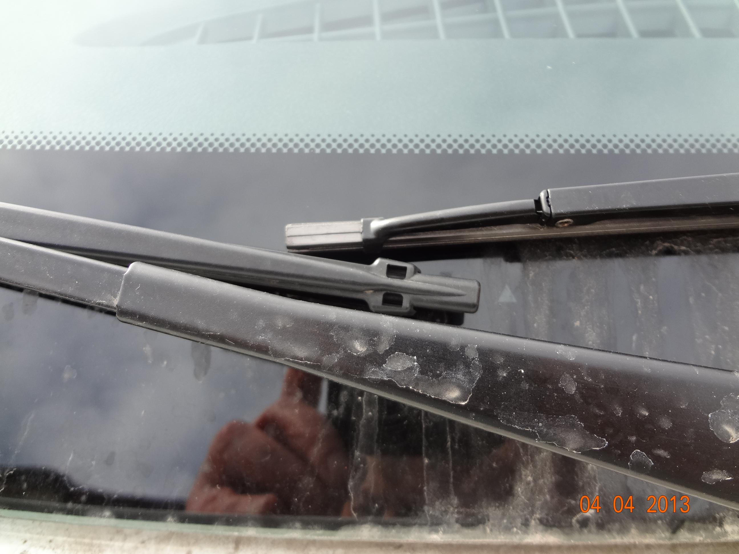

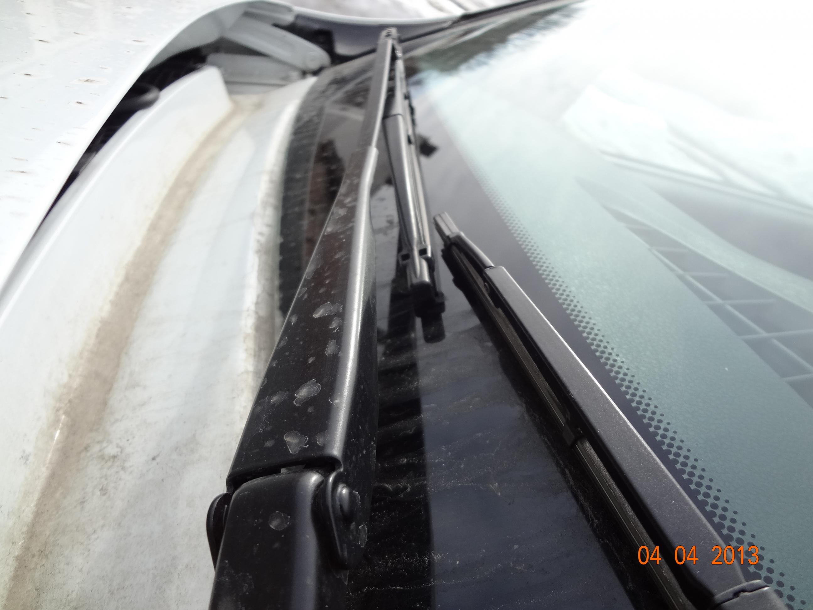

Вчера поставил на правую сторону каркасную щетку 60 мм. (продаются по одной), на левую - 53 мм. (от Логана остались). Результат мня устраивает, практически вверху (у водителя) чистит выше уровня оконного проема. И переделывать ничего не надо. Если на Логане щетки располагаются в одну линию и щетки больше 53 мм не поставишь, то на Дастере изменили положение и конструкцию поводков, что позволяет такую замену.

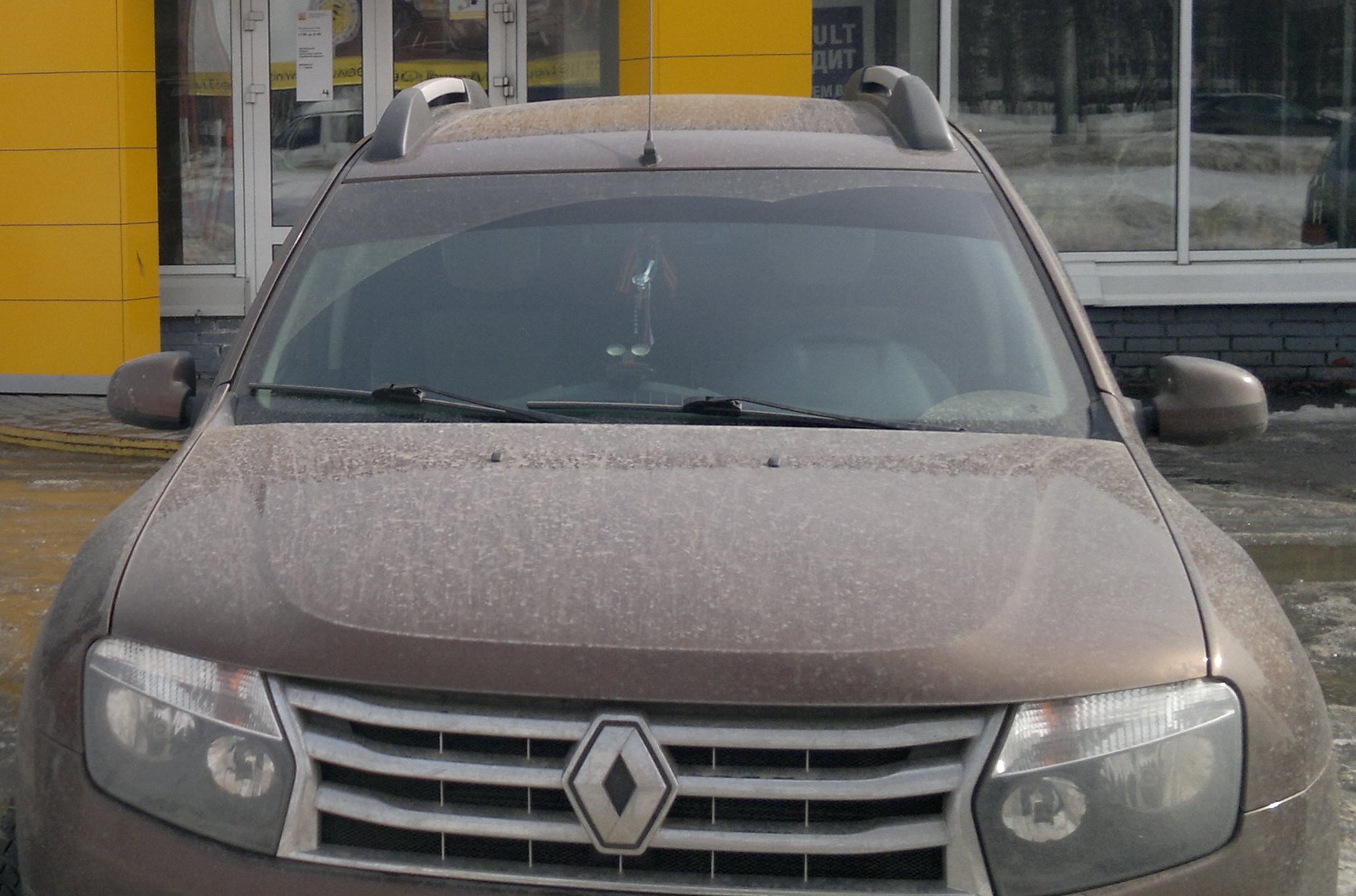

не надо ничего колхозить, надо просто установить дворники по 60 см
