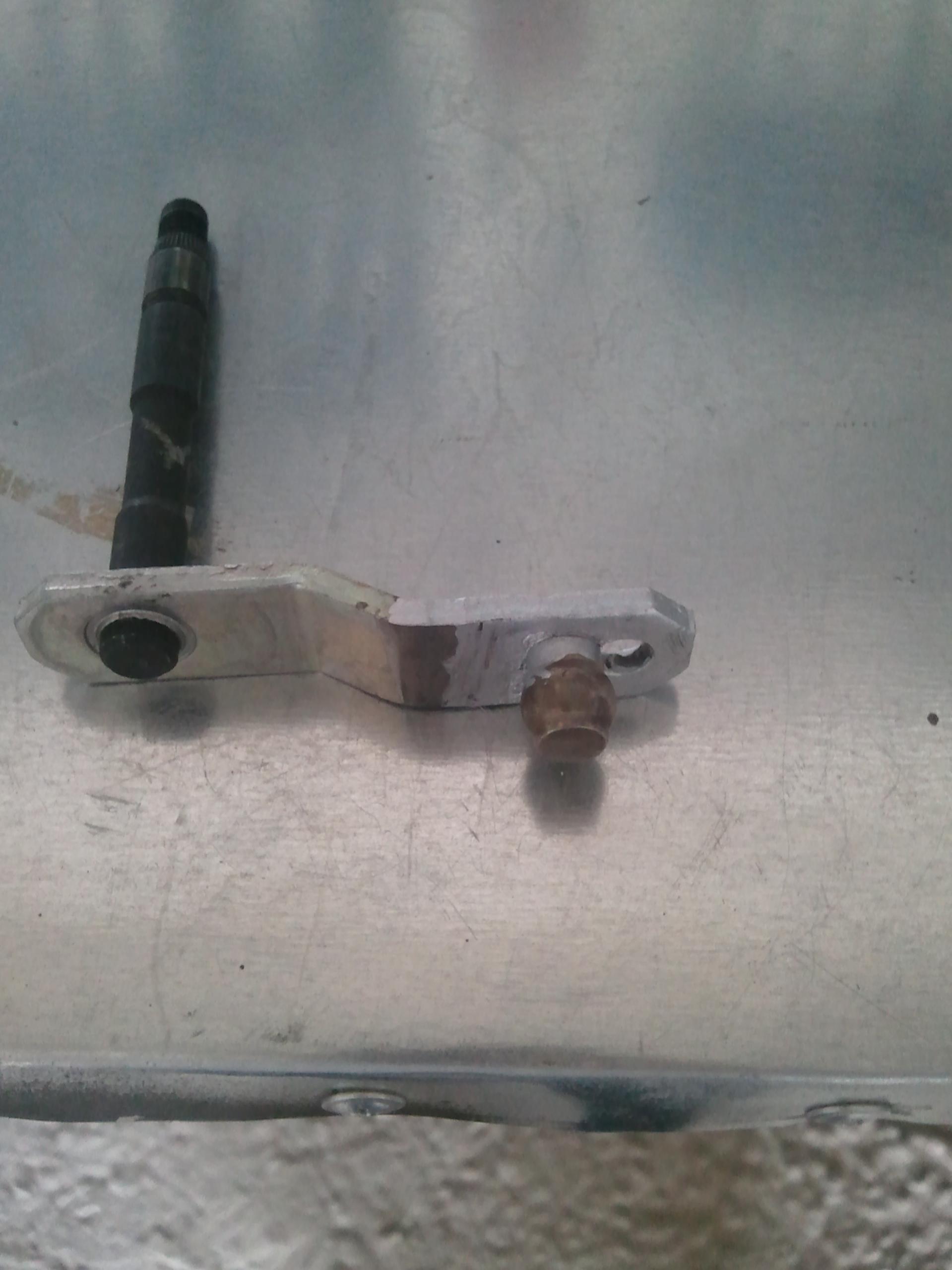

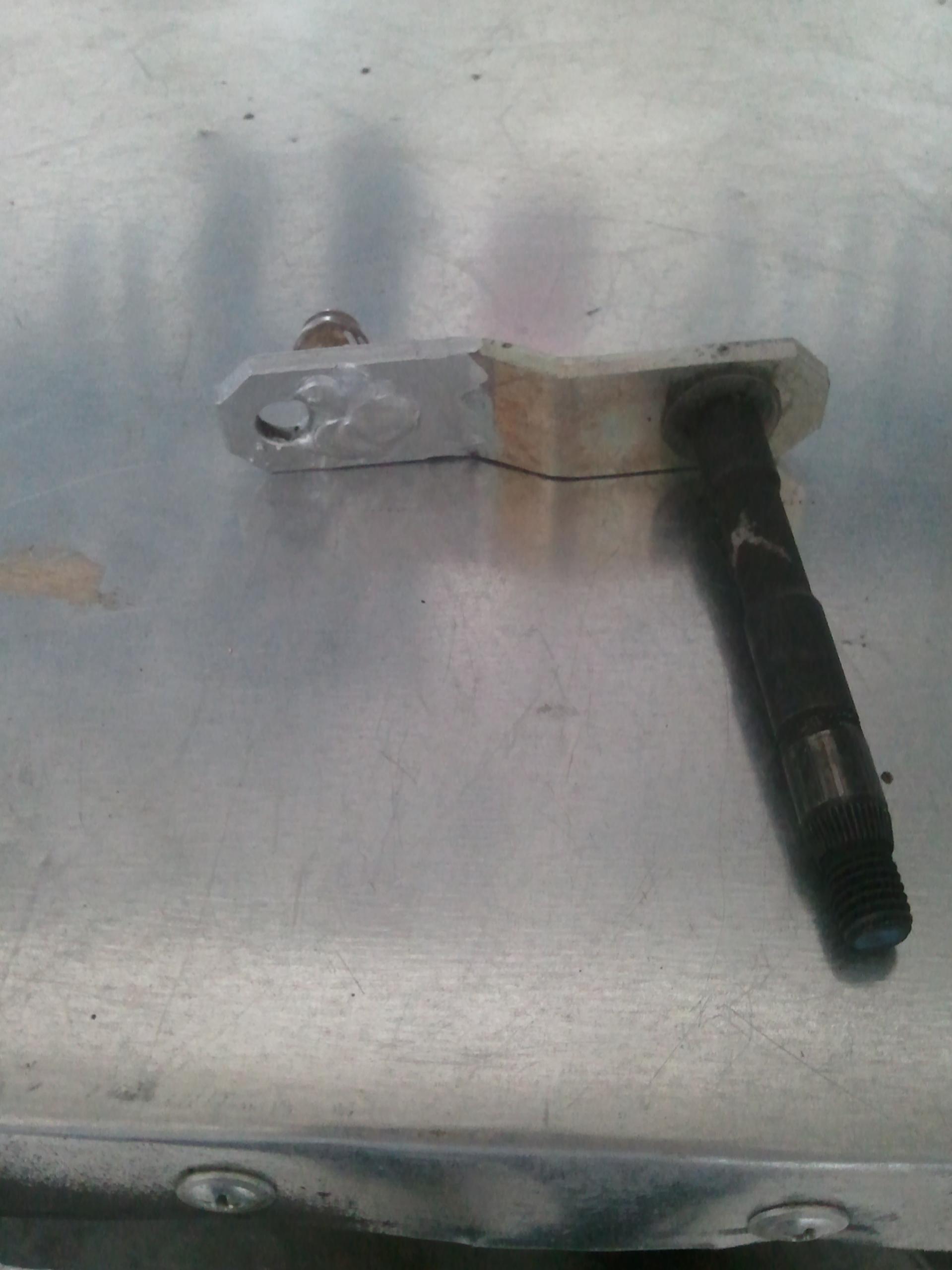

вот и я себе доработал трапецию стеклоочистителя, не большое изменение в конструкции механизма и сопля меня больше не беспокоит. если кому надо могу помочь... там всё очень просто...

А я побоялся разбирать ось и сделал на резьбе+ расклепал по новой

Сообщение от ILUXA495 Посмотреть сообщение
Поставил безкаркасные щетки с водительской стороны 65 см, с пассажирской 53 см ни каких соплей нет. Для чего лезть в трапецию и изобретать велосипед не понимаю !!!

Сообщение от @LeKs Посмотреть сообщение
Внешний вид не портит все размеры штатные и равномерное очищение стекла...
Приветствую. Можно подробней как делали.

Сообщение от Siberian Посмотреть сообщение
можно, снимаем моторчик с трапецией, разбираем правый шток крепления правого(пассажирского) поводка, отмеряем 6-7 мм от центра шарнира в сторону штока и делаем проточку, после привариваем шарнир обратно, собираем и избавляемся от "сопли"
