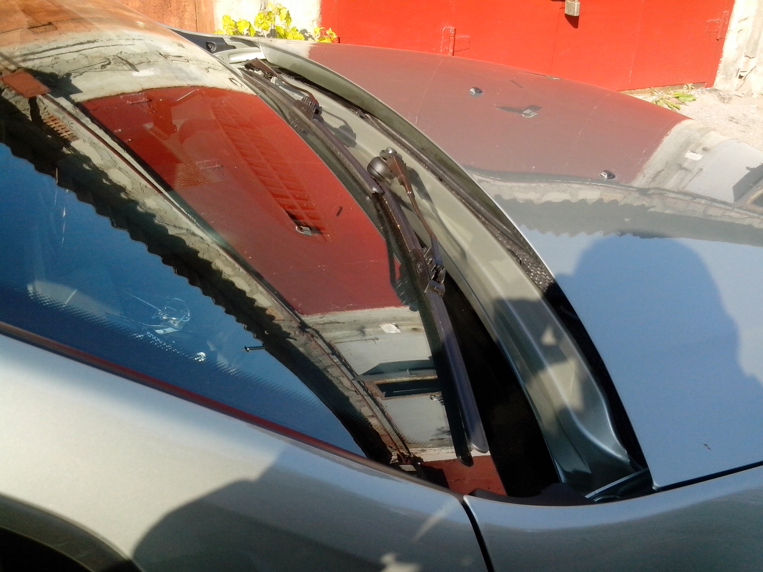

Я от сопли избавился. Правда дворники у меня 19" пассажирский и 22" водительский. Пассажирский приподнят по внешнему радиусу на 2-3 см.
Нахлёстов никаких нет. Фотки выкладывал (пост 373)...
Где? Двадцать страниц перелистал - не вижу!

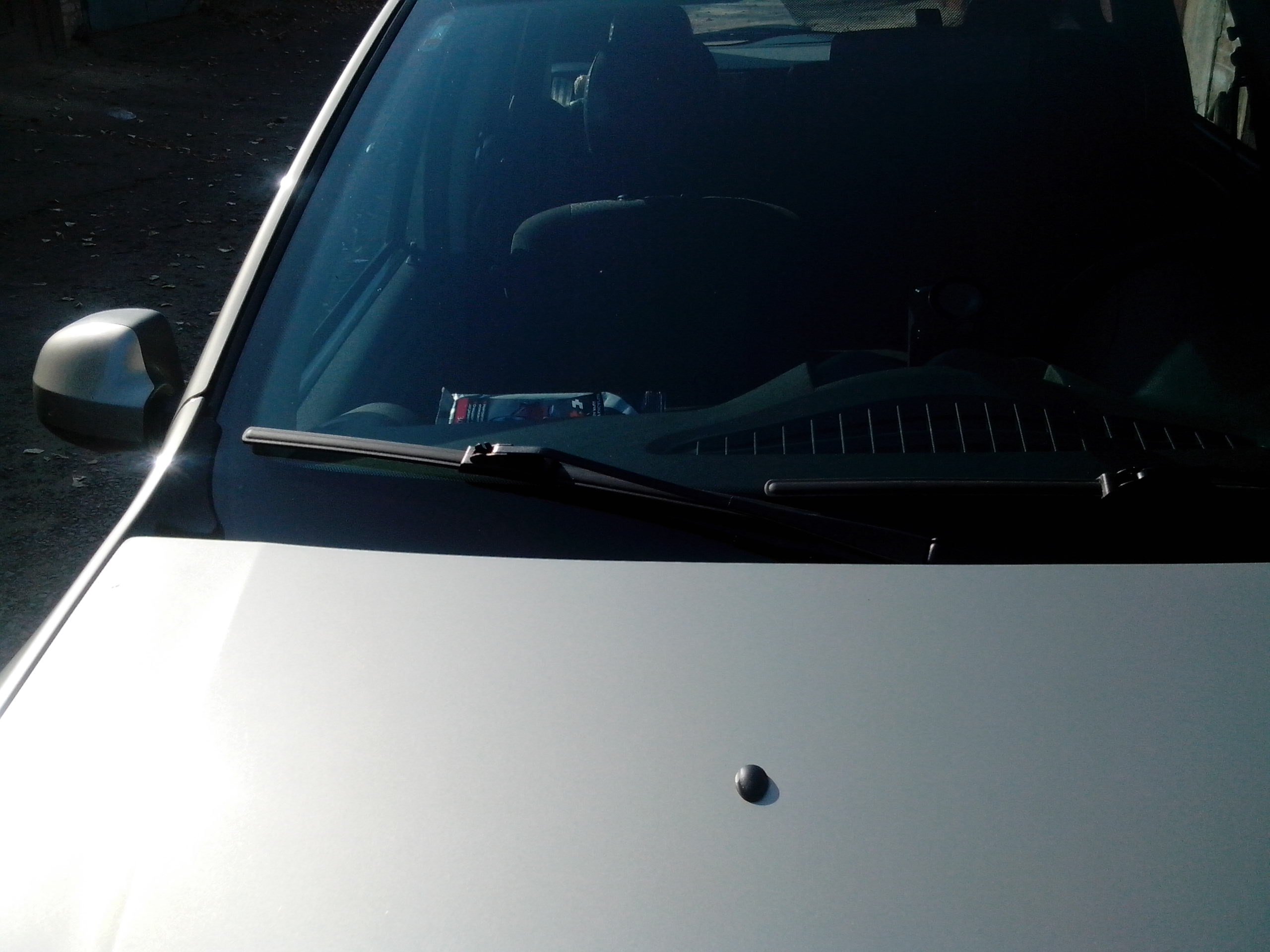

Я поставил с водительской стороны 65см дворник и со стороны пассажира - штатный, немного приподнял пассажирский дворник (из-за жабо) и всё отлично.
В теме "выбираем дворники" пост 373. Мой пост оттуда перекочевал в эту тему. Сори...

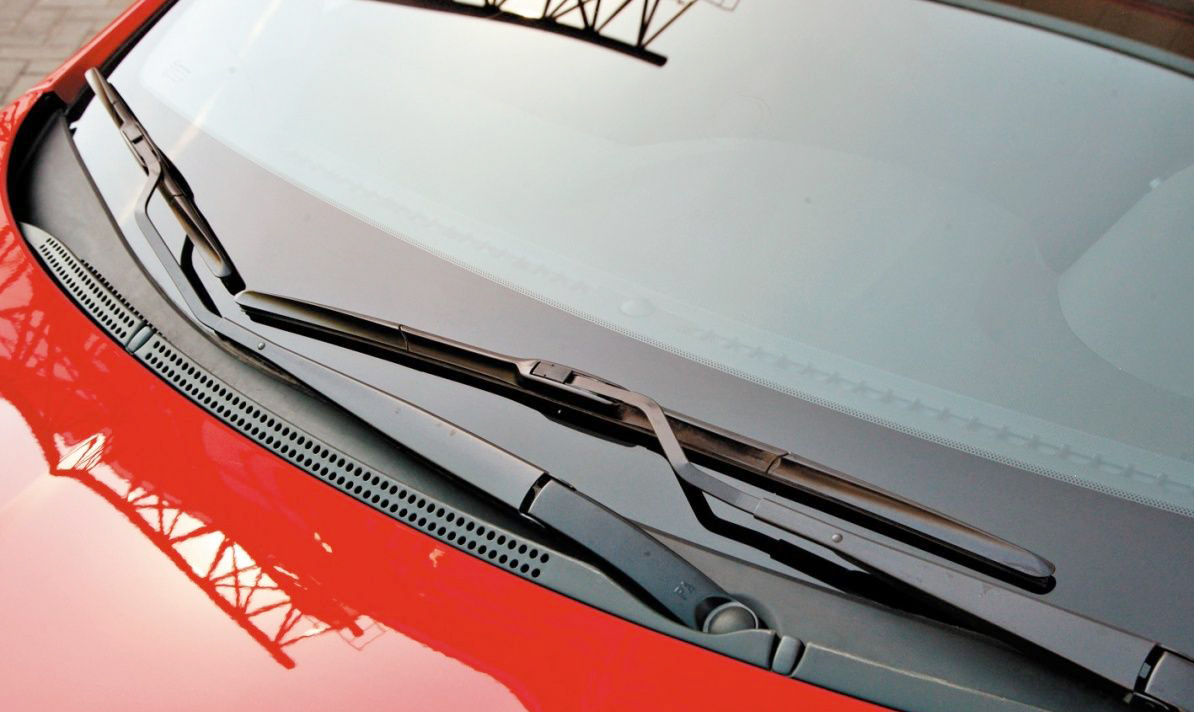

Решение сформулировали еще первые дастероводы, пересевшие с Логанов:
Щетки дворников должны различаться по длине на 10 см. Комбинации м.б. любые.
У меня, к примеру, 510+610мм.

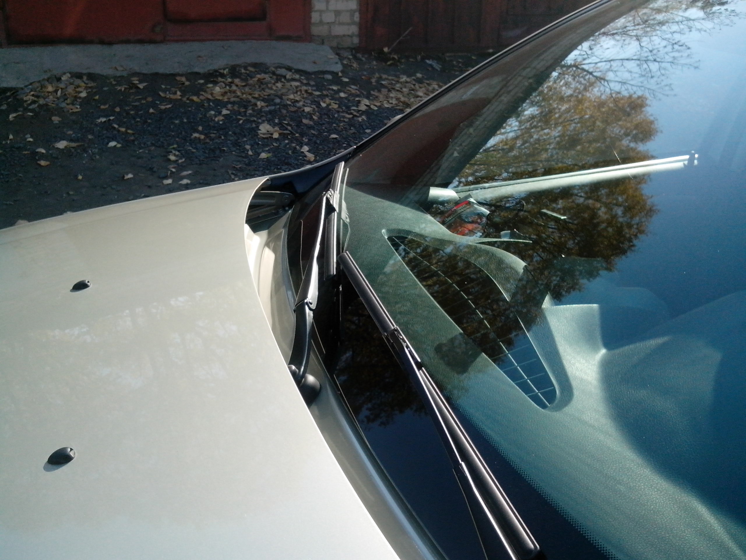

Зачем? 60 см. на водительскую щетку, 52 на пассажирскую и переставить поводок пассажирской щетки вверх, пассажирская щетка ставиться примерно так как на фото возможно немного выше. И все забудьте навсегда о сопле. Завтра сделаю свои фотки и выложу в тему. Во всяком случае у меня пассажирская щетка стоит ниже чем в КИА РИО у сына, там еще выше. И ни чему не мешает.
Обещал фото, выкладываю.

alex-1968 Вы совершенно верно оцениваете ситуацию. Однако на практике проверил, что перестановкой поводка пассажирской щетки вверх занижение убирается полностью и воде в результате негде скапливаться.
Погода сейчас стоит отличная поэтому фото сделать не реально. Как только будет возможность сделаю и выложу. Я никому не пытаюсь навязать свое мнение, Вы уж извините меня за назойливость.
