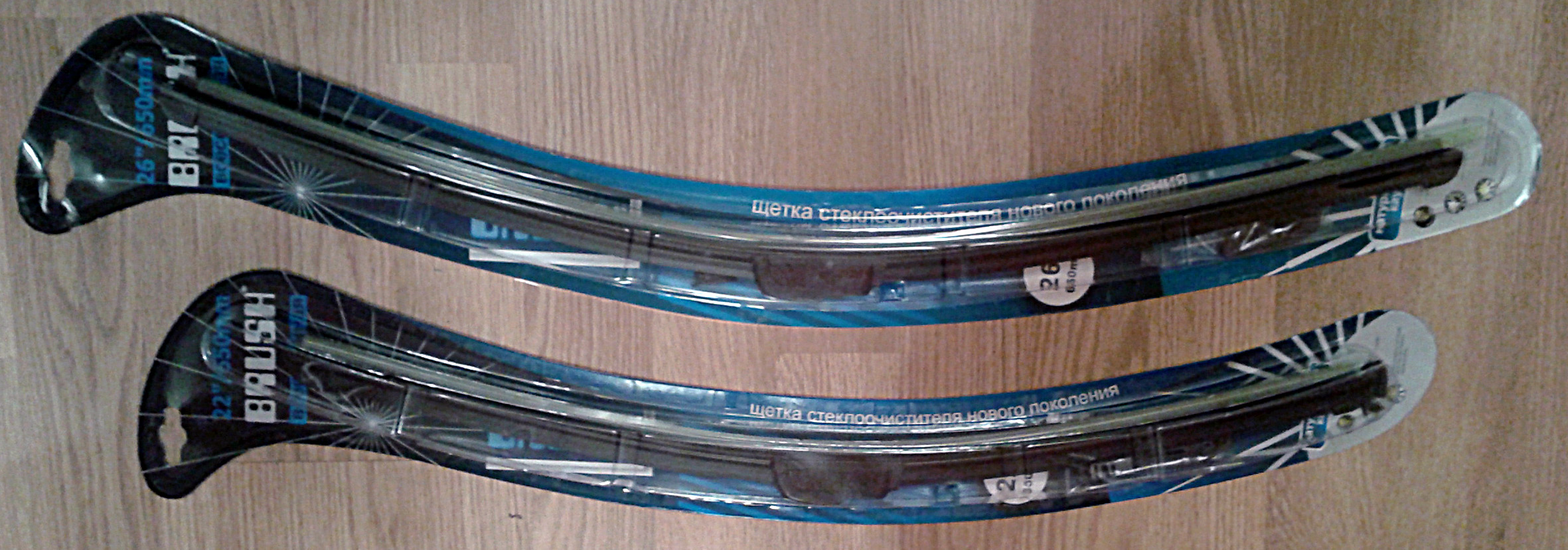

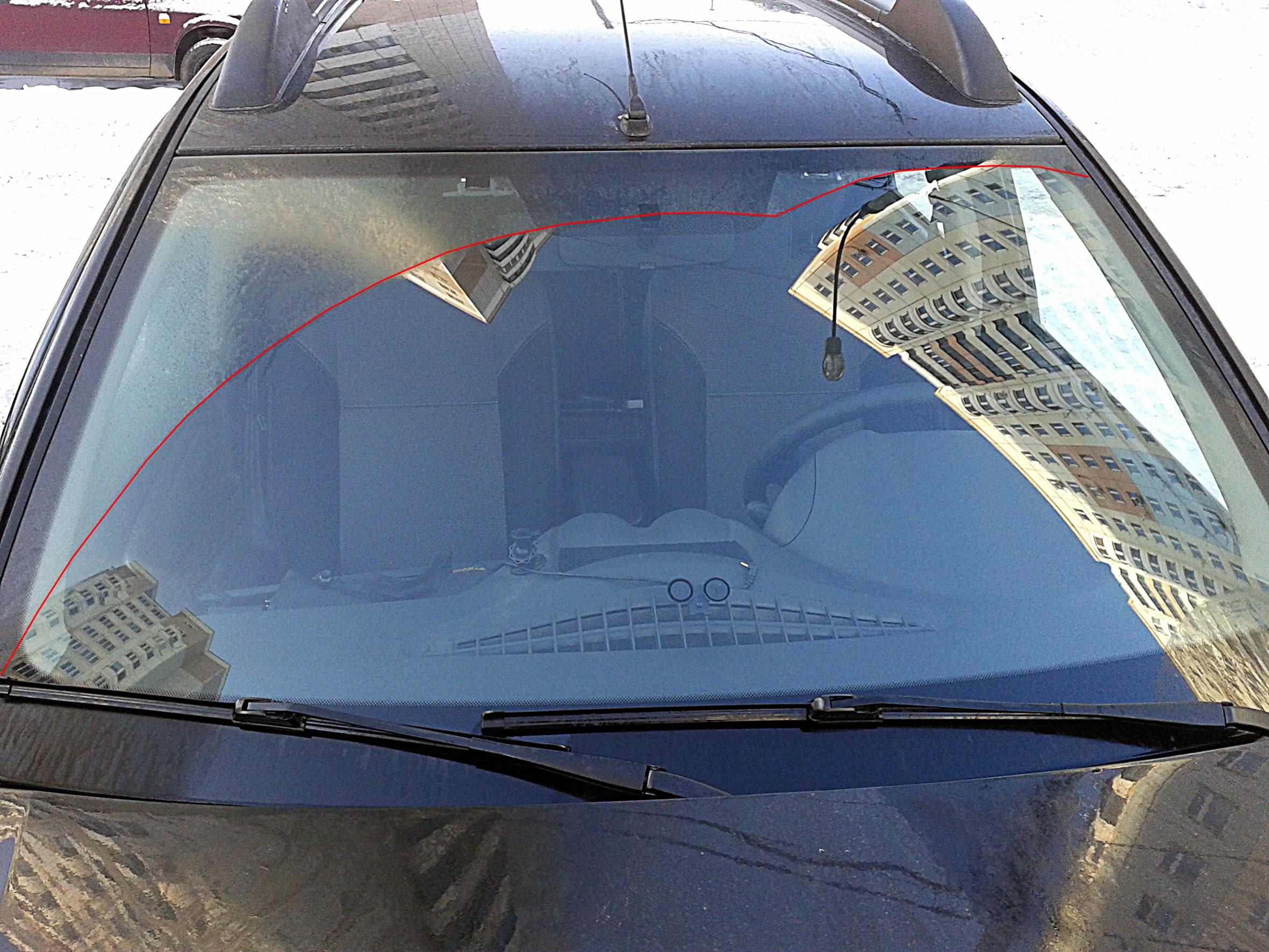

25.01.2015, 17:00
#477
Регистрация: 29.10.2013
Сообщений: 78
Время онлайн: 2 нед. 1 д. 12 ч. 44 мин. 32 сек.
: 137
Был(а): 27 авг 2021 17:07
Имя: Николай
Автомобиль: Toyota RAV4, 2л, вариатор, 4х4
Re: Убрал грязевой треугольник или же в народе "соплю"
Сообщение от ilion
для удаления верхнего треугольника (источника "сопли") размеры щеток должны различаться на 100 мм - 510 и 610, 550 и 650 etc.
Последовал совету ILION, купил водительскую 650 мм и пассажирскую 550 мм (Китай, 440 руб. за обе).
"Сопли" нет, обзор у водителя отличный. Я доволен.
Вот фото щеток и результат их работы.
