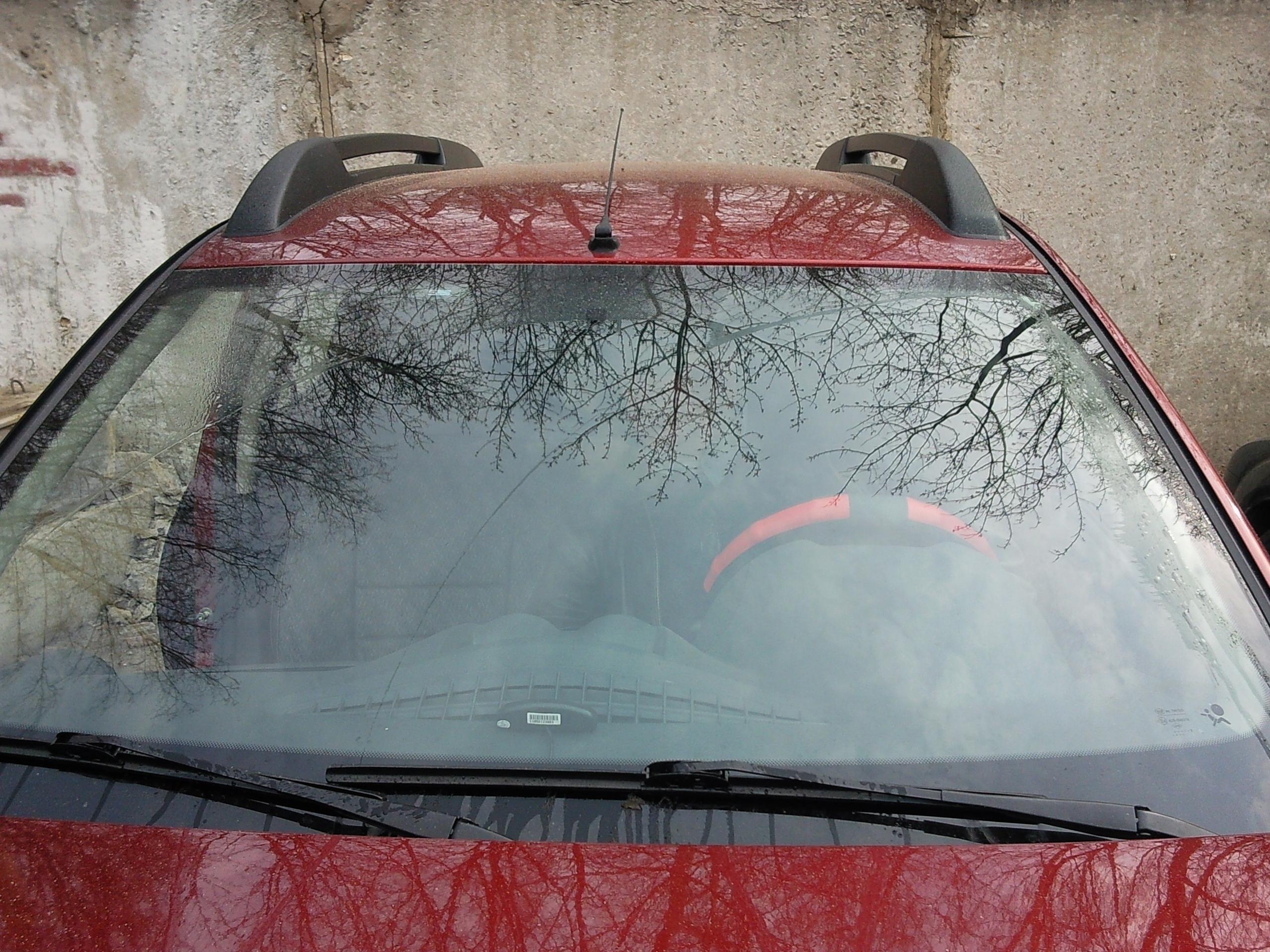

ребята мечты сбываются, оказывается всё есть, и не за такие огромные деньги. и фото выкладываю как просили со щетками 60-55 см.(ничего не переделывал).

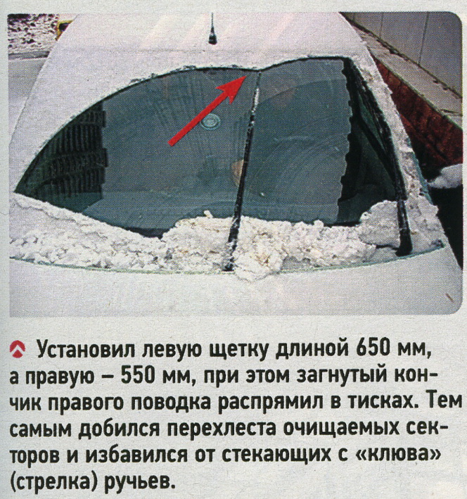

Точно так сделали в редакции "За рулем" на редакционном логане

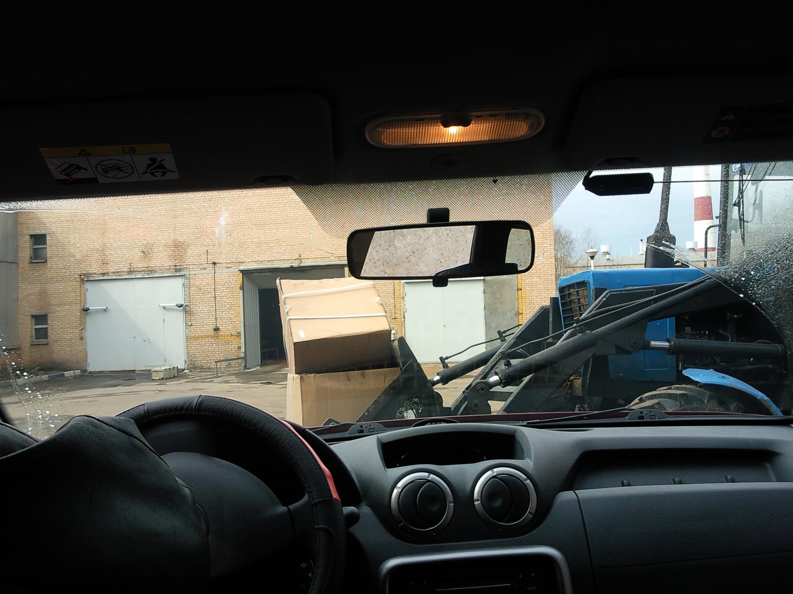

сегодня.

Ky6uk, переваривали?
22.04.2012, 18:18
#125
Регистрация: 03.04.2011
Сообщений: 2,381
Время онлайн: 4 нед. 17 ч. 32 мин. 6 сек.
: 10737
Был(а): 16 июн 2025 07:17
Автомобиль: телега
Re: убрал грязевой треугольник или же в народе "соплю"
Ага. Сначала разобрали трапецию. Отрезали лишнее. Сваркой сварили. Собрали.
Все как у меня в моем Логане

Сообщение от Ky6uk
плохо что отчета нет как разбирали

Сообщение от Ky6uk
Переделал трапецию, сегодня.
Вот реальный образец эффективной переделки дворников!
И почему-то на фото отлично видно, и не оставляет никаких сомнений - это работает.
В отличие от многих здесь провозглашавших достаточность замены дворников на подлинней, с последующей демонстрацией всевозможных ракурсов своих новых классных дворников, и невнятных зон очистки.
Убеждаюсь лишний раз, что заменой только дворников от сопли на Дастере не избавишься.
И Ky6uk единственный пока в этой теме (да и на этом форуме), кто реально

Сообщение от zhiv
Сообщение #44 прочитайтееще раз. Повнимательнее. Далее там по ссылке, потом там страница № 2 ... Картинки и описание...

Сообщение от Serg62
вот только я не очень понимаю чем отличается
Отличие будет заметно и понятно, когда на Вашем фото поместятся ПОЛНОСТЬЮ все лобовое стекло, с обоими дворниками в парковочной зоне.
