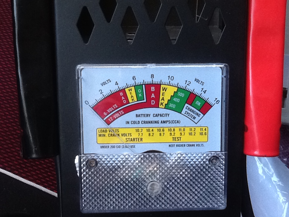

Сам обслуживаю авто. Купил недавно нагрузочную вилку, теперь можно следить за генератором, стартером и АКБ. Все очень просто , знаний особенно не нужно. Прочитав инструкцию, все поймете. Не надо платить деньги за диагностику. Раньше можно обнаружить неполадки,например недозаряд или перезаряд выдает генератор. Какой ток забирает стартер, много, машину не заведете, дело в нем. Вот инструкция, может кому и пригодится.

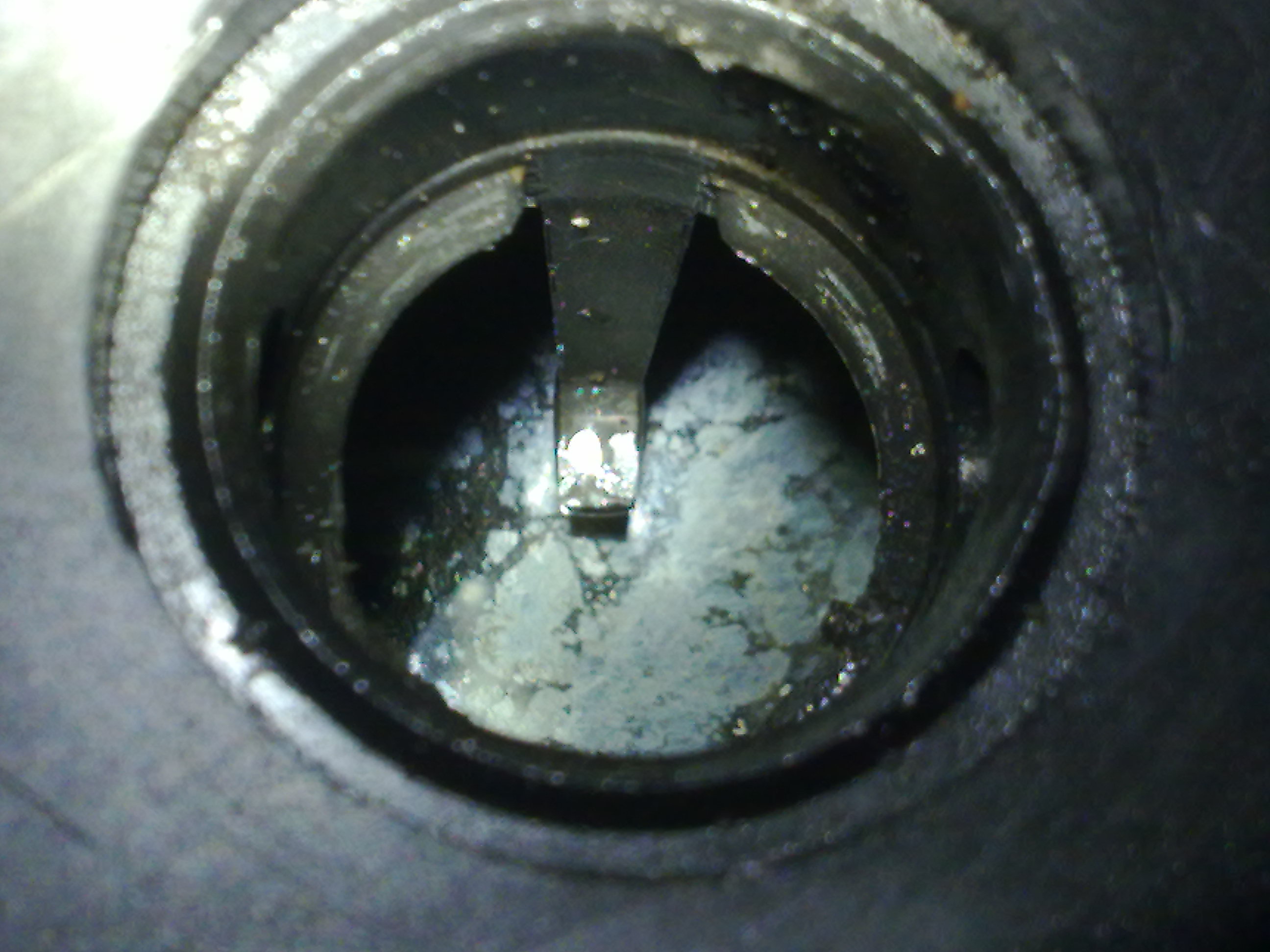

10-15 мм но не как не до заливных горловин .В АКБ Дастера есть спец. пластиковая нога .Электролит должен касаться кончика но не как не утопать
На фото все видно. Этот АКБ мертвый .Эта банка и замкнула.

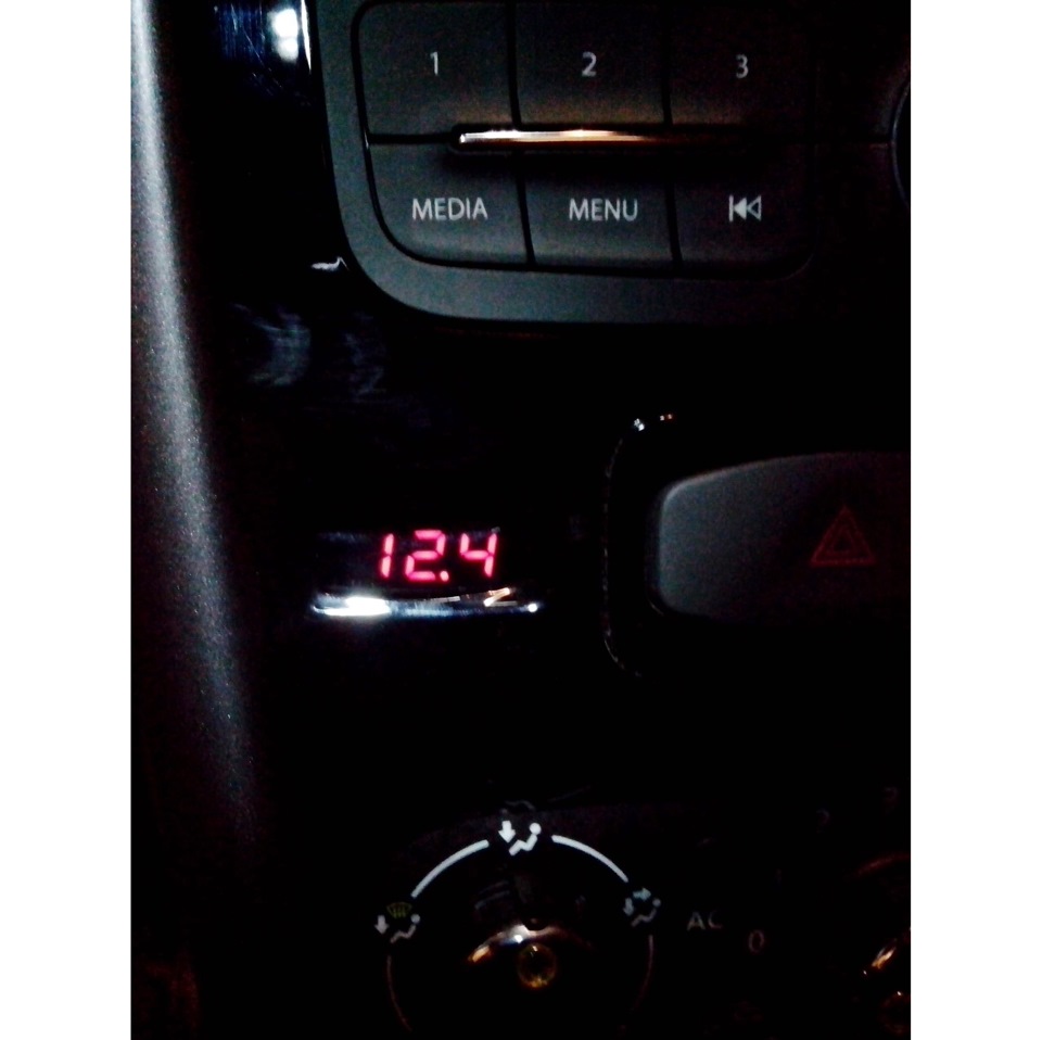

Я постоянно слежу за состоянием аккумулятора и работой генератора вольтметром , который всегда горит на панели.
