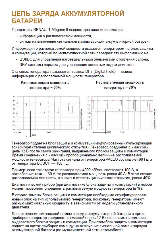

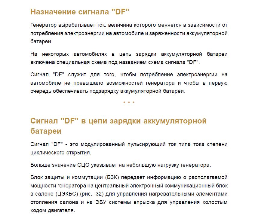

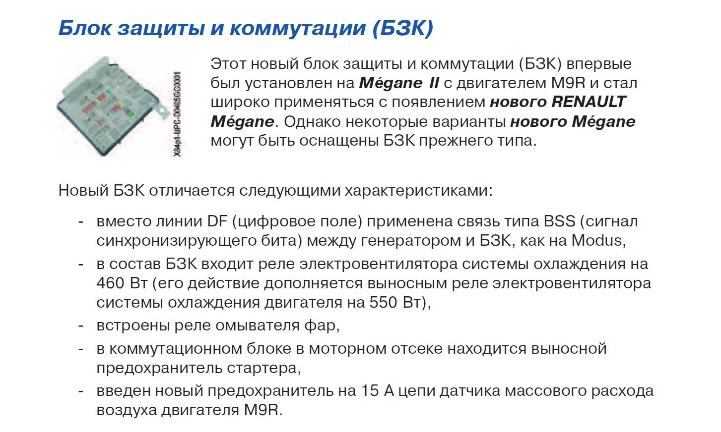

Все таки я нашел инфу о ШИМ на генераторах Рено. Я ошибся. ШИМ применялся. Это и есть вывод DF. Служит для обратной связи по нагрузке.
СЦО - степень циклического открытия. Этим сокращением у Рено называется то, что в англоязычной литературе обозначается как PWM, а в русскоязычной обычно обзывается как "скважность" или "коэффициент заполнения".
Шина BSS появилась на автомобиле Меган 2ф2. На Меган 2ф1 все еще применялся вывод DF

Дима, по той инфе которую ты дал, я опять стал склоняться к мнению что на наших Duster (кроме рестайла 1.6 с H4M) все-таки НЕ управляемые генераторы с обычным ШИМ... а подтолкнула меня к этому цепь лампочки заряда, так как в схемах с управляемым генератором этой цепи нет (лампочку зажигает ЭСУД когда получает код ошибки с генератора). Смотрим схему на многострадальный флуенс:
Fluence1_s.pdf
В названии цепи явно указано что это BSS:
Fluence2_c.pdf
Здесь гена общается не с ЭСУД, а с блоком защиты и коммутации, но это не суть. Попутно видим предохранитель на генератор на 190А Дальше смотрим схему на Duster рестайл 1.6:
H4M_s.PDF
Названии цепи явно указан LIN:
H4M_c.pdf
Нигде в этих схемах нет отдельного сигнала на лампочку зарядки... А у нас на F4R эта выделенная цепь есть. Кстати, в первом документе который ты запостил тоже есть упоминание, что цепь на лампоку только с DF выводом, на BSS ее нет.

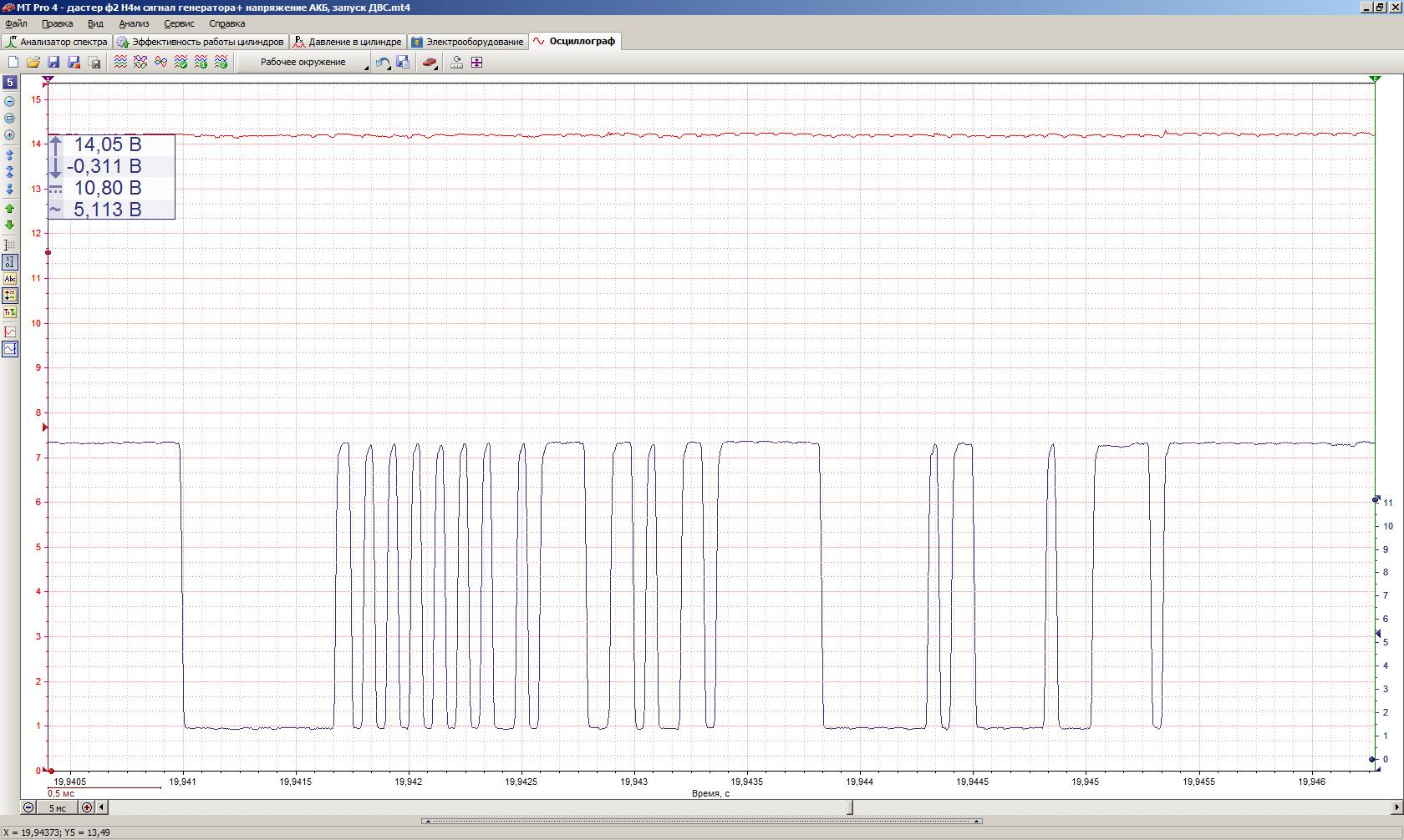

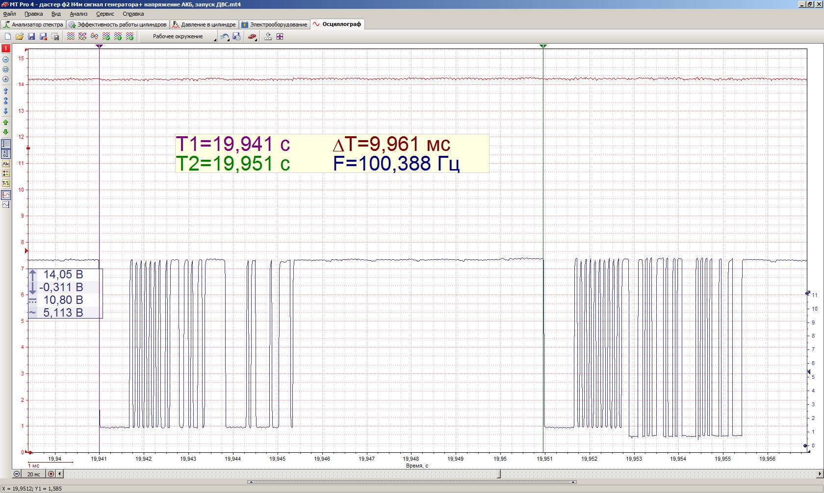

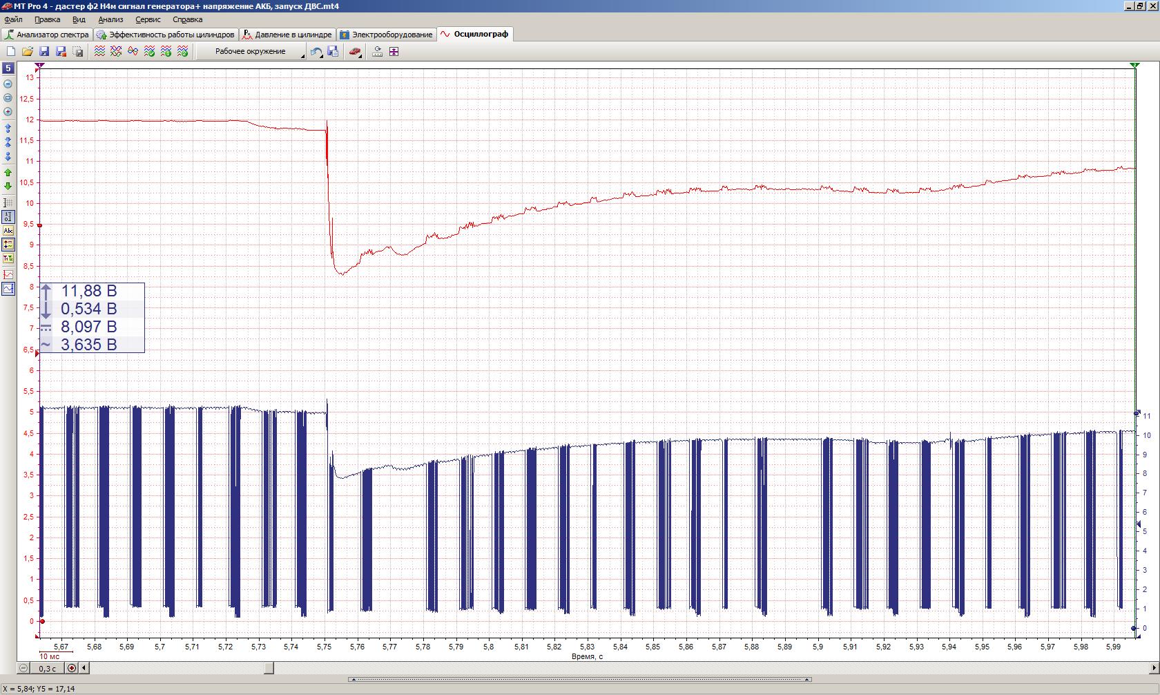

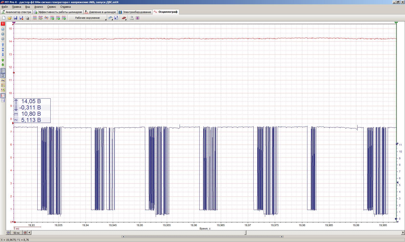

На самом деле не главная. Главное: реализовать рекуперацию (модное слово), т.е. отключать зарядку на режиме, где нужна максимальная мощность (тем самым исключив мех потери на вращение ротора гены), но при этом включать зарядку на повышенное напряжение при режиме ПХХ, где используется инерция авто и топливо не расходуется. Т.е. это алгоритмы одной идеи экономии расхода, наряду со "старт-стоп", гибридами и т.п.
Итак, Assa, Вы правы.
На Дастер ф2 Н4М (1.6) сигнал зарядки с гены не похож на BSS. Судя по всему, это именно LIN
Красный - напряжение АКБ
Фиолетовый - сигнал на фишке АКБ
На первом скрине просадка - прокрутка стартера.
И, да: CLIP не позволяет подать команду на генератор, чтобы изменить напругу. Но напряжение на АКБ поднимается на сразу после старта, это видно.
Да, он, видно асинхронные пакеты с байтом-синхронизатором в заголовке (55h или 01010101)
