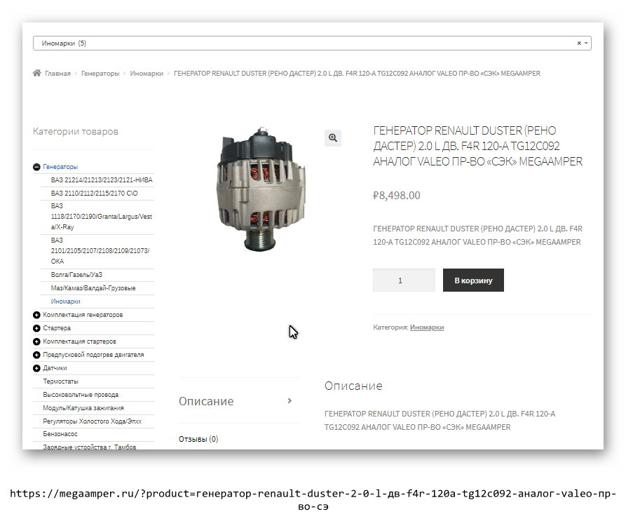

28.01.2019, 16:37
#673
Регистрация: 17.03.2012
Сообщений: 177
Время онлайн: 3 нед. 6 д. 22 ч. 58 мин. 47 сек.
: 147
Был(а): 07 апр 2025 12:49
Адрес: Липецк
Автомобиль: Duster 2,0 л. 4х4, ГБО OMVL
Re: Генератор и АКБ
Всем доброго вечера!
Парни, извиняюсь если уже проскакивал тут аналогичный вопрос.
Стоит родной VALEO TG12C092 на Дастере 2,0л.
Генератор то ли ремонтировать, то ли новый покупать. Автодок выдает замену на VALEO 439790 за 23000 руб. Нашел аналог в Тольятти megaamper.ru/?product=генератор-renault-duster-2-0-l-дв-f4r-120а-tg12c092-аналог-valeo-пр-во-сэ за 9000 руб с доставкой. Никто такой не брал, есть отзывы?
28.01.2019, 16:39
#674
Сообщений: 177
: 147
Адрес: Липецк
Re: Генератор и АКБ
Вот скрин с сайта
28.01.2019, 16:40
#675
Сообщений: 177
: 147
Адрес: Липецк
Re: Генератор и АКБ
Езжу на работу каждый день в область 70-80 км в день, боюсь встану...

28.01.2019, 22:35
#677
Сообщений: 177
: 147
Адрес: Липецк
Re: Генератор и АКБ
Заморгала лампочка Аккумулятор, напряжение падает с 14В до 11,3В. Это 100% генератор
28.01.2019, 22:46
#678
Заблокирован
Регистрация: 10.09.2013
Сообщений: 6,786
: 6925
Был(а): 26 фев 2025 19:19
Адрес: г.Ростов на Дону
Re: Генератор и АКБ
Щетки скорее всего, а так конечно если что то сразу авто поменять на новый. Ремонт генератора не более 5 тыс это практически все новое поставят, даже обгонку если она есть не бензине.
