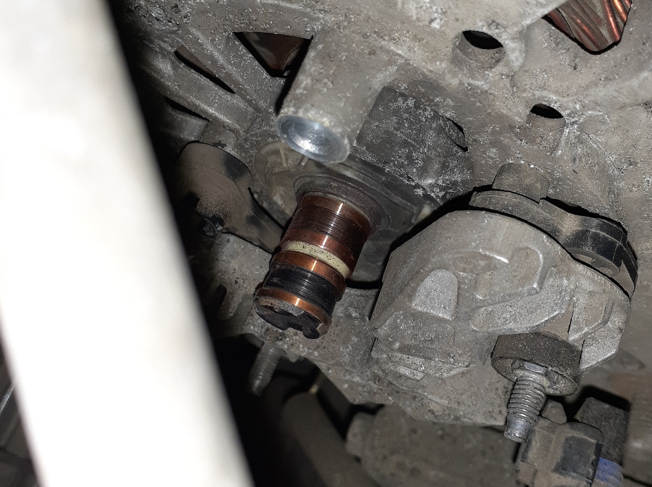

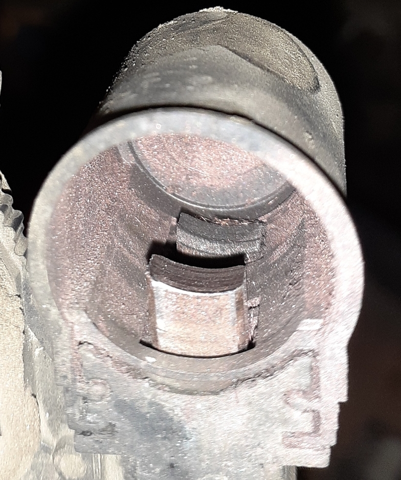

Регистрация: 22.03.2013
Сообщений: 1,290
Время онлайн: 7 мес. 3 нед. 4 д. 6 ч. 58 мин. 9 сек.
: 2598
Был(а): 27 апр 2025 21:00
Адрес: Череповец
Re: Генератор и АКБ
Сообщение от Pink_Floyd
О, то, что комп просто не понимает, что двигатель завелся, из-за отсутствия "зарядного" напряжения - это мысль. То, что генератор не работает, это очевидно. Просто, в связи со странным поведением мультика, подумал - а вдруг там какая-нибудь по-идиотски обидная мелочь, вроде разъема выпавшего, вдруг у кого такое уже бывало.
Только недавно менял генератор, мультик показывал все прекрасно, кроме зарядного напряжения с гены, пока совсем не сдох аккум. Дальше двигатель начал троить, двоить, чек энджин, подушки после и все что возможно засветилось, машина встала. Да, когда посыпали ошибки на приборке, мультик вообще отрубился.
По итогу, одна щетка в остатке примерно 1 мм, ощущение, что ее заклинило и кольцо на роторе как резцом срезало, весь колпак щеточного узла в медной пыли.
ЗЫ: на пробеге 122 000, двухлитровый бензин
Последний раз редактировалось mayorvs; 24.11.2019 в 21:17.

Re: Генератор и АКБ
Сообщение от mayorvs
Сколько не видел щеток РР, везде одна щетка изнашивается больше другой, и контактные кольца тоже. Меньше всего кольца изнашиваются при полностью графитовых щетках, но щеток хватает на 30-40тыс.км. При добавлении меди, ресурс щеток увеличивается, но и кольца изнашиваются сильнее. Что и видно на фотографиях. Так что это скорее всего "нормально", и изначально было заложено производителем
