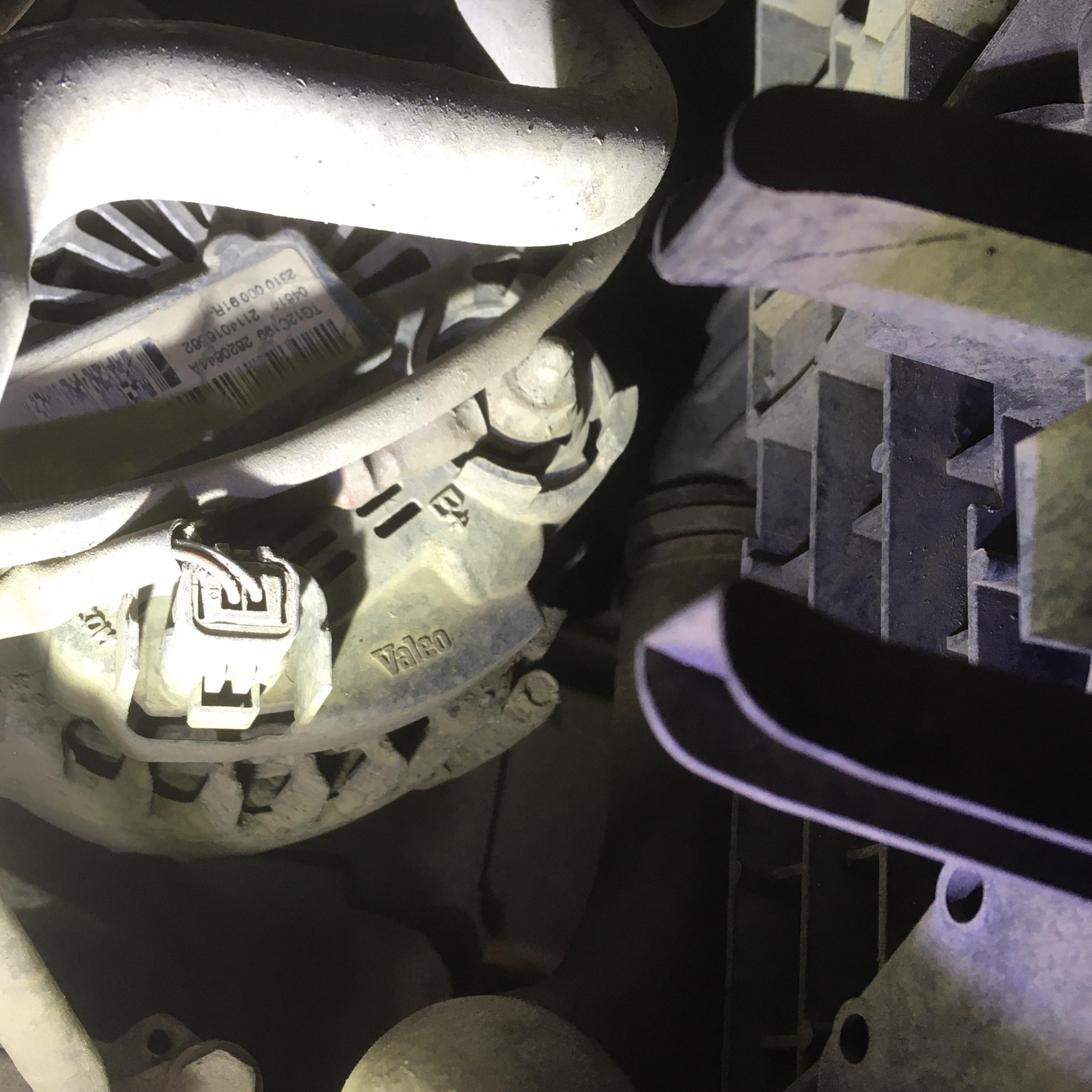

Генератор на 1,6 4х4 VALEO TG11C063 110А
Генератор на 2,0 VALEO TG12C092 120А
Генераторы на 2,0

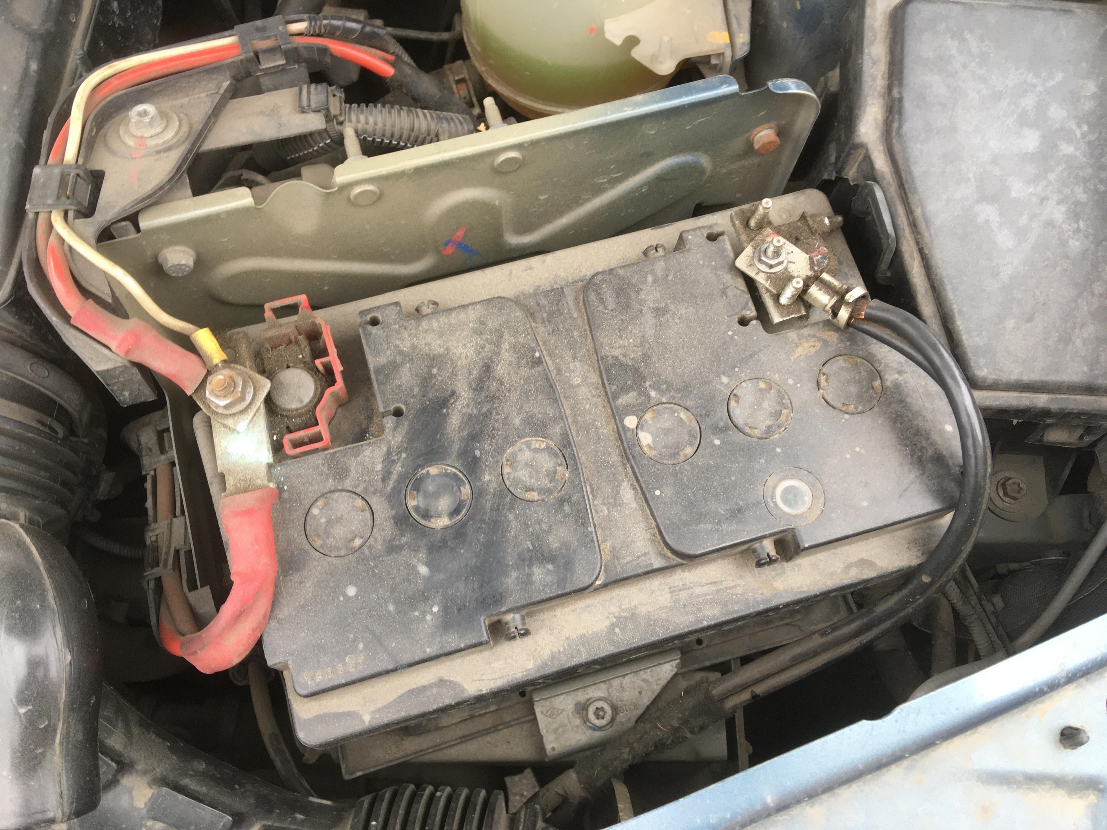

Номинальное напряжение на клеммах АКБ.
фото наклейки на генераторе

Сообщение от d-r Gashe
600-800Вт очень похоже на бред. Куда могут идти 500Вт???
Проще простого измерить клещами ток генератора и убедиться, что Car Scanner бредит.
У вас тэнов в печке нет..

Сообщение от mailunionnet
Больше всего интересует PR1029:
1) На холостых все потребители, какие возможно, отключены
2) На оборотах > 1500 все потребители, какие возможно, отключены
Также всесьма интересен показатель FuelFlow(l/h) на при накате с включенной передачей и отпущенной педалю газа, а именно падает ли он до 0.
Данные в движении.
Кстати когда у меня после ДТП был поврежден диодный мост в генераторе и соответственно не было зарядки, но при этом показания PR1029 были 2500 Ватт

Добрый вечер!
Может кто подскажет - чем отличаются TG12C092 и TG12C199?
К каталогах они идут как взаимозаменяемы.
p.s. у меня установлен 199-ый

Сообщение от SOT101
ТЬфу-тьфу-тьфу, пока урчит)
Просто пробег перевалил за 110, вроде как пора призадуматься, чтобы врасплох беда не застала....
На таком пробеге стоит задуматься о замене щеток, колец, подшипников и шкива с обгонной муфтой
https://www.drive2.ru/l/550458952647705066/
мне пришлось поменять и диодный мост, но это последствия механического воздействия в результате ДТП
---------- Добавлено в 08:42 ---------- Предыдущее написано было в 08:39 ----------
Сообщение от kval300
Еще 100 пройдет потом щетки махнешь и все!
Это вряд-ли. Чуть выше состояние щеток и токосъемных колец при пробеге 114600км.
Оба подшипника уже шумели, а обгонная муфта в шкиву заклинила.

А, ну и аккумулятор у меня ещё пока родной - 6 лет, и 111 тысяч набегал.
Но последние 2-3 года практически без автозапуска, и сигнализации (в основном ЦЗ).
