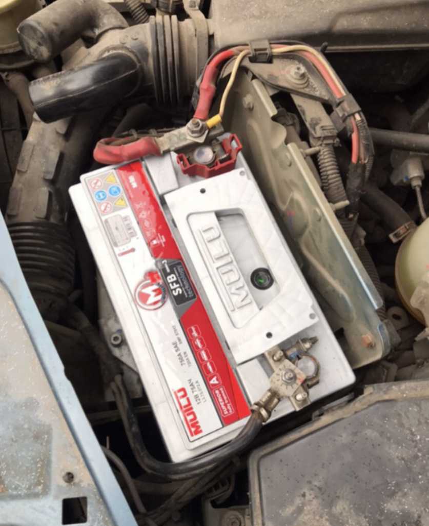

Re: Генератор и АКБ
Сообщение от kval300
Вот аккум к зиме поменяй
Заменил
