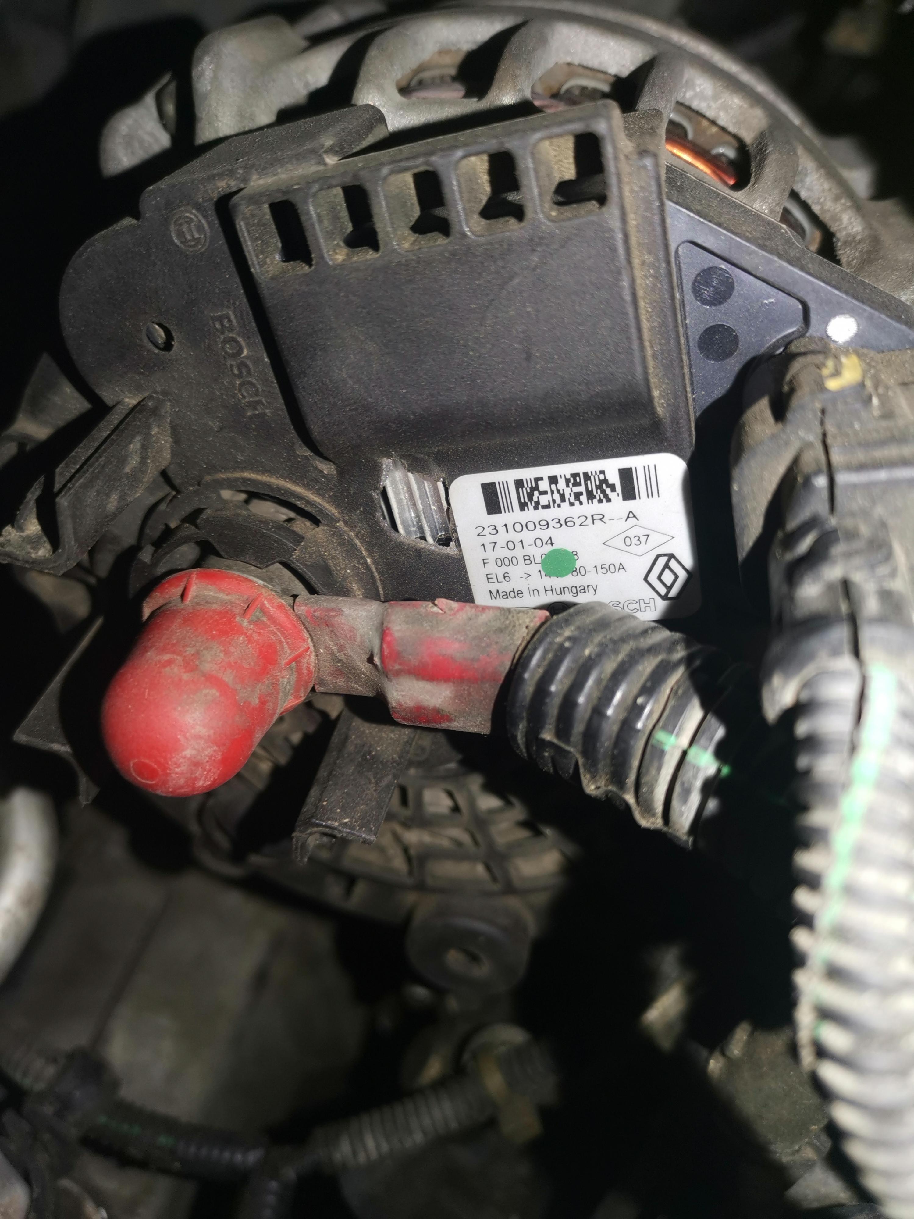

Re: Генератор и АКБ
vovik1959
Уже научились в нем напряжение регулировать спецы программым методом через елм.
Чуть ранее тут в теме выложена ссылка на драйв. 13.5 это просто чья-то прихоть , одного из инженеров , который решил туда такие данные вбить, а не истина в последней инстанции..
не факт что это самый оптимальный вариант.
гена - 231009362R
---------- Добавлено в 23:01 ---------- Предыдущее написано было в 22:53 ----------
Сообщение от Daniil Duster 2017 1.6
Какой фирмы у вас стоит генератор? У меня почему то Bosh.... Хотя говорят про какой то на V...
кто говорит на V... ?
странный советчик в группе вк ? так он десять раз повторил что Valeo на двухлитровом дастере , и вам его советы не помогут
зачем он строчил только в вашем топике не понятно ))
---------- Добавлено в 23:09 ---------- Предыдущее написано было в 23:01 ----------
С утра машина вообще перешла в аварийный режим. Загорелся чек и значек напряжения. Обороты выше 2000 не поднимались. Еле доехал до мастерской. Машина простояла, через 5 часов мне звонят и говорят, что все с ней нормально и она выдаёт на холостых 14.2,хотя они ничего его не делали. Уехал, через минут 10 проверил напряжение, опять 13.2-13.3. Что за бред? Неделю назад поставил оригинальное реле с щетками и перепаял токосьемные кольца.
нужно отделить мух от котлет. если считаете что это гена влияет на обороты , то для проверки достаточно просто скинуть с него фишку и прокатиться.
Наряжение сразу после заводки 14.2 -14.6 , и после прогрева 13.5 (на клеммах акб)это нормально , так задумано.
Выше в этой теме разобрались , гена на данной связке двигателя управляется из блока Бцм по цифровой шине Lin.
В блок Бцм заложены различные уставки напряжения на разные случаи жизни. После зпводки напряжение чуть завышается протом проседает.
