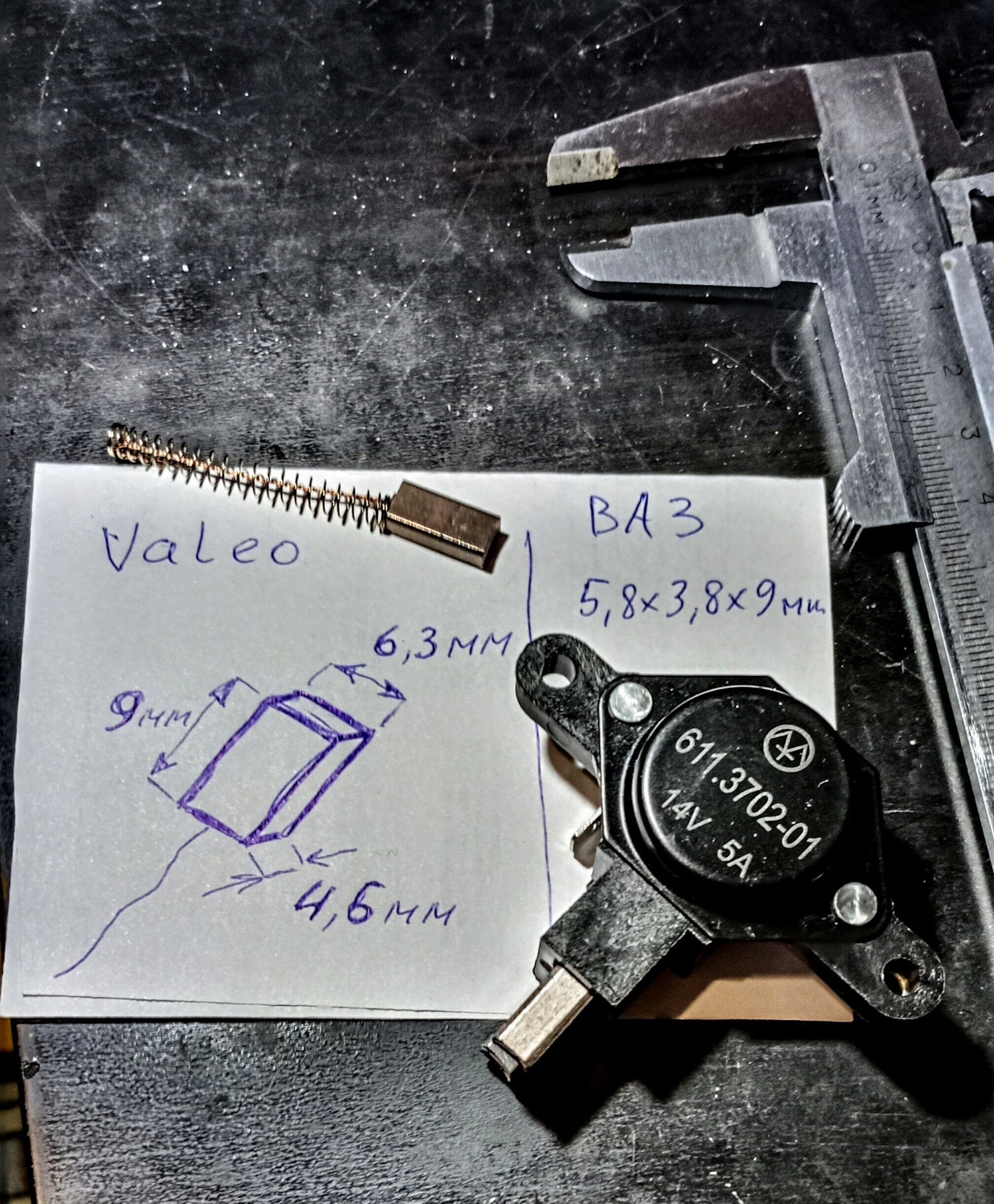

Вчера на трассе пошел на обгон. Разогнался до 140. Вдруг замигала "батарейка". При дальнейшей езде снова то загоралась, то потухала. Обратил внимание что при оборотах ближе к 3000 и выше батарейка гасла. Сбрасываешь обороты , снова загорается. Но опять же не всегда. Что может быть? Куда копать? Аккум новый, года нет, свечам 4 месяца, пробег на них 4000 км. Гене 11 лет, ни разу в него не заглядывали. Все ремни (и ГРМ, и привода вспом.агрегатов) свежие.

За 11 лет щетки в гене заканчиваются
11.05.2024, 16:33
#885

Пробег 140. То есть на больших оборотах изношенные щетки работают?

На последнем вздохе . Если гена Valeo , то туда и регулятор нужно подбирать оригинал .

Сообщение от Borysych
Как писали выше это скорее всего щетки генератора сточились. Тут http://www.dusterclubs.ru/vb/showthr...91#post1201291 подробно описано как снять и заменить их самому.

Срочно щетки и токосъемные кольца проверяйте. Если они, то скоро встанете в ком-нить неожиданном месте (на себе проверял). При вскрытии оказалось, что щетки подгорели, возможно какая-то жидкость попала (очень дождливая погода была). На токосъемных кольцах были полосы нагара, при плохом контакте щетки начинают гореть очень быстро. Щетки у нас в одном корпусе с реле-регулятором. Оригинальный Valeo, даже если удастся найти, стоить будет очень дорого. Нормальный Китай тоже вполне себе уверенно работает. Ресурса токосъемных колец должно ещё как минимум на столько же остаться (оригинальных тоже нет, а китайские хуже).

В общем коллективный разум оказался прав  . Щетки сточились в конец. Токосъемные кольца тоже подсточились, но не критично. Оригинальных щеток Валео не нашли, поставили вазовские )). Обошлись без замены реле. Гена на клеммах выдает 14,6 В. При включении потребителей (фары) просаживается до 14,5 В. Реле регулятор Валео. Гена Валео TG12C092.
Мастер сказал что при следующей замене уже не обойтись будет без замены реле, видимо из-за износа колец, как я понял.

при чем тут реле, оно десяток щеток и колец может пережить....кольца на роторе, ну может еще подшипники потребуют замены.

Borysych, вазовские щетки меньше по размеру. Вот сохранил себе такую картинку с драйв2, когда раньше искал информацию. Есть ещё щетки вроде от 2107, но они наоборот больше, и их нужно подтачивать.
Ну и мне тоже не очень понятно про слова мастера про замену реле-регулятора. Единственное, что приходит на ум, что у него опыта просто много, и они так долго не ходят.

пока есть время ищи ориг валео 593689 . другое будет работать с косяками
