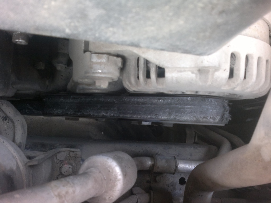

Похожий шум был на китайце, когда попал на некачественную китайскую подделку ремня генератора, правда со временем стало видно что шумит))))Не пугайтесь, фото китайца и китайского ремня))))
