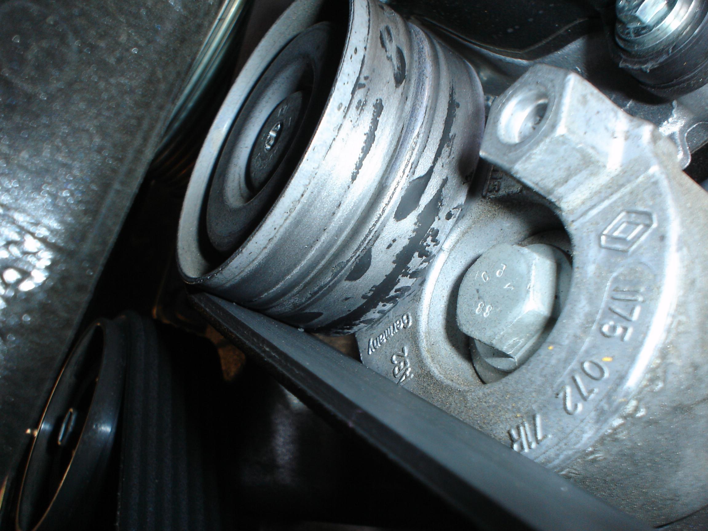

Ролик натяжной автоматический ремня приводных агрегатов, находиться около генератора к центру двигателя, я стетоскопом наслушал его умерший подшипник, по идее снять бы ремень и убедится, но пусть этим занимаются ОД, у меня своей работы хватает. Фотки ролика позже.

Фото ролика, чернота легко стирается ногтем. Обратил внимание еще на один момент- биение шкива коленчатого вала, возможно ото причина наволакивания резины.
судя по пятнам ролик при работе подклинивает и ремень об него трется!
Вот и я об этом, порываюсь снять ремень, но опасаюсь, что останутся следы на гайке-она алюминиевая. Работаю автоэлектриком и прибор для прослушивания неисправных подшипников привез с собой, говорю послушай сам, ролик шумит, следы есть. У меня прибор контактного действия-щуп, у него трубка, как он им слушает не касаясь детали не знаю, говорит,что шум ниже ролика в принципе пускай разбираются.
