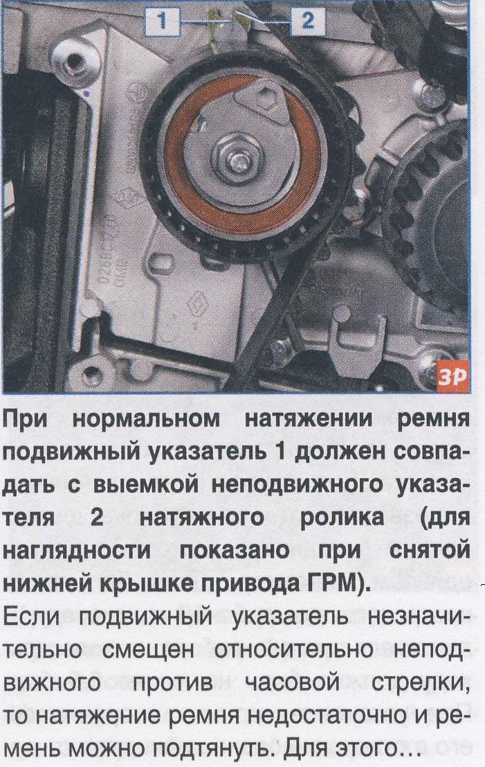

Вот и прошло мое ТО-2. Про проблемы с грохотом на хх прогретом до и после замены ГРМ на ТО-1 писал в #1019, 1030, 1041 (стр. 51-53).
Наличие грохота констатировали и взялись вылечить, хотя между ТО-1 и ТО-2 дважды обращался с просьбой попробовать заменить ГРМ еще раз - получал категорический отказ.
Вылечили!!! Со слов приемщика - просто подтянули ремень ГРМ! Я при этом не присутствовал, а тот же мастер, что менял ГРМ на ТО-1, категорически отказался от встречи.
Действительно, грохот практически исчез. Конечно прослушиваются прошлые звуки, но еле-еле, и то выслушиваю их потому, что они до сих-пор у меня в мозгах сидят как в страшном сне.
Посмотрим, надолго ли это. Что, первоначальную натяжку делать не умеют? Или
ремень сразу после выезда из офф. дилера так растягивается?

Ну, по мануалу ролик натяжителя выставляется по меткам. Так что либо метки, либо ремень тянет и нужно натягивать сильнее чем по меткам
Наверно метки только для первичного натяга нового ремня, а после все равно нужно подтягивать. Собственно как и делают на всех машинах. Пружина может компенсировать и поддерживать натяг лишь в небольших пределах, либо ремень растягивается больше чем задумывалось. Вообще-то довольно любопытно!

Victor_K, Как я понимаю, ремень ослабили,а не подтянули

Victor_K, А ремни ГРМ и агрегатов у них же автоматическая подтяжка ??
и в процессе эксплуатации не требует обслуживания .

Натяжной ролик ремня ГРМ не является САМОнатяжным.САМОнатяжной ролик только у ремня привода вспомогательных агрегатов.

SergeyPershin, Как Вы думаете, могут ли шуметь валы ГРМ в крайних пастелях к шкивам при перетянутом ремне на малых оборотах

mvs, точно я этого не знаю.У меня образование не техническое.СопроМат не изучал.Это какая же силища должна быть,чтоб заставить "плясать" валы(да еще в крайних постелях).Получается,что перетянутый ремень создает рычаг.
Но по настоящему произошедшему опыту(на другом авто) могу сказать,что с виду нормальный ремень(в том случае вспомогательных агрегатов) звучал так, как будто вышел из строя подшипник генератора.
Так что не только подшипники могут гудеть,но и ремень.

Подтянули!
Грохот практически теперь не слышен. Совсем другое дело. Но сказать что этого раздражающего звука нет совсем - нельзя. Остатки звука все-таки присутствуют, особенно когда знаешь, что хочешь услышать. Но окружающие теперь не обращают на меня внимание (как раньше, типа, движку вот-вот пипец?).

После выезда из салона появился шум и продолжался 2000 км. Ослабил ремень шум пропал ,а у приятеля остался. И с оборотами. Утром завожу в гараже, обороты плавают, оставляю на улице, завожу утром все отлично и так всегда
