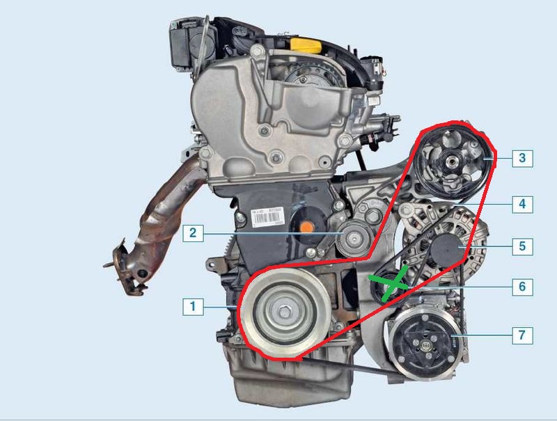

Завел с утра, помимо свиста ремня услышал тот же самый треск, что и раньше. Грешу на подшипник компрессора кондиционера, т.к. у него еще и шкив люфтит не слабо. В общем тут я у же ничего не смогу сам поменять и даже пытаться не буду.

Завел с утра, помимо свиста ремня услышал тот же самый треск, что и раньше. Грешу на подшипник компрессора кондиционера, т.к. у него еще и шкиф люфтит не слабо. В общем тут я у же ничего не смогу сам поменять и даже пытаться не буду.
Проехал 800 км, теперь что на холодную, что и на горячую исходит этот звук, но теперь он стал другой, будто скребет металл. Очень похоже на шум убитого в хлам подшипника.
Тут либо кондиционер, либо генератор, либо помпа, либо гур, либо ролики грм.
Но я думаю это кондиционер, т.к. тем летом нормально "нырнул" в лужу и сразу же появился шум.
Поеду на днях за стетоскопом.

Послушал сегодня утром стетоскопом насос ГУР и генератор и скажу, что этот треск не от них исходит.

Заведите ненадолго двигатель без ремня генератора и, если звук пропал, то Вы исключили группу грм. Далее трясёте-крутите ручками все шкивы и ролики генераторного ремня. Если не находите источник, то заменяете ролики. Звук не пропал - три претендента, основной из них - подшипник компрессора, самый нижний.
22.03.2017, 08:24
#1558
Регистрация: 12.01.2014
Сообщений: 4,397
Время онлайн: 1 г. 2 мес. 1 нед. 2 д. 15 ч. 20 мин. 15 сек.
: 3403
Адрес: Пермский край
Re: Шум под капотом в районе генератора
Сообщение от germanich-o
Ролики я уже менял. Без ремня ничего не шумит, хотя машина стояла в теплом гараже, а шум только после продолжительной стоянки на улице (по крайней мере месяц назад было только на холодную). Шкив генератора не люфтит, шкив кондиционера люфтит, а так же люфтит шкив гура, но его люфт очень маленький. Да и ГУР новый стоит, отъездил максимум 30 000 км.
Так что скорее всего это подшипник компрессора.

Есть смысл совместить замену подшипника со сменой фреона и масла в системе кондиционирования.
