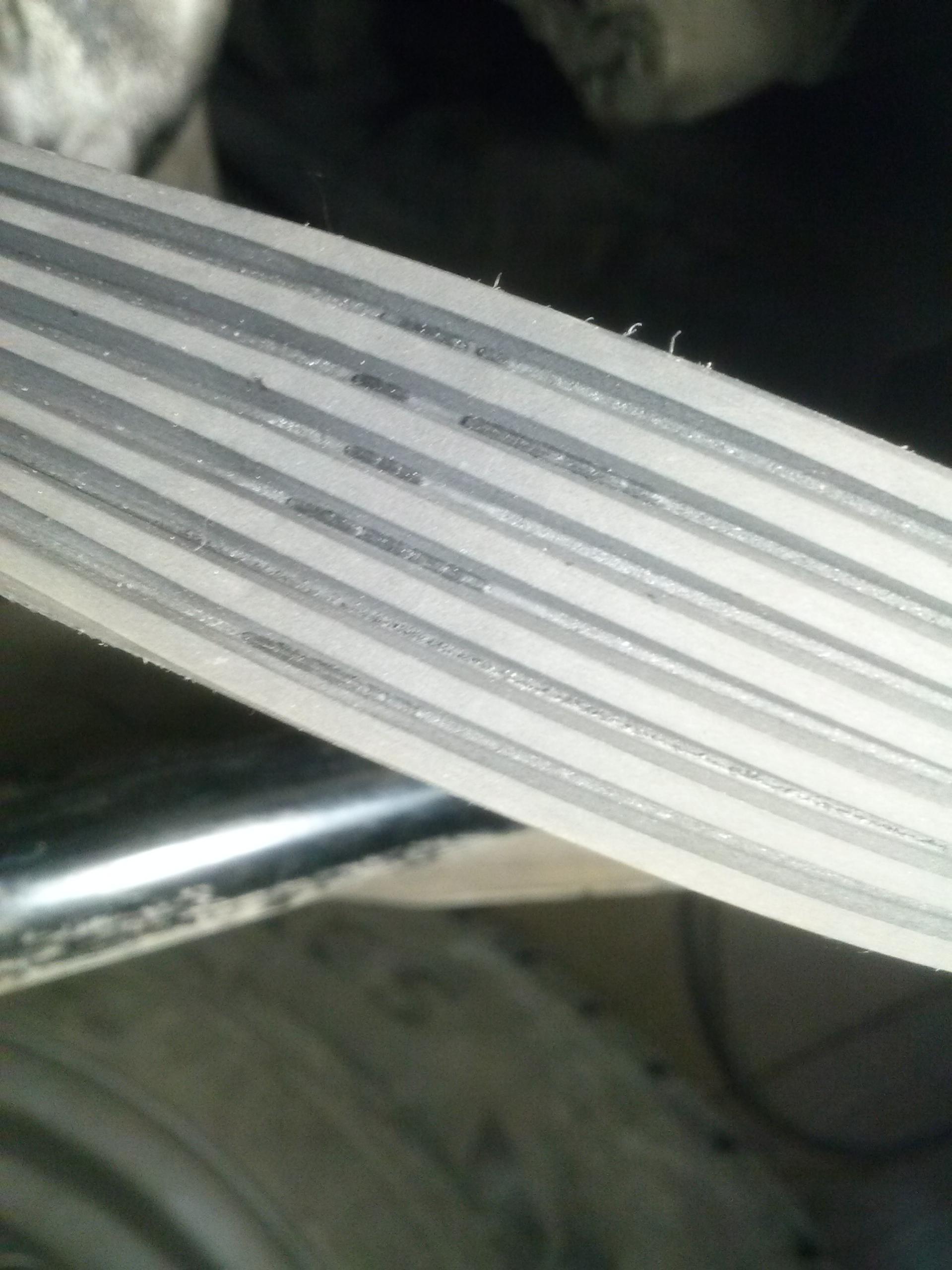

у меня получилось как на картинке, только износ имеет не ремень, а сам шкив. Вот ещё фото моего нового ремня сразу после установки, видно как шкив натирает между ребер. А сам шкив сфотографировать на телефон не получилось понятно

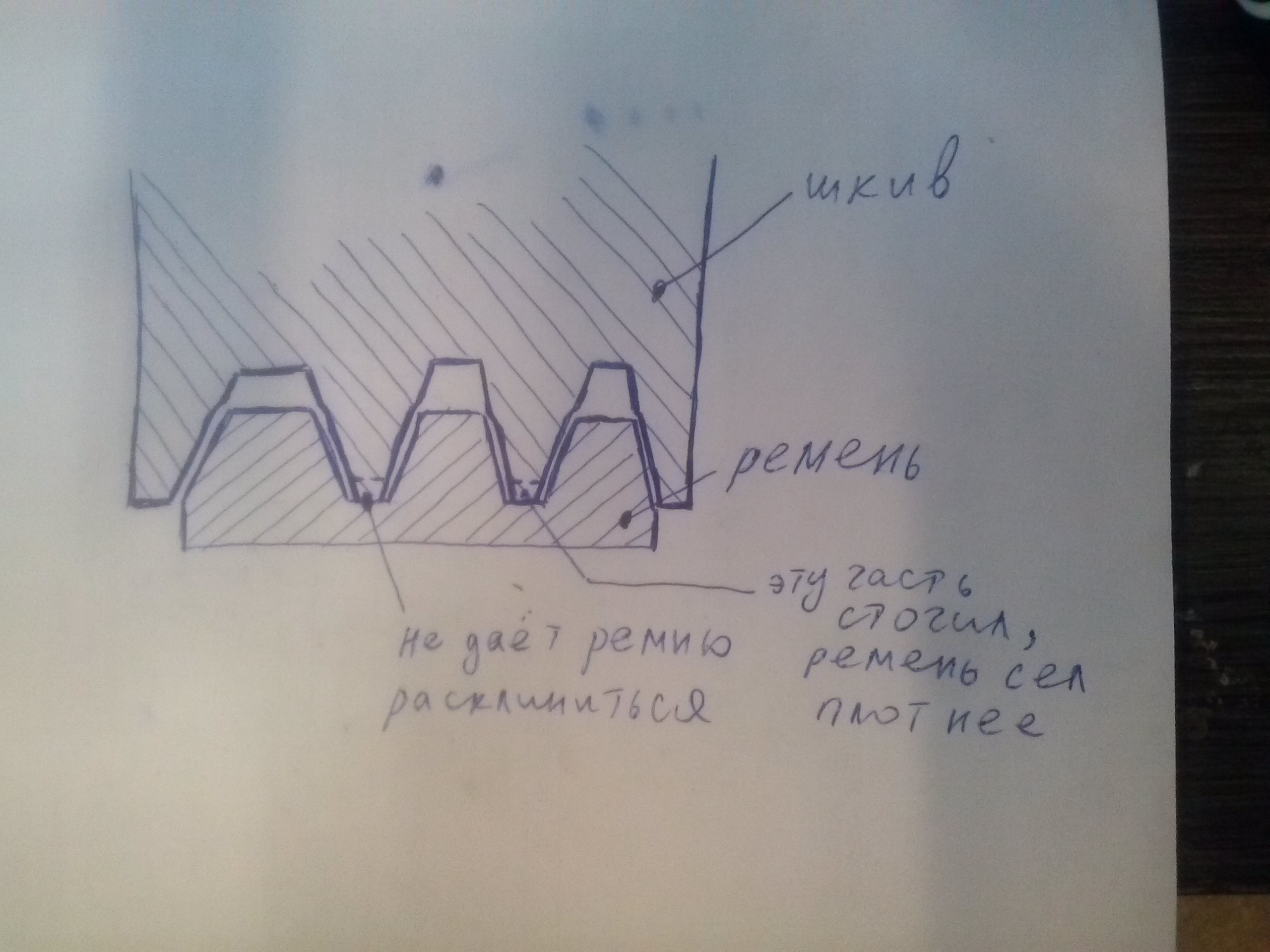

графический редактор GIMP не получилось осилить, поэтому нарисовал эскиз, может так понятней будет

тогда - все верно, что сточили - так и должен ремень работать, имхо париться дальше не надо, брак шкива (глубокие, из-за этого - широкие канавки)

Почему брак? Выработка с песком? Он же там почти открытый всем ветрам.

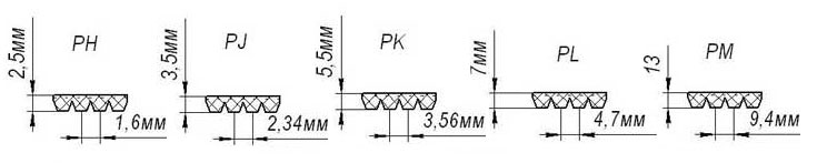

Может другой профиль попробовать поискать и поставить? Никто такой фигней не занимался? Типо 7-Л-1800 или 7PL1800. P.S. На бумаге нарисовал, скорее всего ничего не получится...

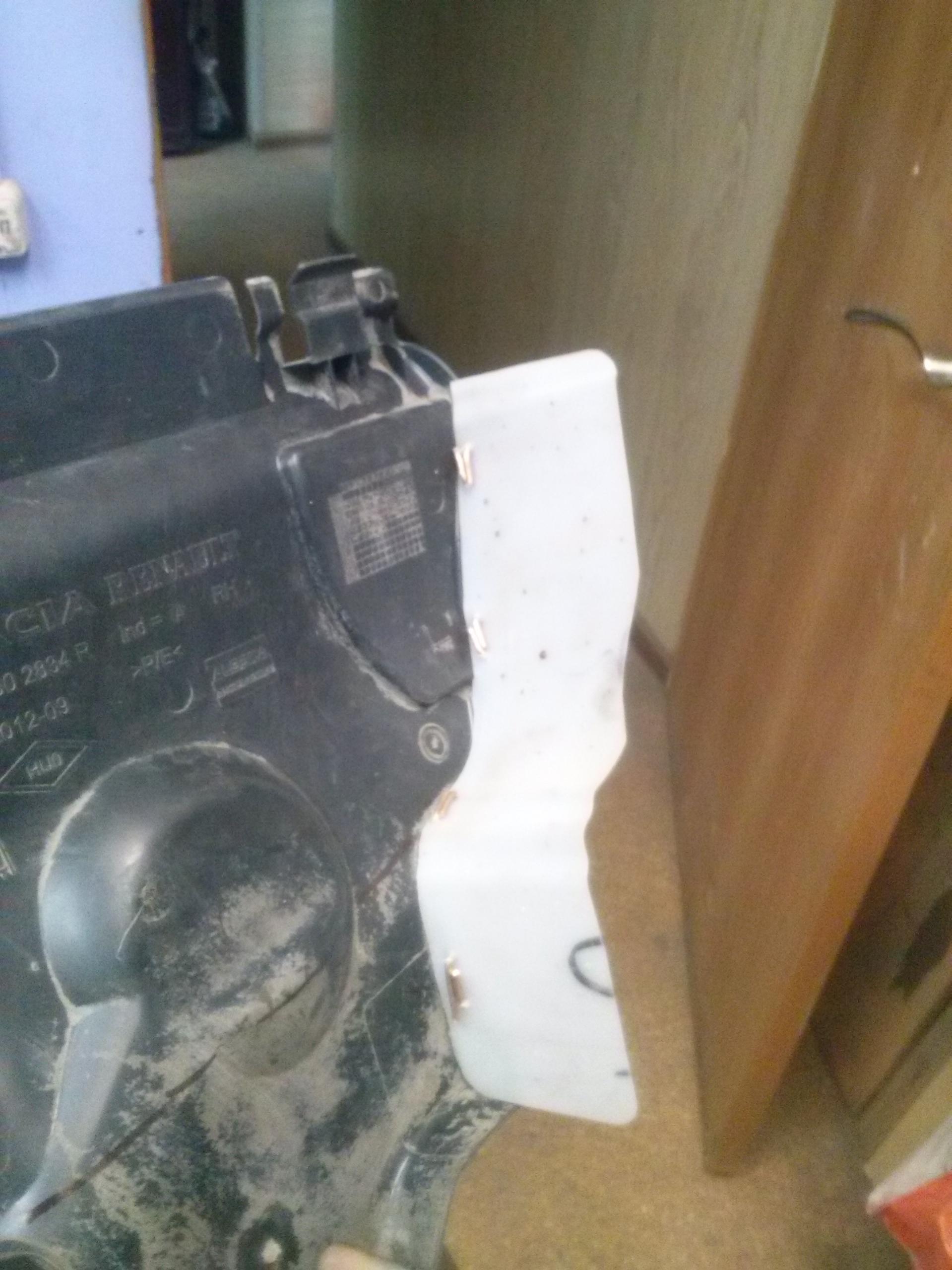

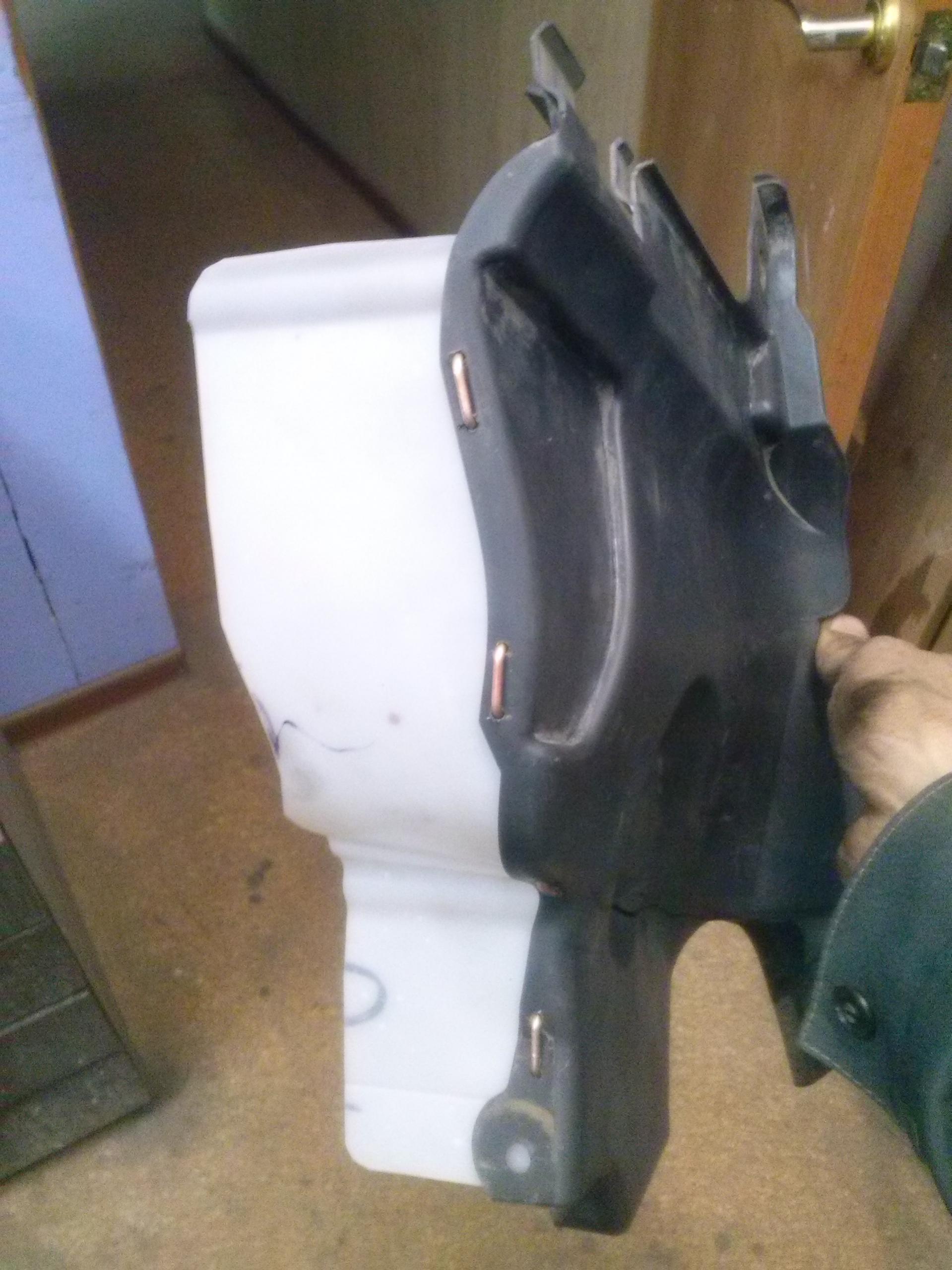

Я ещё вот такую защиту ремня сколхозил из куска 5-ти литровой канистры, может грязи на ремень теперь будет кидать меньше. Вроде людям помогает, но конкретно не нашел где пишут про эффективность.

На его рисунок посмотри, он там выработку обозначил. Выработка есть, а ремень ниже не может сесть и нет клина.
