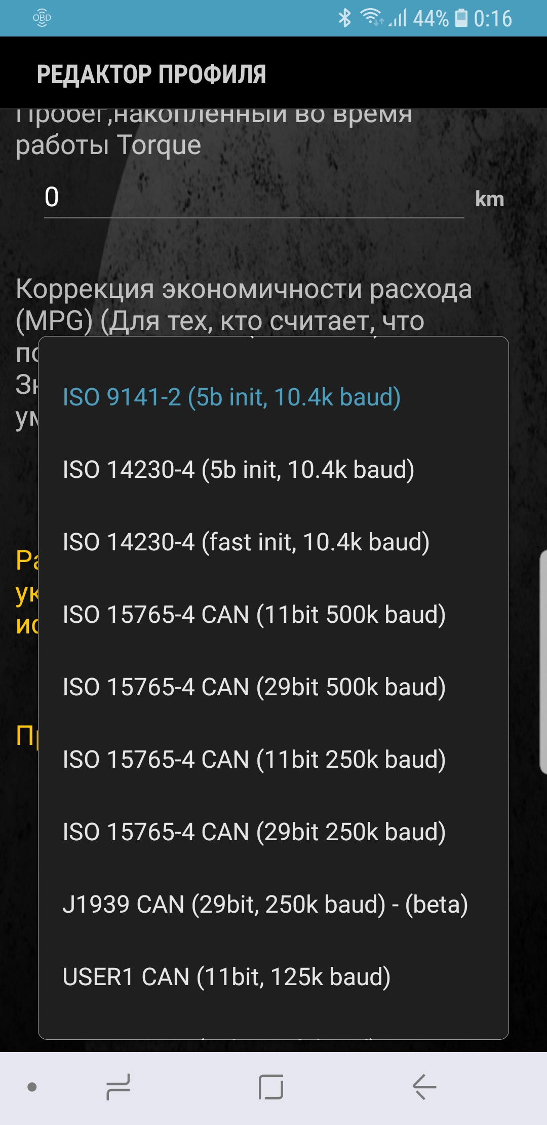

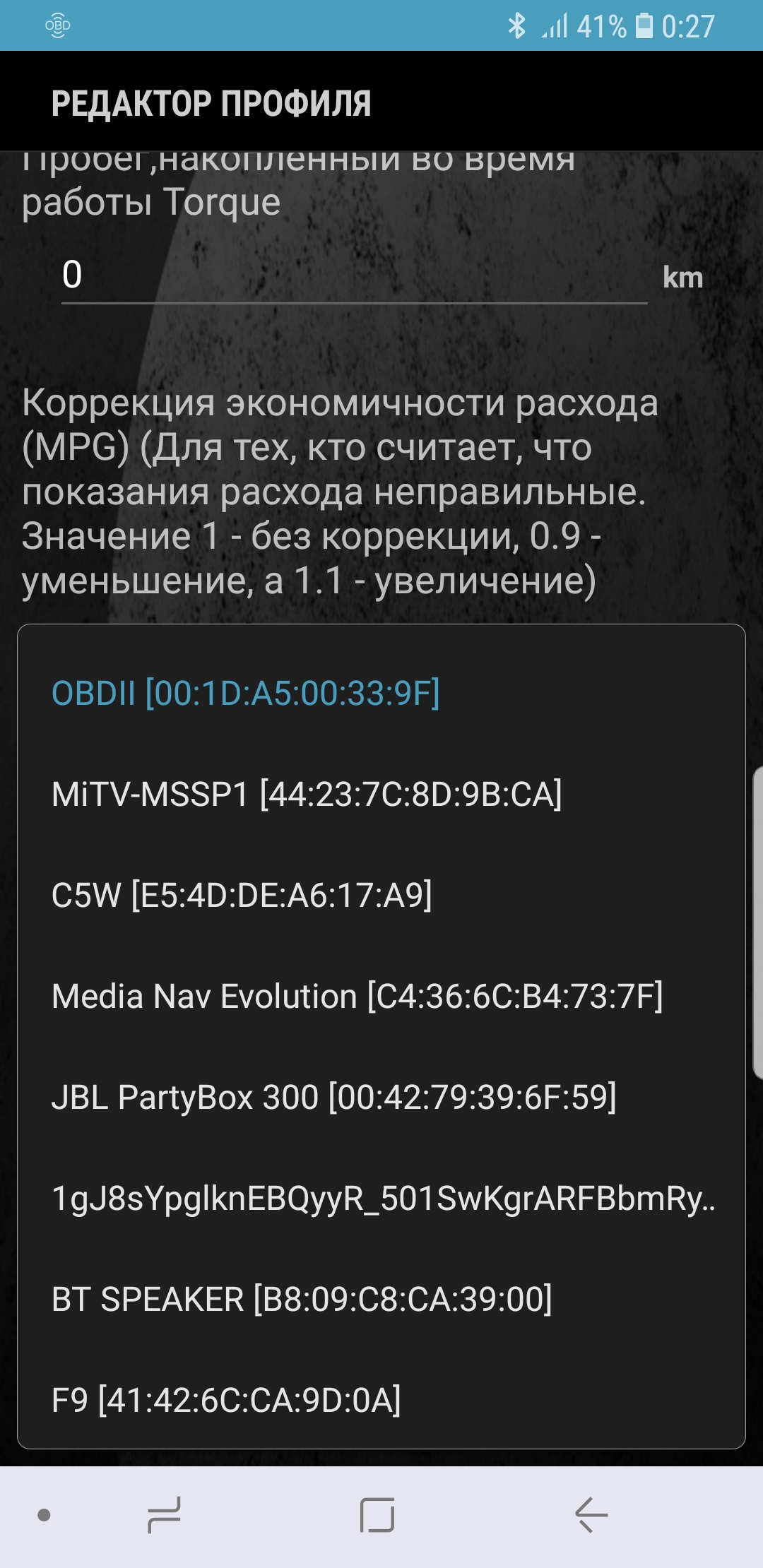

Duster Disel 4x4 2016. Возникла жёлтая пила + ABS. Выяснили, что лопнуло кольцо датчика. Решил сбрасывать ошибку, чтобы включался полный привод.
Приобрёл ELM327. Запустил с Torque Pro. Запускалось с проблемами: сначала появилось 2 OBD, но потом остался один. Поработал, пошёл разбираться, как посмотреть ошибки трансмиссии, вернулся, а сканер не заработал. Ошибка: нет связи с ЭБУ! То ли сканер сдох, то ли протокол связи с ЭБУ не тот, что для Рено, похоже, вполне возможно.
Искал строку инициализации для моей модели - не нашёл. Подскажите, что делать. В поломку не очень верится. Какую строку использовать?

EugeneKo, Вечером у себя гляну строку и, напишу . У меня все работает

EugeneKo, Попутал у меня HOBDRIVE. В торке выбери просто Renault , пользовался им раньше

Альфред555, Попробую прямо сейчас

Альфред555,Пляски со словами инициализации ничего пока не дают, хотя при разных словах открываются разные наборы датчиков. Действительно, придётся обратиться в Торк. Я не знал. что у них есть поддержка. Спасибо.

И вообще что у тебя за адаптер, где брал?
