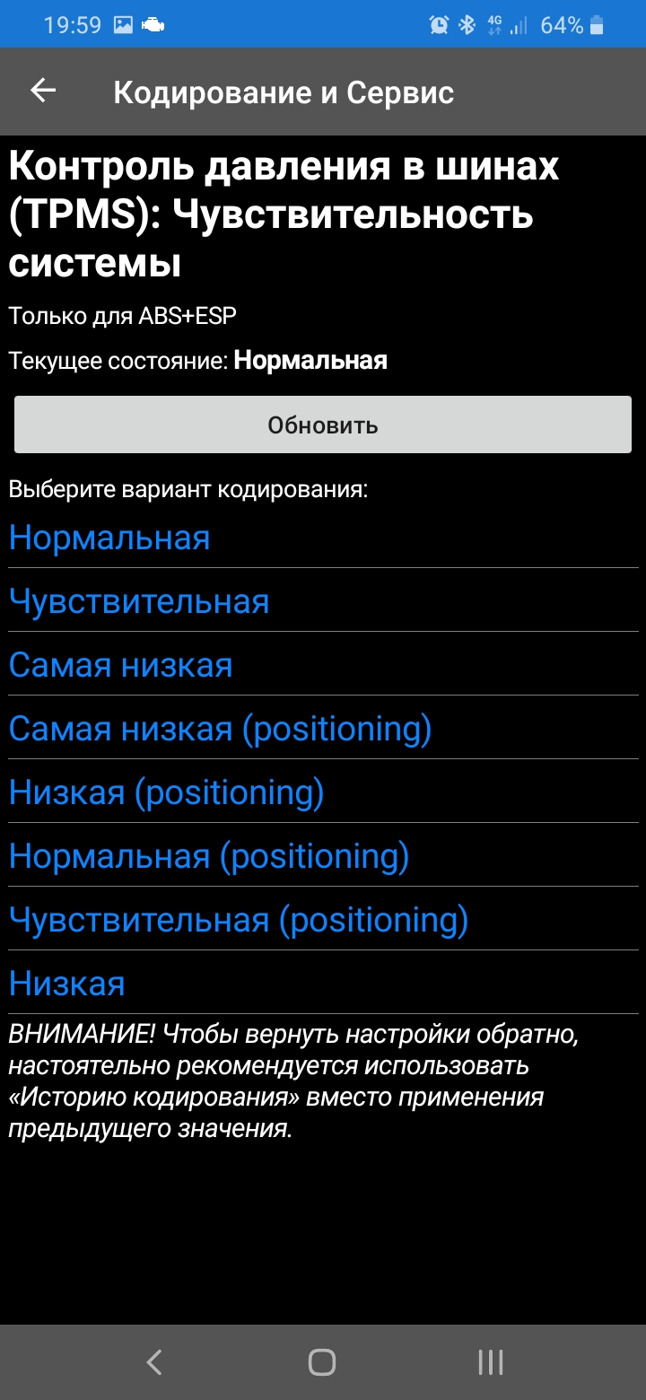

Есть те кто использует программу Car Scanner, и имеется машина с ЕСП? Пробовал кто-то TPMS менять чувствительность? По умолчанию стоит "нормальная". В PyClip такого пункта нет...

Re: Диагностический разъем OBD-2
Вот эта менюшка!

Сообщение от Евгений Кузнецов
Car scanner? Те же яйца, только вид сбоку. Сугубо личное мнение.
