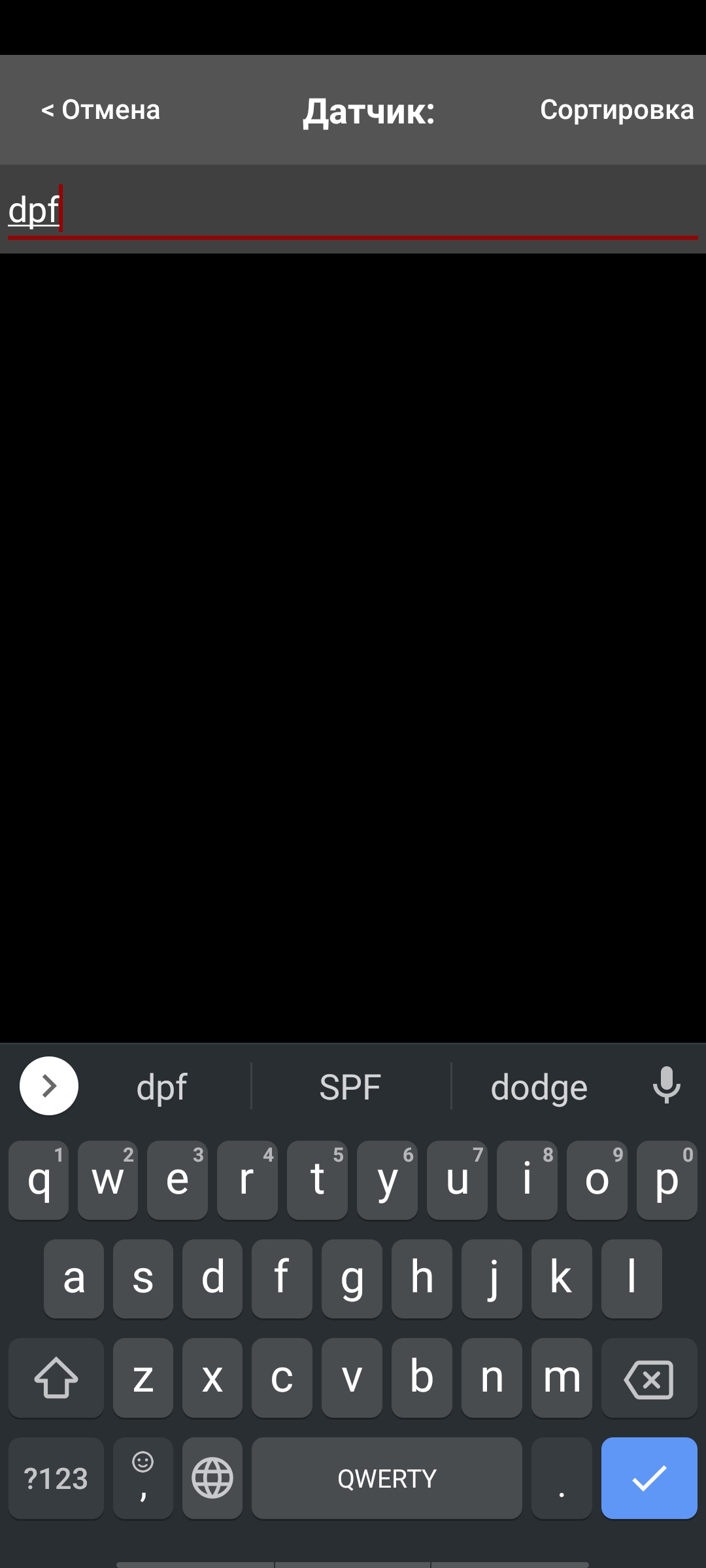

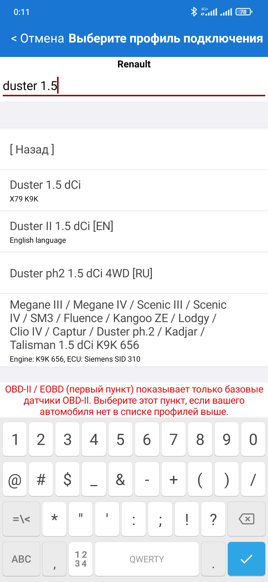

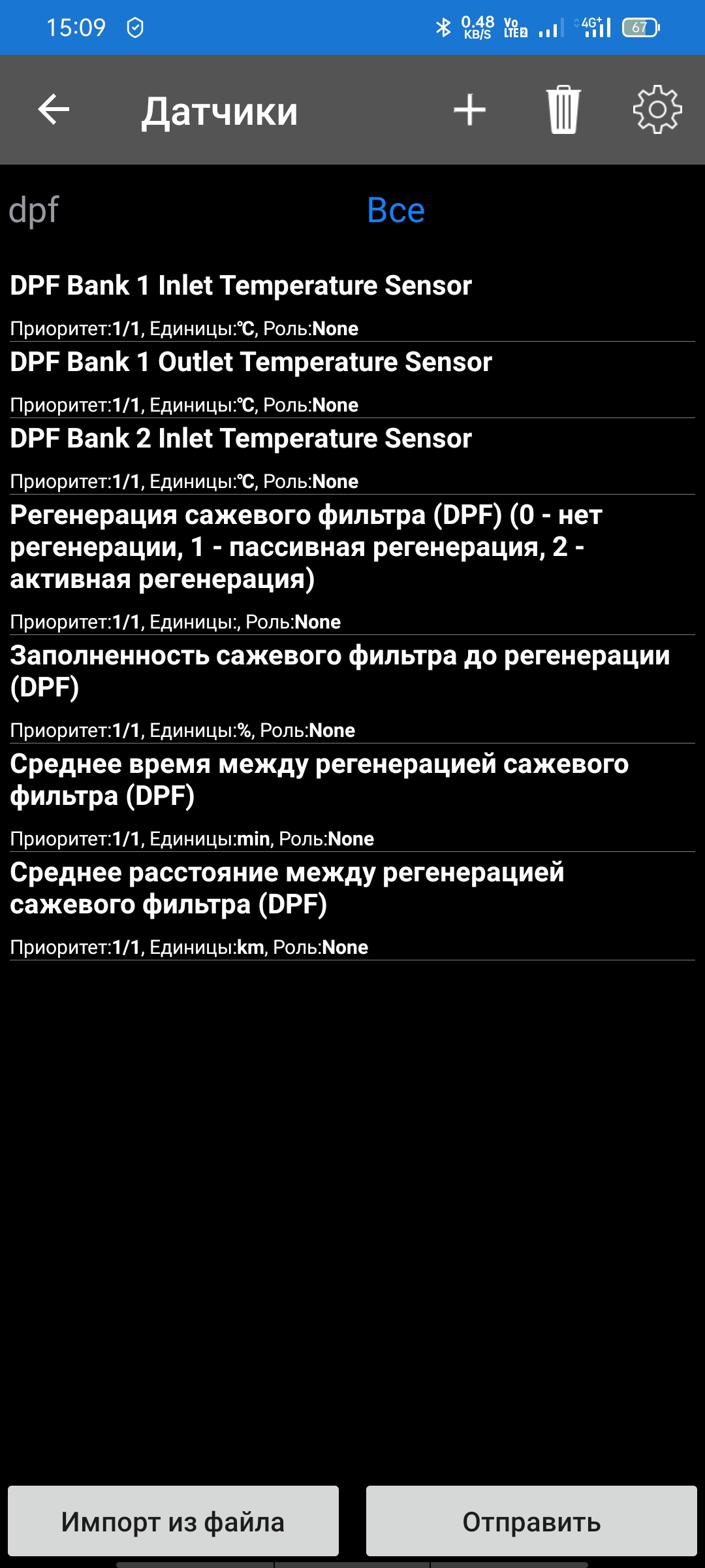

Сегодня опробовал ELMку и car scanner pro. Что-то не могу найти как показатель сажи называется. Может кто подскажет?
Выбрал профиль дизельного дастера, там только на английском языке он, но часть (очень немного) обозначений датчиков есть на русском.
И второй вопрос. Кто какие датчики выводит?
Я пока выбрал темп ОЖ и темп ДТ (удивило, что она может аж до 70ти градусов разогреваться).

Да действительно, конфиги на дизельный Дастер 2 только на английском языке. Попробуй выбрать Duster ph2 dci. Мозги те же самые вроде стоят...

Сообщение от Madi
DPF

Сообщение от curbat
DPF
Когда захожу в раздел "датчики" в настройках, то вижу их (первый скрин). Когда пробую добавить датчик в свою панель, то хрен, нет таких (второй скрин).

Madi, Дастер предыдущего покления пробовал выбрать в настройках, или нет?

Re: Диагностический разъем OBD-2
Сообщение от Сергей159
Пока только в демо-режиме удалось проверить. Есть много нюансов. Пока я для себя вывел 4 датчика: температура ОЖ, температура ДТ, масса сажи, % заполненности сажевого.
Дальше интересно, если я выбираю профиль Дастер 2 1.5 dci En, то программа у меня спрашивает "последний автомобиль" или "все датчики". При выборе "последний автомобиль" вместо датчиков масса сажи и темп ДТ прочерки. Выбираю "все датчики" - нет массы сажи.
Меняю профиль на Дастер дизель 4вд второй фазы, выбираю "последний авто" - нет % заполненности сажевого и нет темп ДТ. Выбираю "все датчики" нет темп ДТ.
Пока на живом подключении не получилось проверить. Но уже в одном профиле и варианте все датчики вместе не видны.
Madi, скорее всего программа не поддерживает российский дизельный Дастер-2. Нужно PyRen'ом выдирать ПИДы вручную и смотреть их через Torque.
От рестайлового Дастера 1.5dci подходит все.
Во всяком случае сажу можно легко считать, только пробег после прочистки фильтра почему то не показывает, время показывает, правда я не понял насколько адекватно.
Вот мои настройки КарСканнера
