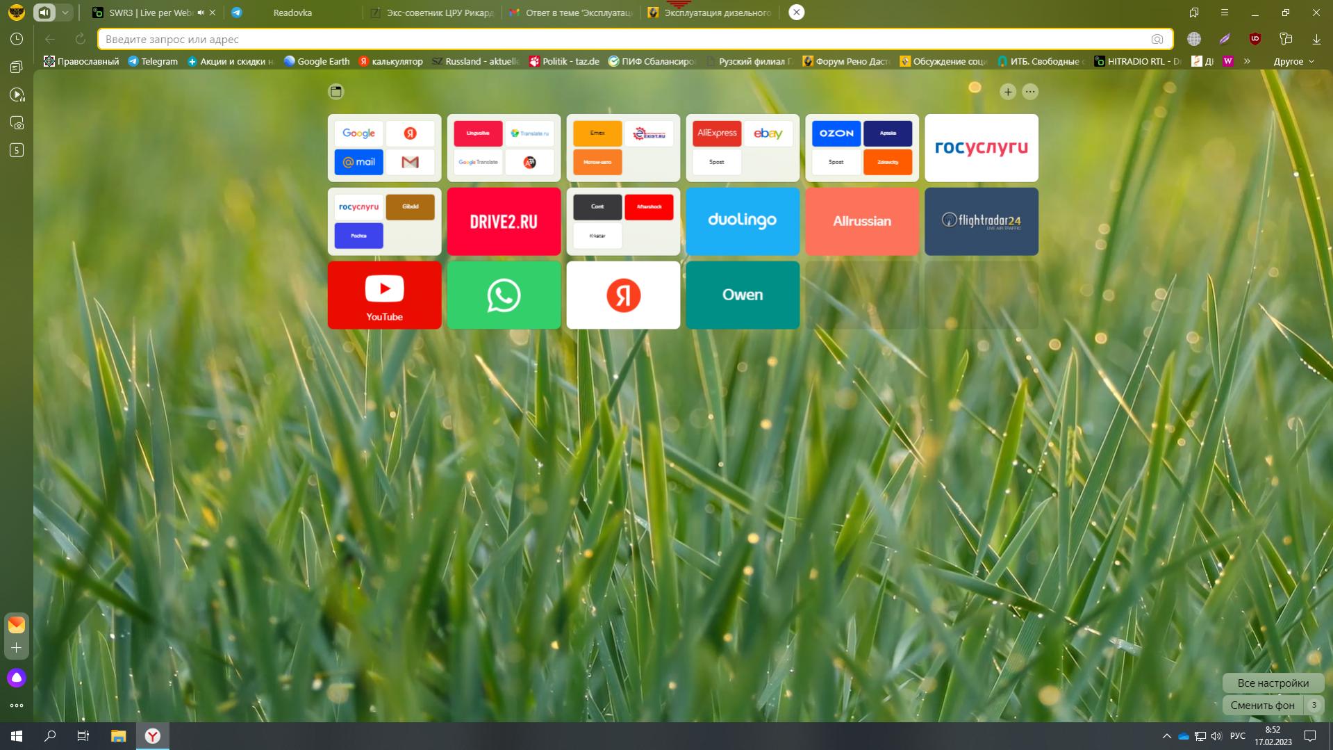

Попробуй Яндекс ̶н̶а̶в̶и̶г̶а̶т̶о̶р̶ браузер (это тот же Хром). Его нужно немного настроить, чтобы убрать всякие рекламы, и будет песня, особенно под яндекс аккаунтом.
