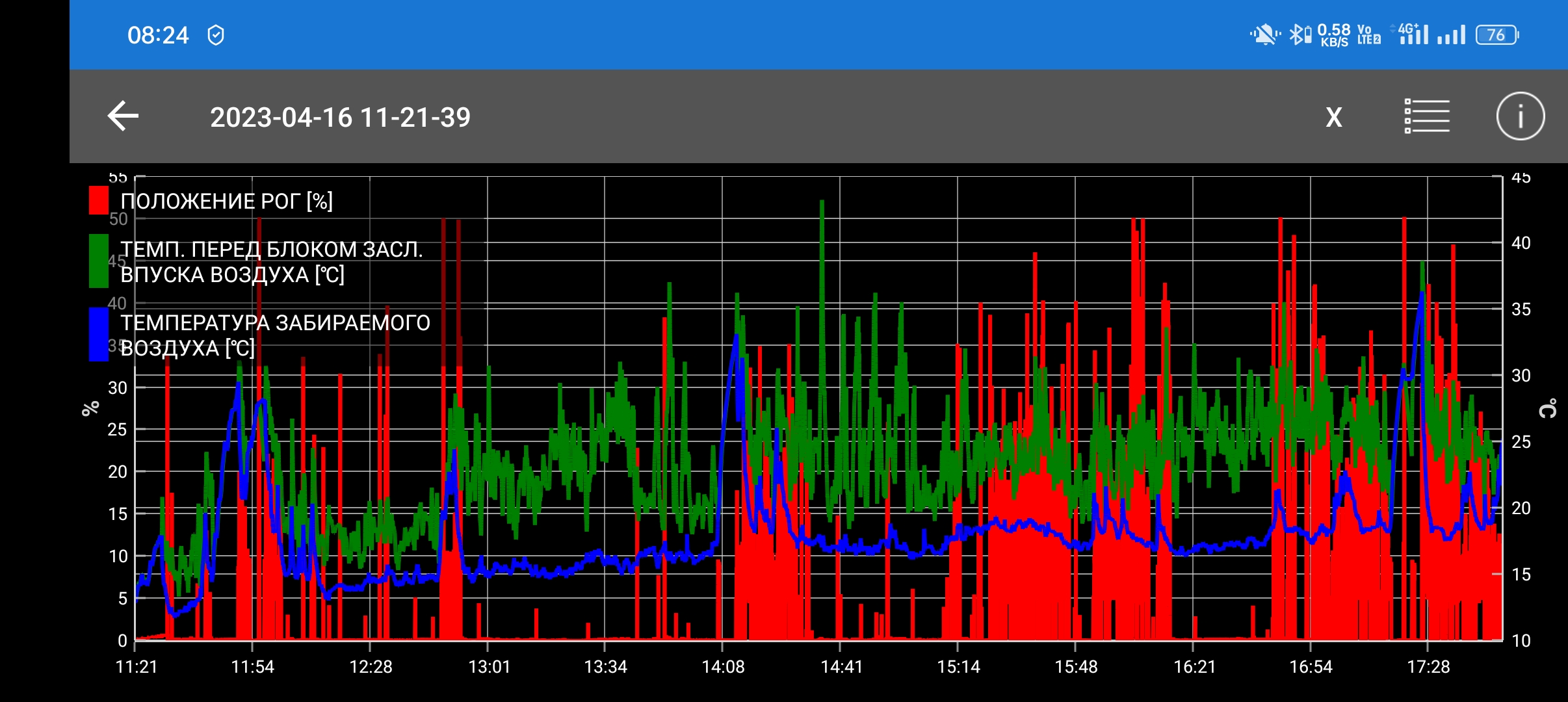

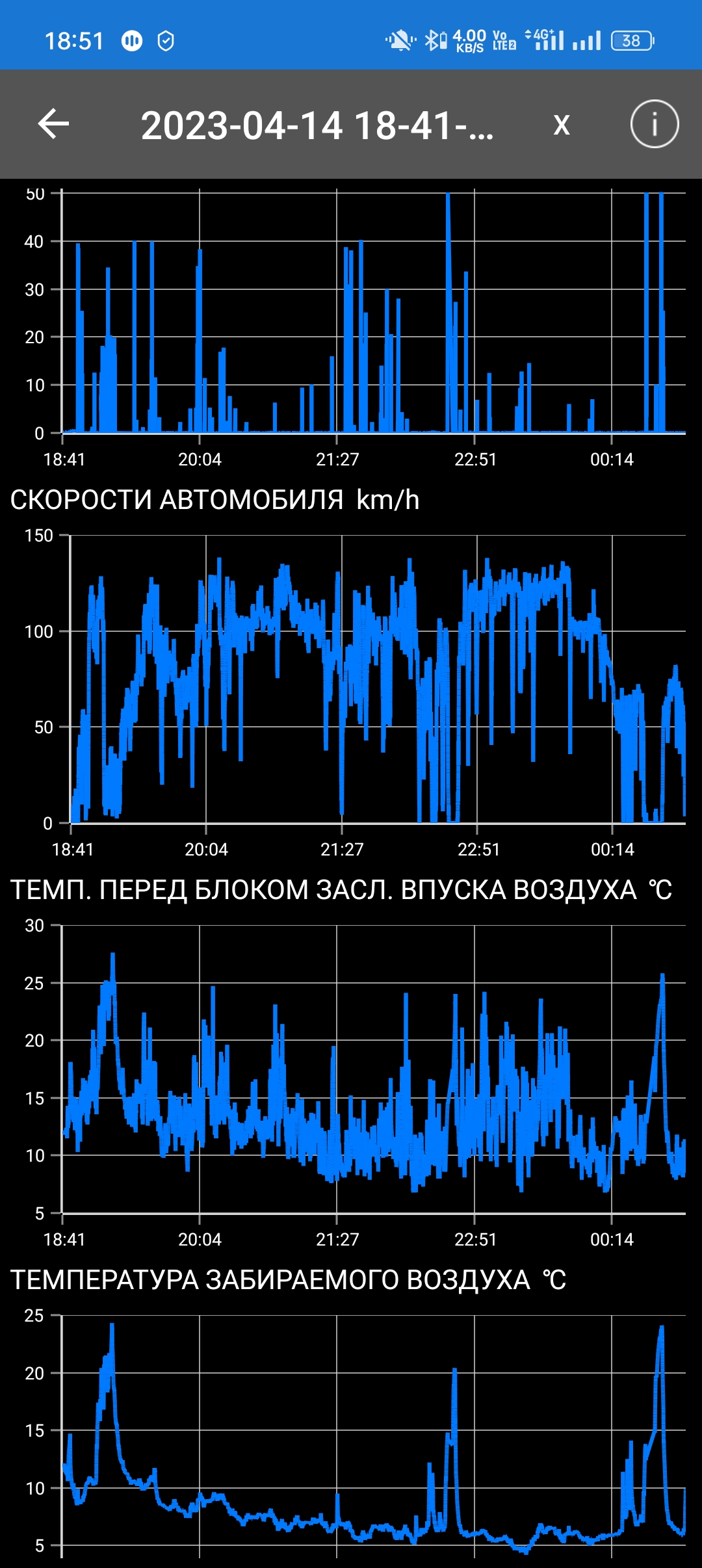

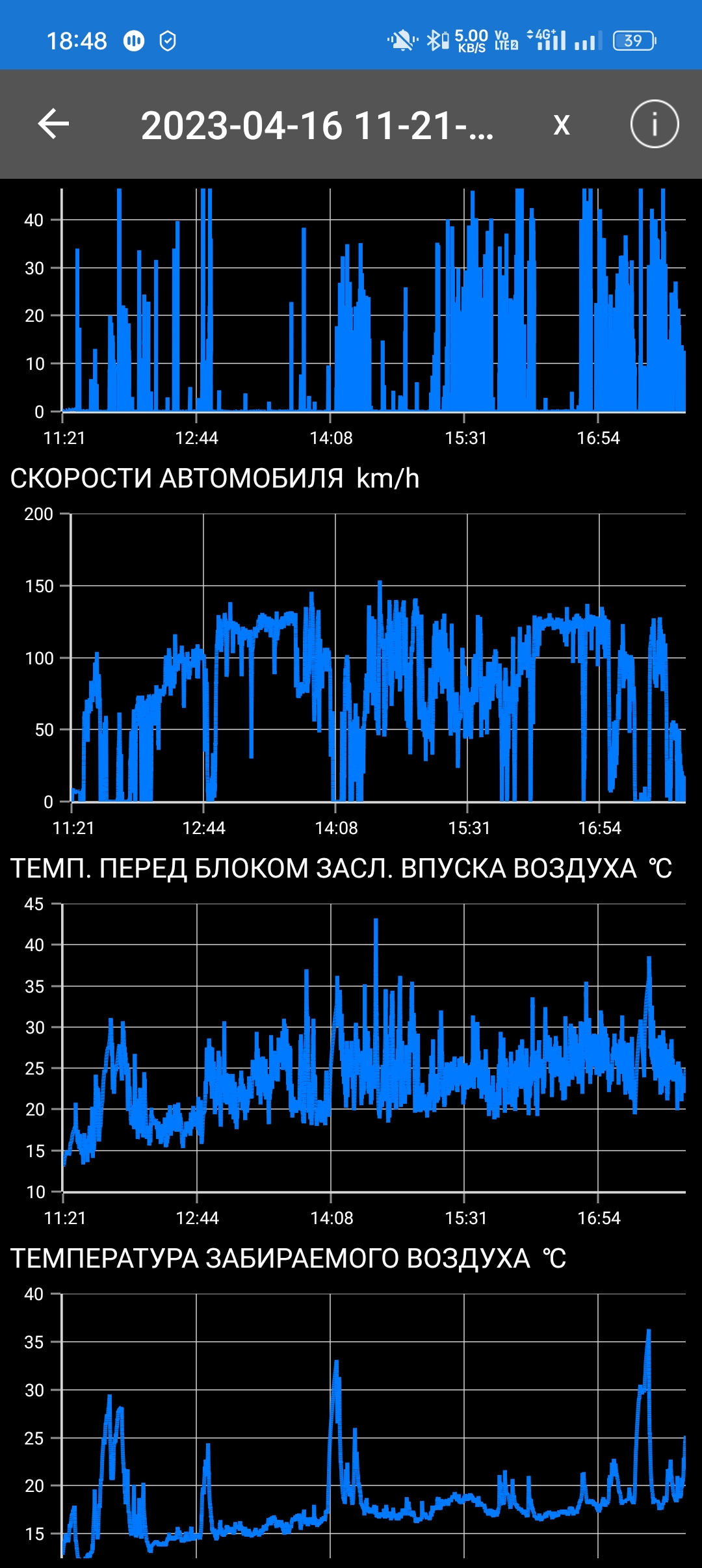

Случилась тут у меня дальняя поездка на север. Подключил Car scanner для контроля температуры и наблюдения за массой сажи и поехали. Примерно через 200 км смотрю показывает массу сажи 0, думаю странно, для прожига еще рано (было 15 грамм всего). В общем накатал 3500 км, а Car scanner так и показывает ноль. Написал автору программы, может глюк? Ответил, что нет, проблема в машине. Ошибок никаких не было. Но расход вырос где-то на 0,5 л, средний стал 7-7,2 л/100. Но может зима и резина зимняя на расход повлияла? Коллеги подскажите, в чем может быть проблема?
Зимой как раз с 15-18 гр и прожигается.
Может еще самовыгорать сажа, когда быстро едешь (от 110 в быстрее), температура в фильтре больше 480С поднимается.

Летом ездил в Карелию, так после прожига все равно сажа потихоньку накапливалась, даже по трассе, когда за день 1000 км проехал. А тут больше 3-х тысяч проехал и все равно ноль показывает.

Согласно моим наблюдениям (но ещё не законченным) сажа накапливается в основном при открытом клапане ЕГР, а его открытие связано со скоростью и температурой забираемого воздуха. Если скорость небольшая (пока у меня наблюдения, что клапан закрывается на скорости 125 км/ч и выше, это если температура примерно + 10 и выше ). В эти выходные ехал за бортом на момент старта было +11 ( сначала чуть повышалась потом понижалась). Вот такие графики выдал карсканер.
В разделенных графиках верхний это клапан ЕГР. Последнее фото за другой день, когда было холодно за бортом , между +8 - + 3, видно что клапан закрыт (на графике это отдельные пики в доли секунды).
Поэтому зимой на трассе клапан всегда закрыт, и если накопление сажи и идёт, то пока мною закономерность не обнаружена.
Поэтому зимой и прожигов может и не быть. Если интересно , то мои наблюдения можно почитать тут http://www.dusterclubs.ru/vb/showthr...19497&page=128. Сообщение 2548.

Я почти все время ехал на круизе, благо дорога позволяла, со скоростью 105-110 км/ч изредка при обгонах до 130 км/ч. Температура воздуха была при дороге туда от 0 до +4, обратно в основном минус и только ближе к Ярославлю до +10. Madi, читал сообщение 2548, у меня кстати тоже "время с момента последней регенерации" дошло до 18,2 и больше не менялось. Масло в двигателе С4. А где в карсканнер можно посмотреть открыт ЕГР или нет?
