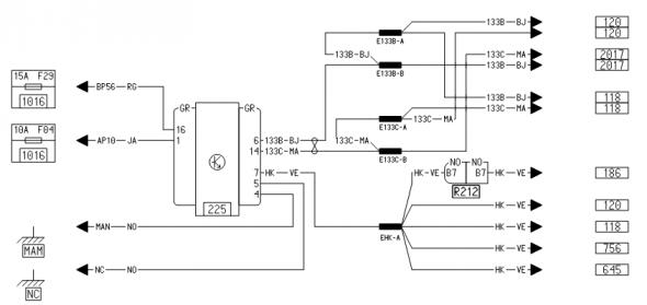

SergeyPershin,
С диагностического разъема, через несколько минут после постановки на сигнализацию, напряжение снимается. Проверял следующим образом: после остановки двигателя блютус соединение с телефоном активно, программа работает. Ставим машину на сигнализацию, ждем несколько минут, запускаем программу и видим, что соединение не устанавливается. Так что получается, что адаптер выключен и не стоит беспокоиться о лишнем потреблении.

Re: Диагностический разъем OBD-2
Сообщение от alex-66
SergeyPershin,
Как видно из схемы(если верить схеме): питания два:
Цепь AR10 через F04 (10A) идет от замка зажигания
и
Цепь BP56 Через F29 (15A) идет от цепи BP11(ближний свет), а она как известно работает от АКБ "почти" напрямую!!!
Мораль: на китайце напряжение весит всегда! (можно проверить тестером между ножками 4и16 разъема OBD)

РоманC,
Согласен, но если радиомодуль блютуса выключен, то потребление скорее всего минимальное. Хотя, чтобы точно узнать надо ток померить.
