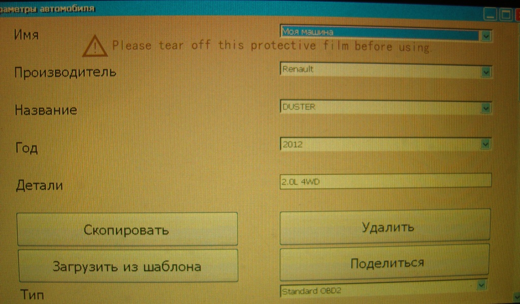

Может кому то пригодится полная для WinCE. На некоторых навигаторах может не запустится тогда нужно розархивировать и скопировать содержимое net37 в корень хобдрайва.

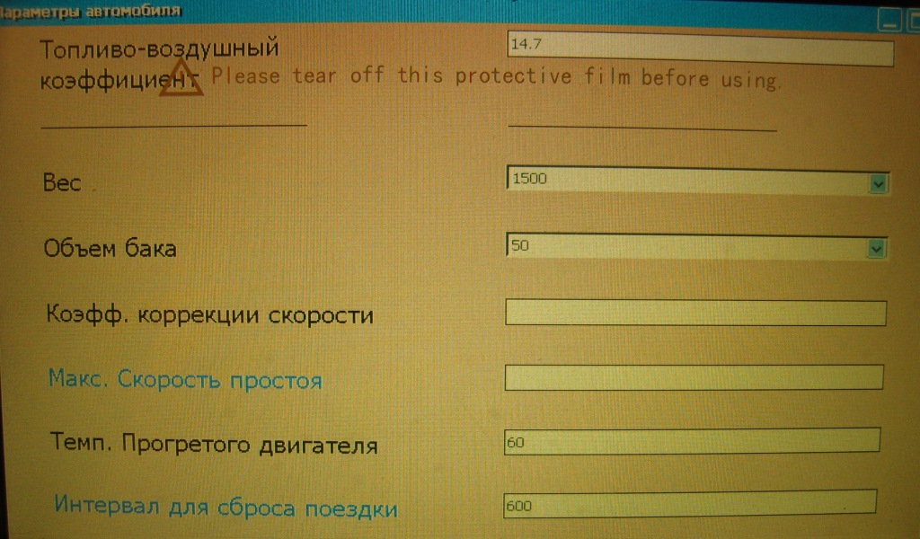

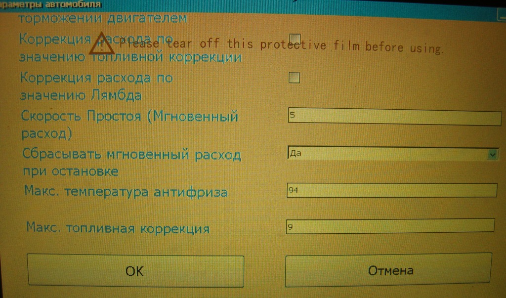

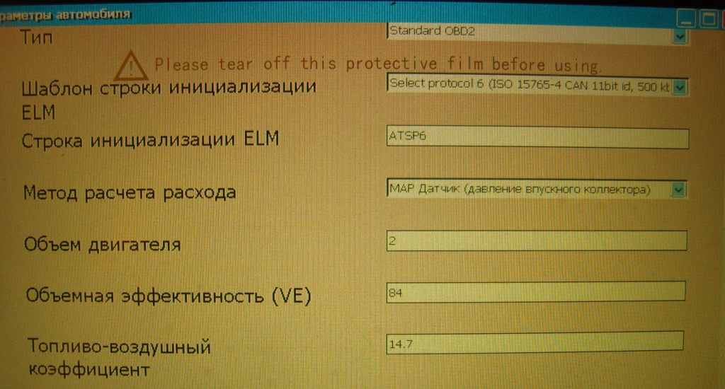

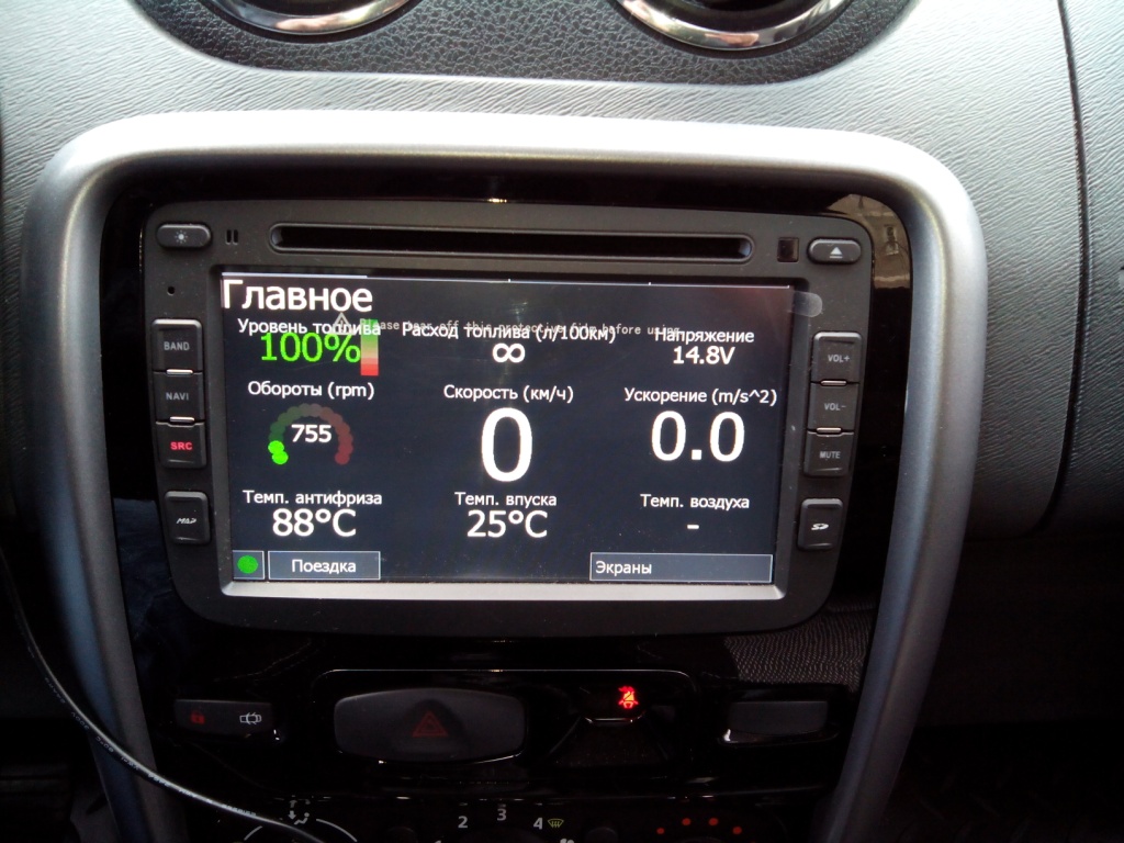

[QUOTE=BoxaS;436516]Может кому то пригодится полная для WinCE. На некоторых навигаторах может не запустится тогда нужно розархивировать и скопировать содержимое net37 в корень хобдрайва.[/QUOT
а прога крякнутая или демо версия? у меня пока на обкатке стоит демо именно так реализовал на головном устроистве. А также на ноуте и смартфоне.именно на голове считаю наиболее удобным (нет лишних присосок на стекле)

Сообщение от BoxaS
полная для WinCE.
Написано же полная, а значит не демо. Купленая.

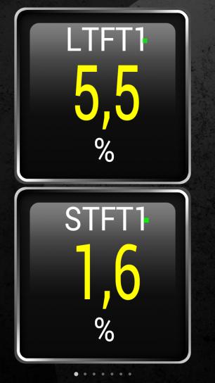

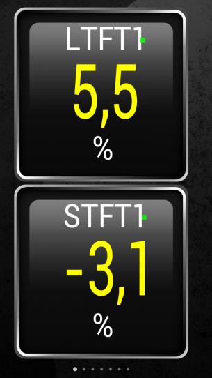

А1962 мои данные
только у меня прошивка ЭБУ не стоковая!

Спасибо .
А со стоковой прошивкой кто нибудь откликнется ??

Сообщение от BoxaS
Может кому то пригодится полная для WinCE. На некоторых навигаторах может не запустится тогда нужно разархивировать и скопировать содержимое net37 в корень хобдрайва.
Тип файла: zip hobdrive 1.1.87.ce.zip (1.97 Мб, 21 просмотров)
Тип файла: zip hobd-standalone-net37.zip (2.71 Мб, 10 просмотров)
Всё сделал как тут написано. Прогрмма работает,но при выключение хобдрайва, виндовс подвисает и навигацию (навител) уже не запустишь. Помогает перезагрузка ГУ (выкл - вкл) С версией Windows CE standalone такова нет. Главное не могу настроить хобдрайв чтобы показывало расход бензина на сто км. Показывает значок бесконечности на обоих версиях. Где и чего надо выставить ?

Сообщение от NCDenis
Доехал сегодня до работы и на горячем посмотрел:
На ХХ
SТFT пляшет от 15,6% до 18%
LТFT -14,8%
На ходу при накате (включена передача) SТFT 0% и при энергичном разгоне тоже 0%
Похоже , как и у меня , короткая коррекция ,SТFT, на холодную в плюсах, до +15 % бывает , а длинная коррекция все "-" показывает . По идее и LTFT должна + уходить. Непонятно !
При накате , все правильно , подача топлива отключается , коррекция 0.

Для наших машин в хобдрайве есть готовый профиль. В полной версии (которая при выключении подвешивает нави) показание расхода топлива правдоподобны. В версии Windows CE standalone пакет, показания брешут. Профиль автомобиля в обоих версиях вбивал одинаковый. Будем разбираться.
