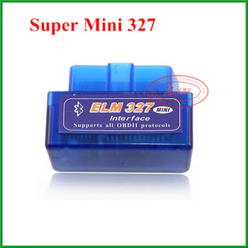

Если не боишься китайских магазинов, то вот этот я уже получил и опробовал в работе. При подключении никаких ПИН кодов не спрашивал. Сам подключился. Информацию показывал испправно.
Теперь идет уже вот этот. О нем расскажу уже после получения.

Такой прельщает к себе своими размерами.Но надо быть готовым к браку именно этого "маленького,синего".Очень много негатива у пользователей именно к нему.Я не настаиваю,но отзывы "говорят" об этом.Авось у всех будет работоспособным.Но информирован-значит "вооружен".

у меня такой (super mini пин 1234).
пока работает, хотя на другой машине (тайоте) почему то начал зависать .
Расшифровка ошибок - это уже дело софта, смотрел в хобдрайве - показывает, правда из ошибок только "перегрев", когда температура выше 95 при выключении двигателя поднимается(пока не настраивал).
