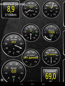

Никак не разберусь какие настройки выставить в Torque Pro чтобы отображался расход бензина. В Hobdrive все работает, а торк по топливу вообще ничего не отображает

Сообщение от Ворчун2014
с соляркой - то же самое. поэтому и пересел на платный HobDrive

Re: Диагностический разъем OBD-2
Ну да, солярки, конечно  добавил виджет по Рено, хотя дизельные двигатели там есть, но нашего нет, на всех топливных датчиках все равно проверки. За полную версию хобдрайва уже
Нужно настроить профиль автомобиля и в "Приборной панели" добавить приборы LPK l/100km, Trip LPK l/100km, LPK(avg). Будет мгновенный расход, средний расход, средний расход за поездку (все л/100км). К сожалению на дастере не показывает Fuel Status  , количество топлива в баке...
Сообщение от dizel
с уважением, dizel
мгновенный расход на дизеле не кажет, а средний как-то считает... только не уверен в адекватности этих цифр...
У меня бензин и сначало тоже вообще по топливу ничего не показывало, через несколько дней раз и начало показывать, хотя ни настройки, ничего вообще не менял в программе, что произошло не знаю, но показывать программа начала  .
Сообщение от dizel
с уважением, dizel
Эти датчики на приборку я вывел, но вместо показаний прочерки. попробую покататься подольше.
Смущает еще что нельзя выбрать датчик для снятия показаний: MAP и MAF сенсоры нам не подходят, а для дизеля как в Hobdrive настройки нет.

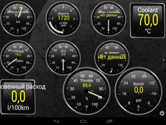

Победил, в обчем, Торку:
Осталось коррекцию ввести, а то уж больно с расходом привирает
Ворчун2014, Можно подробности борьбы с торкой,а то я пробывал на бесплатной версии и ничего не получилось счас прикупил полную и надо бы как то её настроить,а как не имею понятия.И ещё посмотрел на скины -там названия приборов по русски,а у меня нет.Объясните пож.неучу как и какие приборы выводить на главный экран,желательно поподробней.Можно в личку.Заранее благодарен.
