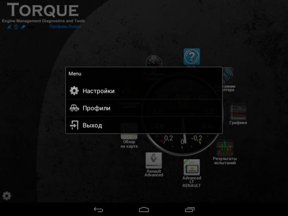

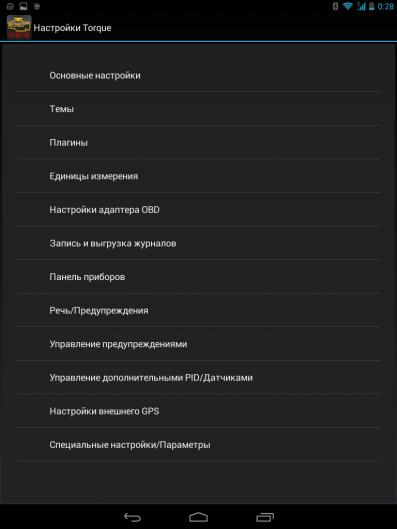

Примерно так.

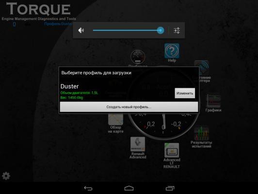

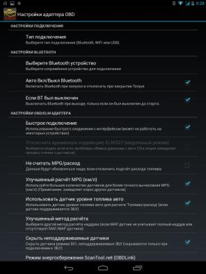

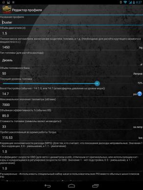

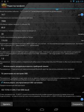

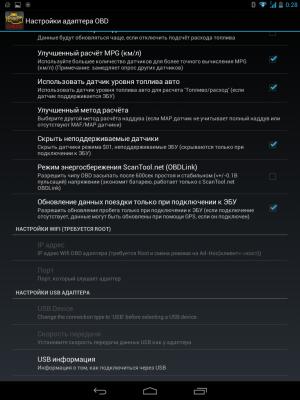

Топливную эффективность ещё настроить нужно. Пока забил бак до полного, катаюсь, пробег накапливаю.
Моментальный расход при стоянке не показывает. После установки программы нужно поездить немного, чтобы вместо прочерка появились циферки
Чем дольше со включенной катаешься, тем точнее становятся показания: пока включают перед каждой поездкой.

Ворчун2014, А чего то у тебя полная масса авто указана неверно,по паспорту вроде 1875 кг,а у тебя 1400.

Там не "полная". Я брал, помнится, снаряженную + масса водителя примерно. Влияние очень относительное по данному параметру. Также как и разметка тахометра влияет только на разметку выводимого на приборке тахометра.

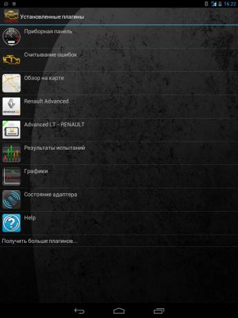

Ворчун2014, у тебя на первых двух скриншотах виден плагин "Advanced LT Renault "
Плагин "Renault Advanced " у меня есть - мы его в шапке выкладывали. А этот - что такое и где взять?
Старый 11.10.2014, 16:27   #868
Ворчун2014
Аватар для Ворчун2014
Онлайн: Ворчун2014 вне форума
Был(а): 10 июн 2025 18:07
По умолчанию Re: Диагностический разъем OBD-2
Настройки - плагины - установленные плагины - получить больше плагинов.
Откровенно говоря, есть ли от них толк пока не разобрался. Нашего двигатели нет ни в том, ни в том.
P.s. никак не соображу где найти израсходованное топливо за все время.
