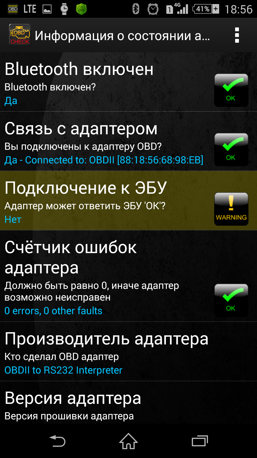

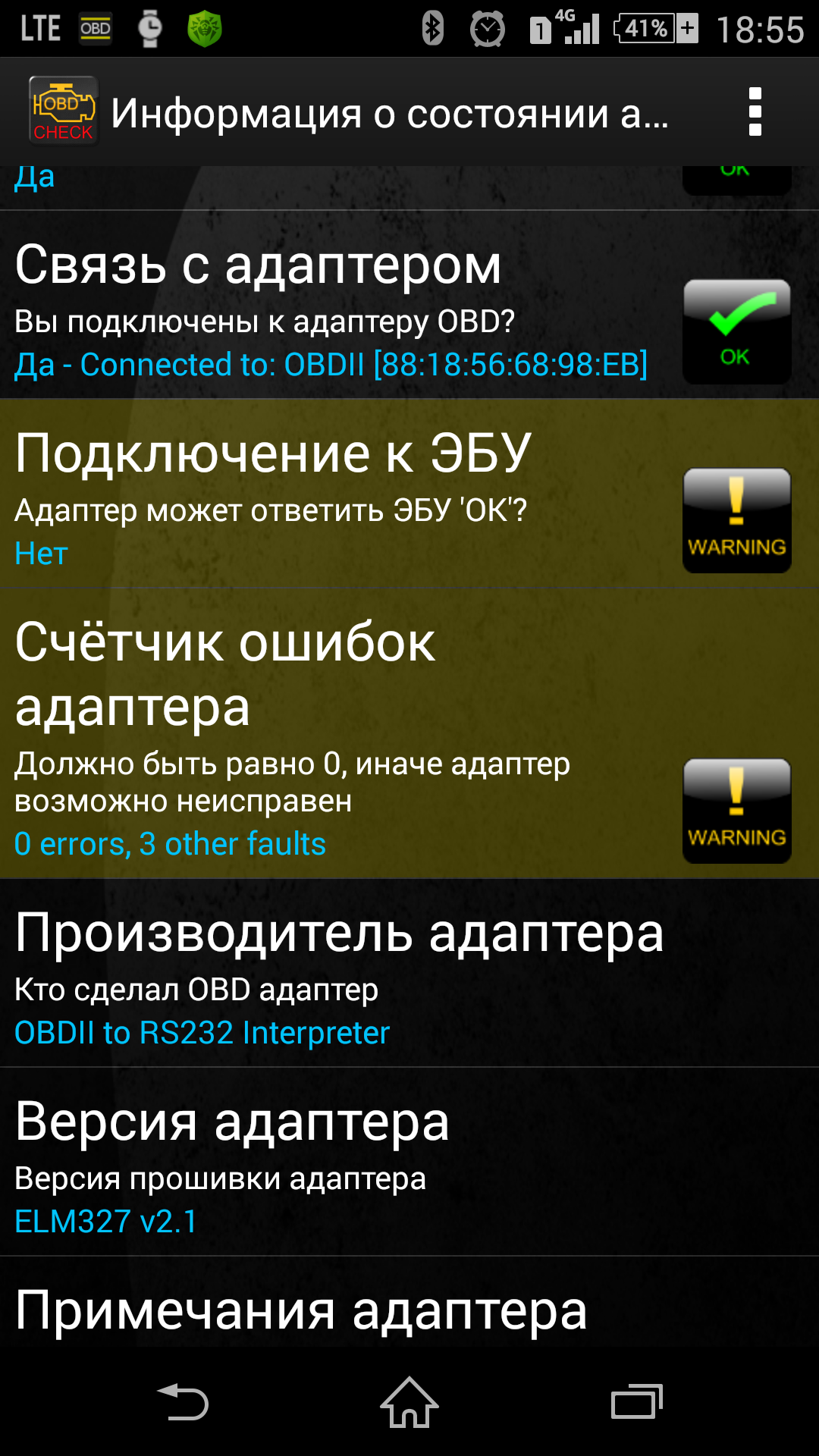

Прикупил в Поднебесной вот такой сканер. Но работать он почему-то не хочет  См.скрин. Кто подскажет, что делать?

Сообщение от GermanAW
по какому протоколу подключаетесь? должен подключиться к двигателю через OBD-2 протокол Кан шина! К остальным системам пробуйте через марку ниссан!

Сообщение от Алексей764
Вообще все настройки по-умолчанию. Сейчас посмотрел - протокол Automatic - Thorough protocol scan. В перечне протоколов не вижу "OBD-2 протокол Кан шина". Есть куча разных ISO, SAE, J1939, USER1 CAN, USER2 CAN, ну и для Субару, Харлей, Альфа, Ниссан
ноу не подключиться так!
На дастере не помню протокол! Завтра могу по мультимарочнику глянуть! попробуй методом тыка пока, а завтра точно скажу! Или попробуй на заводские настрой скинуть прогу!
Вообще должен он коннектиться
Присоединюсь - у меня точно такой же и такая же проблема.

Re: Диагностический разъем OBD-2
Получилось! Поигрался с выбором протоколов и один из них подошел - ISO 15765-4 CAN (11bit 500k baud). Всё работает, спасибо за наводку!
