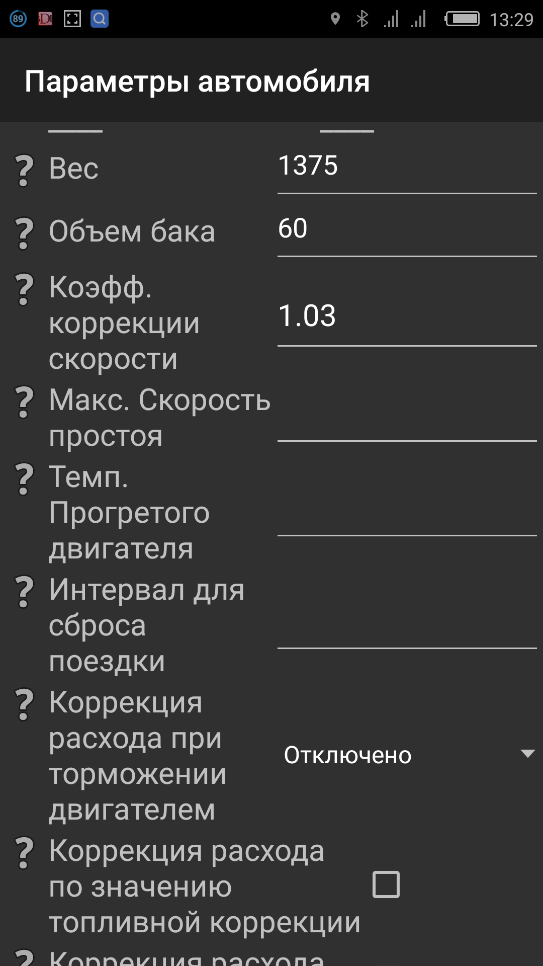

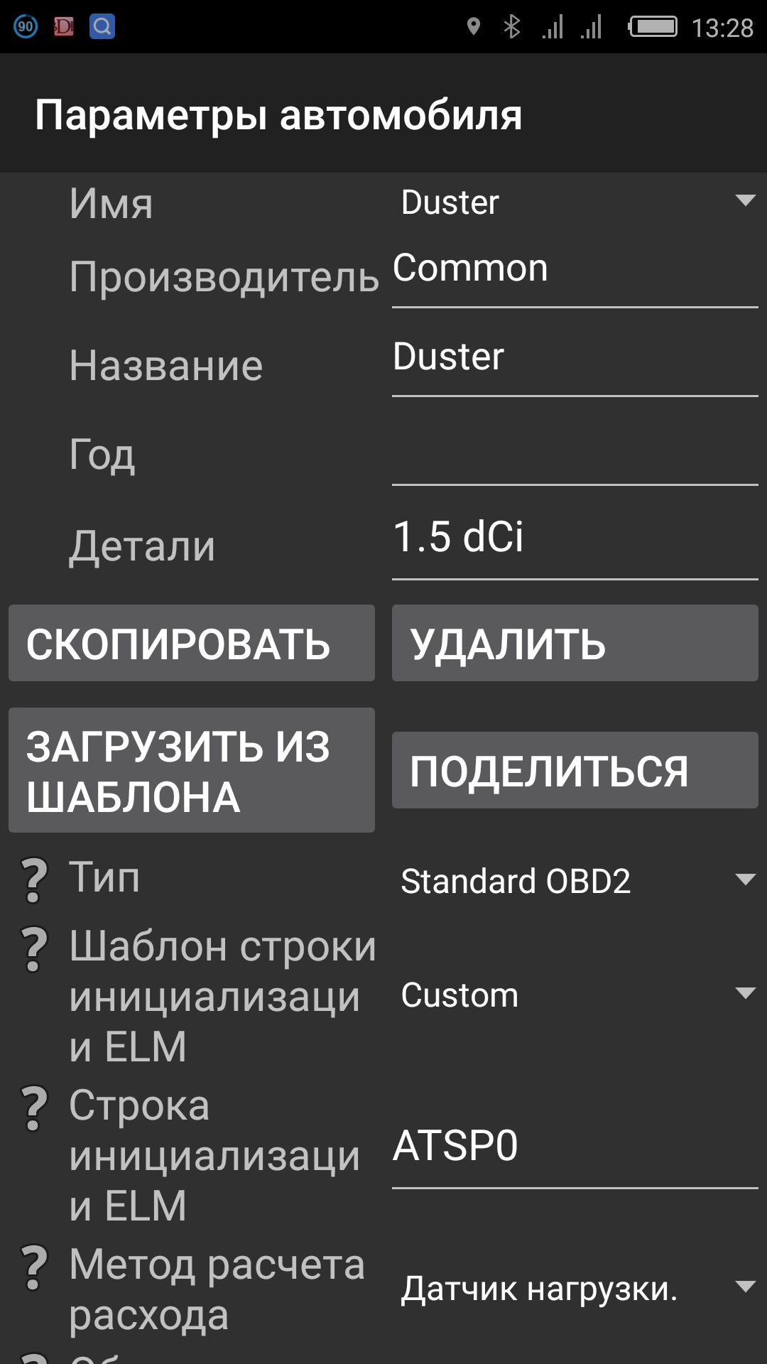

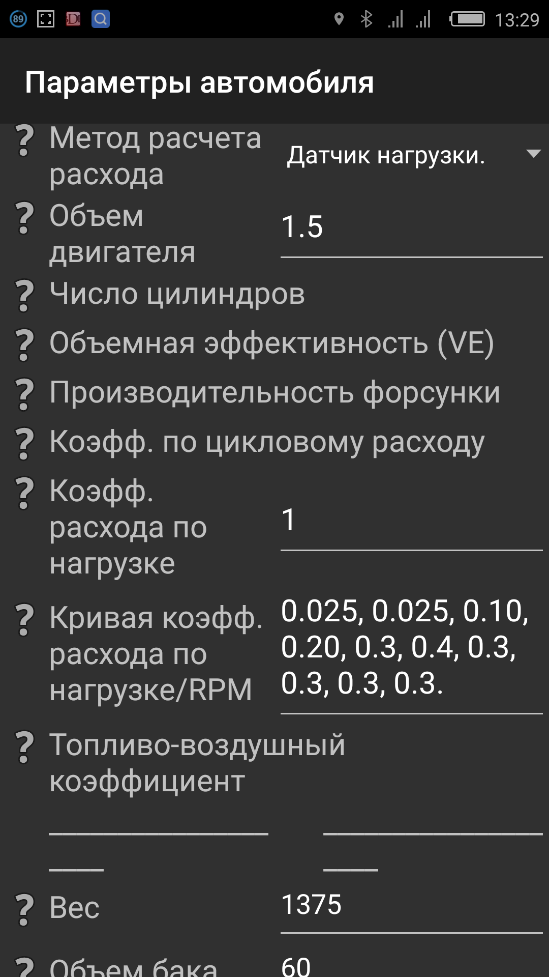

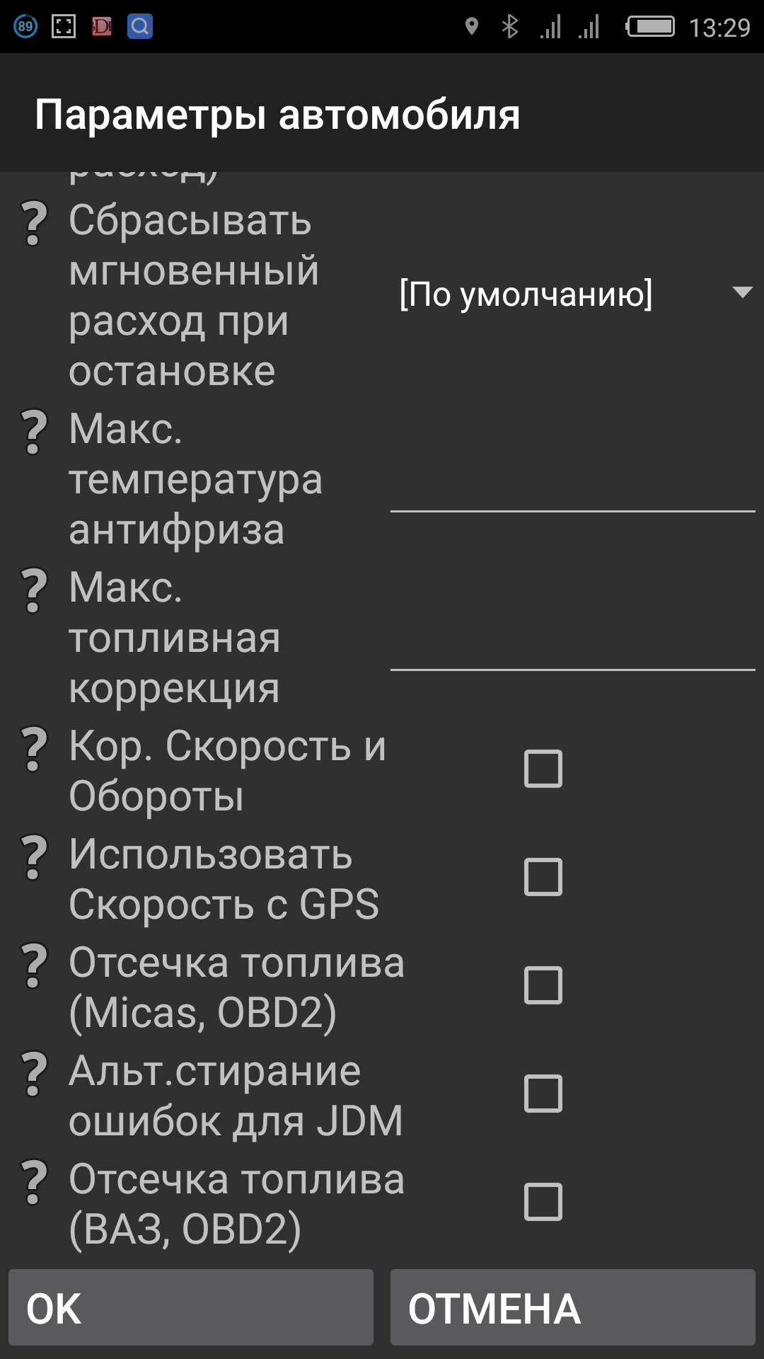

Ок. Буду опыты проводить, попробую по протоколу датчика нагрузки на двигатель то бишь EngineLoad. Буду сравнивать с БК Дастера. Не помню кто-то выкладывал шаблон, то ли на этом форуме, то ли на D2R. У меня этот шаблон сохранился, но я его бездумно подгрузил, анализа не делал, а теперь хочется понимать каждый коэффициент и что он означает.
