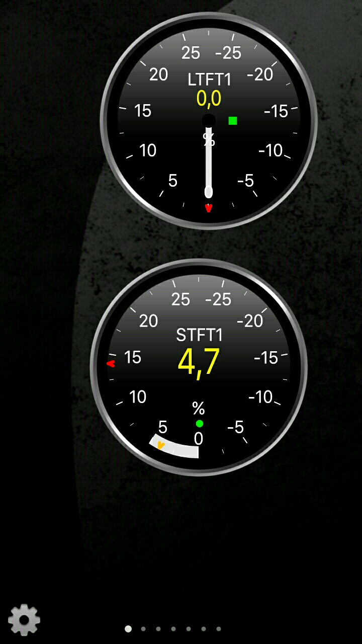

У меня следующие показания с моим сканером, длительная топливная коррекция по 0%и вобще никак не реагирует, а кратковременная до 15% это на газу, на бензине еще хуже, я так понял это плохо. Прошу не пинать, только начал въезжать после иногда проскакивающей ошибки 0119 -неисправность датчика охл.жидкости, и большого расхода топлива на бензине по бк 14,5 а по чекам на газ 16л/100км пипец.
Как с торкъю принт скрин сделать, может кто подскажет.

vif, Длительная коррекция меняется очень редко. У меня длительная чаще всего +20%, а кратковременная гуляет в среднем от- -20 до +20 где то, не считая пиков - вот это многовато. Я пока не парюсь. Расход 8 - 13 литров. Меня устраивает. А так похоже на подсос воздуха. А у тебя, с топливной коррекцией либо все в норме, либо не правильно читаются данные. Чем меряешь данные? Torque позволяет записывать показания выбранных данных в файл. Очень удобно. Меню, настройки,запись и выгрузка журналов...

Хобдрайв, видимо, чушь всякую в коррекции выдаёт. У меня на логане с неисправной лямбдой и после её замены особо ничего не поменялось. Долговременная в течении 2-3 хчасовой поездки по трассе может меняться от 2.9 до 20.

Torque, oliviadrive, obd авто доктор, hobdrive - у меня показывают одинаково. Olivia считаю лучшим и наиболее удобным.
Имхо. Как я слышал, эбу отключает неисправные датчики и начинает работать по своим алгоритмам. Отсюда видимо и расход, и непонятки с коррецией. С начала надо разобраться с датчиком ОЖ.

Вот на газе, долговремееюнная такое ощущение вообще не работает.

Вам радоваться надо, что у Вас такие показатели долгосрочной коррекции. О% это идеал. А вот отклонения этого показателя как раз говорят о том, что система выруливает обедненную, или обогащенную смесь. Допуск долгосрочной примерно 20 % в +, и в -.
Лучше проверьте поведение температуры ОЖ. А именно исправен ли термостат.

Спасибо, температура ож в районе 88-94 градусов - в последнее время ошибка не вылазила, но долговременная коррекция сдвинулась в -1,8%
